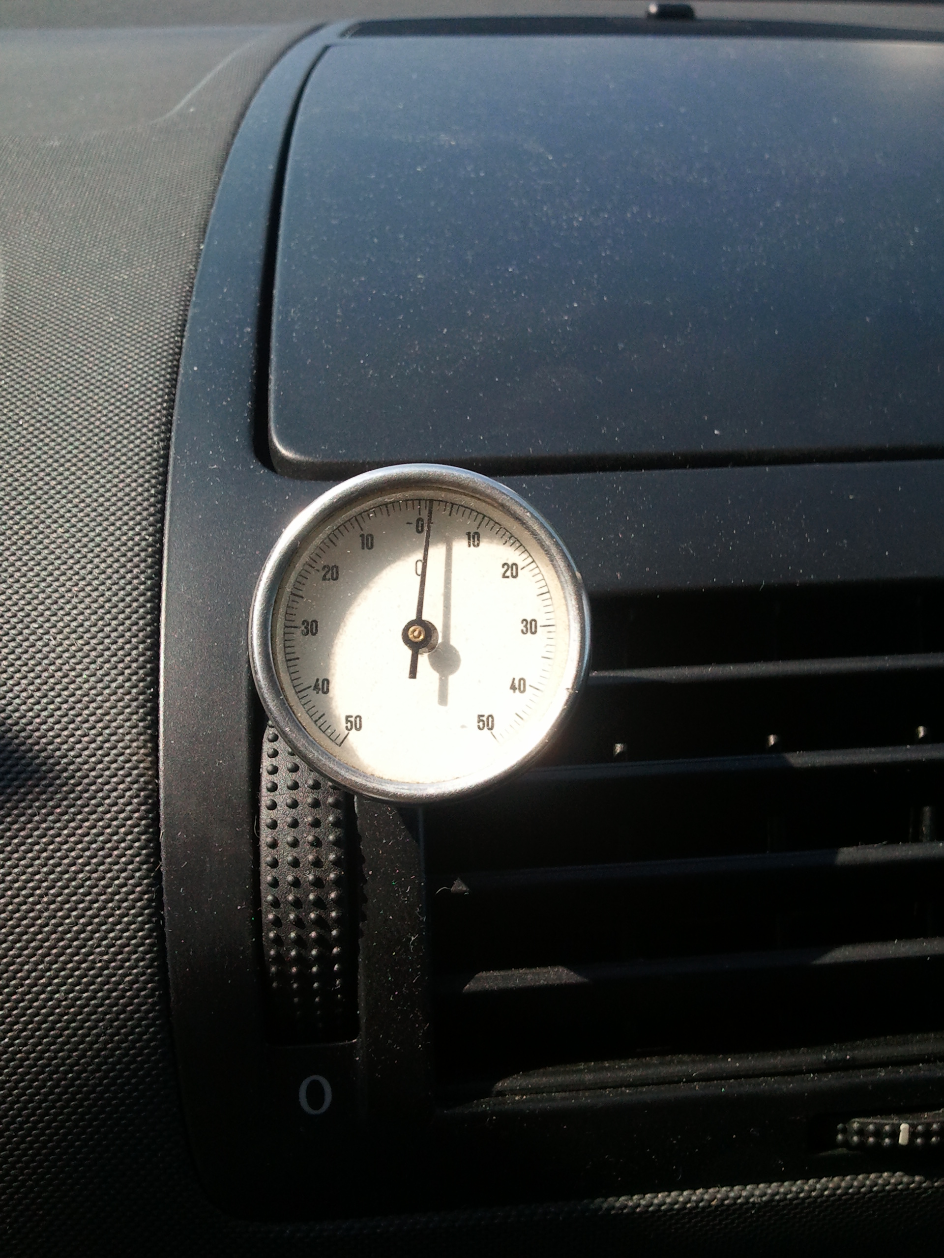

Super, aber ich finde das du zuwenig drinnnen hast, ich habe 15-17 Bar und eine Ausströmtemperatur von 3-4°c…
bei welcher Außentemperatur wurde die Anlage gefüllt ?
lg Michi
Es war relativ Kühl ca. 15°C???
Der Test erfolgte auch ziemlich schnell nach anlassen in der Werkstatt.
Es waren alle Düsen geöffnet und es wurde außen gemessen bei ca. 2000 Umdrehungen.
Ich denke, dass hier noch etwas mehr drin sein wird, wenn nur Mitte geöffnet und dort nach einiger Zeit bei höherer Drehzahl gemessen wird. 3-4°C habe ich allerdings noch nicht gehört
Bezüglich des Druckes denke ich, dass dieser noch passen kann.
Oldie
hmm… ich habe auch schon mehr zusammen gebracht… -3°c aber da ist meine MAgentkupplung hängen geblieben und mein Kompressor war hinüber *g* *EDIT* „das gibt es nicht mehr mach ein neues Foto“ ich hab bei meinen Fotos ein Bild drinnen, da kannst du dich überzeugen *g* auch der neue mit Doppelklima schaft es auf 4°c bei normaler fahrt bis max. 2000 rpm (spritsparer *gg*) lg Michi
Ich habe nun nochmals in der Mitteldüse bei geschlossenen Seitendüsen gemessen.
Komme dabei nun auch auf 4,3 °C bei 25 °C Außentemperatur und ca. 2000 Drehzahl.
