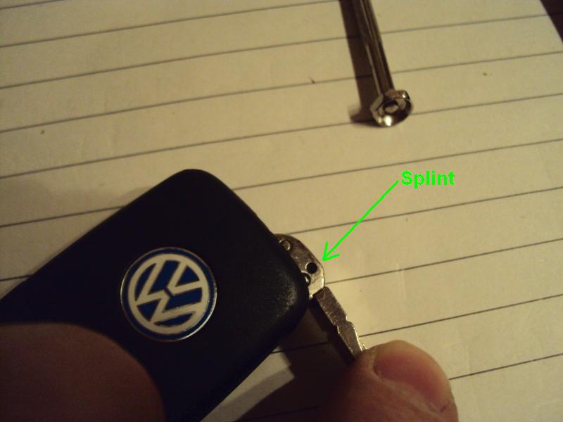

Die Klinge wird bei den originalen Klappschlüsseln durch einen Splint gehalten (grüner Pfeil), dieser muss mit einem geeigneten Werkzeug heraus gedrückt/ geschlagen werden.
ACHTUNG: Den Splint nicht verlieren, da er nicht einzeln nach bestellt werden kann!

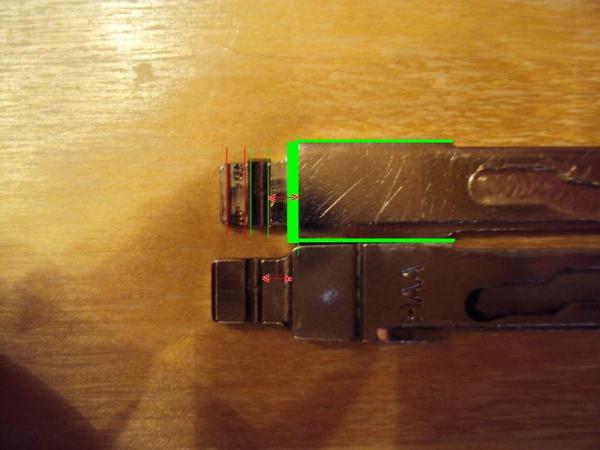

Auf dem Bild sieht man die Kerbe für den Splint in der originalen Klinge (grün) und in der vom Schlüsseldienst (rot). Leider sizt die Kerbe bei der neunen Klinge zu weit hinten und für einen neue Kerbe an der richtigen Stelle fehlt der Platz.

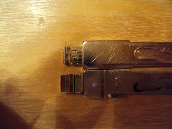

Ich habe mich entschieden eine neue Kerbe weiter vorne zu schneiden und den Schlüssel an zu passen. Auch die Seiten musste etwas angepasst werden, da der Rohling etwas zu breit war und daher nicht eingeklappt werden konnte.
An den grünen Stellen wurde mit einem Mini-Schleifer Material entfernt. Wie viel ist schwer zu sagen, da es immer auf den jeweiligen Rohling ankommt, da heißt es langsam arbeiten und immer wieder probieren. Das Bild ist leider nur eine Fotomontage, da auf dem richigen Bild nichts zu erkennen war und ich keine Lust hatte den Schlüssel noch mal zu zerlegen.

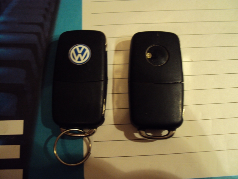

Zuerst muss der Klappschlüssel zerlegt werden. Als erstes wird das VW oder Seat Emblem entfernt, dazu wird es mit einem sehr kleinen Schraubenzieher vorsichtig ausgehebelt. Das Emblem ist aus sehr dünnem Alu-Blech und geht meistens kaputt, was allerdings weniger schlimm ist, da es bei gebrauchten Schlüsseln meist so-wie-so abgegriffen und unansehnlich ist.

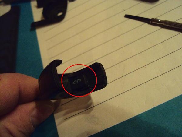

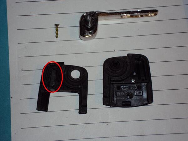

Unter dem Emblem befindet sich eine kleine Schraube. Diese heraus drehen, Funk-Container und Klappmechaniusmus trennen und Ober- und Unterteil des Klappmechanismus auseinander hebeln. Das sieht dann so aus:

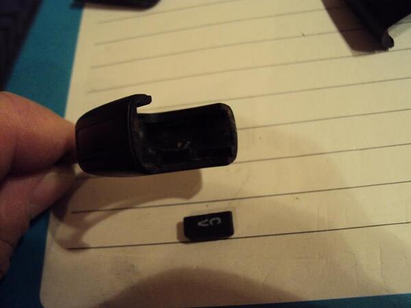

Der Transpnder befindet sich in den roten Kreis. Er ist in den Schlüssel geklebt, was das zerstörungsfreie Entfernen erschwert. Ich habe ihn mit einem kleinen Schraubenzieher langsam und vorsichtig herausgehebelt.
Danach wird der Transponder aus dem anderen Schlüssel aus- und in den Klappschlüsel ein- und alles wieder in umgekehrter Reihenfolge zusammen gebaut.

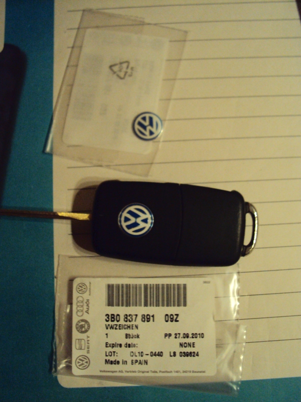

Danach sollte der Schlüssel im Fahrzeug getestet werden, beovor das neue Emblem mit einem Tropfen Sekundenkleer befestigt wird.
