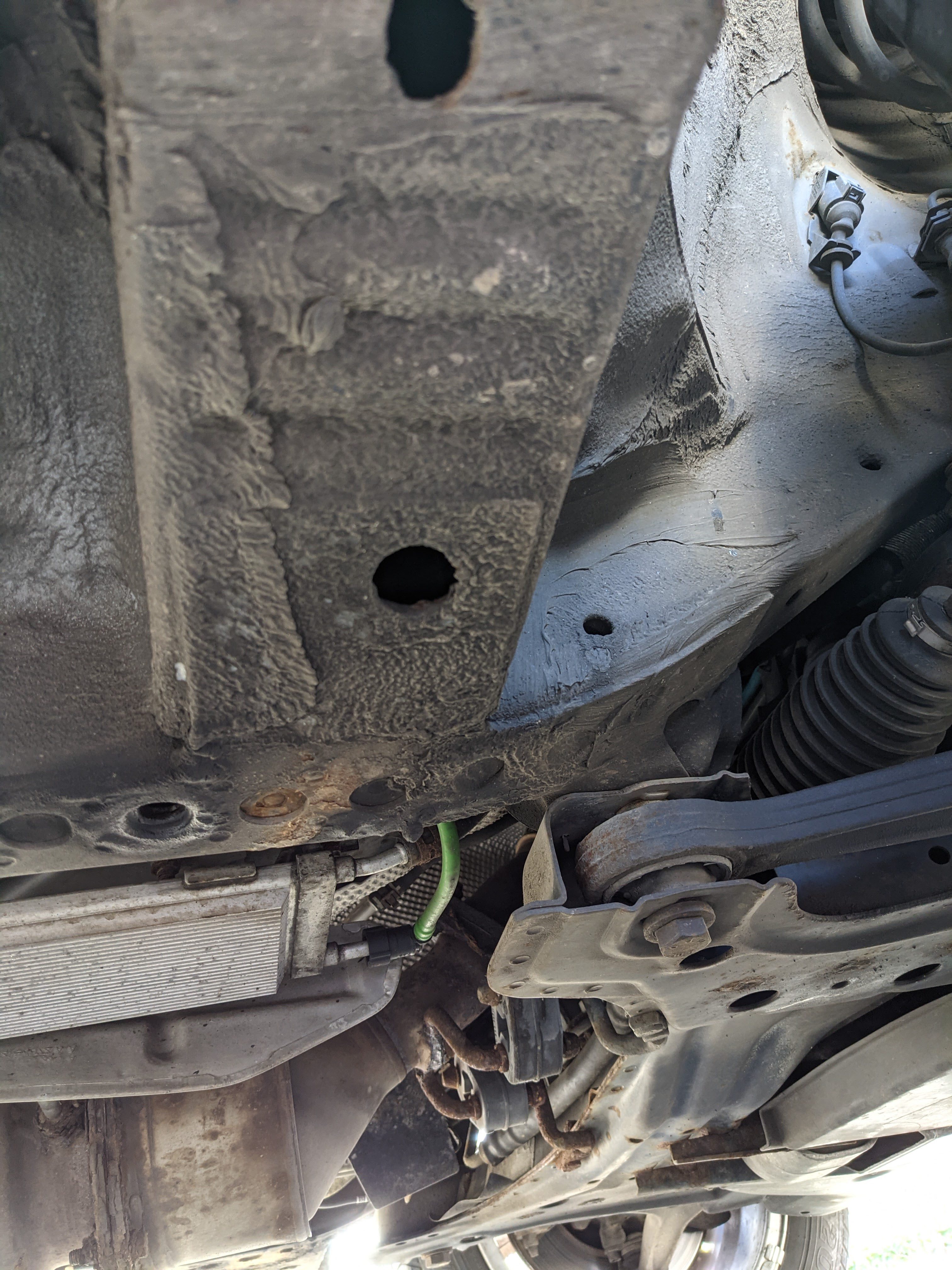

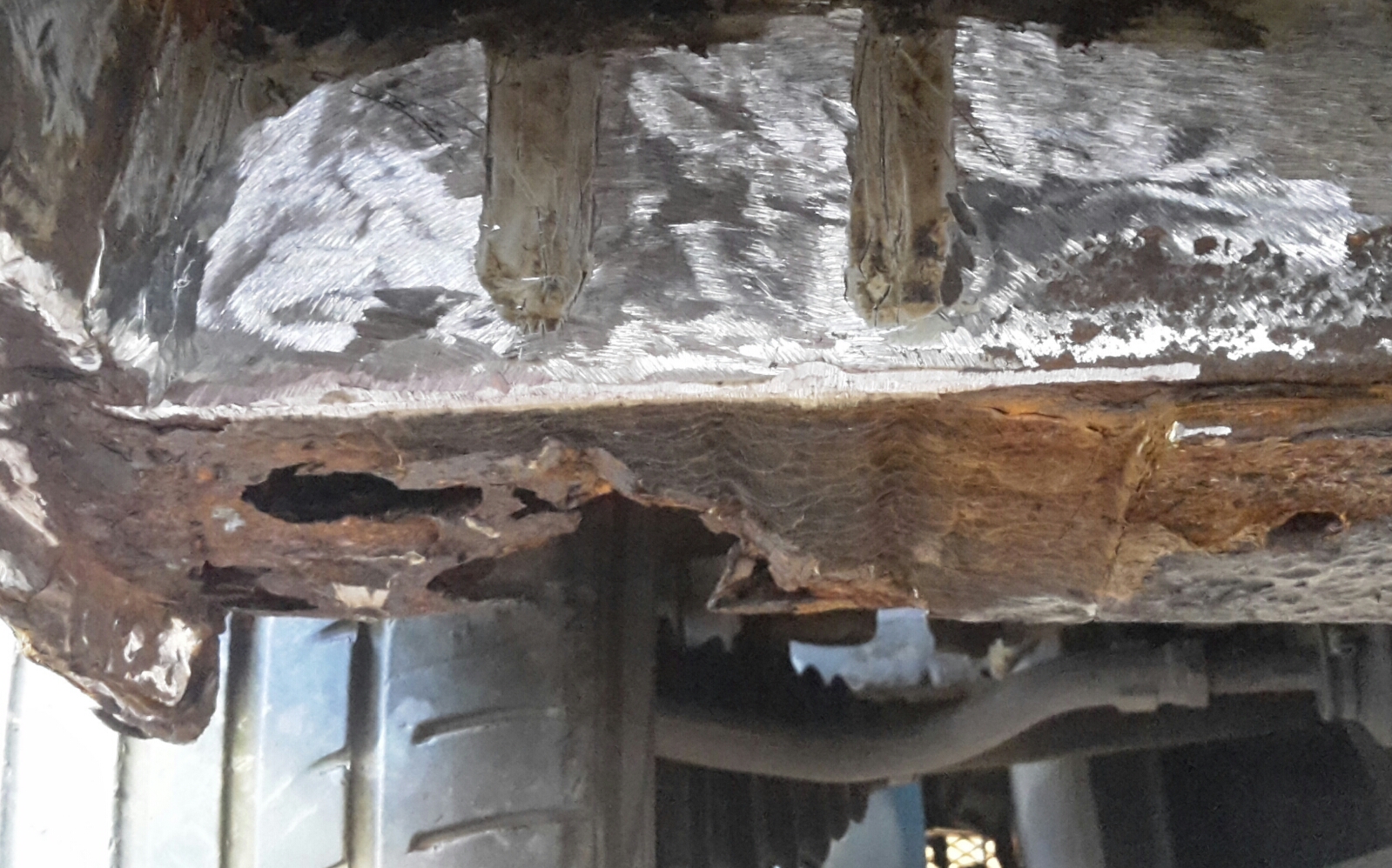

Ich muß leider zugeben, nicht die Kompetenz zu haben, den Zustand von Querrahmen und Längsrahmen beurteilen zu können…bzw. eigentlich kann ich die noch nicht mal identifizieren. Der für mich irgendwie extrem rostig aussehende Träger vom viertletzten Bild direkt vor der hinteren Stoßstange - ist das der Querträger?

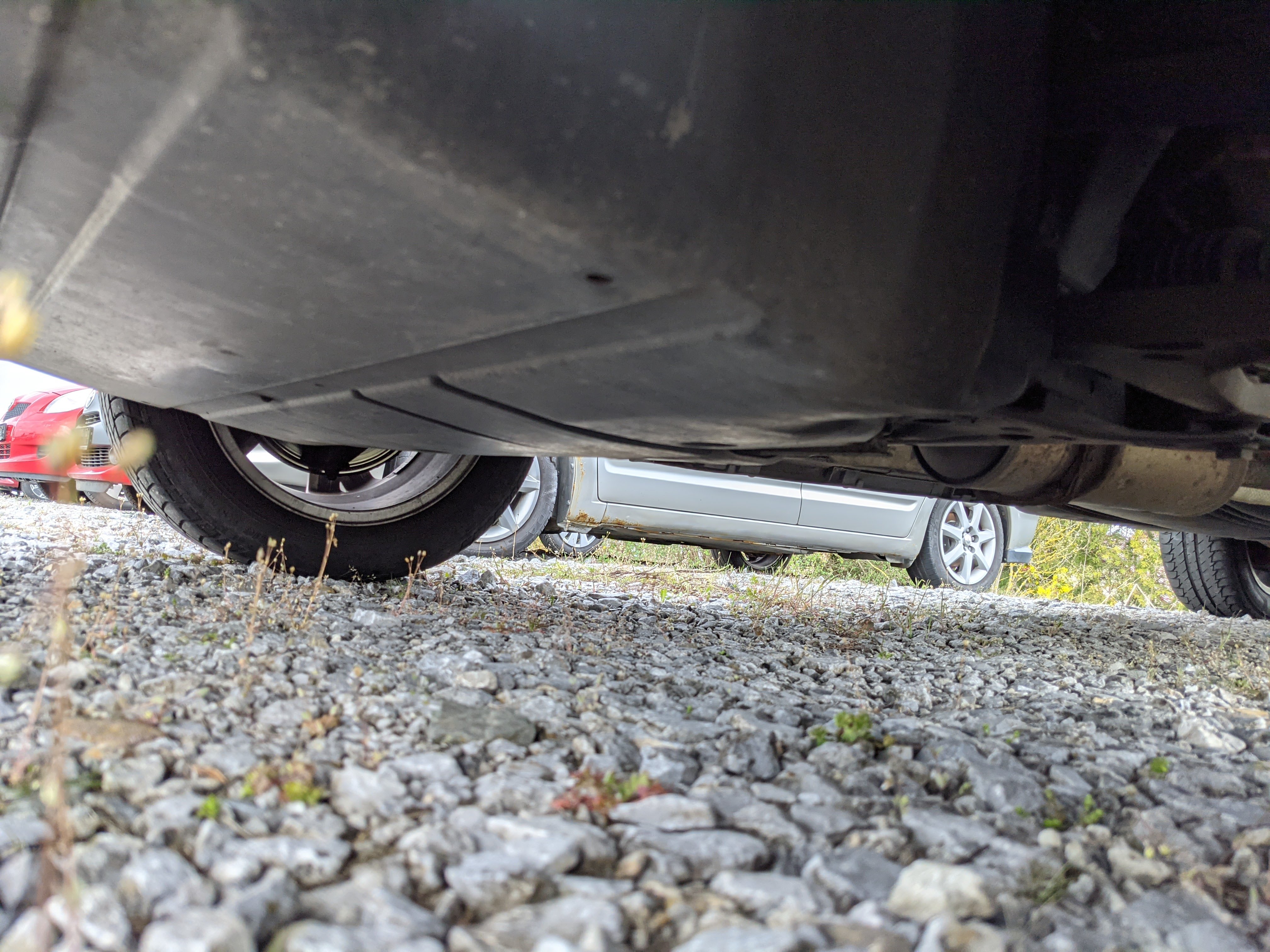

Vorn konnte ich auf die Schnelle nicht so viel sehen, weil eine Plastikschutz drunter gebaut ist.

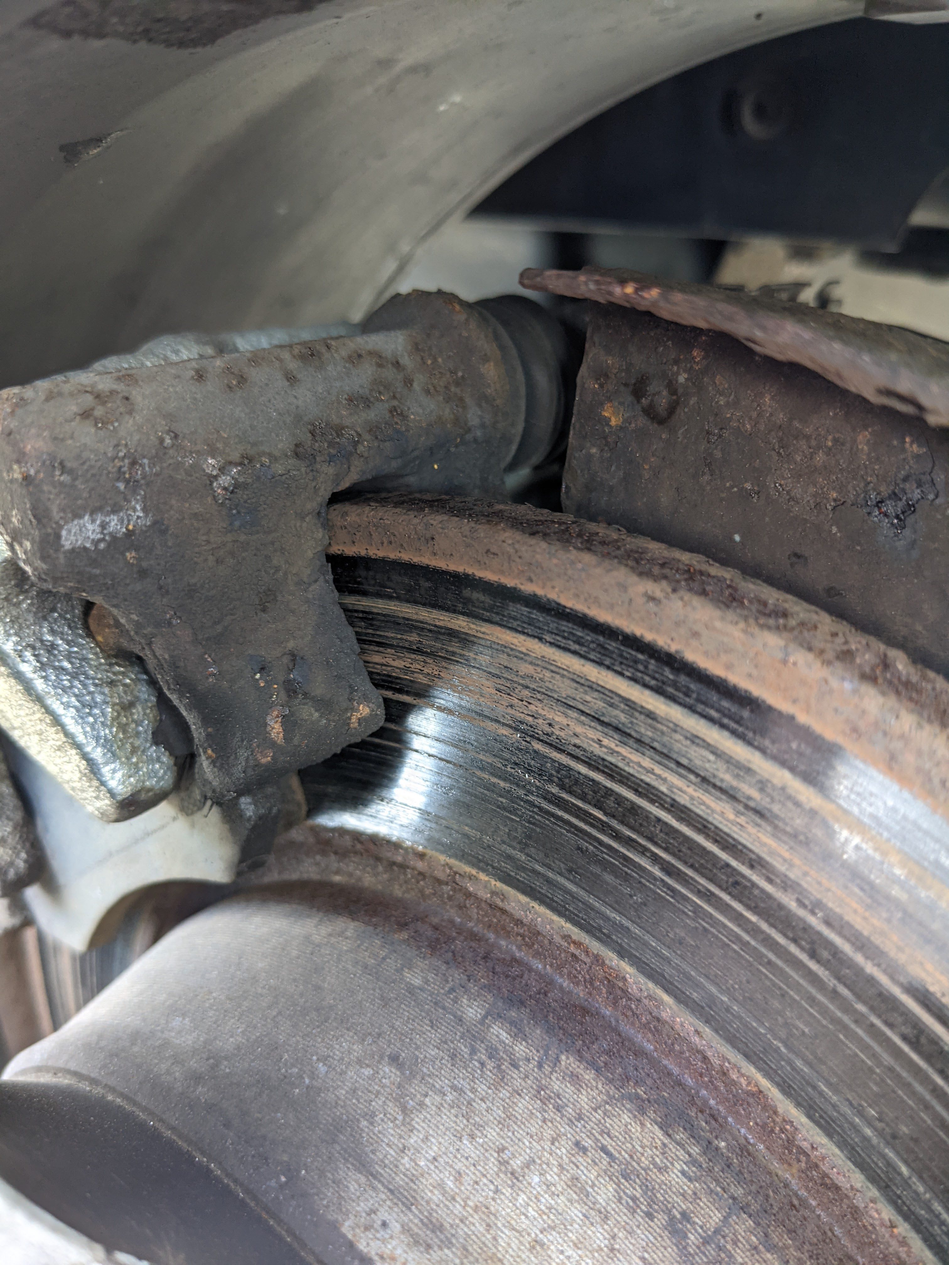

Auch das Beurteilen, wie alt die Bremsscheiben im Vergleich zum Bremssattel sind, übersteigt meine Kompetenz weit. Aber solche Dinge kann ich bei der Prüfung durch die Dekra oder evtl. auch „meinen“ Stammschrauber gezielt erwähnen.

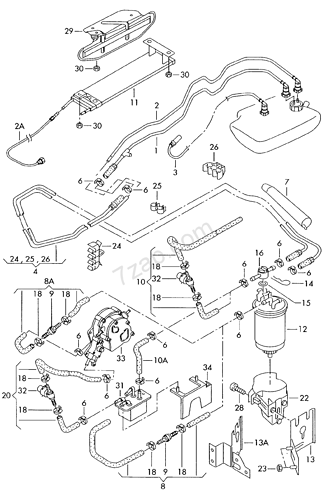

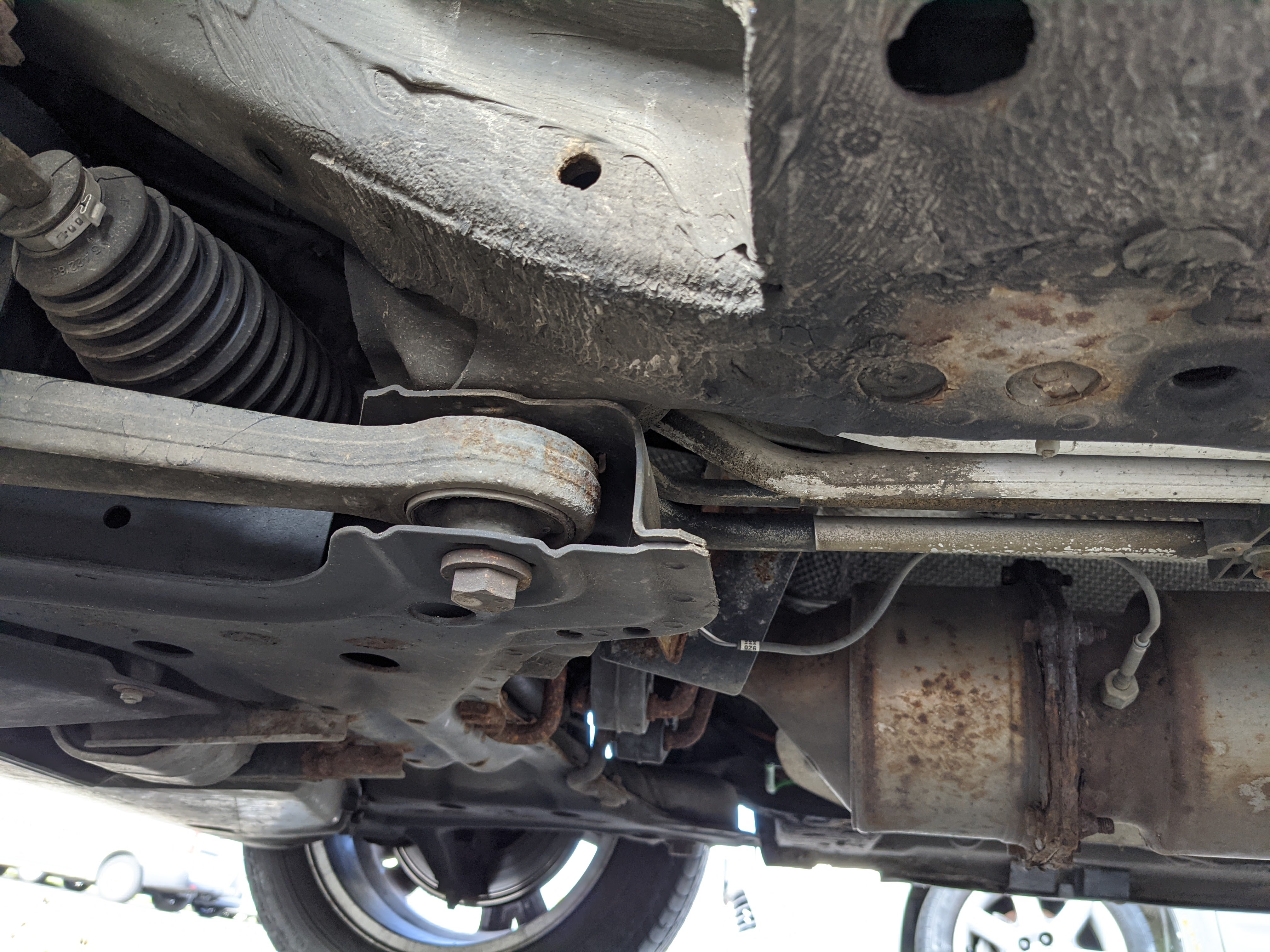

Das Fahrzeug ist schon 13 Jahre alt, ist etwas rostig unten, würde sagen durchschnittlich. Die Wagenheberaufnahme sieht sehr gut aus, DPF dafür gar nicht. Hinten ist ein Satacentank montiert, das ist im BRT üblich. MKL kommt nicht vom Fremdstarten, die tatsächliche Ursache sollte unbedingt bekannt sein. Schutz unter dem Motor ist normal, das ist keine Sonderausstattung.

Auf welchem Bild ist denn der DPF zu sehen? Wenn der schlecht aussieht, wäre ein möglicher Grund für die MKL ja schon naheliegend.
Gleich auf dem ersten Bild. Das runde, längliche Stück in der Bildmitte.
Der Motorkennleuchte ist das Aussehen des DPF egal. Die kümmert sich um innere Werte.
Sonst sieht das Auto rostmässig gut aus. Die einzige wirklich kritische Stelle sind die Schweller vorne, und die sehen passabel aus. Das nächste wäre dann der hintere Stabilisator. Alles andere kann so braun aussehen, wie es will, das hält.

Dieser Behälter kann versetzt werden. Eine Anleitung habe ich im Forum eingestellt. Ist aber für etwas handwerklich begabte Menschen.
Dann passt auch ein Ersatzrad drunter. Habe das bisher 5 Mal gemacht. TÜV meckert auch nicht.

Nein, der Querträger ist unter dem Auto, ungefähr in Höhe der vorderen Türscharniere.
Dieses Bild zeigt die Ansicht, wenn man sich unter der Fahrertür unter das Auto legt und zum vorderen Reifen schaut.

Den Bereich, wo der Querträger sitzt, habe ich leider nicht fotografiert, kann ich aber problemlos nachholen, man kann bei dem Händler jederzeit auf das Gelände gehen.
Das Dingens unter dem Auto ist der Kraftstoffkühler.
Ja, danke - hatte @Chaot auch schon geschrieben. Erschreckend, was ich alles nicht weiß.
Ich war heute nochmal beim Alhambra und habe noch Fotos vom (wenn ich ihn richtig identifiziert habe) Querrahmen und der Bremsscheibe hinten rechts. Kann man vom Bild her sagen, ob die ähnlich alt ist wie der Bremssattel?

Die Bremse sieht aus als wären Beläge und Sattel etwa gleich alt. Das könnte passen.
