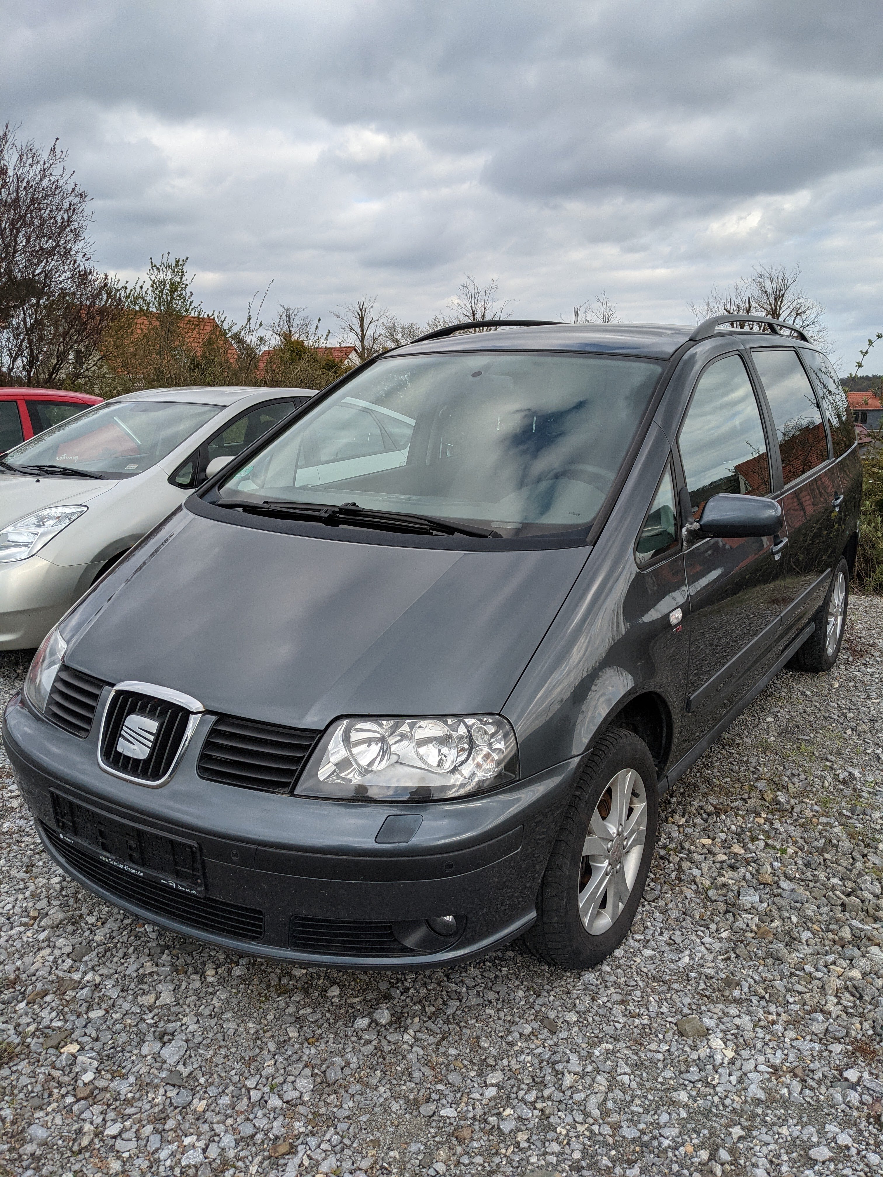

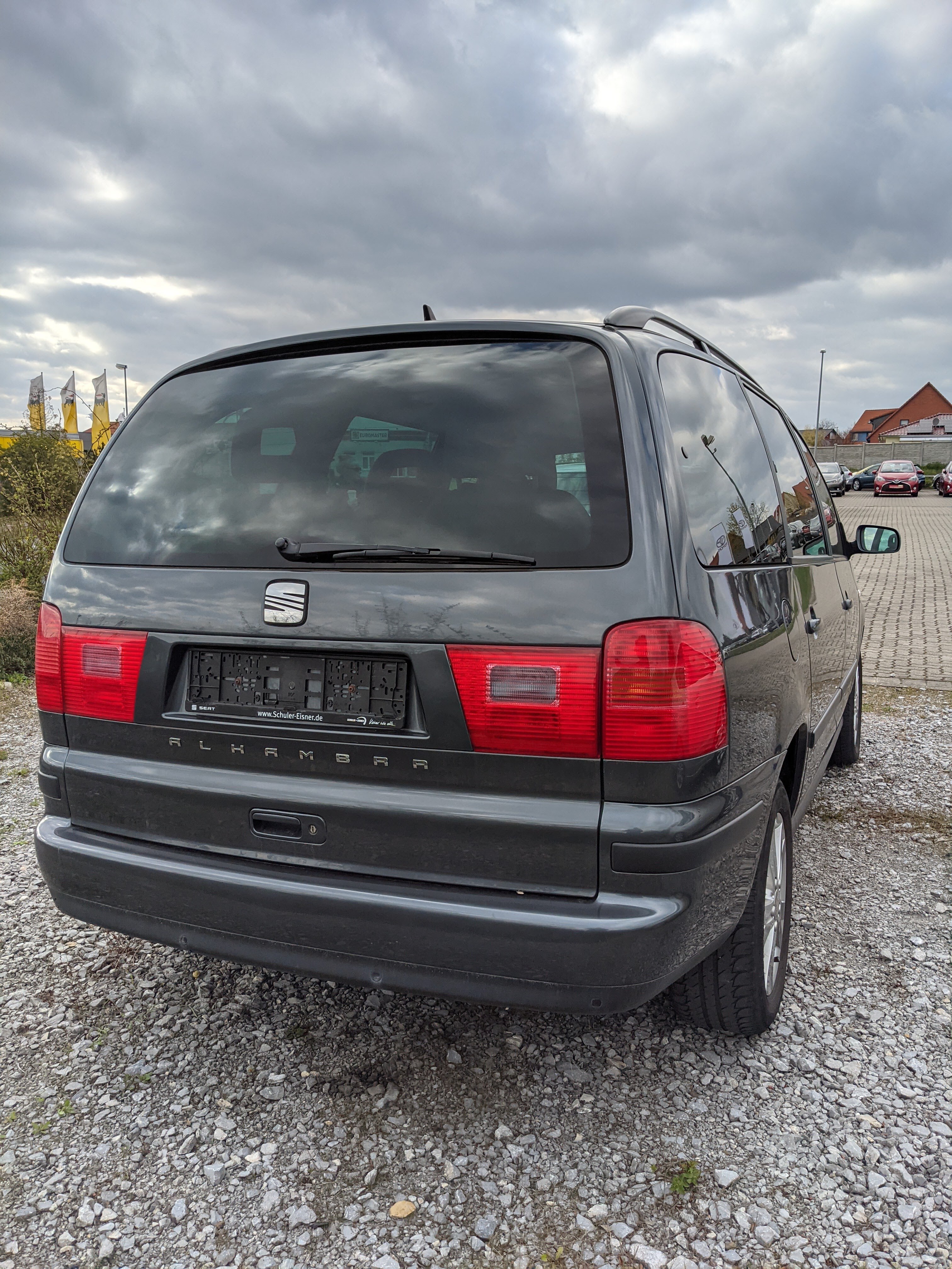

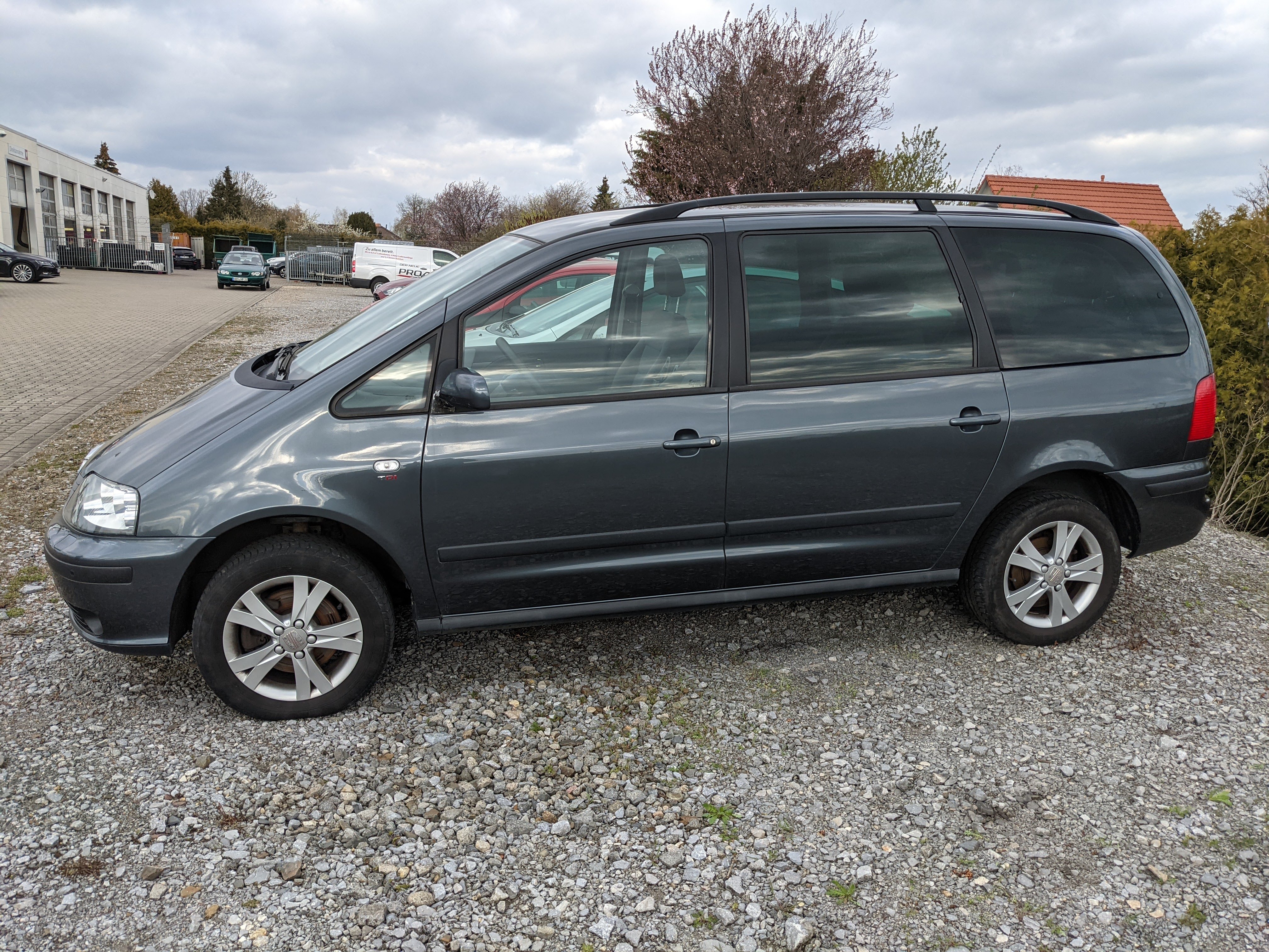

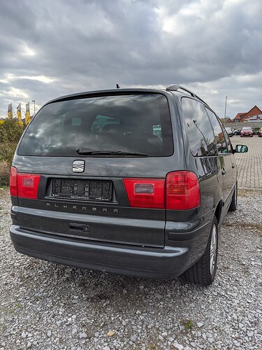

Gestern Abend habe ich beim örtlichen Autohaus zufällig einen Alhambra in der Ecke rumstehen sehen und heute beim Händler angerufen:
Bj 2008 mit 204tkm aus erster Hand, angeblich 140 PS 2.0 Motor aber vom „TDI“ ist komischerweise das D und das I rot, was laut Wikipedia doch eher auf den BVK Motor schließen lässt?! Oder gab es am 2.0 TDI auch irgendwelche Farbspielereien, welche die Leistung erkennbar machen?
Ansonsten leider als Exportfahrzeug ohne Garantie ausgewiesen (kenne aber wen mit Gewerbeschein) und für 3500€ zu haben.
Zustand optisch erstmal top und am Blech kein Rost sichtbar und 1. Hand natürlich auch prima. Aber ob Checkheftpflege stattfand konnte man mir leider nicht sagen und Rechnungen für Dinge wie Kupplungswechsel usw. gibt es auch nicht…
Ich zeige den Wagen erstmal meiner Frau und wenn er gefällt, machen wir eine Probefahrt (inkl. Werkstattvorstellung)
So, wir haben uns den Alhambra angesehen. Statt 204tkm hat er 220tausend runter, der Verkäufer hat den Wagen fremdgestartet und laufen lassen. Als wir ankamen, tuckerte er friedlich vor sich hin. Gelbe MKL hat geleuchtet, laut Verkäufer wegen des Fremdstartens.
Am Zündschlüssel war auch eine Fernbedienung für die Standheizung. Doppelklima hat er auch. Zustand ist etwas angestaubt, steht wohl doch schon etwas länger dort.

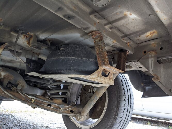

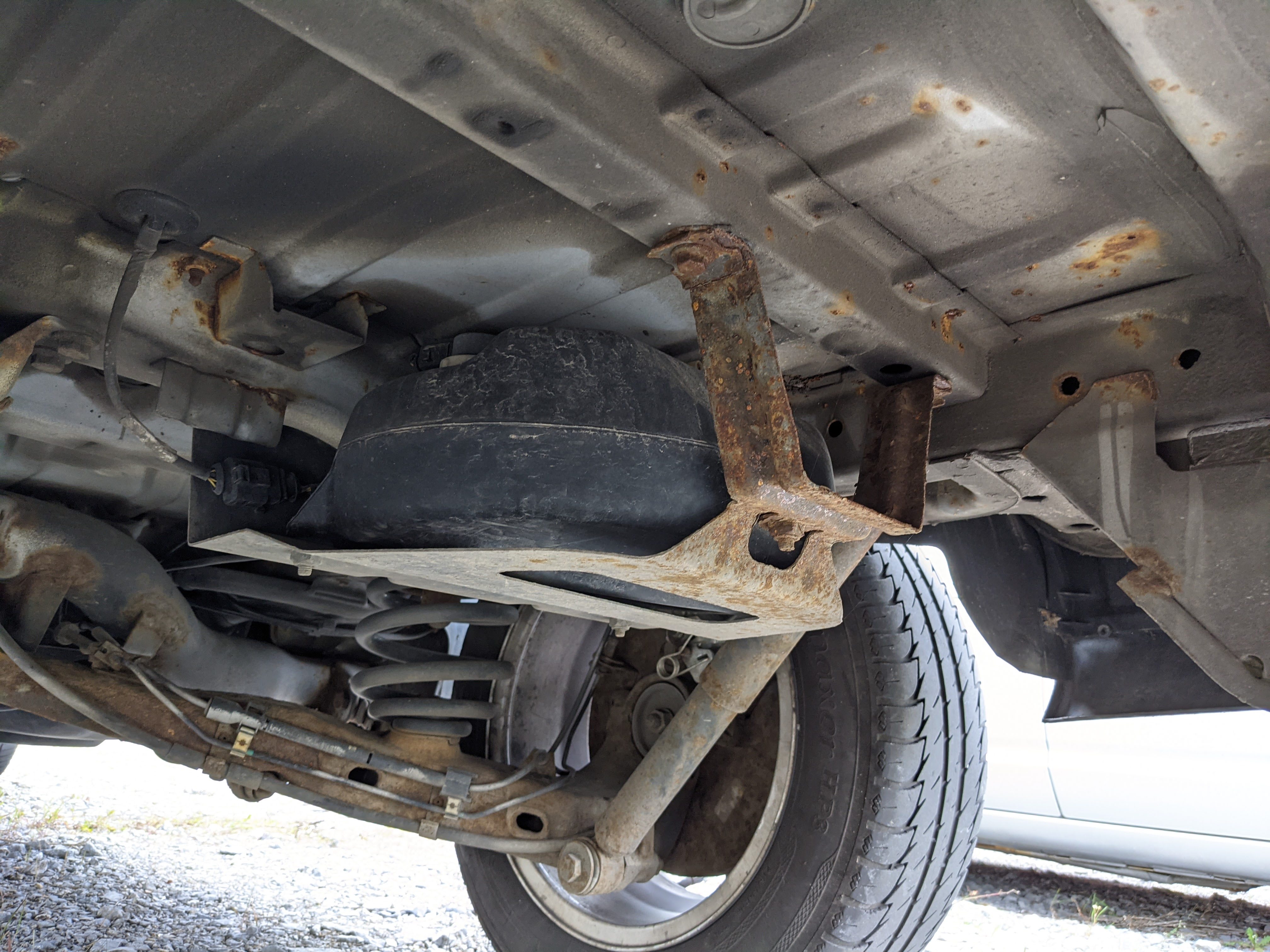

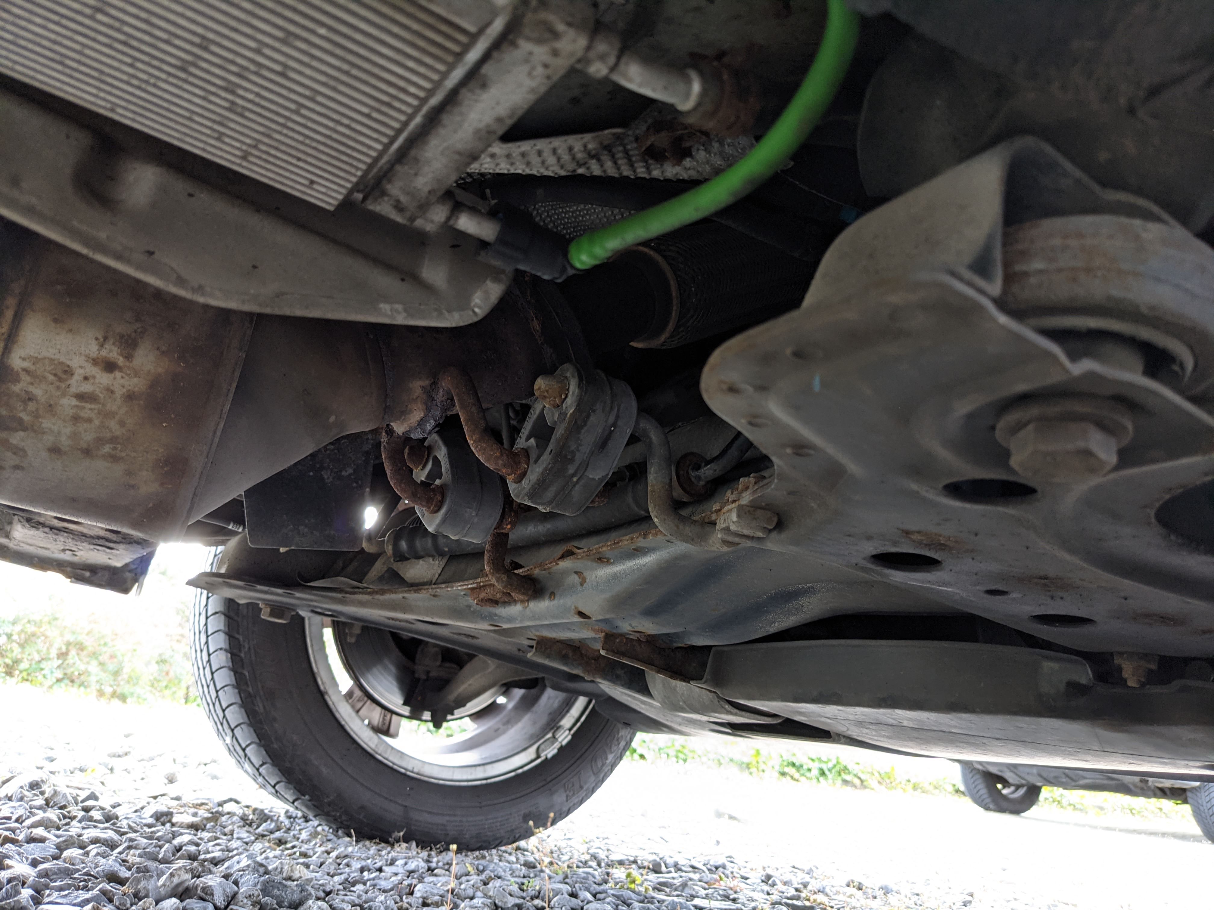

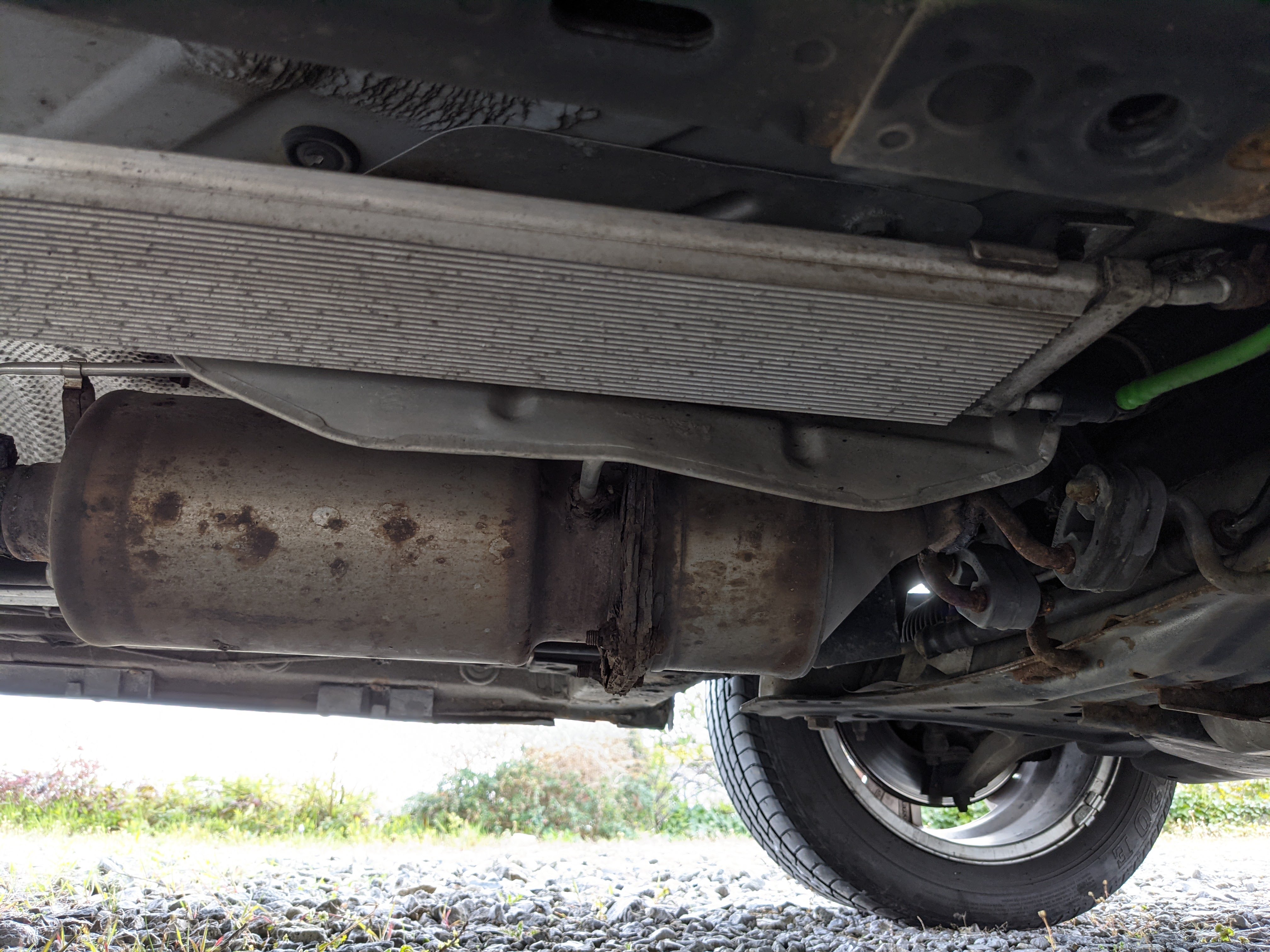

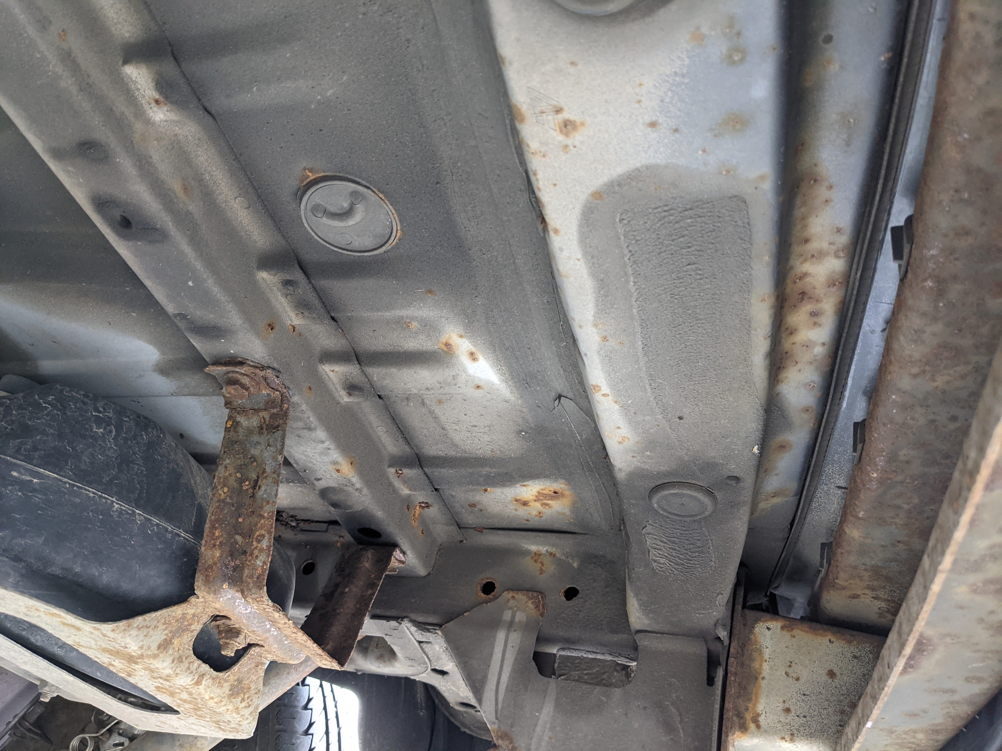

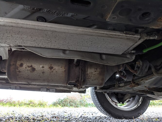

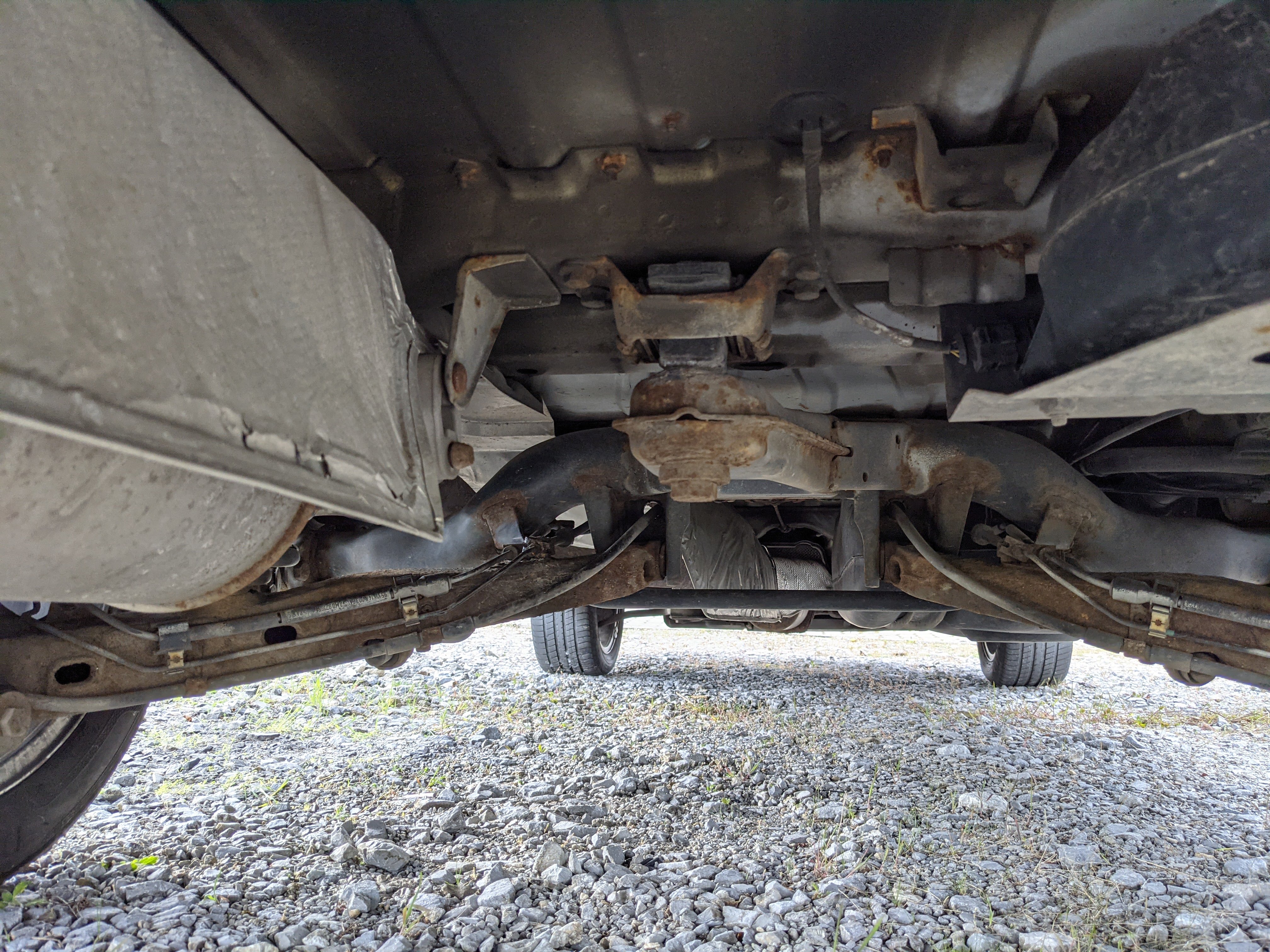

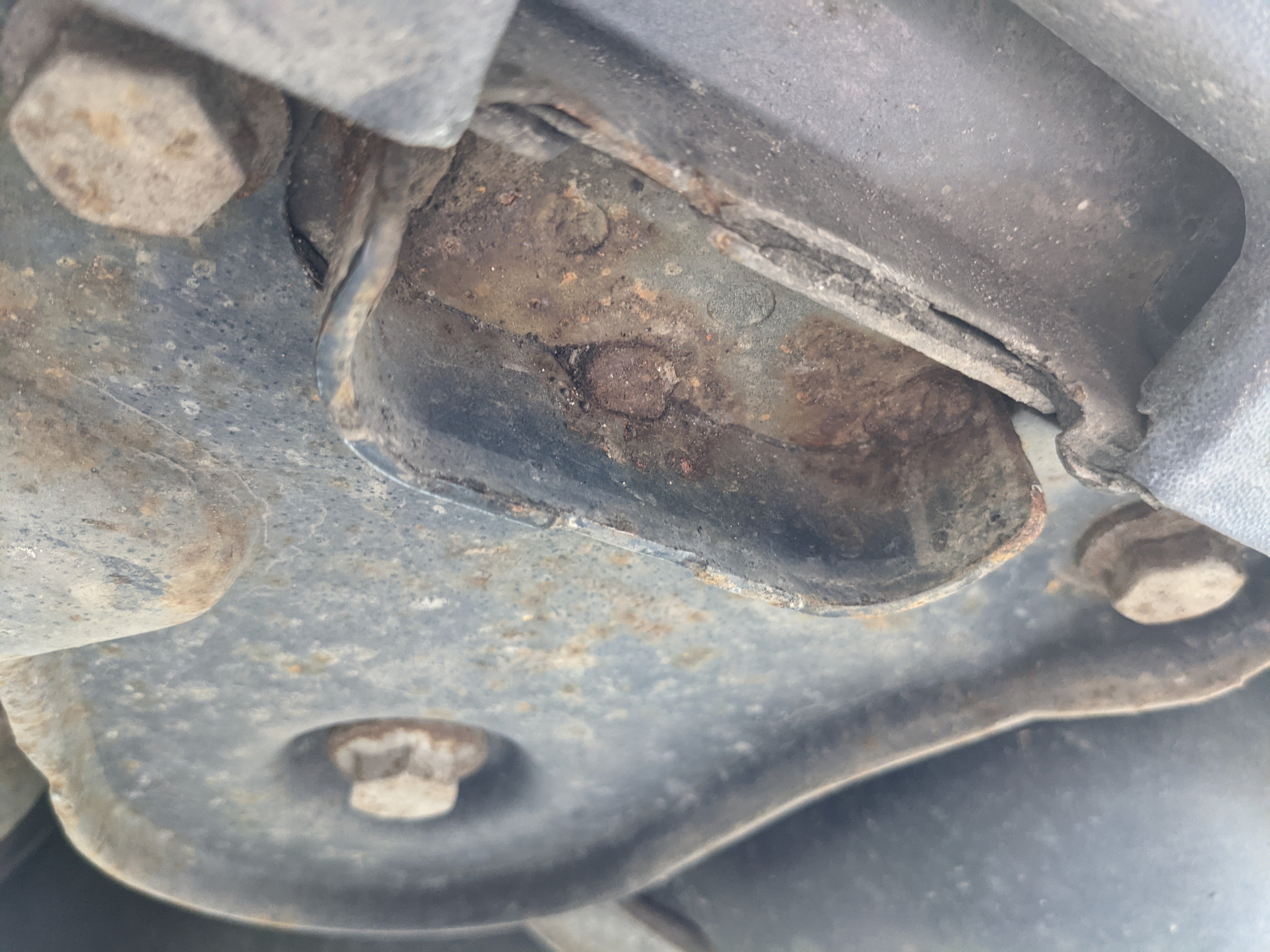

Blech sieht weiterhin gut aus, Wagenheberaufnahmen sind ganz schön rostig und der Querträger hinter der Stoßstange hinten ebenfalls. Vorn ist unter dem Motor ein Plastikschutz verbaut und beifahrerseits hinter der Vorderachse ein längliches Teil, was wie ein Wärmetauscher aussieht?!
Ich habe einige Fotos gemacht, mal schauen, ob es klappt, die hier hochzuladen…

P.s. Kann jemand das längliche Teil unter dem Auto aus Bild 1 und 2 identifizieren, an dem der grüne Schlauch angeschlossen ist?
Das längliche Teil ist der Kraftstoffkühler.
Prüfe noch die beiden Querrahmen vorne wie die im Zustand sind und schau mal was die MKL anmeckert.
Das Problem bei der Doppelklima ist, das gerne hinten im linken Radkasten sich die Leitung auflöst. Meist erkennbar am hektisch blinkendem Klimadisplay nach dem Einschalten der Zündung.

Hinten rechts scheint ein neuer Bremssattel verbaut. Schau da mal nach ob der Scheiben und Beläge auch recht neu hat. Wenn der Sattel geklemmt hat und die Geschichte heiß wurde müssen die Scheiben mit raus. Wenn da der alte Kram dringeblieben ist deutet das eher auf schlechte oder oberflächliche Wartung hin. Das sagt mehr aus als ein Serviceheft.
