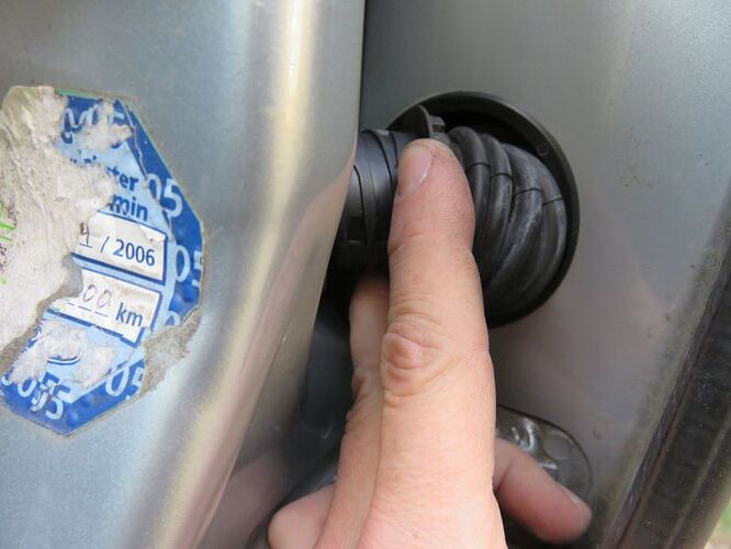

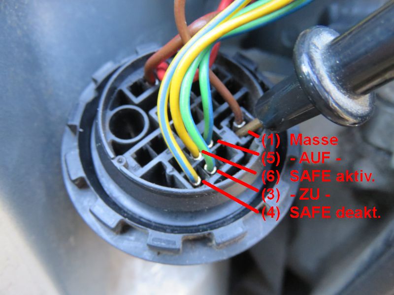

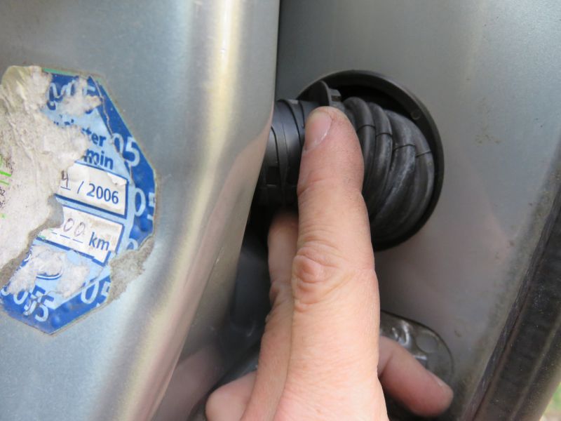

Klopfen oder Kabelbruch Kontrollieren ist absolut sinnvoll!
Wahrscheinlichster Grund: Stellmotor steht in der SAFE-Position und rührt sich nicht mehr.

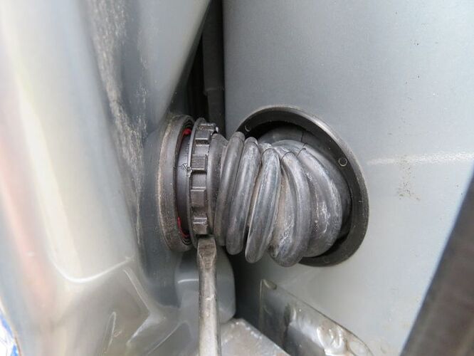

Möglichkeit 1: Kabelbruch in der Türdurchführung. Motor kriegt keinen Strom mehr.

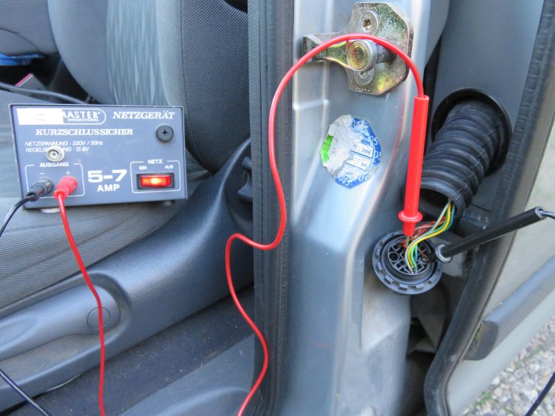

Lösung: Von vorne die Verbindung lösen und Kabel kontrollieren. Idealerweise reparieren. Wenn das zu fummelig ist, kann man auch direkt an zwei Strippen Stom dran legen und auf ist die Luke.
Möglichkeit 2: Gammel im Inneren des Stellmotors. Schleifbahn voller Grünspan, Strom kommt nicht mehr bis zum Motor durch.
Lösung: Im Bereich des Schlosses kräftig auf die Tür kloppen, während Strom anliegt. Entweder drück man wie’n blöder auf der FFB rum um Strom auf die Leitung zu kriegen oder man legt den Strom von Hand dran (siehe 1.)
Möglichkeit 3: Stellmotor komplett tot. Motor durch oder so. Leider verloren.
Lösung: #4 Aufwendig!
Möglichkeit 3b: Der Supergau! Stellmotor ist irgendwo mittendrin stecken geblieben. Dann rührt sich gar nix mehr und auch #4 funktioniert nur noch mit äußerster Gewalt.
Dirk
PS:

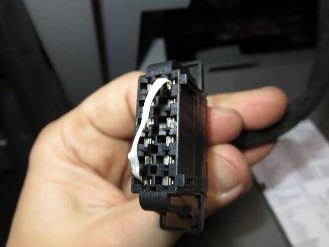

Strom auf Tür zum Öffnen geben geht so:

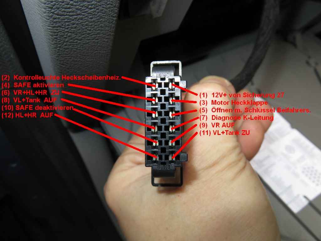

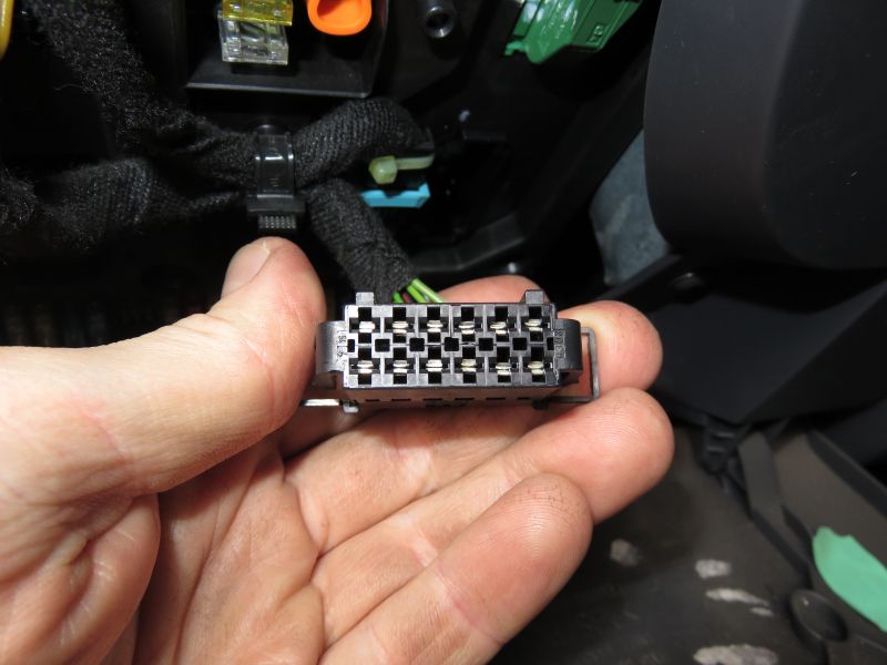

Wenn definitiv kein Kabelbruch, dann kriegt man den Strom auch vorne sehr komfortabel drauf:

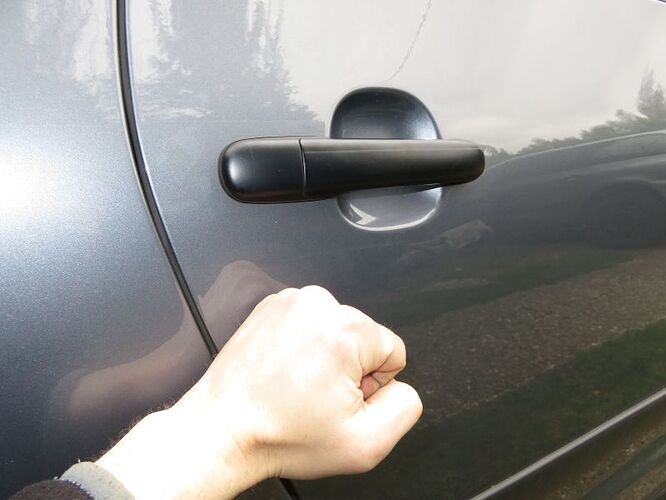

Wer draufkloppen will, sollte das genau hier tun:

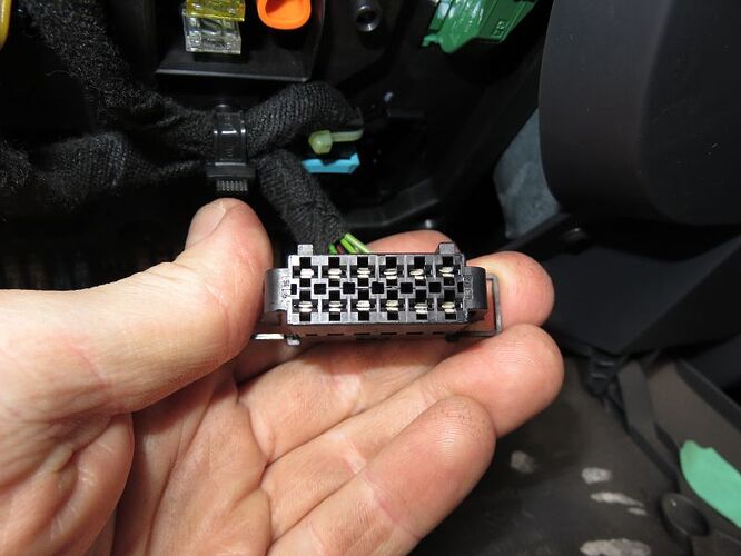

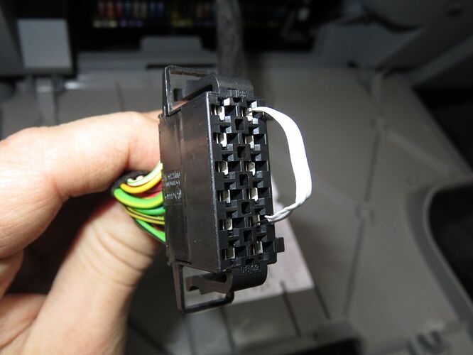

hast du es schon mit Trennen des Steckers in der B-Säule und Spannung-Geben direkt auf die Motoren versucht?
Hier die pedia Artikel dazu:
Die Anleitung habe ich. Nein, probiere ich und gebe Rückmeldung. Danke!
So, ich habe jetzt endlich mal den Stecker der Türe hinter dem Fahrer abgemacht und Strom angelegt, wie in der schönen Dokumentation beschrieben.
Kabelbruch scheint es nicht zu sein, da man deutlich hört, wie der Stellmotor ver- und entriegelt. Aber leider geht die Türe trotzdem nicht auf. Weder von innen noch von außen.
