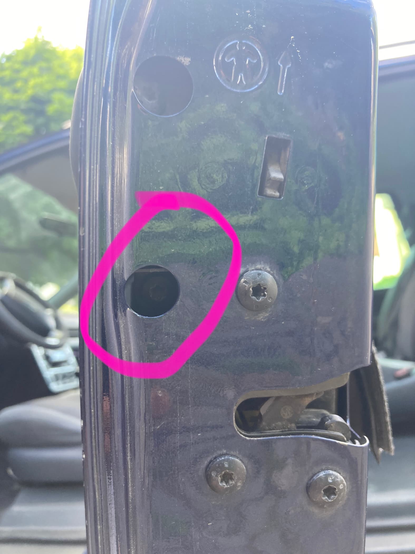

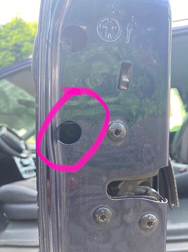

Foto kann ich gerne machen. Ist aber die Schraube, an die man erst drankommt, wenn die Türe geöffnet ist. Von außen! Türpappe kann hier dranbleiben. Foto folgt.
Das ist die Schraube vom Außengriff.
Genaugenommen ist das die Schraube, die den Haken einstellt, an dem der Außengriff einhakt. ![]()
