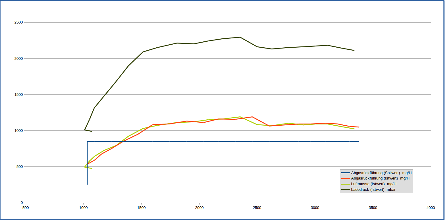

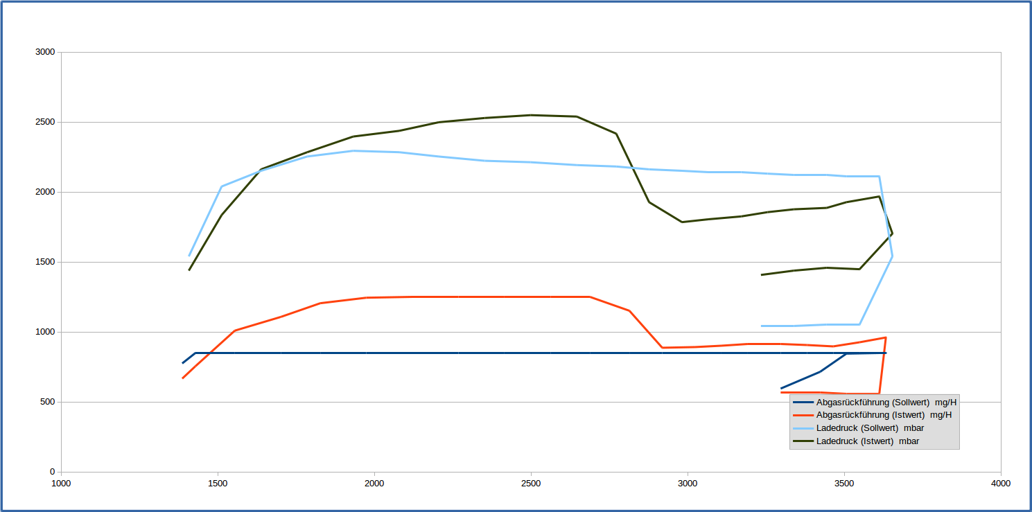

Deshalb habe ich bei einer Logfahrt mit VCDS die MWB 3, 8 und 11 mitgeloggt. Beim ersten Logversuch im 4.Gang bei nur Vollgas landete ich prompt im Notlaufprogramm. Die grafische Darstellung der Ergebnisse:
Nach einem Neustart des Motors habe ich noch einmal unter den selben Bedingungen zwei Logs aufgezeichnet:

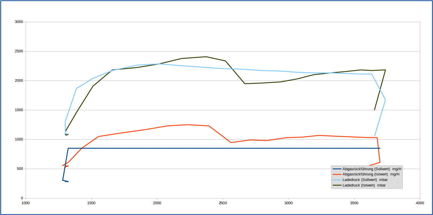

Aus den Logs ist gut ersichtlich, dass der Istwert der AGR immer schlecht dem Sollwert folgt. Beim Ist- und Sollwert des Ladedrucks ist es verschieden! Einmal ist er deutlich zu hoch, was wahrscheinlich den Schutzmechanismus aktiviert --> Notlaufprogramm. Im letzten Log folgt m.M. nach der Istwert dem Sollwert recht gut.

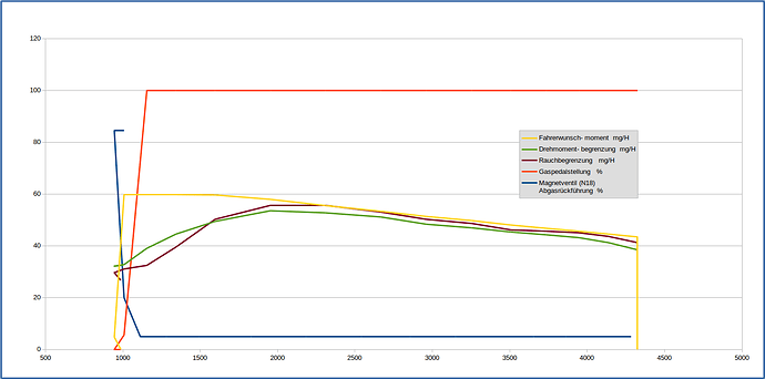

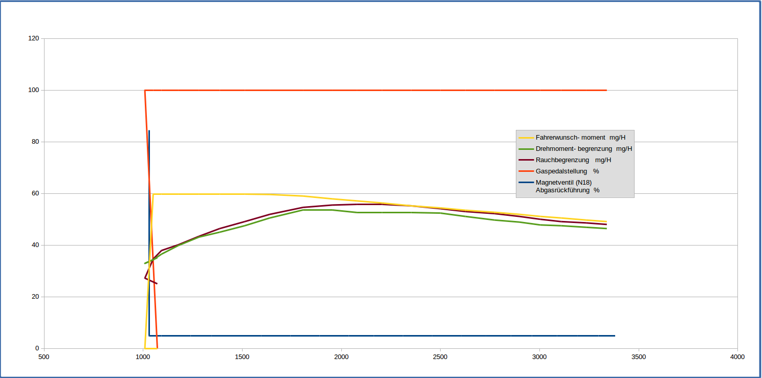

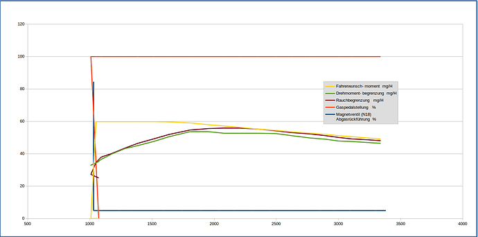

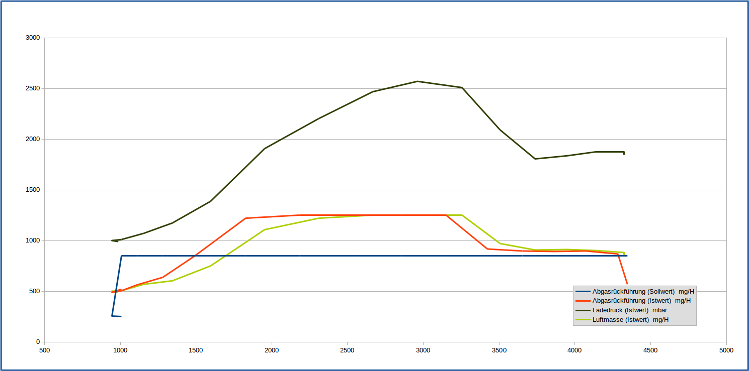

Anders als in den vorhergehenden Logs habe ich in den folgenden Logs die MWB 3, 8 und 10 mitgeloggt, um den LMM aus Fehlerquelle ausschließen zu können. Das führte bei Vollgas im 3. Gang zu:
Im 4. Gang bei Vollgas:
Der LMM ist m.M. OK, da er sehr schnell und stabil die 900er Marke erreicht. Für mich stellt sich die Frage, warum der Istwert der Luftmasse so gut dem Istwert der AGR folgt oder umgekehrt? Ist das Zufall oder ein Symptom? Folgt der Istwert der AGR so schlecht dem Sollwert, da das AGR Ventil (siehe hier) schwergängig ist oder überhaupt nicht funktioniert? Ist der AGR Wandler der Verursacher der schlechten AGR Regelung?

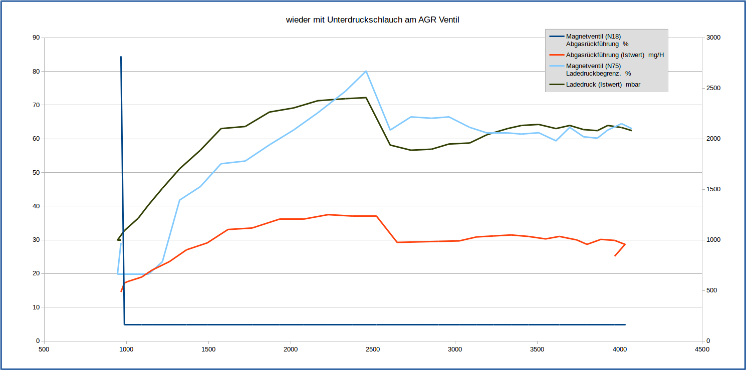

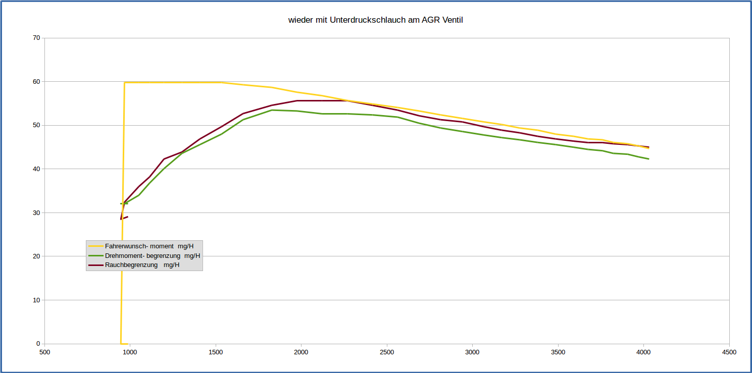

Die VTG Verstellung hatte ich versucht zu bewegen. Mit etwas Kraft ging das ganz gut. Da ich in der Anleitung (hier) vom „Freiwackeln“ gelesen habe, habe ich den VTG auch häufig hin- und herbewegt. Ca. 1cm Hub waren drin. Ich war damit zufrieden! Das N75 meldet im Log auch immer sinnvolle Werte, das hatte ich gestern schon geprüft. Nur das N18 kam mir eigenartig vor! –> Mehr später in den neuen Logfiles
Neue Erkenntnisse von heute:

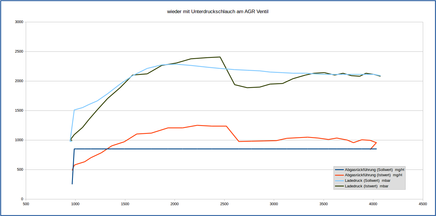

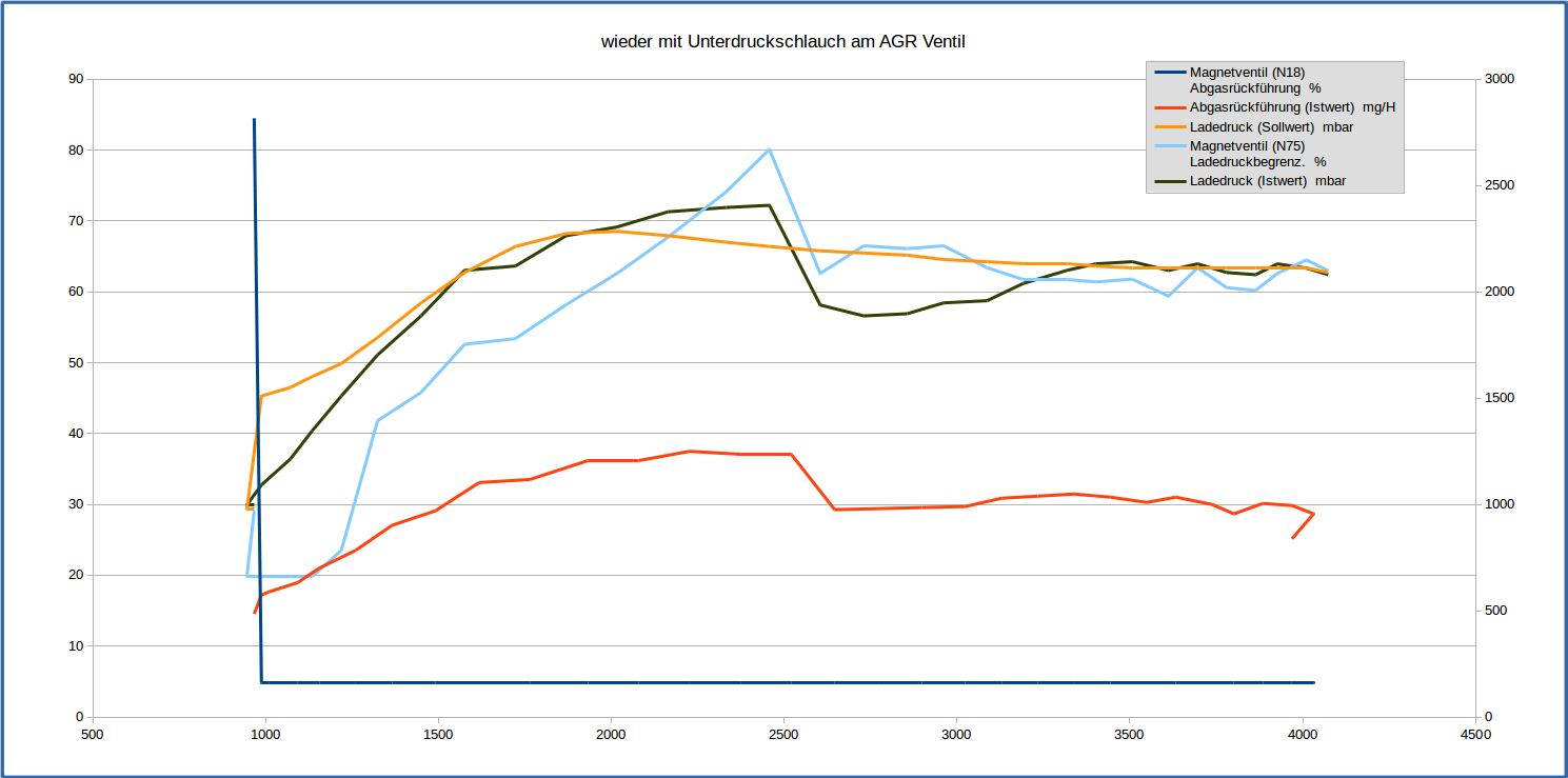

Da ich einen Fehler in Richtung AGR vermutete, habe ich da heute mal nachgeschaut. Was ich vorfand war, dass am AGR-Ventil der Unterdruckschlauch ab war! Nachdem ich diesen Unterdruckschlauch durch Einsetzen eines neuen Stück Schlauches wieder am AGR befestigt habe, habe ich ein neues Logfile erzeugt. Ich hänge es gleich wieder an. Auf jeden Fall fährt mein Auto wieder ordentlich, obwohl mein Logfile immer noch nicht 100% OK aussieht, oder? Nach ca. 200km bisher keine Probleme. Kann es das gewesen sein??? (Motor war noch nicht 100% warm??)

Den Schlauch von der AGR machst du mal schön wieder ab und steckst ne Schraube in den Schlauch oder irgendwas anderes.
Das Magnetventil für AGR ist schon ok so. Die wurde sicher in der Software umprogrammiert. Passt also und AGR brauch eh kein Mensch.
Das er jetzt läuft kann auch Zufall sein. Du hattest definitiv ein Ladedruckregelungs Problem.
Weiterfahren beowachten und schauen das die VTG Verstellung sauber arbeitet.

Eure Tips in Richtung VTG-Gestänge:
Kann das Überschwingen des Ladedruck-Istwertes damit erklärt werden, dass das VTG-Gestänge zu schwergängig ist und den Turbolader nicht schnell genug verstellt? Warum folgt im geposteten Bild Log11_B3 dann der Ladedruck so gut dem Vorgabewert des N75? Ist dann nicht eher das N75 kaputt?

meiner Meinung nach warst du schon auf dem richtigen Weg. Das die Unterdruckleitung nicht auf dem AGR Ventil gesteckt war, ist dein Fehler…
Somit hast du sporadisch zu wenig Unterdruck um deine Ladedruckregelung zu versorgen.
Gruss chris2412
Wenn Unterdruck fehlt, fehlt auch Ladedruck weil Unterdruck benötigt wird um die VTG in Richtung „Ey mach Druck“ zu ziehen.

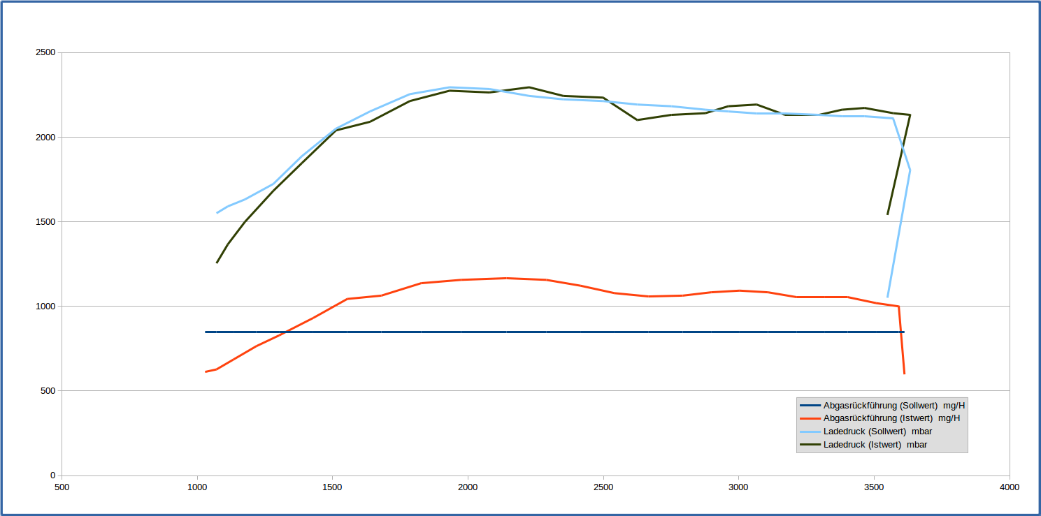

In den von mir geposteten Logfiles sieht man, dass der Ladedruck viel zu spät zurückgeregelt wird (N75 regelt es so an!). Woran kann das liegen? Ist das N75 defekt oder was kann es sonst noch sein?

Ich Denke Deine Fragen bezüglich der Einspritzmenge und des Ladedrucks kann ich beantworten:

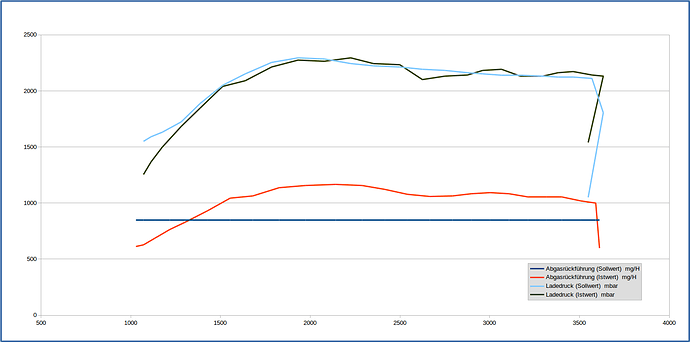

In Bild L6_B1 und Log7_B1 sieht man dass der maximale Ladedruck Sollwert 2200mbar beträgt, nicht 1350mBar, wie Neutrinobox schreibt.
Die 55mg/Rev Einspritzmenge siehst Du als niedrigsten Wert der Kurven in Log6_B2

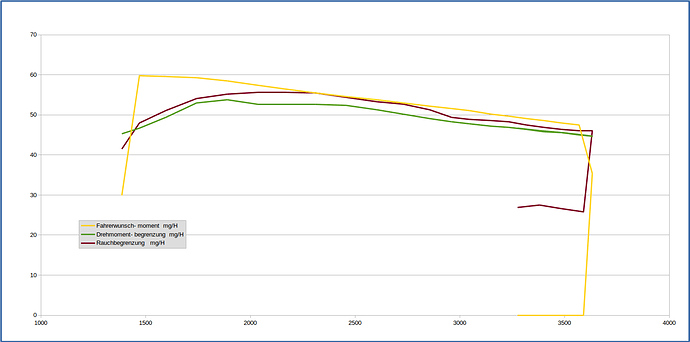

In deinem Fall kann man in Bild 2 und 3 deutlich sehen das die Werte etwas höher sind als sie beim AUY eigentlich sein sollten.
Fangen wir an mit Bild 2. Man sieht ja Links die Achse die die Einspritzmenge angibt und unten die Drehzahl Achse.
Gelb ist das „Fahrerwunsch“ Kennfeld. Das Fahrerwunschkennfeld wird unmittelbar vom Gaspedal generiert. Es sagt aus bei welcher Gaspedalstellung wieviel „mg/h“ eingespritzt werden sollen. xx % Gaspedal = xx mg/h Diesel. Das Fahrerwunsch Kennfeld besitzt 2 Achsen. Einmal die Stellung des Pedals und einmal die Drehzahlachse.
Bei deinem Fahrerwunsch Kennfeld sieht man als maximal Wunsch Wert: 60mg/h abfallend Richtung 50mg/h bei 100% Gaspedalstellung. Bei einem Serien AUY beginnt das Kennfeld jeh nach Softwarestand mit 52mg/h abfallend in Richtung 40mg/h
Dazu kommen jetzt noch Rauchbegrenzungskennfeld und Drehmomentkennfeld. Beide Kennfelder sind abhängig vom Luftmassenmeser.
Über 750mg/h Luft, gemessen durch den LMM, arbeitet das Drehmomentkennfeld. Fällt die Luftmasse darunter wechselt der Motor ins Rauchbegrenzungskennfeld, auch Trübungskennfeld genannt. Dadurch soll verhindert werden das bei Luftmassen unter 750mg/h schwarze Rauchschwaden aus deinem Auspuff kommen. Daher kommt auch der Satz „oh der läuft ja in der Trübung“.
Übrings: Ein LMM der zu wenig misst weil er defekt ist lässt den Motor früher oder nur in der Trübung laufen. Da hat die Kiste dann auch wenig Leistung.
Kommen wir zur Leistung:
Das Drehmomentkennfeld gibt die Einspritzmenge vor die eingespritzt werden soll sofern die Luftmasse über 750mg/h liegt.
In deinem Fall tut sie das und die Grüne Linie gibt vor was eingespritzt wird.
Da die Software gut gemacht ist liegt die Trübung „braune Linie“ darüber. Das ist richtig so und zeigt das die Leistung einzig und allein vom Drehmomentkennfeld abhängt.
Bei dir liegt die Drehmomentbegrenzung zwischen 50 und 55mg/h Einspritzmenge.
Serienmäßig spritzt der Motor hier eher 44-46mg/h ein !
Für die Trübung gilt das gleiche. Sie tendiert eher richtung 57mg/h.
Serienmäßig wären 46-51mg/h
Der Ladedruck liegt Serie übrigens bei 2100mBar
In deinem Fall würden es eher 2250mBar sein. Also statt 1.1 Bar eben 1.25 Bar.
Wenn man die Werte so übern daumen peilt reicht das so für 130-136 PS . Jeh nach Motor.
Das ist ein sehr humanes Tuning. Eigentlich gehen bei dem Motor so 140-145PS. Teilweise auch 150PS.

Nun bleibt für mich das Regelverhalten für den Ladedruck trotzdem noch etwas unverständlich. Dazu habe ich das Bild Log11_B3 nochmals geändert und den Soll-Ladedruck hinzugefügt.
Warum regelt das Magnetventil N75 erst so spät? Da das N75 so spät regelt, schwingt der Ist-Ladedruck so weit über! Ist evtl. das N75 defekt? Bei welchem max. Ladedruck schaltet das Motorsteuergerät bei einem normalen AUY den Ladedruck weg, um eine Motorbeschädigung zu vermeiden? Sind das ca. 2500mbar? Das ist in Log6_B1 zu erkennen, dann hatte der Motor plötzlich keine Leistung mehr! --> Mein Ausgangsproblem
