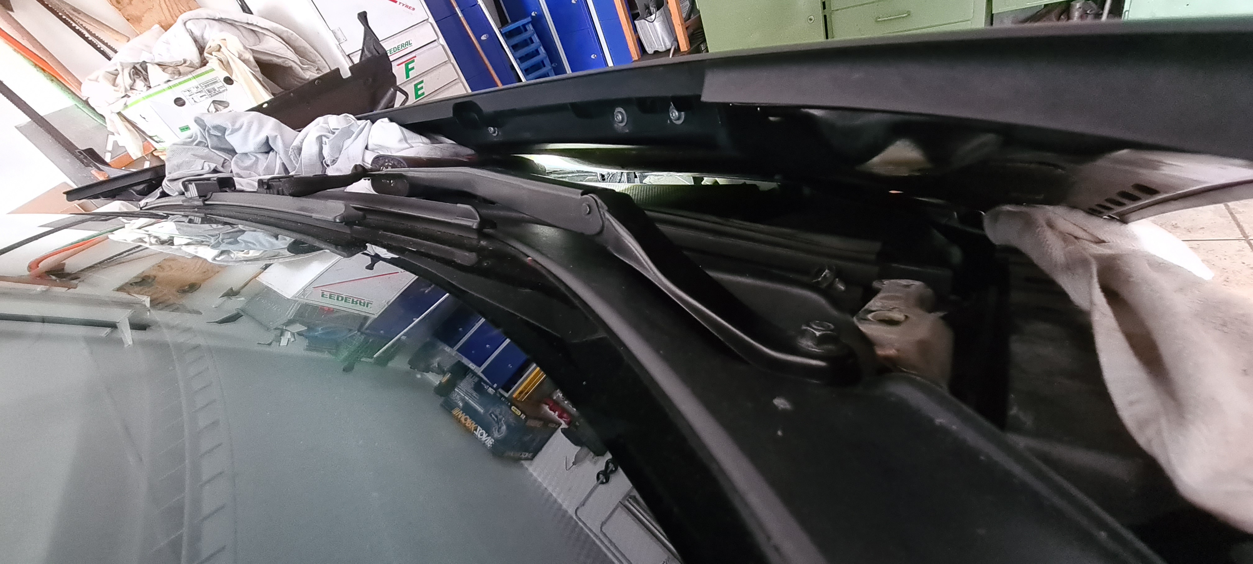

Also habe ich die Haube von hinten losgeschraubt, 4 Schrauben und den Haubenlifter.
Schonmal nicht ganz so schlecht, jetzt sehe ich das Schloss.

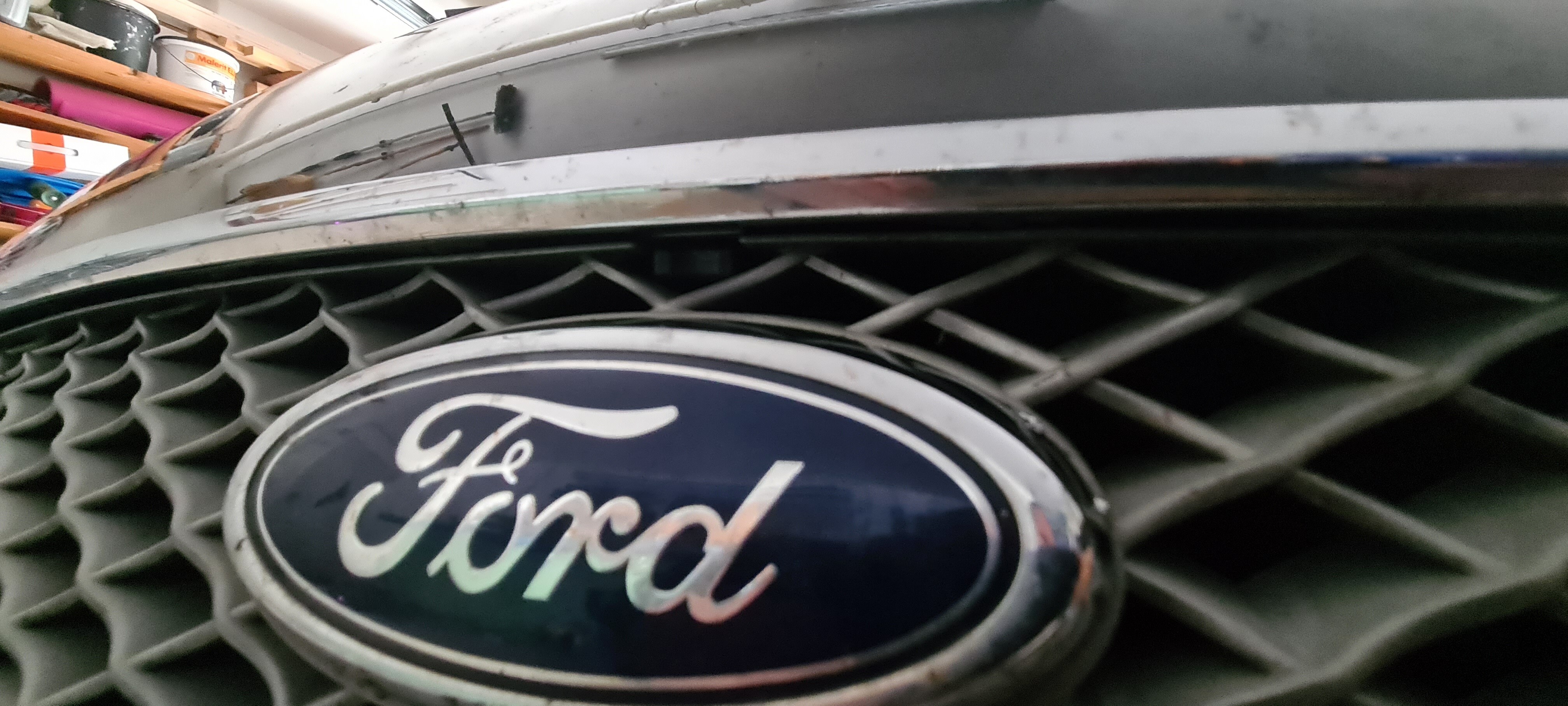

Im Falle eines Facelift-Sharan ist das sehr leicht möglich. Bei den anderen Design-Varianten, wie z.B. Galaxy muss man dazu vorher das Emblem aus dem Kühlergrill ausclipsen.
Warum nicht?
Das kann man nicht ausklipsen, das ist geschraubt von hinten und wenn das ab ist kann man nur gegen das Kunststoff schauen.
Stimmt: Neues Emblem - #12 von reser

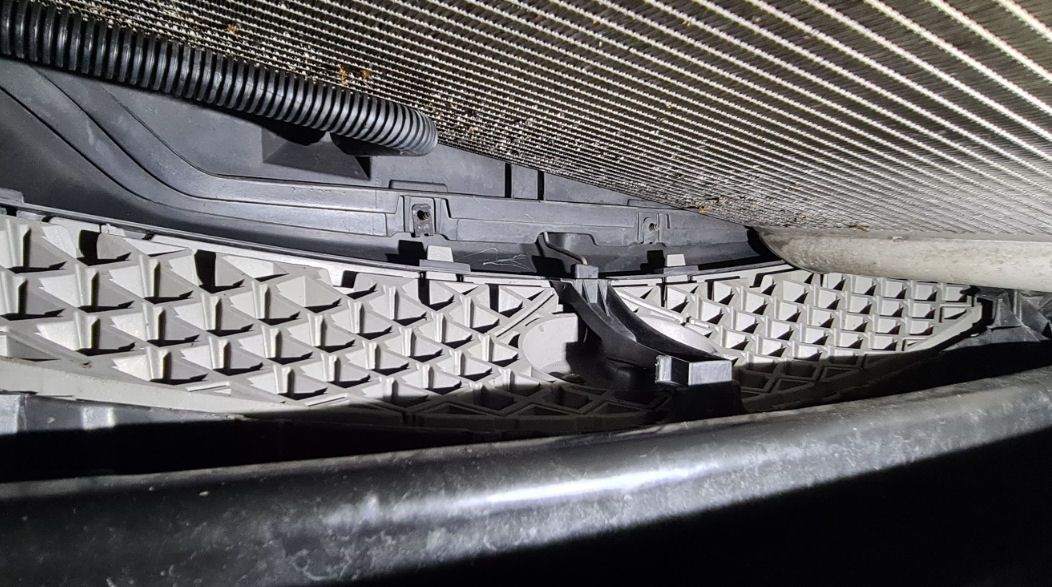

Ich versuche mal ein Bild zu machen
Noch ein Gedanke (habe mir Fotos von der Front angeschaut).
Beim Galaxy geht die Motorhaube weiter hinunter als beim Sharan / Alhambra.
Vielleicht kommst du auf diese Weise dann doch nicht ran bei einem Ford.

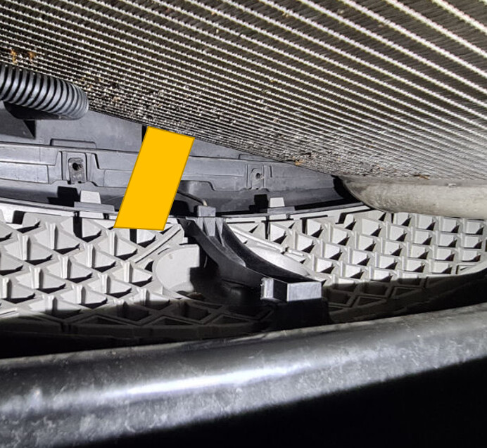

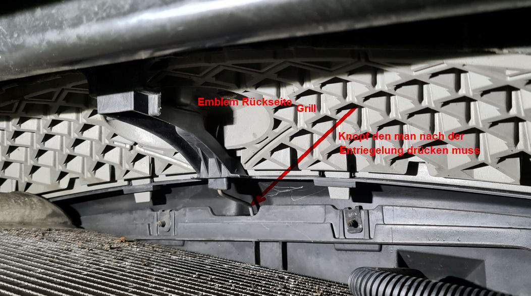

OK, hier die Lösung:

Hast Du adhoc einen Link, von dem Modell 2000- 2005 wo man das Entriegelunsschloss bei geöffneter Motorhaube sieht und wie man den Kühlergrill, zerstörungsfrei rausbekommt ??
In diesem Beitrag gibt es Bilder:
