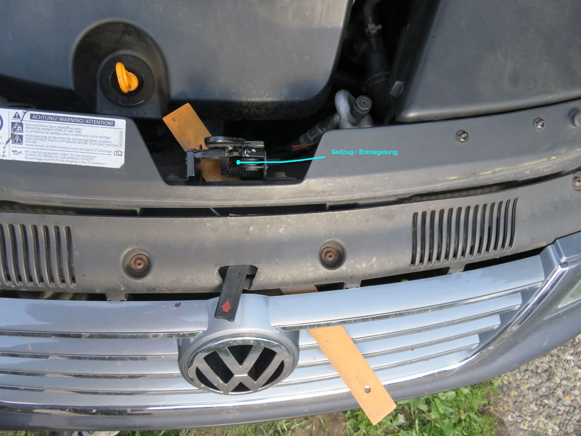

Benötigt wird lediglich ein min. 40 cm langer und max. 5 mm dicker stabiler Stab mit möglichst scharfer Kante. Ein Holzlineal wäre z.B. sehr gut geeignet.
Der Trick besteht darin, mit dem Werkzeug genau den Haken der Mechanik zur Seite zu drücken, der sonst vom Seilzug bewegt wird. Dabei springt das Haubenschloss sofort auf.

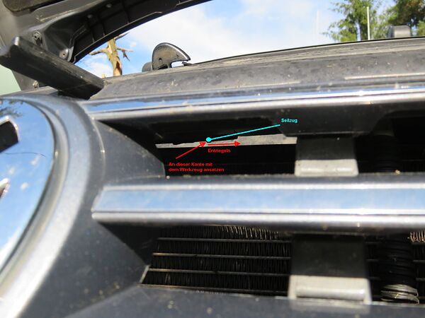

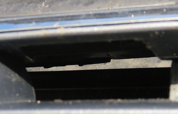

Klick für groß: Klick für groß:Beim Blick durch den Kühlergrill kann man das Schloss selbst sehr gut erkennen.
Zwischen Kühler und Schlossträger ist ein ca. 5 mm breiter Spalt. In diesen Spalt ragt von oben das Schloss minimal hinein. Und aus dem Schloss selbst ragt der Entriegelungshebel nochmal einen knappen Millimeter heraus. An die Kante dieses Hebels müssen wir ansetzen und den Hebel so nach rechts drücken.
