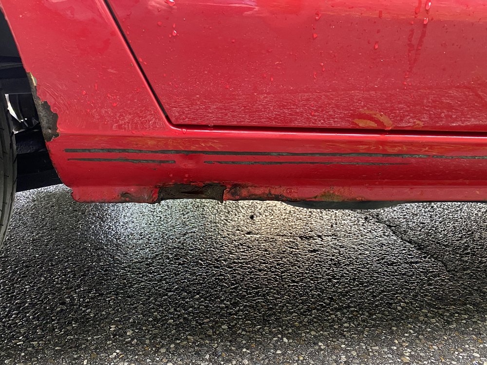

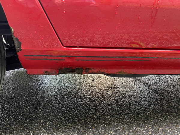

ich habe für den kommenden Werkstattaufenthalt schonmal die Schwellerverkleidung abgebaut.
Hier muss einiges geschweißt werden. Auch der Kotflügel vorne links wird hier mit erledigt.
In Absprache mit der Werkstatt habe ich die Verkleidung abgeschraubt und Verklebung gelöst.
Die Schrauben werde ich direkt mal neu besorgen, weil die Schraubenköpfe nach 16 Jahren „etwas“ verrostet sind :wink:
Die Verklebung mit den beiden Streifen hat noch ordentlich gehalten.
Nun ist die Frage, wie ich die Rückstände entfernen kann.
Nachdem es über Nacht bereits geregnet hat und das doppelseitge Schaumstoffklebeband befeuchtet war, wollte ich es mit einem Stück Holz abschaben.
So wirklich führt das aber nicht zum Erfolg und es nach dem Abkratzen dann noch immer Kleber übrig.
Auch habe ich shconmal etwas Silikonreiniger draufgesprüht. Gebracht hat das aber auch nicht wirklich was.
Wie kann man sowas recht ordentlich entfernen und vor allem was benutze ich dann, um die Verkleidung wieder anzukleben.
Von unten her wird die Halterung ja an den Schweler geschweißt. Nach oben zu den Türen dann geklebt.
Ich bitte um eure Ratschläge.
Hier auch noch Fotos vom aktuellen Zustand.
Vorne rechts
Hinten rechts
Vorne links
Hinten links
