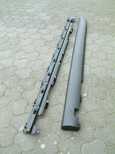

So sehen die Teile aus: (auf dem Bild sind nur die Teile für die rechte Seite)

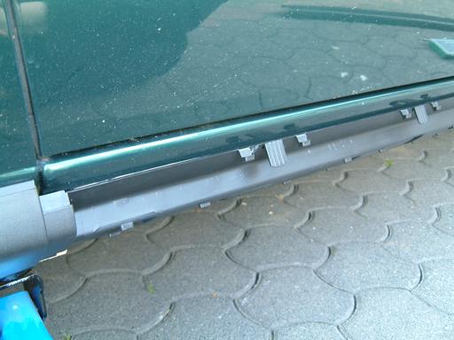

Das ist der Schwellerbereich vorher:

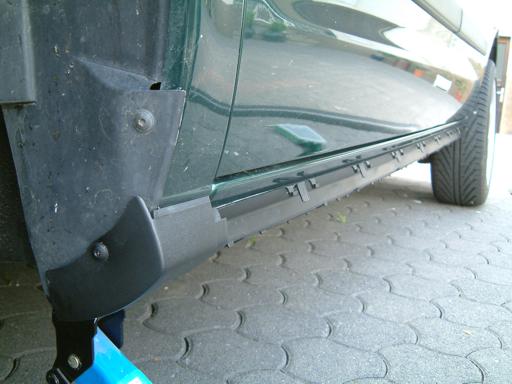

Dann ist das Innenteil fertig montiert:

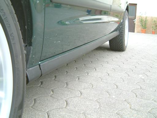

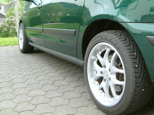

Dann ist die Montage abgeschlossen:
