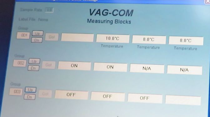

Richtig spannend wird es natürlich mit VCDS oder einem anderen Diagnosetool. Damit kann man dem Zuheizer live im Betrieb zuschauen und die Messwerte der o.g. Fühler verfolgen.
Dabei haben die einzelnen Felder diese Bedeutung:
Gruppe 001 | Spannung Klemme 30 | Abgastemperatur | Kühlmitteltemperatur | Wärmetauschertemperatur |
Gruppe 002 | Steuersignal T8j/7 (Klemme 15) | Steuersignal T8j/6 (Temperaturschalter) | ||
Gruppe 003 | Ansteuerung Frischluftgebläse | Ansteuerung Glühkerze | Ansteuerung Dosierpumpe |
Leider kann man hier nicht erkennen, wie stark Gebläse oder Dosierpumpe gerade angesteuert werden. Wie oben schon erwähnt, ist der D5Z-F in der Lage nicht nur volle Leitung (5000 Watt) zu bringen, sondern auch auf 2300 Watt abzuregeln. In diesem Fall taktet die Dosierpumpe langsamer um weniger Treibstoff einzuspritzen und das Gebläse wird ebenso heruntergefahren um entsprechend weniger Luft zuzuführen.
