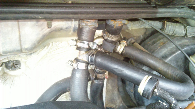

Hier ein Foto meiner Kühlschlauch-Anordnung
An dieser Stelle scheiterte ich an dem Problem nicht zu wissen wie ich das Verbindungsstück entfernen soll, weil die Schlüche gekürzt wurden und so nicht mehr an den Flansch oben passen. Ich werde wohl die T-Stücke durch Kupferröhrchen ersetzen.

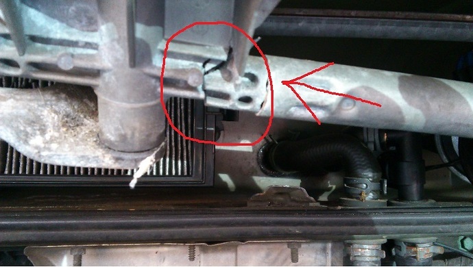

  1. Ich habe meinen Außentemperaturfühler gefunden *freu
    Er war nicht unter der Stoßstange sondern oben unter der Kühlerblende, wo der Stoppen ist zum öffnen der Motorhaube. Und, er war nicht angeklemmt!
    Jetzt ja, und die climatronik zeigt auch nun die Außentemperatur an.

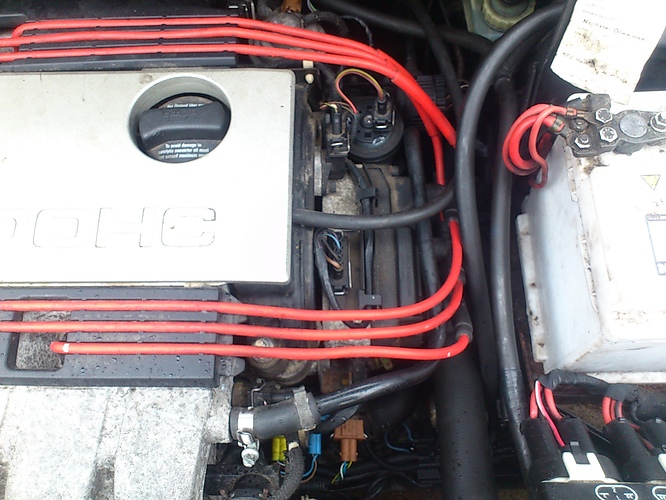

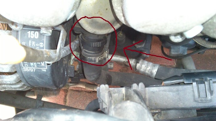

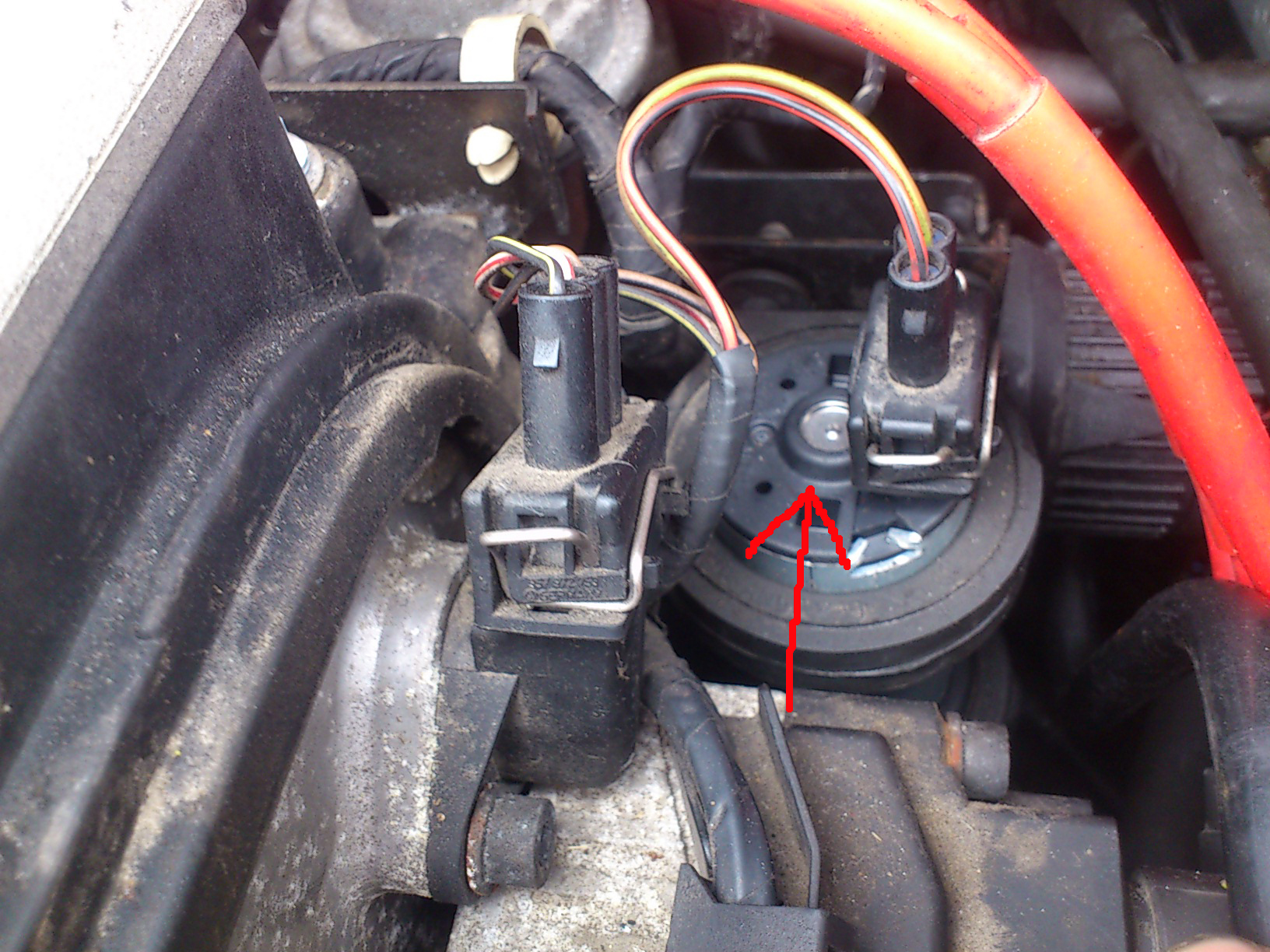

  2. Ich habe einen weiteren, nicht angeschlossenen Schlauch gefunden und unter viel suchen im Netz auch herausgefunden was das ist.
    Problem ist, sie Schelle (eher Stecker) bleibt nicht auf dem Flansch.
    Ich habe ihn zwar sporadisch angepresst und bisher ist er auch noch dran, aber der Stecker läßt sich nicht so weit draufschieben das er einrastet.
    Wie bezeichnet man diese Kombination aus Stecker und Flansch, damit ich was passendes dranbekomme?

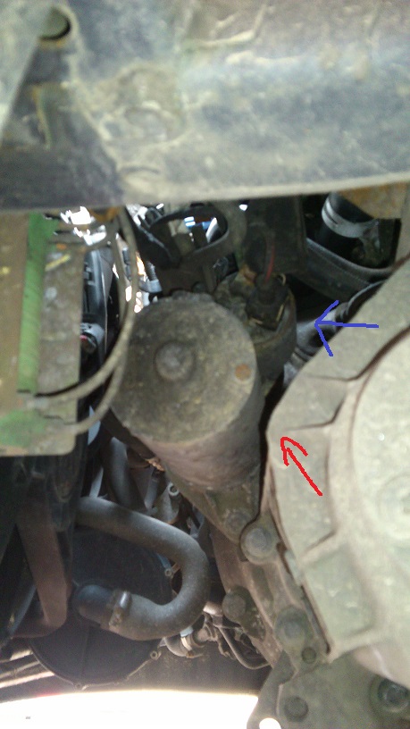

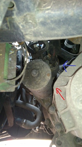

  4. Ist das, bzw eines davon der Anlasser?
    Es wird von Tag zu Tag schwerer Schrottie zu starten. Mittlerweile muss meine Frau den Wagen etwas Anschieben wenn er Kalt ist damit er startet.
    Er scharrt ziemlich beim Anlassen. Es glingt als wenn die Zahnräder nicht mehr richtig greifen. Er Schliff anfänglich nur etwas nach wenn er angesprungen ist, aber nun muß ich jedes Mal befürchten nicht mehr weg zu kommen.

Der Wagen hatte wohl mal eine gebastelte Standheizung, nach dem Ausbau wurden wohl nur die Anschlüsse gebrückt. Dieser Beipass ist Unsinn und muss entfernt werden. Hol Dir ein Stück Kupferleitung aus dem Baumarkt, ich glaube das sind Schläuche mit 16mm Innendurchmesser (wer weiß das genau und kann helfen?). Danach solltest Du auch wieder warme Luft aus der Heizung verspüren. So wie es jetzt ist, wird durch den Beipass der Eingang der Wärmetauschers mit dem Ausgang gebrückt, dieser bekommt also nur ganz wenig Wasser zum aufwärmen ab.
Zu 4.: Ja, das ist der Anlasser.
Bevor Du ihn ausbaust, UNBEDINGT das Massekabel an der Batterie abschrauben und mit einem Tuch oder so umwickeln, damit es nicht wieder aus versehen an den Pol kommen kann!

Dann schliesse ich mich dem Dr. an, die Brückung da in den Heizungsschläuchen muß unbedingt weg, da diese tiefer sitzt als die Anschlüsse vom Wärmetauscher innen und das Wasser sucht sich den kürzesten Weg. Die Brücke scheint so einiges durcheinander zu bringen an dem Wasserkreislauf. Ich könnte mir so vorstellen, daß da mal 'ne Gasanlage eingebaut und der Verdampfer da angeschlossen war. Den Durchmesser sag ich dir heute noch von den Schläuchen. Es gibt vernünftige Verbinder dafür, da mußt du nix aus dem Baumarkt nehmen. Haben meisten die Gasumbauer zu liegen oder im Angebot für paar Cent. Den rechten Schlauch könntest du ersetzen, ist ja nur ein gerades Stück. Den auf dem Bild links abgebildeten Schlauch könntest du versuchen noch hoch zu ziehen, eventuell reicht er ja doch noch. Ansonsten nen Verbinder rein.
zum 2. Punkt: Das sollte einer der beiden Schläuche zur Zusatzluftpumpe sein. Diese findest du unten am Kühler auf der Beifahrerseite hängend. Wenn das nicht mehr richtig rastet, schau genau nach was kaputt ist, ob der Anschluß am Motor oder nur der am Schlauch. Solltest du als Ersatz beim Freundlichen bekommen.
