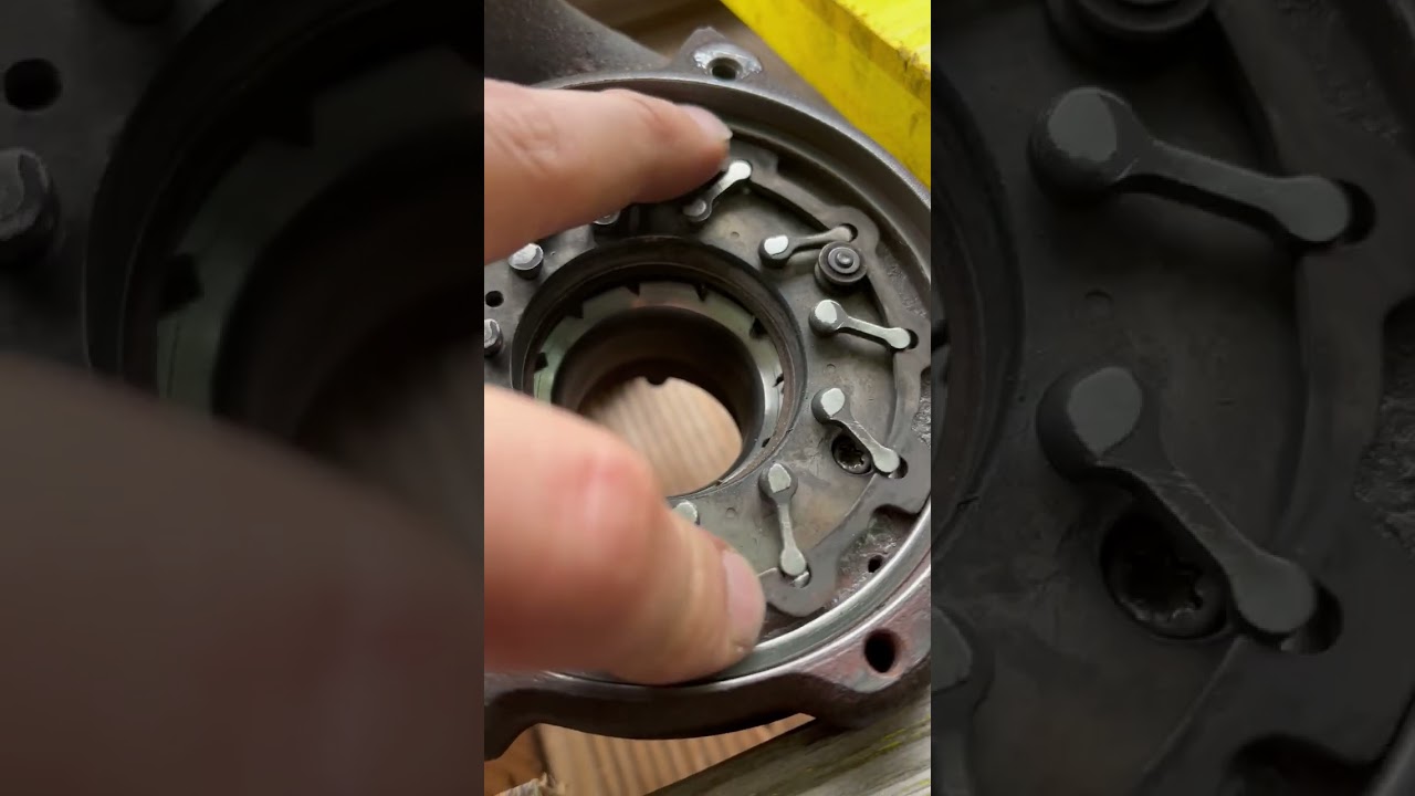

Ob der alte Turbo noch klemmt oder nicht kannst du vermutlich auch bei stehendem Fahrzeug ausprobieren.

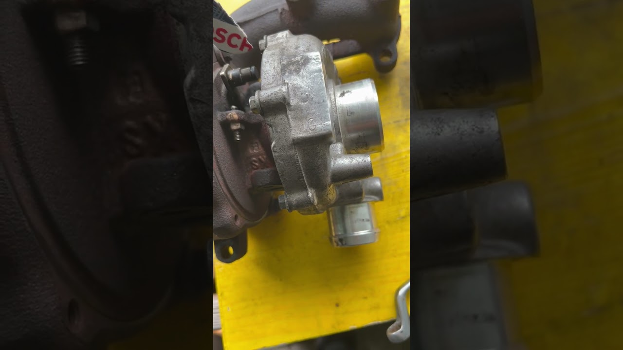

Ich weiß, Turbo ausbauen nicht so der Spaß, aber bei dem weißt du woran du bist. VTG wird hier nicht mehr das Problem sein. Also, wenn die Regelgrenze über/unterschritten wird mit dem Lader, dann liegt es woanders - am Lader fällt mir nur noch die VTG Dose ein (Membran innen - keine Ahnung, wie man das testet). Ansonsten eben noch, daß der Schlauch zur Dose nicht ganz dicht ist - hatte ich auch einmal - der war leicht eingerissen.
Wenn ich mich richtig erinnere geht der nach oben und dort ist ein Verbindungsstück (oder war es ein T-Stück?) aus Plastik und da war der Schlauch eingerissen. Also das würde ich auch noch prüfen.
Stange reindrücken, Unterdruckschlauchanschluss mit Finger zuhalten.
Die Stange muss drinbleiben, wenn nicht → Membran defekt.
Oder mit entsprechenden Unterdruckpistolen.
Der Fehler deutet für mich eher nicht auf ein Leck hin, denn das Problem ist ja, dass die Schaufeln nicht schnell genug zurückkommen.
In dem Moment wird der Unterdruck weggenommen und die Feder in der Dose sorgt (sollte) für die Zurückstellung auf wenig Ladedruck.

Da wäre ich mir eben nicht so sicher, denn das VTG war schon immer leichtgängig wenn ich es geprüft habe.
Mit angeschlossener Dose kann man das ja gar nicht einschätzen so schwer wie man gegen die Feder arbeiten muss.
Aber wenn die Probleme vor 3 Jahren angefangen haben und jetzt ausgebaut war es schon vor Reinigung leichtgängig…

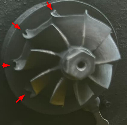

Beim jetzigen Lader sehe ich neben den Schleifspuren das eine stärker verbogene Leitblech und das Flügelrad hat auch ein paar Kerben. Die scheinen sich mal geknutscht zu haben. Kann man auf den Bilder aber nicht genau erkennen. Sehen zumindest ausgerissen aus.
Bei der Platte müßte man jetzt mal fühlen, ob sich die Leitbleche da richtig reingearbeitet haben. Da das ja alles mit Abgas in Kontakt kommt, schleift sich da ggf. auch immer Ruß mit ab. Also Schleifspuren könnten normal sein, aber richtige Riefen wie bei @toum-toum würde ich nicht erwarten.
Die Punkte (Materialverluste) auf der Platte beeinflussen vermutlich die Funktion nicht, aber hingehören tun sie da sicher auch nicht. Das sieht für mich so aus, als hätte der mal eine Ladung Metallspäne abbekommen. Wenn ich mit der Knutsch-Vermutung recht habe, könnten die auch daher stammen.

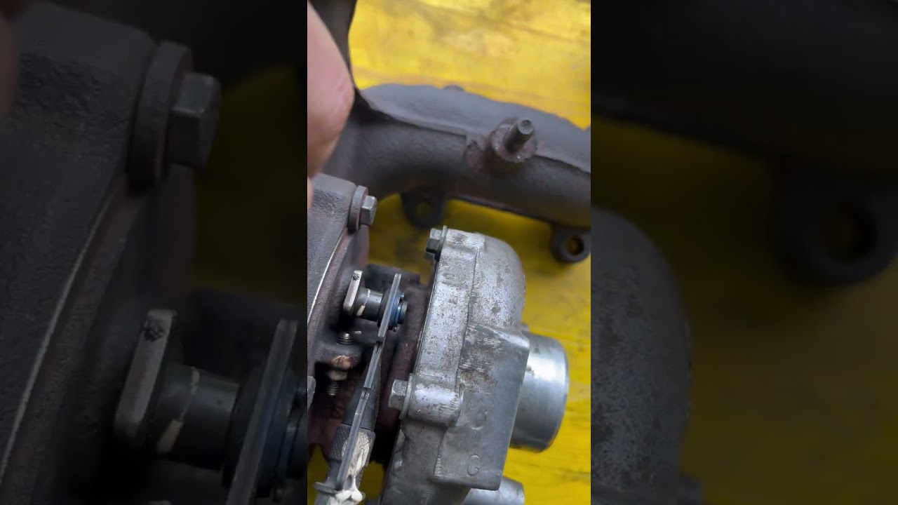

An der Dose ist an der Einstellmutter Sicherungspaste zu sehen. Die dient dazu, dass sich das Gestänge, wenn es mal justiert ist, nicht mehr verstellt.
Ich kann es echt nicht sagen…
Das Gehäuse sieht schon insgesamt original aus - aber das wäre es ja auch bei einem mit China Teilen überarbeiteten… (ursprünglich originalen)
Das verbogene Teil verstehe ich auch nicht, das Verdichterrad sieht zum Gehäuse hin ganz unten wirklich „komisch“ aus, ich habe aber auch keinen Vergleich wie es original aussieht. Sehen die untersten Schaufeln wie die anderen aus?

Joa, da gehe ich mit. Hast du noch weitere Fotos gemacht?
Entsprechen die Zahnlücken der Kontur der Leitschaufeln?
Reichen die Leitschaufeln überhaupt bis an die Flügel ran?
grafik
Danke für den Hinweis - jetzt erst gesehen. Das Flügelrad sieht allerdings schon komisch aus. Also da würde ich wohl den Lader nicht mehr einbauen - könnte auch einen Einfluß auf den Ladedruck haben.
Also der Ladedruck macht mir da nicht die größten Sorgen, sondern vielmehr die Unwucht. Bei den Drehzahlen eines Turbos entstehen da schon große Kräfte. Und früher oder später kann es das Flügelrad komplett zerbröseln. Möglicherweise ist das auch schon passiert, was die „Einschlaglöcher“ in der Platte erklären könnte.

Was @uborka gesagt hat, kannst Du durchaus mal testen. Also grob zusammenstecken und den Stellring mal manuell verschieben. Wenn es irgendwo blockiert, haben die sich definitiv geknutscht. Möglicherweise sind die Zahnlücken aber auch schon groß genug, dass das jetzt nicht mehr passiert.
