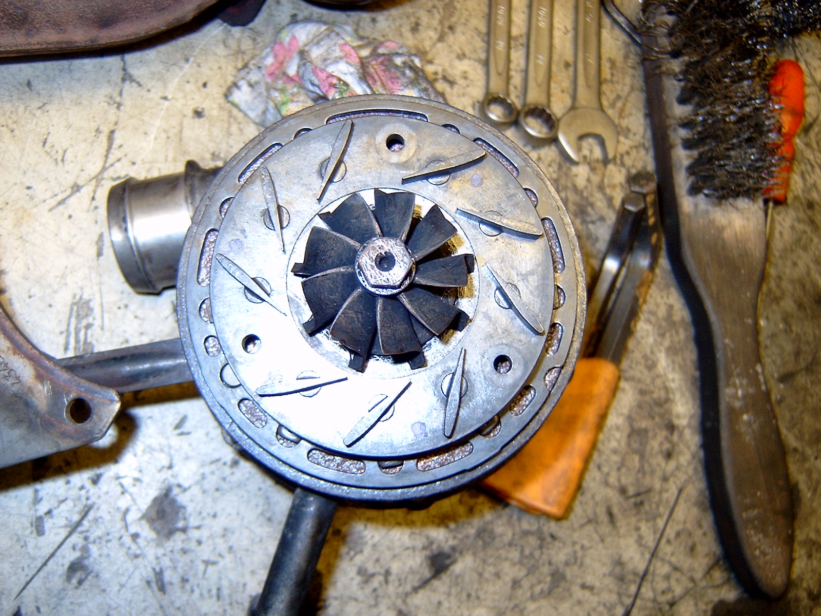

Ach nein. Um Mittag herum hassten wir aus ganzem Heren alle festgerosteten 10er Schrauben und die Ingenieure, die den Turbo an einer unmöglichen Stelle im Motorraum verstaut haben. Um 18 Uhr waren wir schon echt schlau, und jetzt wissen wirs schon, wie es geht (97’er Sharan mit AFN-Motor mit Garrett VNT15-Lader):
1) Auspuffstück vorm Kat abschrauben. (Ganz leicht bis auf ein Paar festgebackene Schrauben)
2) Rechte Antriebswelle inkl. Antriebswellengehäuse ausbauen. (Geht am Besten mit 2 Personen, aber sehr einfach, da das Ganze von der Radschraube und das Wellengehäuse gehalten wird)

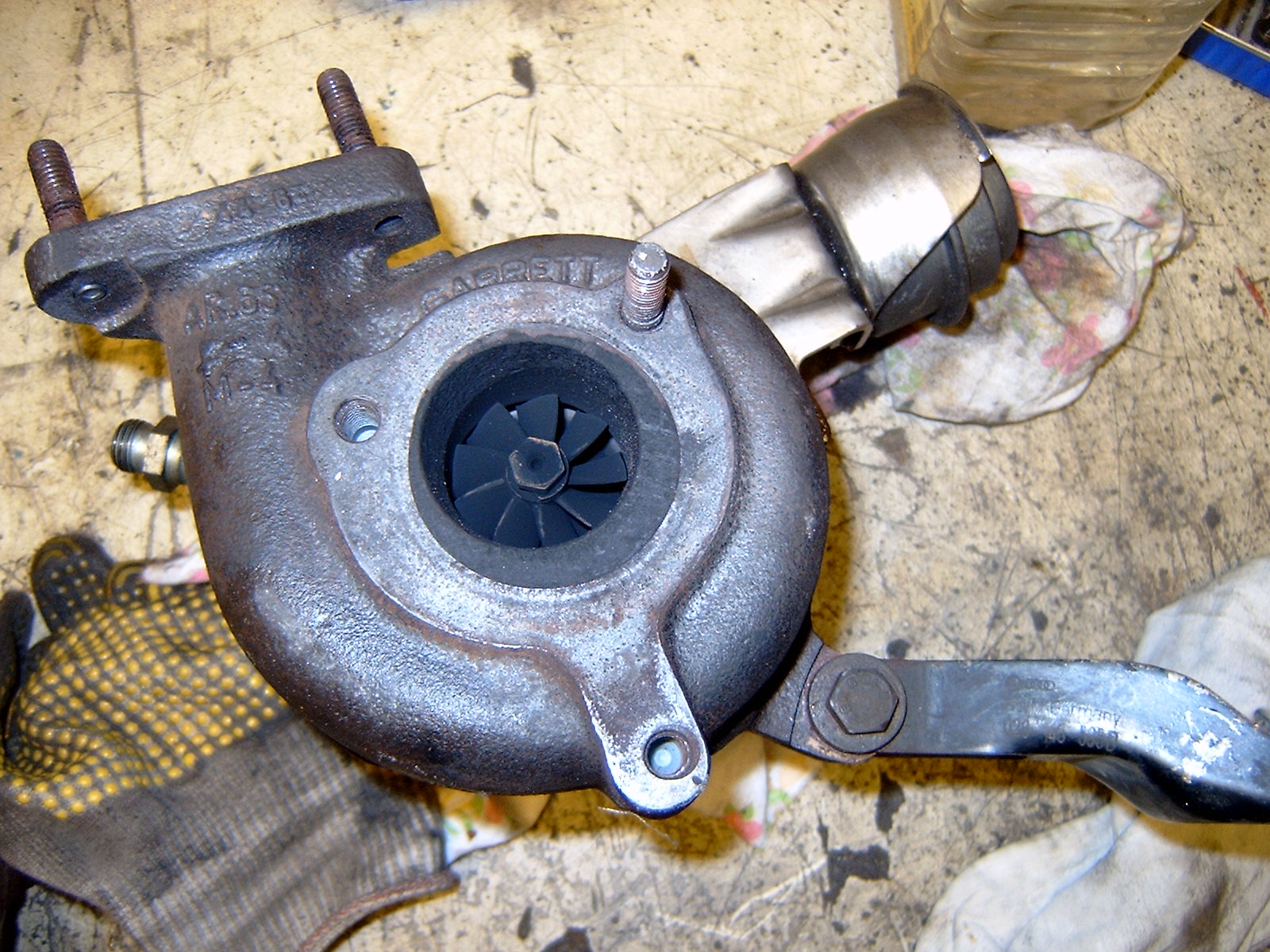

3) Turbo ausbauen (etwas fummeling, am Krümmer sind einige sehr schwer zugängliche Schrauben)

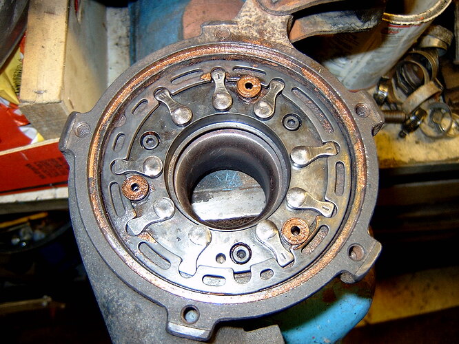

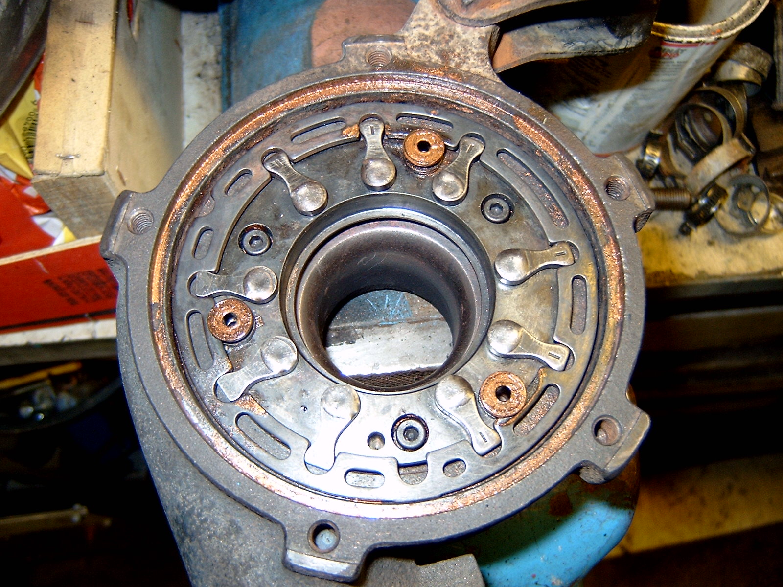

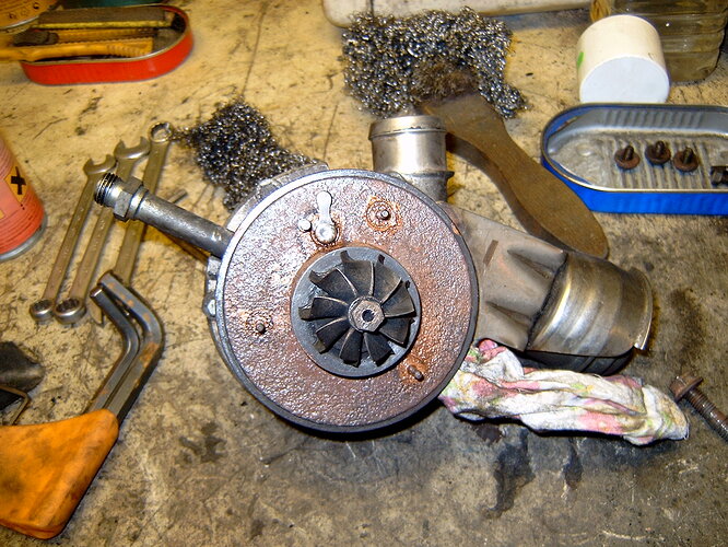

4) VTG-Mechanismus reinigen
Am Ende dann alles Zurückbauen.
