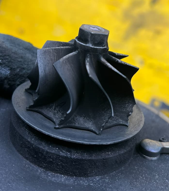

Danke - ja hab noch eines gefunden:
Also definitiv nicht mehr einbauen.

Ob am Ende dieser Schaden die Probleme verursachen kann?!?
Aber wohl eher auch nicht?
Den Gedanken hatte ich auch - sehr mysteriös wie das Ganze überhaupt zu Stande kommen kann???
Nein, direkt nach dem Luftfilter einfüllen in das Rohr das nach unten geht ![]()
Kenn jetzt nicht den genauen Regelablauf beim VTG und welche Sensoren involviert sind. Aber könnte schon einen Einfluß haben. Die beschädigten Antriebs-Schaufeln haben ja eine andere Angriffsfläche und damit wird die Leistung auch anders sein. Ladedruck wird wohl mit dem Sensor vor dem AGR gemessen - berichtigt mich, wenn dem so nicht ist. Entsprechend werden dann die VTG Schauffeln verstellt. Durch die beschädigten Antriebs-Schauffeln könnte es schon zu einer Abweichung kommen, die außerhalb des erlaubten Bereiches liegt.
Aber das nur theoretisch. Also den würde ich definitiv nicht einbauen. Erst einmal vorgeschädigt und zweitens kann es schon sein, daß das deinen Fehler verursacht.
Also wenn an der Schaufel was fehlt, würde ich sagen, da ist der Ladedruck eher zu niedrig. Bis zu einem gewissen Grad kann das MSG das ausregeln.
Bei dem Schadbild würde ich vermuten, dass das noch nicht zu einem Fehler führt.
Wenn der Turbo nach Lastmomenten aber nicht schnell genug wieder zu macht (weil klemmt oder so), dann ist der Ladedruck eher viel zu hoch. Und weil er regeln will, aber nicht kann, kommt ein Fehler.
Und das was da fehlt, ist ja irgendwo geblieben, im Zweifel im DPF. Und das könnte zumindest ein paar Klemmer erklären.

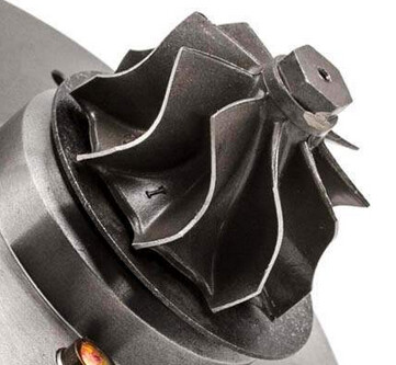

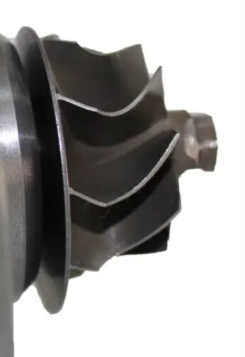

Hier vielleicht eine geeignetere Perspektive von einem Neuteil:

Wobei ich andererseits aber fast sicher bin, dass der Lader jetzt wieder „normal“ funktionieren würde.
Ich denke, falls überhaupt, dann waren eher „Klemmer“ vom VTG schuld als die geschädigten Schaufeln.
Wenn man den zusammengebauten Lader ansieht dann kann man diesen Schaden auch nicht sehen - nur wenn die Turbine draussen ist.
Deshalb dachte ich vor dem zerlegen auch, dass die Turbinen noch 1A sind ohne jegliche Beschädigung;)
Glaube ich auch nicht
Genau, und dafür denke ich kann die geschädigte Abgasturbine nicht sorgen.
Das kann ich definitiv ausschließen ![]()
Klemmer glaube ich deshalb eher auch nicht, wer weiß wie diese Schäden überhaupt entstanden sind - aber die Teile sind sicherlich sofort in Richtung Auspuff gewandert…
