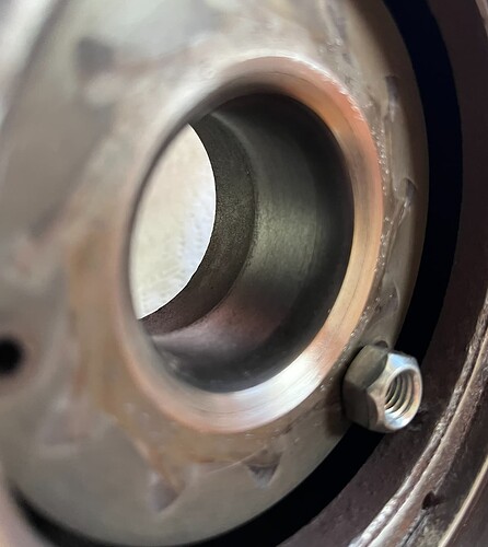

Ich habe mir nun noch einmal den alten Turbo angesehen um zu prüfen ob es möglich wäre, dass das VTG durch einen Fremdkörper verklemmt ist:
Ich kann es mir nicht vorstellen - einzig eine der Muttern würde in Frage kommen (da waren neue beim Turbo) und die passt gar nicht durch den Schlitz…
Außerdem gibt es einen Hohlraum unterhalb vom VTG, in dem sich Fremdkörper wohl sammeln würden.
Die würden jedenfalls erstmal dort hin fallen - ob die dann von dort durch die Abgase dennoch zum VTG gelangen könnten (wenn sie denn klein genug wären) - möglich…

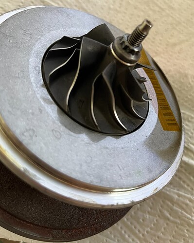

Der Verdichter von der Ansaugseite ist aber komplett makellos:
Ich kann mir tatsächlich nicht vorstellen weshalb das VTG vom neuen Lader klemmen könnte…

Es ging ja darum, ob beim Einbau des Turbo ein Fremdkörper in den Krümmer geraten sein könnte. (Wäre ja nicht unmöglich wenn man blind schrauben muss).
Es hätte mich aber gewundert, denn dann hätte ich ja bemerkt das etwas fehlt / verloren ging.
Einzig bei den Muttern vom Turbo (die neu dabei waren) wäre es denkbar gewesen. Aber so eine Mutter könnte zwar in den Krümmer fallen, von dort könnte die aber aufgrund der Größe nicht zum VTG gelangen.

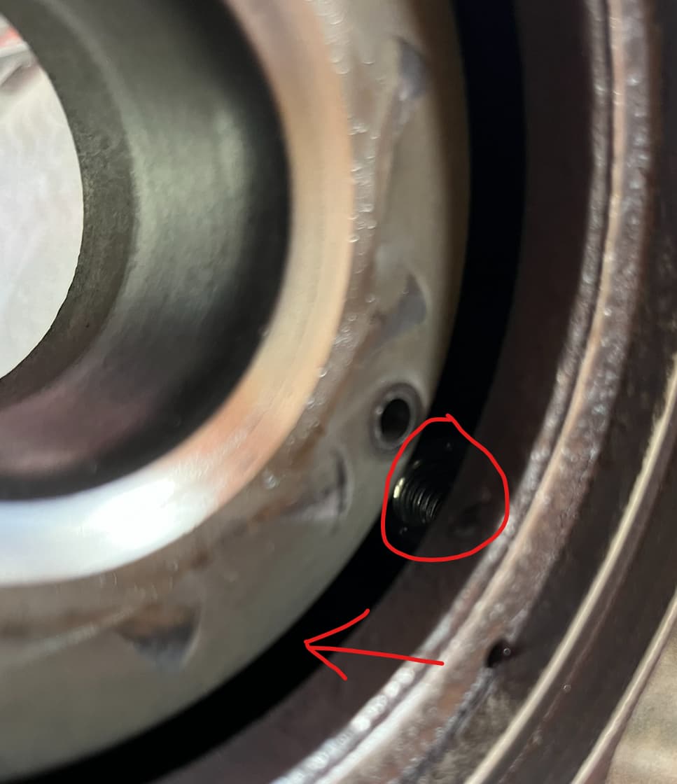

Jepp, verstehe, da würde Deine Turbinenschaufeln aber vermutlich anders aussehen. Aber der Grundgedanke ich nicht verkehrt, irgendwann hat Deine Schaufel geschreddert. Ich tippe da aber tatsächlich auf die Leitbleche.
Das Gestänge wird ja eingestellt und mit der Mutter und Sicherungspaste arretiert. Vielleicht hat da mal jemand bei laufendem Motor nachjustiert oder sogar ohne Gestänge manuell betätigt. Ob das reich weiß ich allerdings nicht.

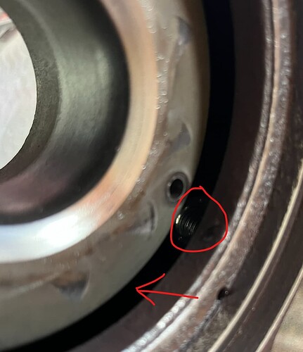

Bei mir sehen aber die Leitschaufeln alle gut aus, es ist eben nur die eine ein wenig „verbogen“ an der Spitze.
Also zumindest steht in dem Artikel, dass es offenbar Endanschläge gibt. Ob das nun bei diesem Lader auch der Fall ist müßte man mal prüfen. Aber allein wegen der Laufrollen des Rings (2. Bild hier) ist da nur eine gewisse Bewegung möglich. Die Endanschläge sollen ja verhindern, dass die Leitbleche Kontakt zu dem Schaufelrädern bekommen. Man siehst aber auch auf dem ersten Bild (Artikel), dass es theoretisch (ohne Endanschläge) möglich wäre.
Spiel in der Welle ist vorstellbar, würde zu einem vermutlich gleichmäßigen Verschleißbild führen. Also wenn die Kerben in der Schaufel gleichmäßig rausgeschliffen sind, denkbar.
Wenn die Kerben ungleichmäßig sind und teils herausgebrochen, dann deutet das eher auch einen kurzen Kontakt hin. Das würde ich jetzt hier fast annehmen. Bleibt die Frage offen, wieso.

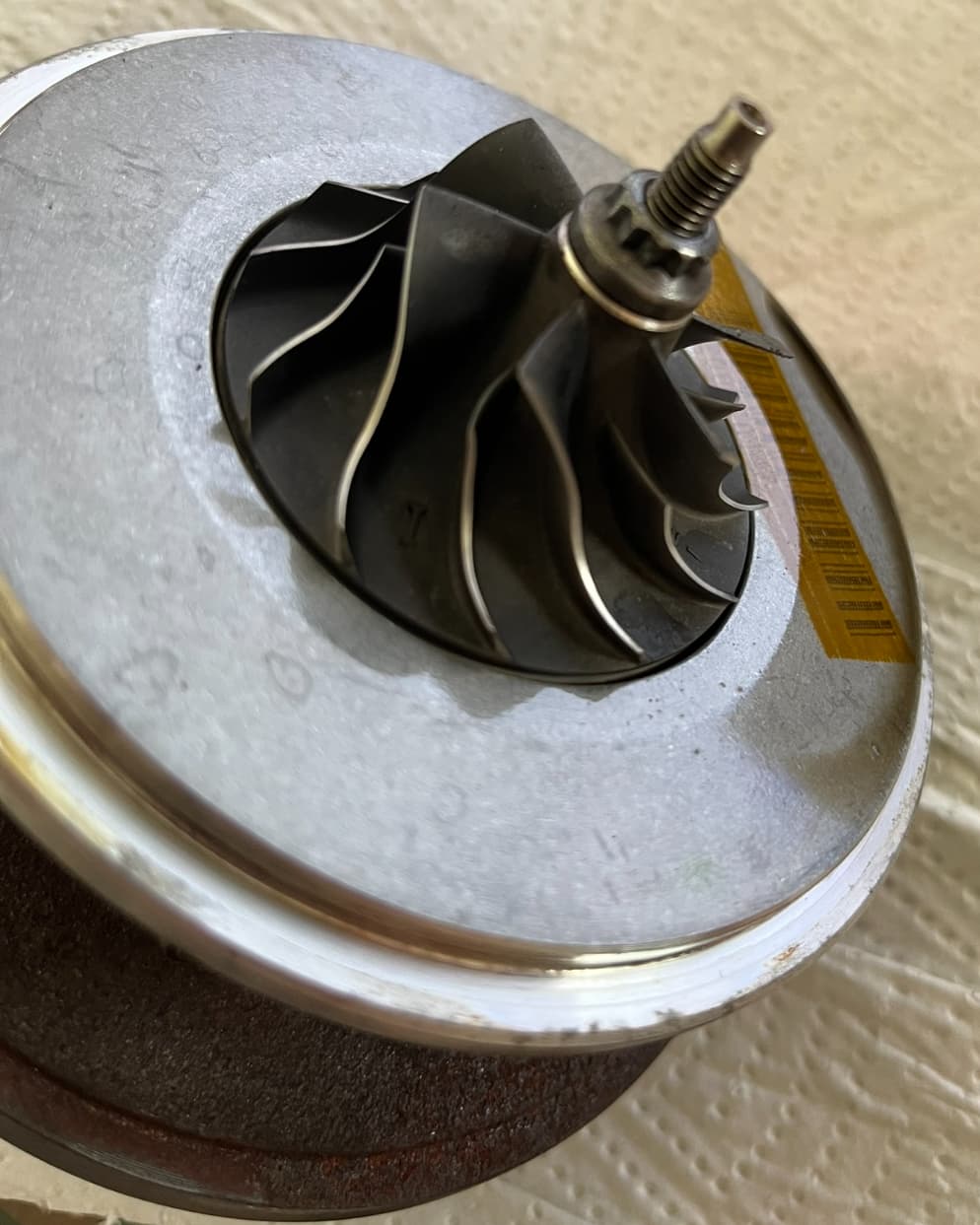

Turbo ist raus - unglaublicherweise ist das VTG wirklich „nur“ fest :face_vomiting:
Vor Einbau was es so leichtgängig, dass der Hebel „runtergefallen“ ist…
Nun ist es komplett fest…
Exakt so war es hier auch.
Als ich die Platte mit dem VTG minimal gelöst hatte war das VTG wieder leicht(er)gängig…
Kurioser Weise ist sogar der Verstellhebel schwergängig.
Außerdem ist die Rumpfgruppe definitiv nicht Garret - ich habe jetzt einen Schriftzug vom Hersteller gesehen den ich bisher noch nicht sah…
Irgendwie scheint sich durch die Hitze das VTG (Platten, Schrauben …) so zu verziehen, daß es zum Klemmen kommt. Wie gesagt, das Fehlerbild wurde bei den Dieselschraubern auch oft festgestellt - also die generelle Annahme, daß ein Verrußen zum Klemmen führt, scheint nicht unbedingt korrekt zu sein.
Die anderen Schrauben (Krümmer, Auspuff) haben meiner Ansicht überhaupt keinen Einfluss. Die Platte mit den Schauffeln ist nur über die Torxschrauben mit dem Krümmergrundköper verbunden. Natürlich Hitze wirkt da - die kann schon einen Einfluß auf das Verziehen haben. Scheint ja bei dir der Fall gewesen zu sein.
Zuerst ging alles und dann eben Hitze. Eigentlich sind dann ja noch die Distanzhülsen zwischen den Platten.
Aber danke für die Info. Also ist dir doch kein Fremdkörper reingefallen. Aber daß das VTG dann so fest wird, daß man es selbst mit Hand nicht mehr bewegen kann ist schon erstaunlich.
