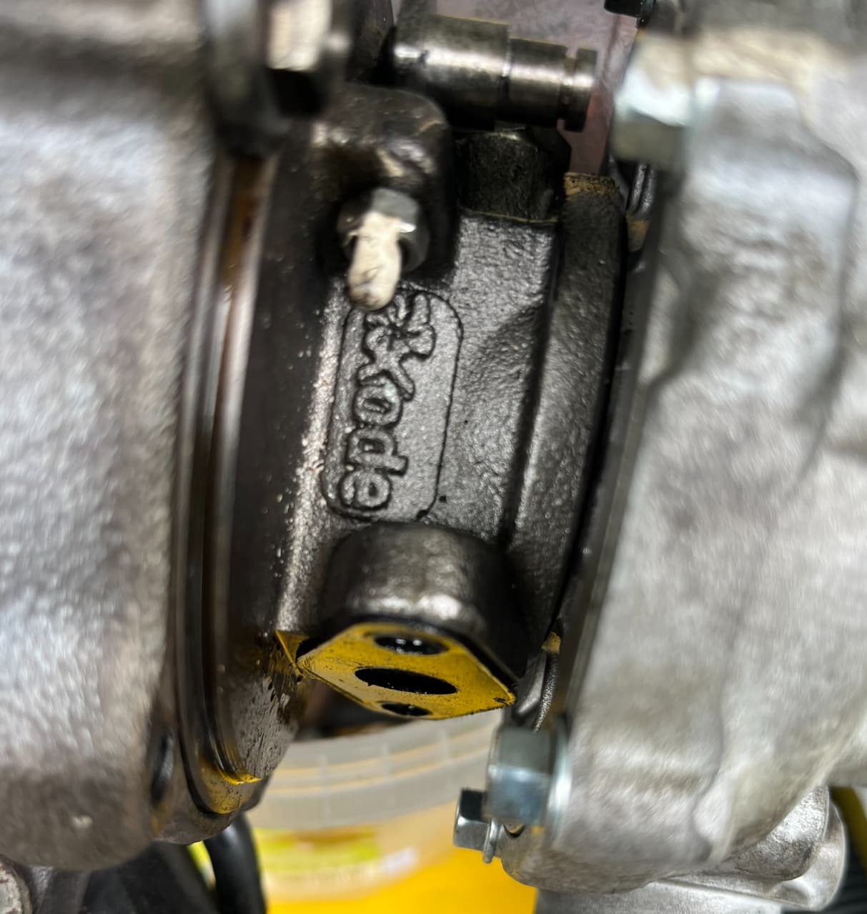

Es könnte ja sein, dass „2.Wahl Lader“ ohne Originalverpackung und „Garret Garantie“ auf diesem Weg verramscht werden - zum wegwerfen wäre es ja auch schade…

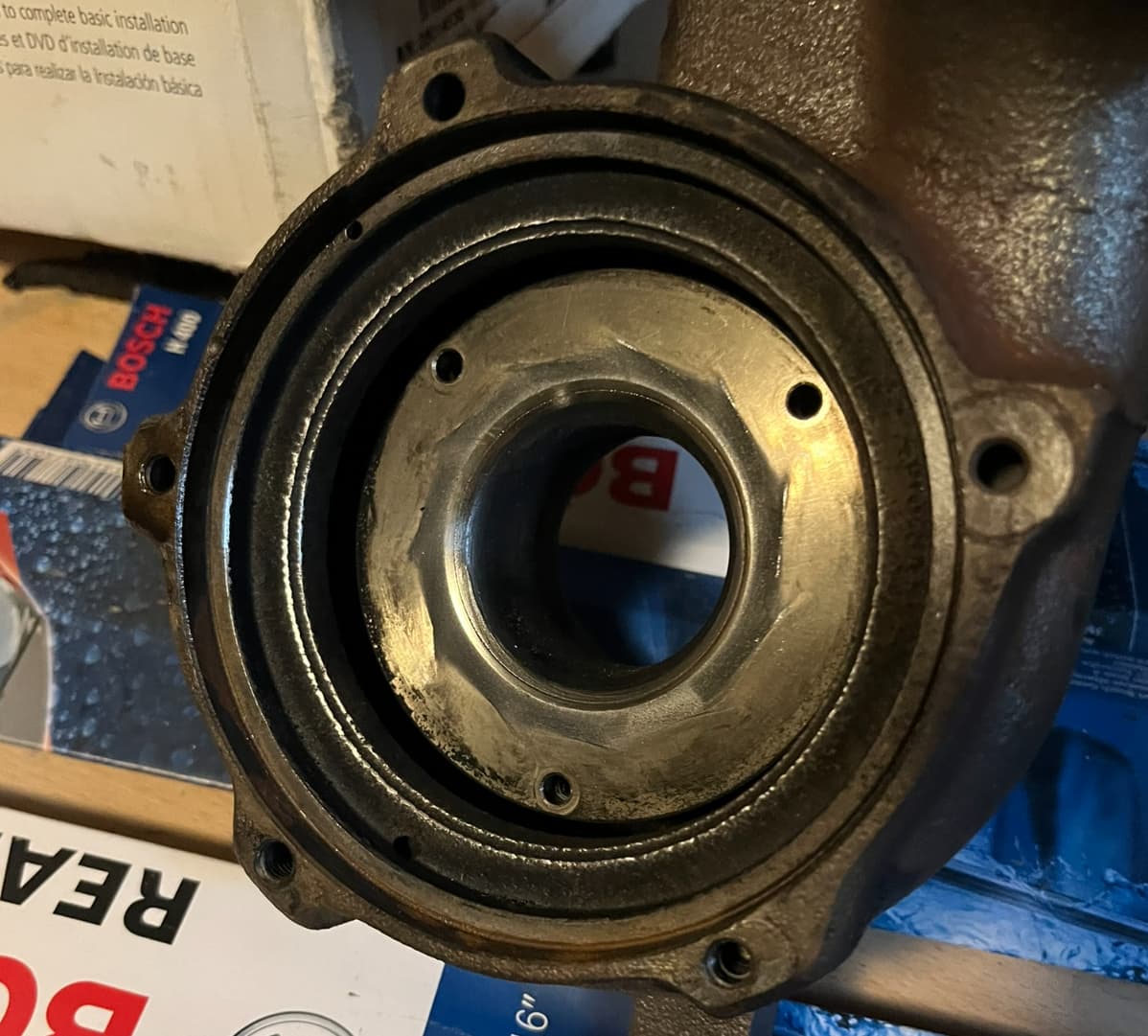

Der Lader ist - anders als behauptet - definitiv kein neuer Lader von Garret.
Das Gehäuse ist offenbar ein VW OEM Lader von Garret, die Rumpfgruppe von „KODE“
Und so sieht die original Garret aus:

Ich habe keine Ahnung, wie „gut“ oder „schlecht“ die Rumpfgruppen sind die dort eingebaut werden.
Der Tausch der Rumpfgruppe ist ja sehr einfach und schnell erledigt wenn der Lader ausgebaut ist.
Der überholte Lader den ich nun ausgebaut habe hatte sonst funktioniert abgesehen vom VTG.
Jedenfalls sollte man sich bei einem Lader unbedingt die Rumpfgruppe sehr genau ansehen.

https://kodeturbo.com/
Sieht auf den Fotos aus der Firma eigentlich sehr solide und sauber aus.
Polen, Masuren, soll eine schöne Gegend sein :slight_smile:

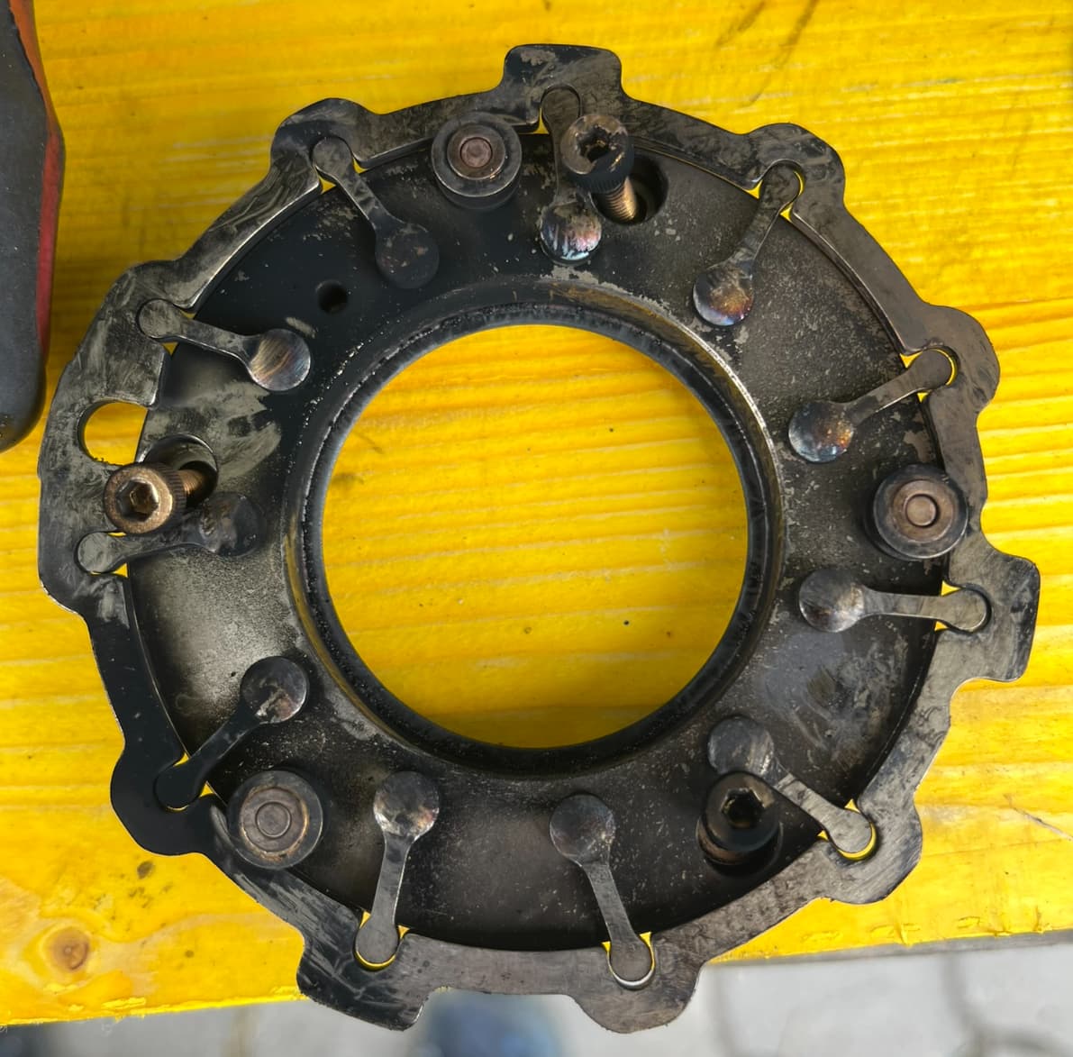

Kannst ja bei denen mal anfragen, was der letzte Aufbereiter falsch gemacht hat, dass das mit ihrer Rumpfgruppe gleich nach Einbau klemmte.

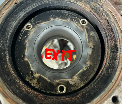

Danke für die Bilder!

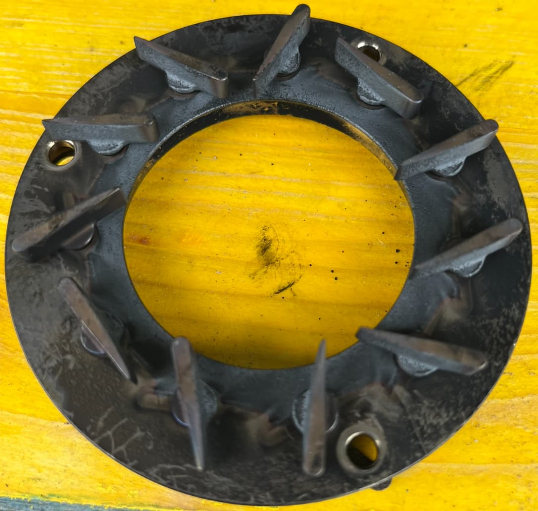

Auf dem ersten Foto sieht es so aus, also ob die Schaufeln zu keinem Zeitpunkt geöffnet haben und außerdem ist es Richtung Abgasausgang verdammt rußfrei.
Hast du dort vorher rausgewischt oder warum ist das dort so sauber?
Die Abgase können ja nicht einen anderen Weg nehmen, wenn die Schaufeln geschlossen sind, oder?
Also für mich sieht das so aus, als hätten die VTG Flügel an der Scheibe geschliffen, also sehr knappes Spiel. Entweder haben die das Teil schon zu fest zusammen geschraubt, oder es sind da Teile getauscht worden, die sich thermisch anders verhalten.
Die Rumpfgruppe würde ich ausschließen, die hat ja erstmal nichts mit dem VTG zu tun.
Allerdings hast Du geschrieben, dass das VTG auch nach dem Ausbau noch verklemmt war. Das spricht dafür, dass sich Teile unter der Hitze verformt haben. Und das wiederum deutet darauf hin, dass der Stahl unter Spannung stand, welche sich dann durch die Temperaturen normalisiert haben.
Dass die Lader auch von Garrett knapp berechnet sind, zeigen ja die Schäden am Original VTG. Ganz hundertprozentig bekommt offenbar selbst Garret die Legierung nicht immer so genau hin. Stimmt die Legierung nicht, dann stimmen auch die Eigenschaften (Ausdehnung, Härte etc. nicht). So ganz trivial ist das Verfahren nicht.
Und da Garrett ja die Spezifika der Legierung wie auch der Anzugsmomente für sich behält, haben da Dritthersteller noch schlechtere Karten. Laut Garrett soll ja eine Überholung ja auch gar nicht möglich sein.

Ja - hat tatsächlich sofort nach Einbau gesteckt.
Der Wagen ging auf der Probefahrt in Notlauf :weary:
ja - wie neu?!?
Die sind zum Notausgang raus :joy:
Eigentlich nicht???
Durch den Schlitz rund um die VTG Schaufeln kommen die Abgase in den Abgasteil vom Turbo.
Die Schaufeln leiten die dann im eingestellten Winkel auf die Abgasturbine.
Der Auslass in Richtung Abgasanlage ist dann weg von der Rumpfgruppe - in Richtung von dem „Loch“ raus aus dem Turbo…
Dadurch, dass die VTG Schaufeln viel zu eng waren ohne Spiel kamen die Abgase nicht weiter als bis zu den Schaufeln und mussten sich da wohl „durchkämpfen“.
Vielleicht ist dort so viel Ruß weil sich die Abgase dort gestaut haben???
Ab Motorlauf gar keines mehr offensichtlich.

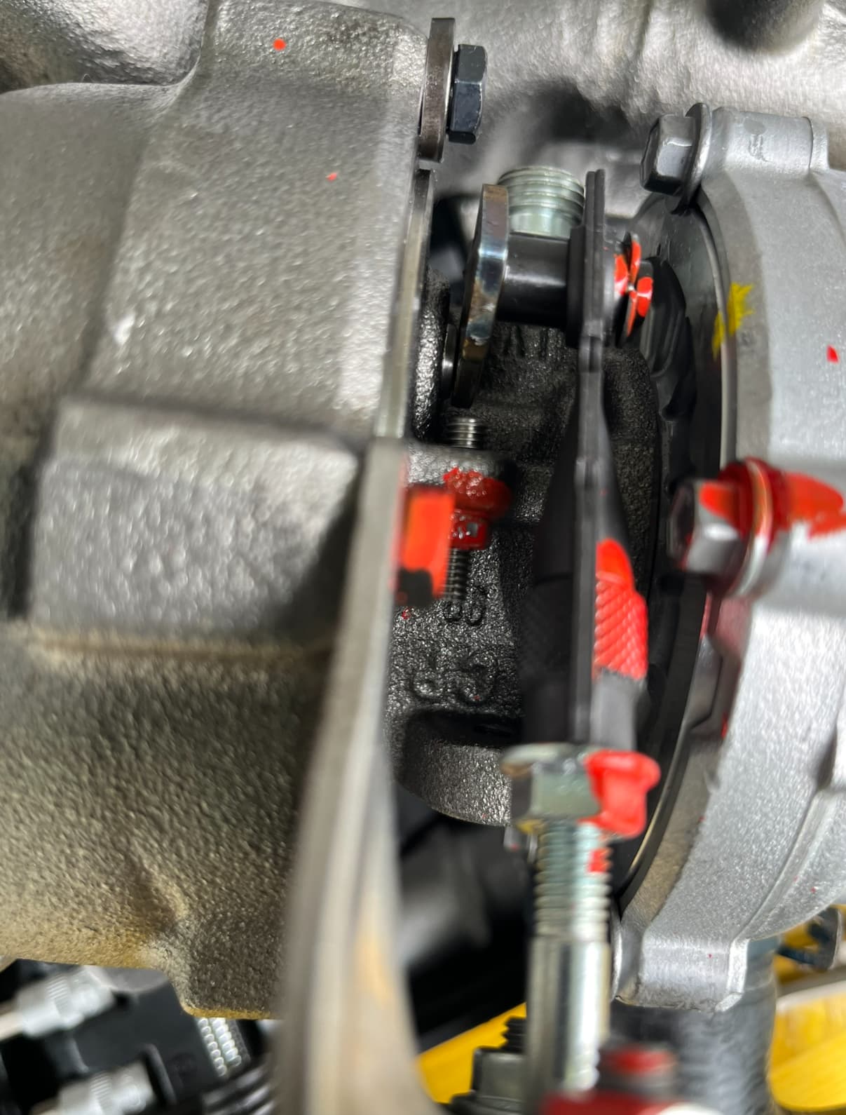

Das VTG war nicht schwergängig - es war FEST.
Ich konnte es auch nicht mit einer Gewindestange bewegen und auch nicht mit dem Finger.
Vor Einbau war es völlig „frei“ - es hat nicht gekratzt oder irgendwas…
Stimmt - wenn der VTG -Murks nicht gewesen wäre, dann wäre der Turbo vermutlich einwandfrei gelaufen…
Ja - komplett.
Erst nach minimal lockern der Schrauben hat es sich bewegen lassen…
Entweder war wirklich Verformung die Ursache oder es war schon so knapp, das der erste Ruß direkt alles verklemmt hat?!?
Aber eher wohl durch die Hitze…

Geht’s nicht hier bei „EXIT“ raus Richtung Auspuff?
Wenn ja, warum ist es da nicht rußig?
Oder gibt es wirklich noch einen Notausgang/Bypass? Das wäre dann ein sg. Wastegate, richtig? Wo sitzt das?
Ein Wastegate wäre ein Ventil, gibts auch. Wir haben wir einfach eine verstellbare Geometrie. Je nach Einstellung der Lamellen strömt das Abgas direkt auf die Wellenschaufeln oder eben mehr oder weniger dran vorbei. Also kein Auf oder Zu sondern nur die Strömungsrichtung.

Also bei Exit geht´s raus.
Ich hatte das Foto direkt nach Demontage gemacht und bin ja auch gefahren in der Zwischenzeit sei letztem Tausch…

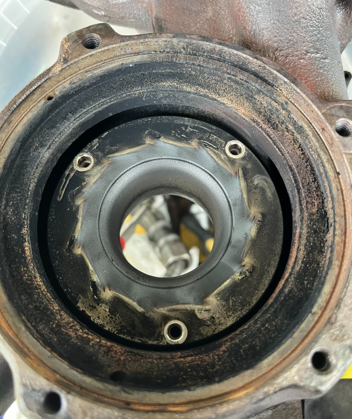

So sah es aus nach dem ich ein wenig gereinigt habe:
Ein weiteres Mysterium?!?
Also mysteriös finde ich, dass die Verklemmung offenbar stattfand, als die Dinger zu waren. Damit hätte der Ladedruck eigentlich zu gering sein müssen.
Sehe aber deutliche blanke Spuren, wo offenbar Verstellflügel auf die Scheibe gedrückt wurden.
Was jetzt aber wirklich zu diesem Zustand geführt hat, das kann man nur noch orakeln.

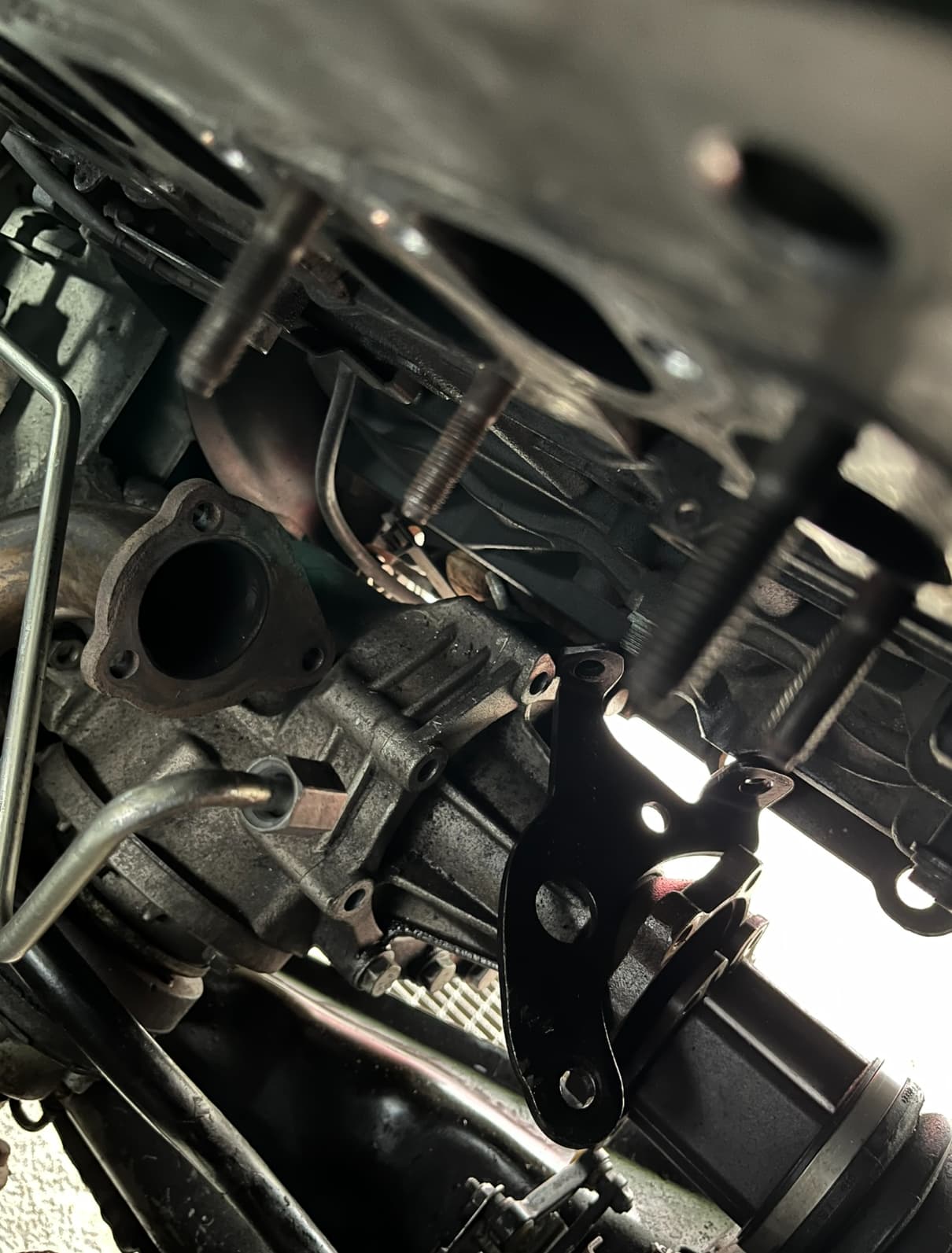

Wechsel des Turbo nach OBEN:
(Weil bei 4Motion sonst das Winkelgetriebe raus müsste)
Es geht aber nat. auch bei Frontantrieb - ist dort aber sinnfrei.
Ich habe den Wechsel mit 2 Auffahrrampen in der Garage durchgeführt.
Eine Bühne würde bei der Methode nach oben sinnfrei sein, aber mit Bühne würde man nach unten tauschen und es wäre dann SEHR viel einfacher…
Mit Grube geht beides denke ich.
Es ist jedenfalls möglich, aber ggfs. nicht ratsam weil sehr aufwendig.

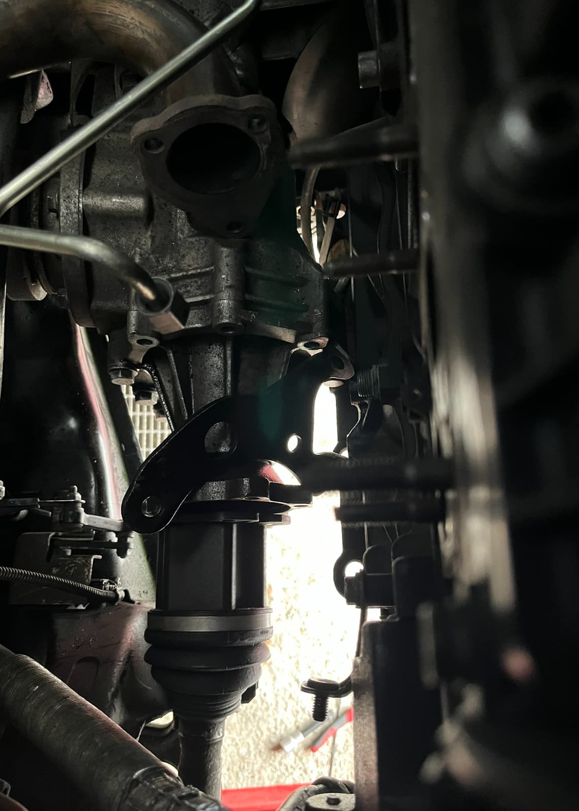

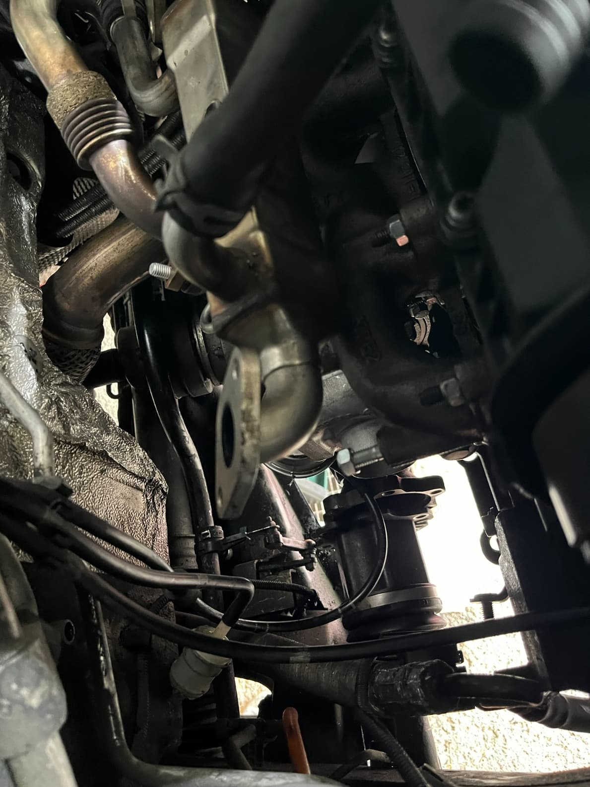

Hinter dem Motor in Richtung Innenraum ist kaum Platz, man sieht absolut nicht was man schraubt und muss sich überall herantasten:
Im Bild ist der Turbo draussen - mit eingebautem Turbo ist fast überhaupt kein Platz mehr dort…
Mit Blickrichtung Zylinderkopf bzw. Motor.
Unten sieht man das Winkelgetriebe vom Allrad und somit den Grund, weshalb ich überhaupt nach oben ausgebaut habe…
Der AGR Kühler kann drin bleiben damit man den Kühlmittelkreislauf nicht öffnen muss.
Er nervt zwar tw. aber man kann ihn immer ein wenig „umlegen“.
Um möglichst viel Platz (und Licht) zu haben sollte man folgendes entfernen:
Verkleidungen Motor, Batterie, Unterfahrschutz, Wasserkastenabdeckung
Scheibenwischer, Verkleidung unterhalb Scheibenwischer
Unten:
Antriebswelle rechts abschrauben Getriebeseitig
(Radseitig kann bleiben, damit man an die Schrauben kommt Fzg/Rad anheben)
Ladeluftrohr das vom LLK Richtung Turbo führt
Ladeluftrohr das weiterführt zum Turbo ansaugseitig
Ölrücklaufleitung vom Turbo zum Block
Wichtig: Schraube die den Turbo unten am Block abstützt.
Problem dabei: Dort ist der Turbo zusammen mit einem stabilem Winkelblech am Block angeschraubt das auch das Winkelgetriebe stützt.
Leider ist diese EINE Schraube so dämlich angeordnet, dass man an die Schraube am Turbo direkt nicht rankommt.
Also muss man die schraube Lösen, die zusammen mit dem Winkelblech am Block verschraubt ist.
Das macht die Sache nicht einfacher, insbesondere das ansetzen später ist sehr angenehm… :face_vomiting:
