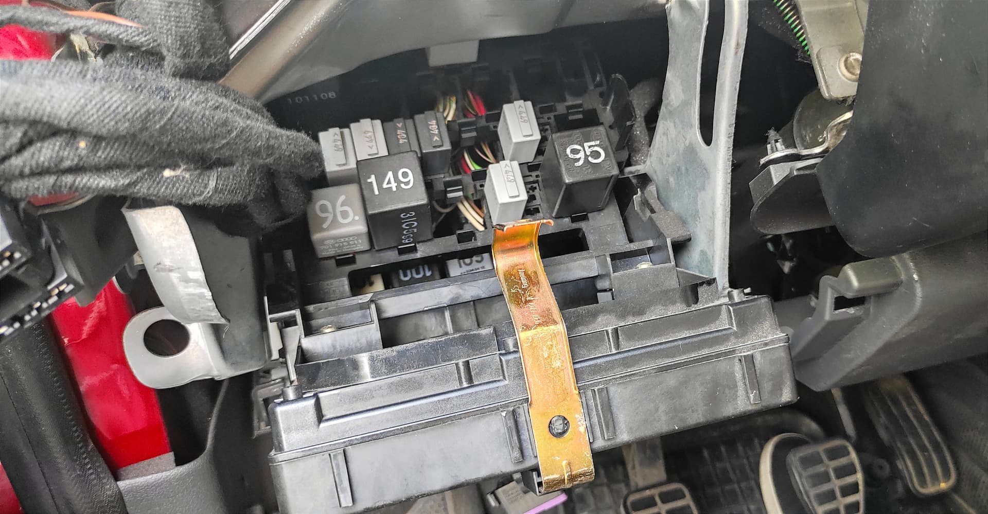

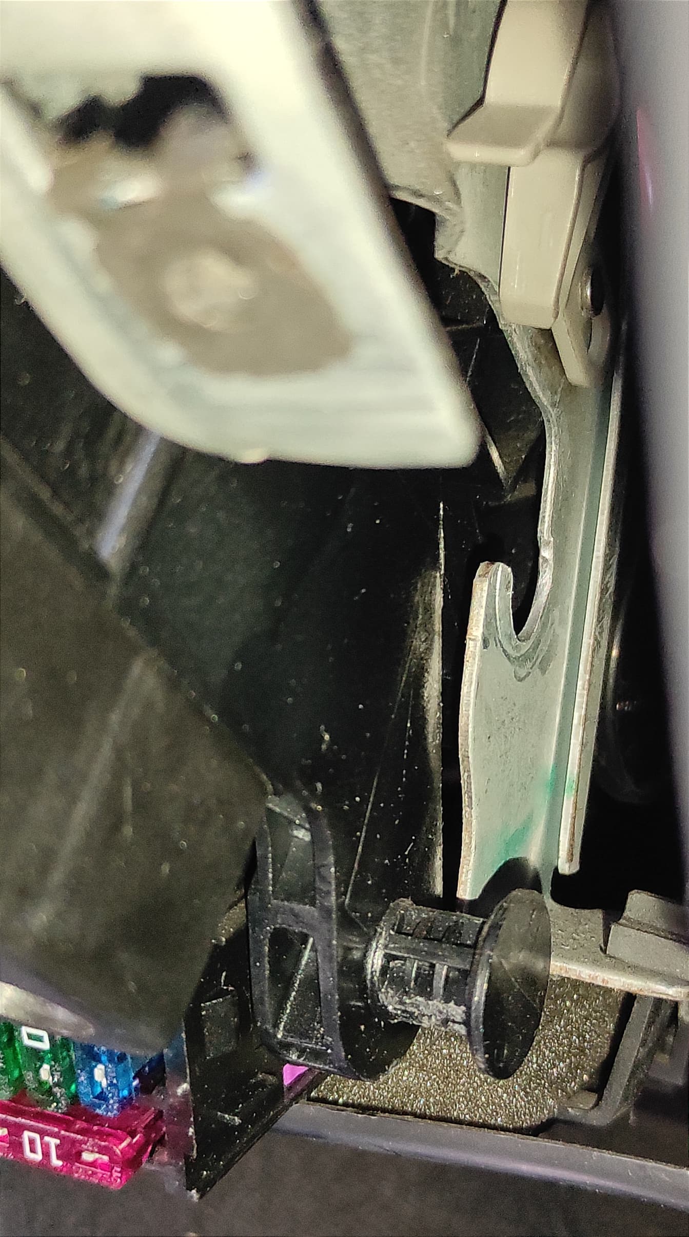

Ich hänge jetzt bei o.g. Anleitung bei Punkt 4. und bekomme den kompletten Halter, nach Aushängen aus dem Blechträger, nicht weiter herausgezogen.
Somit komme ich leider nicht an den zweiten Relais-Halter heran.
(siehe meine Fotos)
Es macht den Eindruck, als wären die Kabel hinten zu kurz.
Habe ich etwas übersehen?
Ja, das mit dem Ausbau der MFE hat funktioniert.
Dankeschön!
Ganz unten musste noch die Abdeckung, welche die OBD-Buchse hält, gelöst und oben am Kabelstrang der Kabelbinder durchtrennt werden. Danach kam der Träger ganz raus.

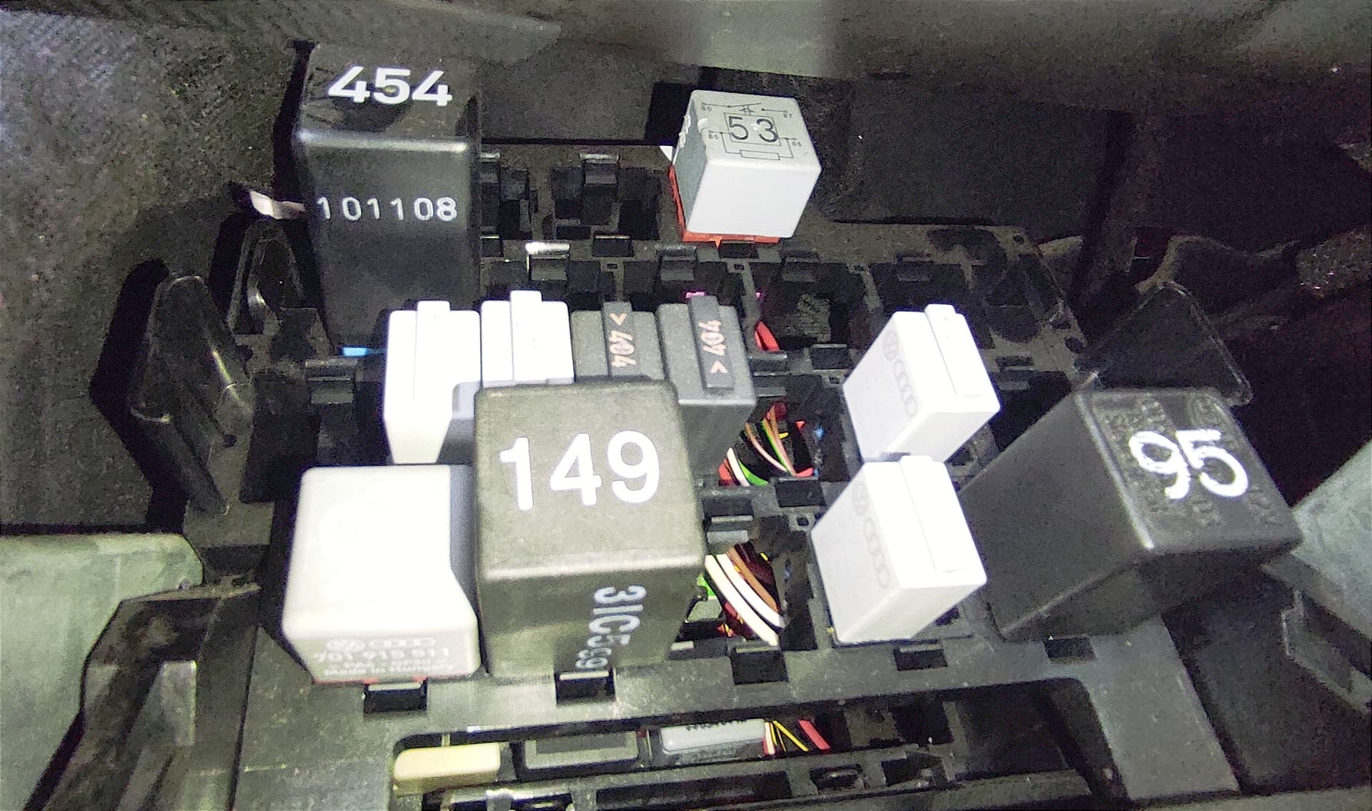

Leider hat das nicht geholfen, da laut dem mittlerweile über den Freundlichen bezogenen Stromlaufplan für den Relais-Halter (Modelljahr 2004) gar keine Steckrelais für die bei mir ausgefallenen Funktionen (Innenraumbeleuchtung, Zentralverriegelung, Blinker) vorhanden sind. ![]()
Mithin vermute ich nun, dass alle diese Funktionen direkt auf der MFE-Platine untergebracht sind.
Tipps zur weiteren Suche?
Hatte ich weiter oben schon mal drin.
OK, werde mal versuchen, die MFE-Relais für Blinker und Innenraumbeleuchtung zu bestellen.
Ist die komplette Schaltung der Zentralverriegelung unter der Metallabschirmung untergebracht?
Nach endlosem hin und her mit dem Freundlichen steht nun fest, dass alle drei Fehler (Innenraumbeleuchtung, Zentralverriegelung und Blinker) bei mir auf der MFE gesteuert werden und es keine entsprechenden Steckrelais auf den beiden Trägern gibt.
Die verlöteten Relais gibt es aber nicht im freien Handel, bzw. als bestellbare Ersatzteile für den Fahrzeugbesitzer.
Man wird stattdessen an entsprechende Servicebetriebe verwiesen, die eine Reparaturpauschale von ca. € 250,- anbieten.
