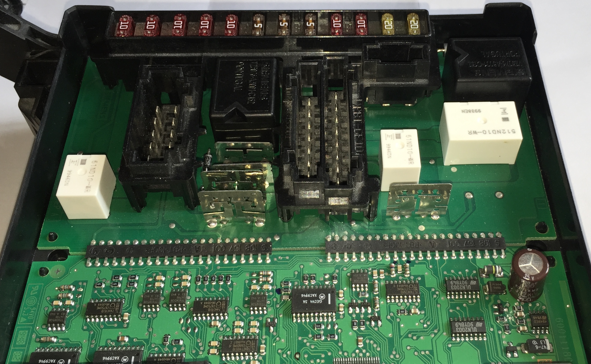

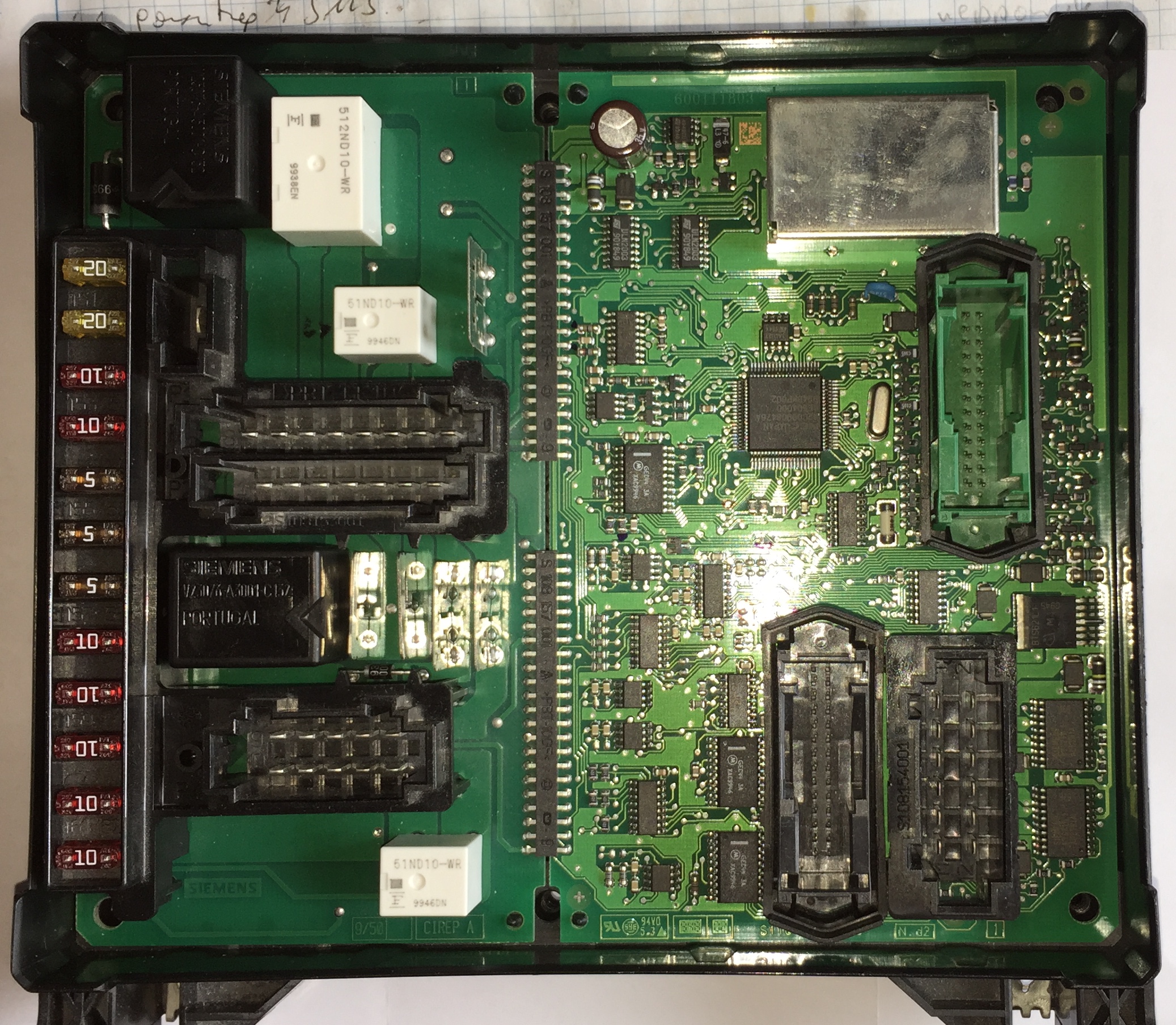

Der Vollständigkeit halber noch Bilder der MFE Platine
auf dem 2. Bild sind zwischen den Steckern die Widerstände zu sehen - Metallplättchen mir den mäanderförmigen Einschnitten
Die Platine der MFE kann man leicht checken ohne dass die MFE ausgebaut werden muss.
Fahrzeugbatterie abklemmen, alle Steckverbindungen von der MFE abstecken. Im Gehäuse der MFE sind 6 in Löchern versenkte TORX Schrauben. Wenn man diese entfernt kann der Deckel abgenommen werden und die Platine fällt aus dem Gehäuse ….
