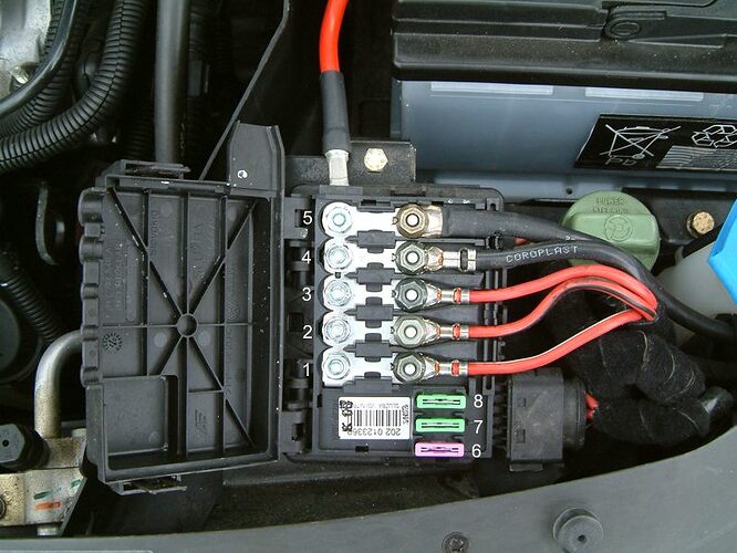

hmm vorne sind bei mir keine dicken Sicherungen… eine dicke 50er sitzt bei mir bei den Relais im Sicherungskasten!
Im Motorraum gibt es vielleicht eine 3A, oder 5A Sicherung, die versorgt dann auch die MFE.

Defekte Sicherungen habe ich bislang nur eine gefunden (Nr. 11), von der ich vermute, dass sie schon vorher durch war.
Ich sehe jetzt erstmal die Sicherungen im Motorraum nach…
Die sind leider OK. ![]()

Die Heckscheibenheizung liegt auch drauf. Tut die denn noch? Guck erst einmal nach dem Kontrolllämpchen im Taster.
Nr.6?
Ja, müsste 3A sein. Oder Kabelbruch im Stecker rechts davon.

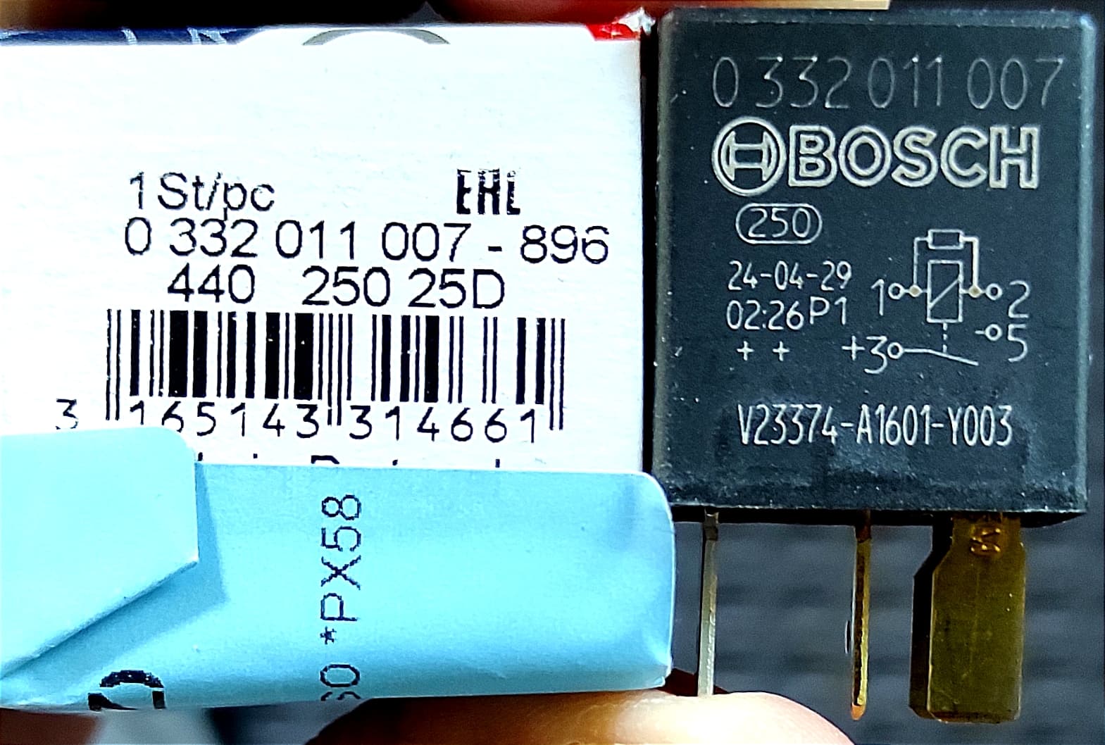

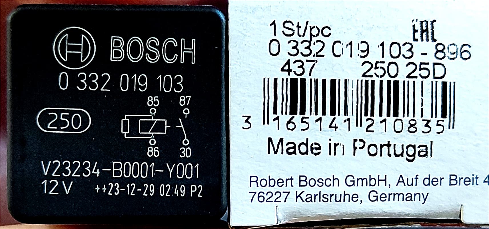

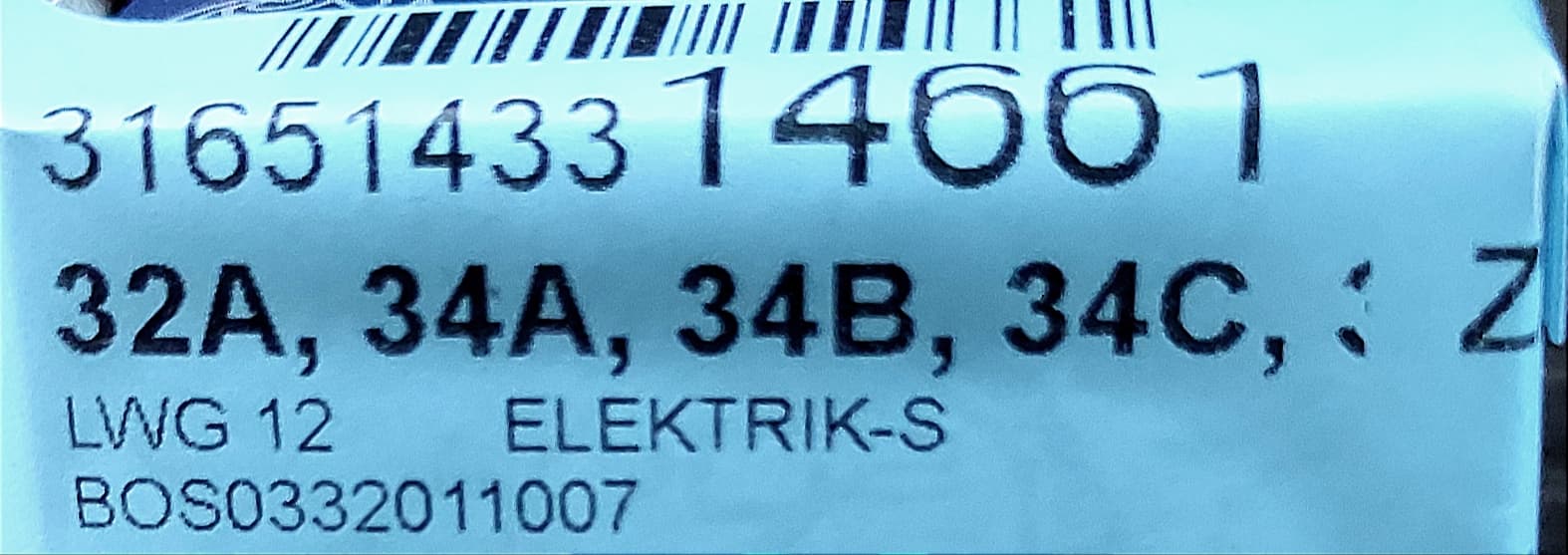

Ich habe nach Telefonat mit dem Ersatzteile-Lieferanten, unter Angabe der Fahrzeug-Ident-Nummer, folgende zwei (Steck-)Relais bekommen (siehe Fotos).
Ich habe aber hier im Forum gelesen, dass das Blinker-Relais auf der MFE verlötet sein soll.
Jetzt bin ich nicht sicher, ob das richtige Relais überhaupt dabei ist.
Gibt es hier eine Übersicht mit Relais-Bezeichnungen und deren Zuordnung, inkl. Foto von deren Platzierung auf der MFE, bzw. auf den Relais-Haltern?
Relais #1
Relais #2
Für welche Positionen sind diese Relais gedacht?
Also, für welche potentiell defekten Funktionen sind sie vorgesehen?
