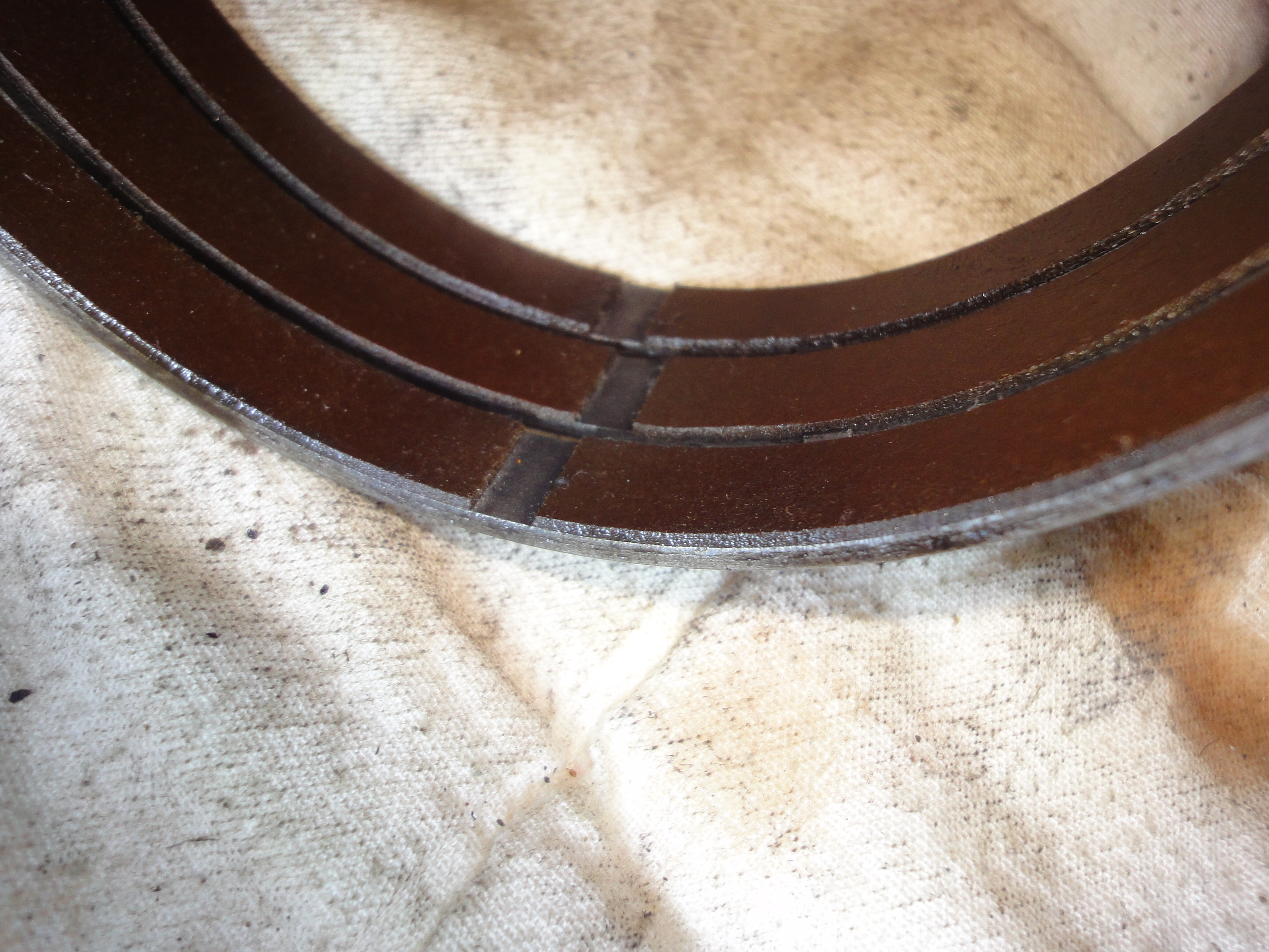

Edit: Ist wohl nicht so, sondern der Filter sitzt mittendrin :
Noch ein Edit (Dieses Forum ist so geil )
Suche darin nach „Ölfilter“, dort ist ein Foto, auf dem der Ölfilter zu sehen ist!
Und es stehen einige Infos drin, was bei einem verstopften Ölfilter passieren kann …
