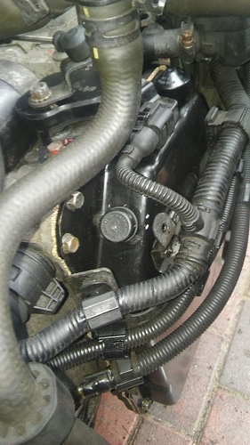

habe seit kurzem so ziemlich das gleiche Problem.

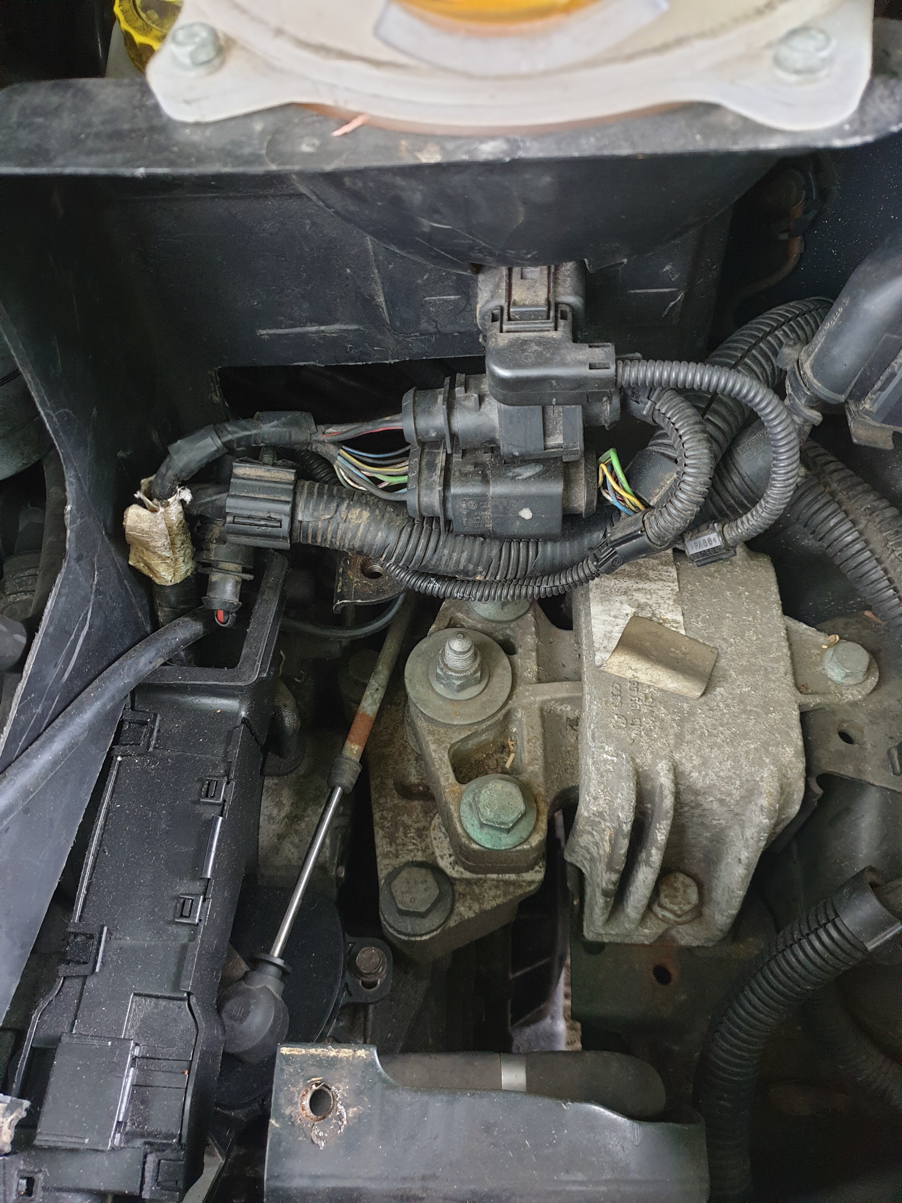

Habe gerade die 3 Magnetventile gewechselt und bin am Zusammenbauen.
Das mit der Lichtmaschine würde ich erstmal vernachlässigen.

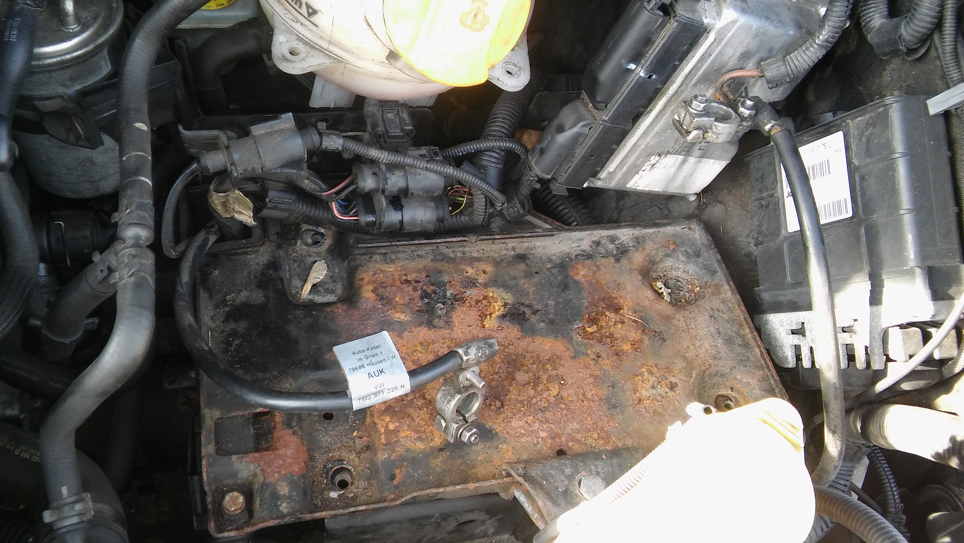

Habe ja nun vorne fast alles zerlegt und dabei viel Gammel gefunden.
Vorallem das Hauptmassekabel Getriebe-Karosse-Batterie sieht arg korrodiert aus.
Vielleicht solltest du das erstmal prüfen bevor eine neue Lima eingebaut wird.
Wenn ich fertig bin melde ich mich hier nochmal.
Ob ich Erfolg hab… :-/

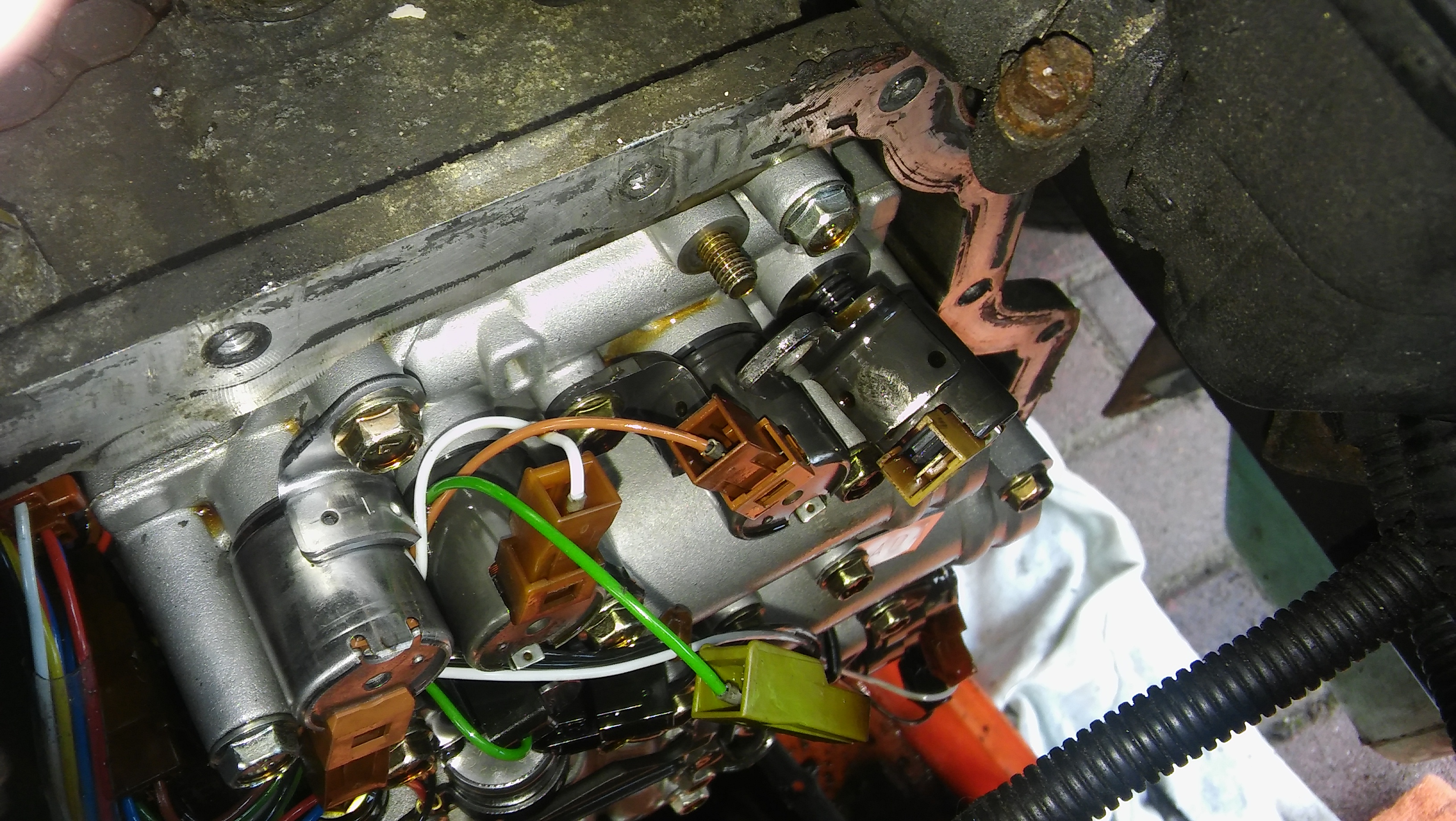

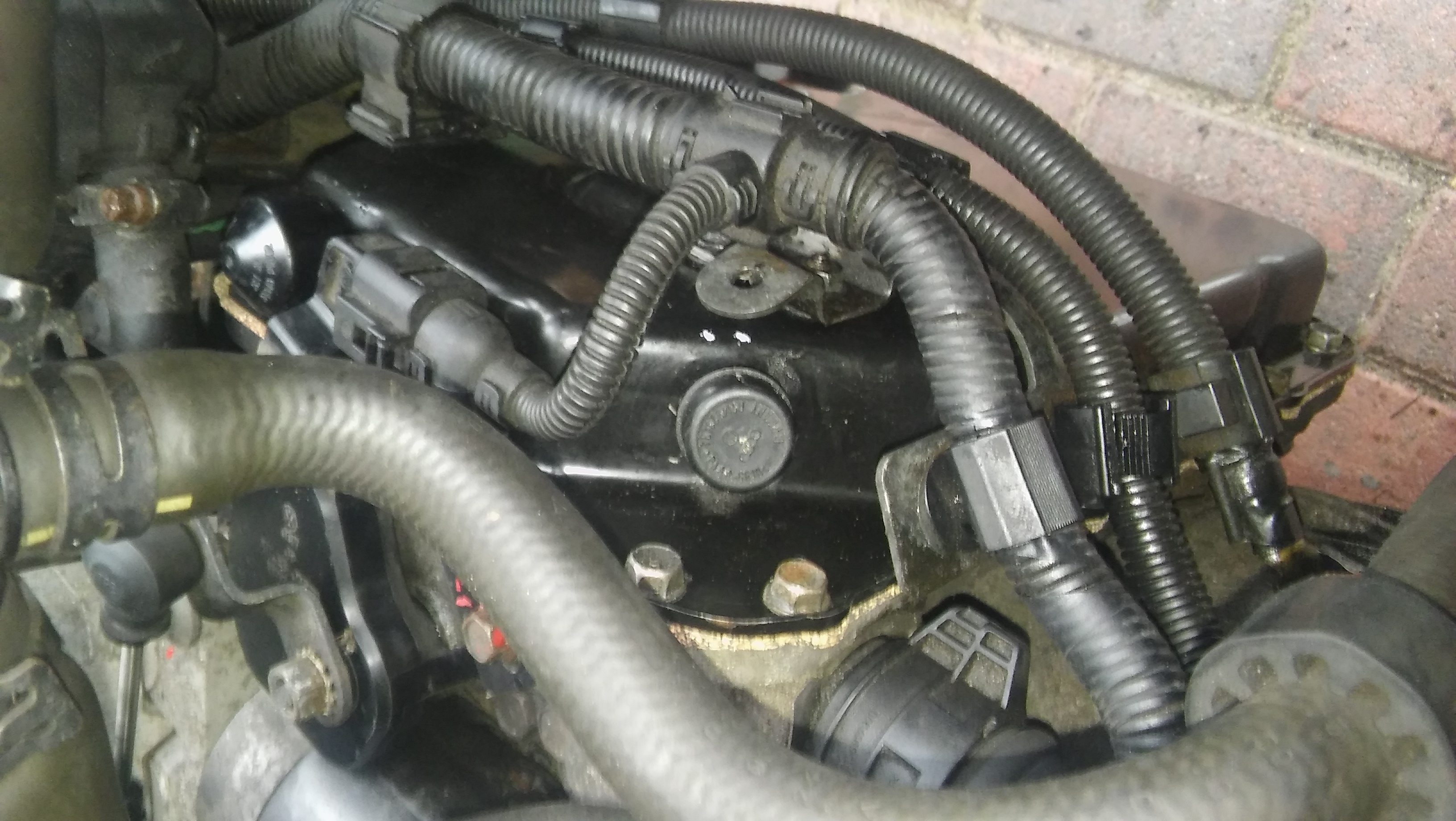

@ alle die es interessiert
Wie oben schon geschrieben hatte ich ja auch das allgemein bekannte Problem.
Nach langem Einlesen und Recherchieren des Themas entschloss ich mich das selbst zu reparieren.
Also besorgte ich mir die passenden Teile bei einem ansässigen Getriebespezialisten.
Dieser meinte allerdings auch…kann…aber muss nicht funktionieren.
Des Risikos bewusst machte ich mich an die Arbeit.

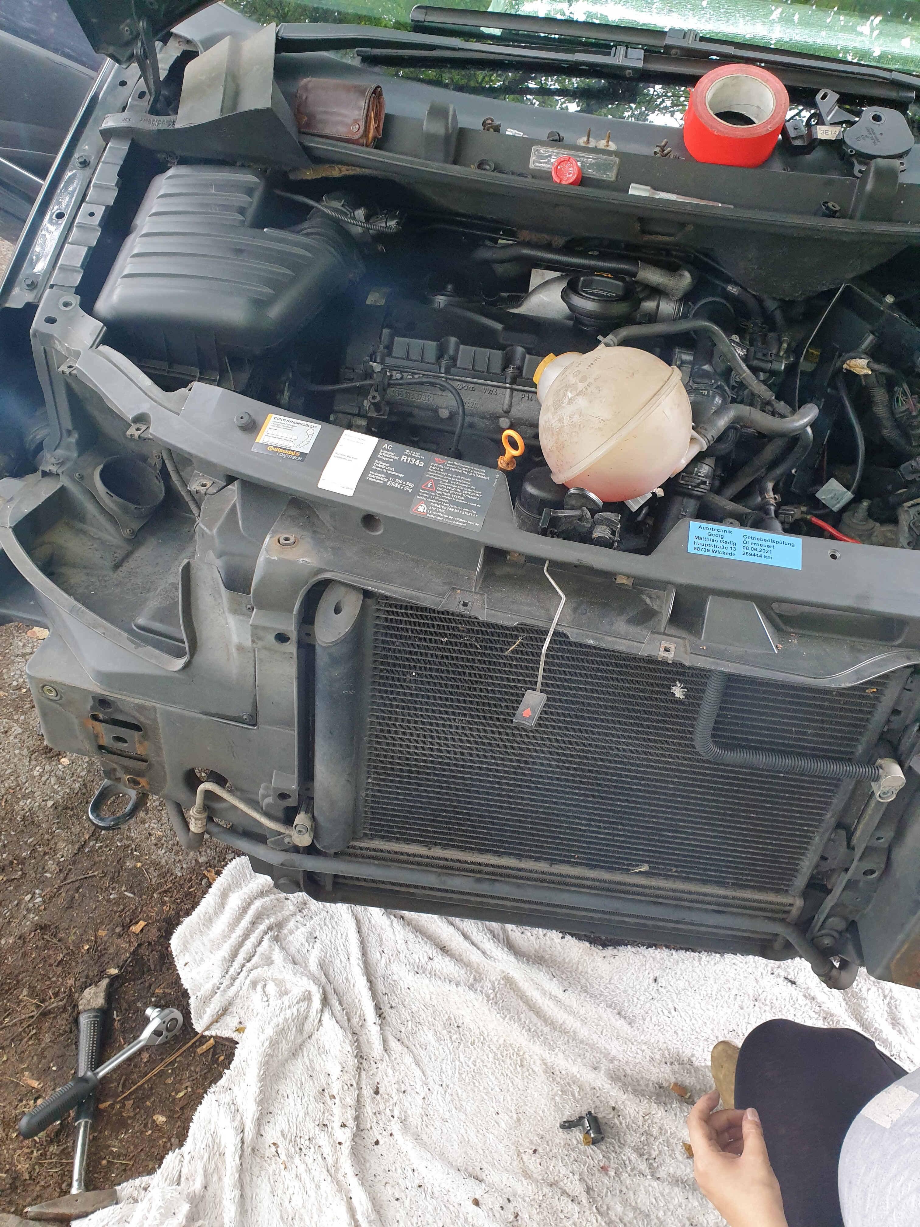

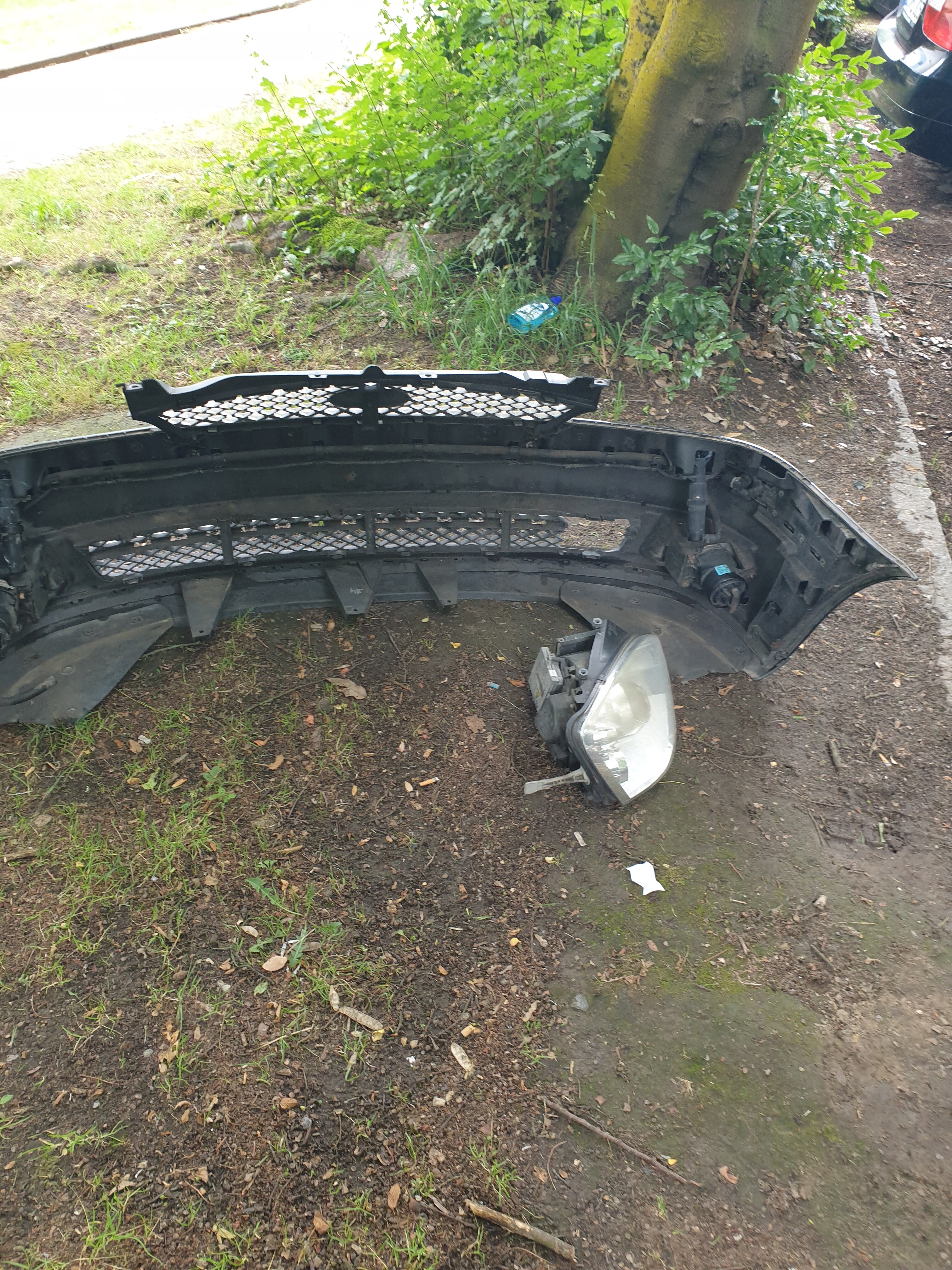

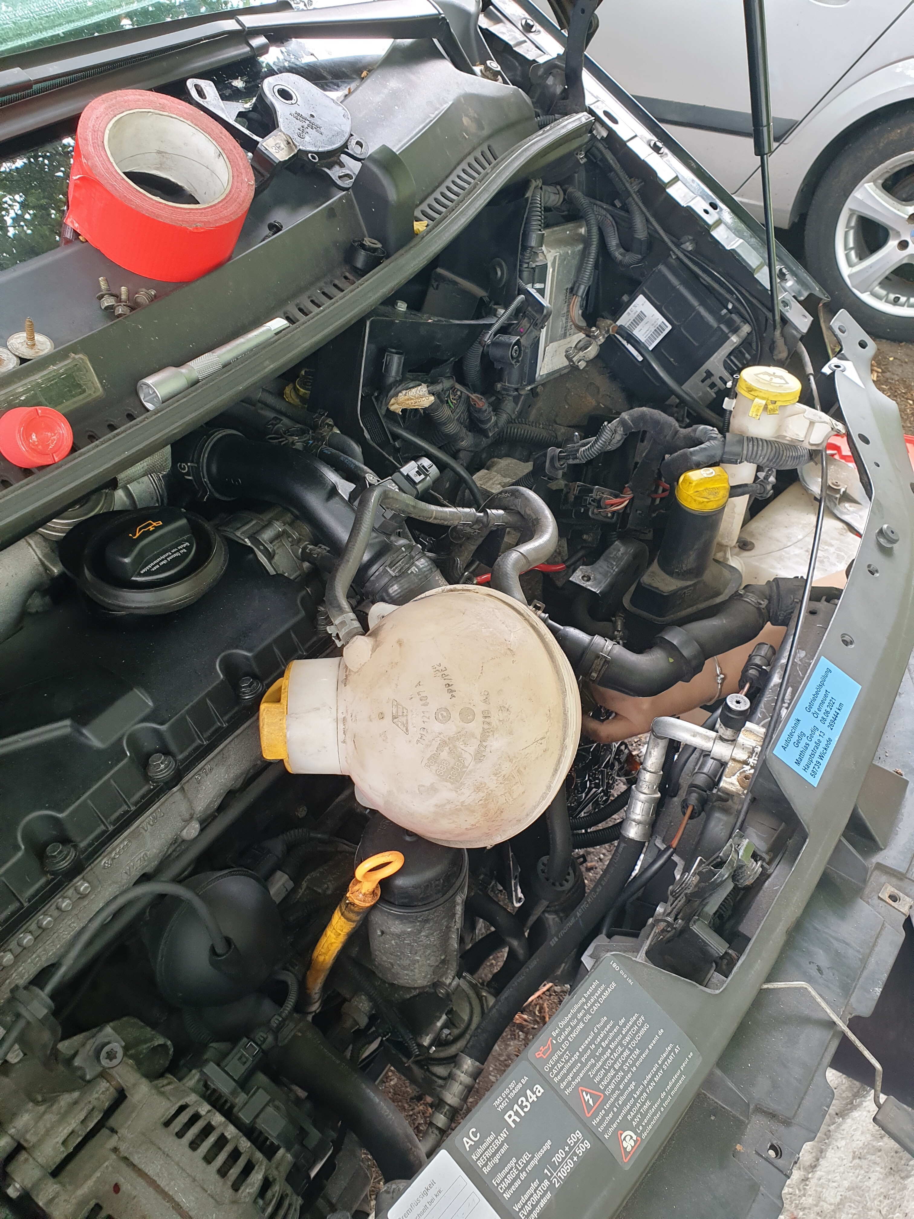

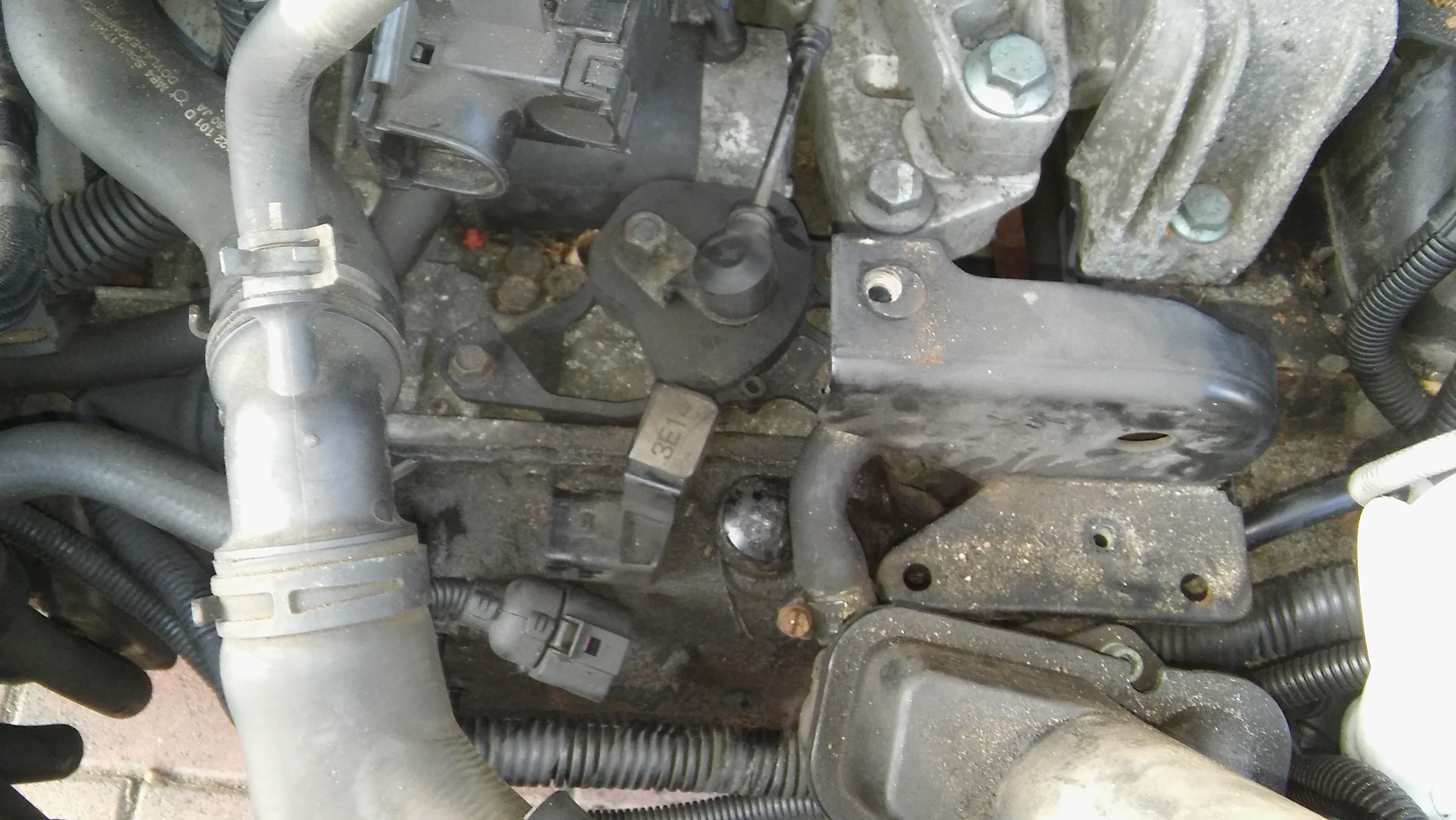

Als erstes Front ab und etwas nach vorne gezogen um die nötige Arbeitsfreiheit zu bekommen.
Dannach rein in die Tiefe…es gab viel zu Zerlegen.
Später war ich dann am „Ziel“.

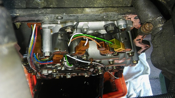

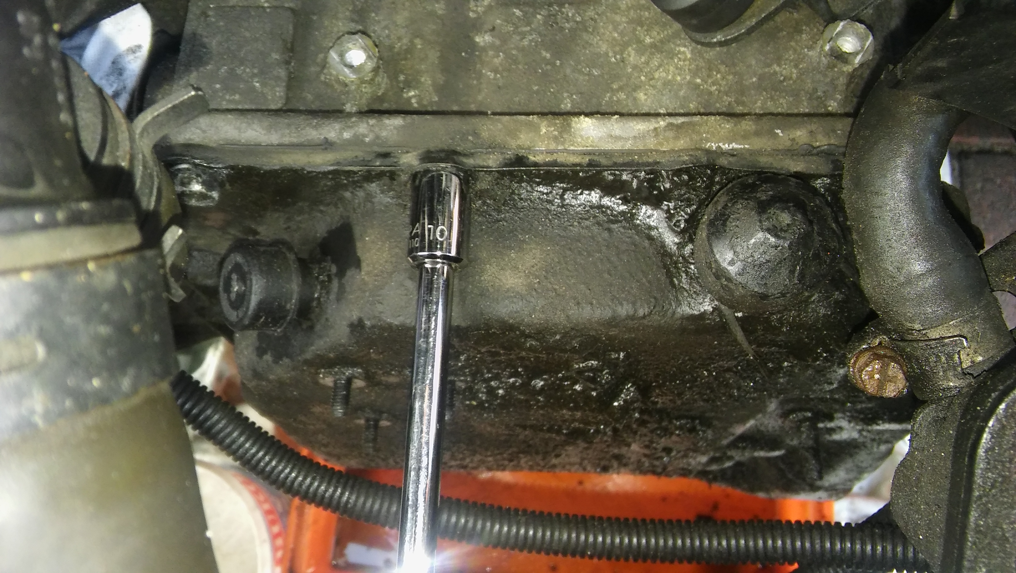

Abschrauben des Getriebedeckels.(was für ein Dreck)

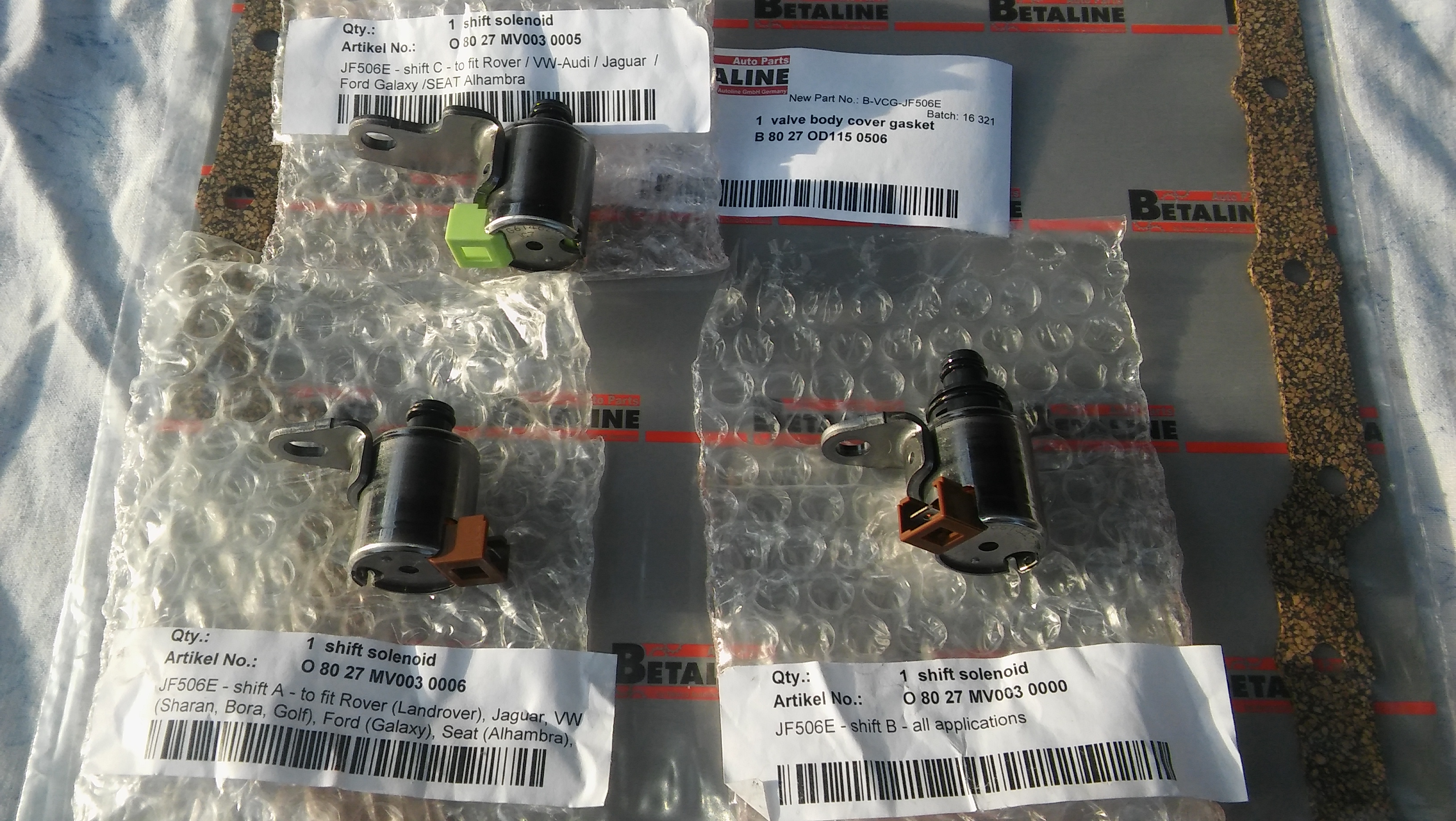

Dann lagen die möglichen Fehlerquellen vor mir.(N88-N89-N92,ShiftA-ShiftB-ShiftC)
N92 oder Shift C im gelösten Zustand
…und endlich war der Deckel wieder zu.(und sauber)
Das ganze hat ca. 8h gedauert(ja, ich bin nicht der Schnellste)…und das allerbeste…nach 2 Probefahrten im kalten Zustand schaltet das AG5 wieder so wie es soll.
Fazit: Operation gelungen. Tag gerettet. laola.gif

#12 Wurden bei Dir die Magnetventile auch getauscht? Meine habe ich jetzt aus den USA bestellt und werde sie dann bald vom Freundlichen einbauen lassen.
#14
Sooo!
meine Ventile kamen gestern bei mir an und noch am selben Tag trat ich den Weg zum Freundlichen an.
Der Schaltschieber wurde erstmal ausgebaut und mit Bremsenreiniger gereinigt, danach die neuen Ventile montiert.
Das Öl wurde abgelassen und neues wurde eingefüllt.
Kosten für den Einbau der Ventile 180€, die Ventile an sich haben insgesamt 300€ (250€ ohne Zollabgaben) gekostet.
Das Beste: der Galaxy schaltet jetzt ohne Probleme butterweich alle Gänge durch, auch vom ersten in den zweiten Gang, bei kaltem Zustand.

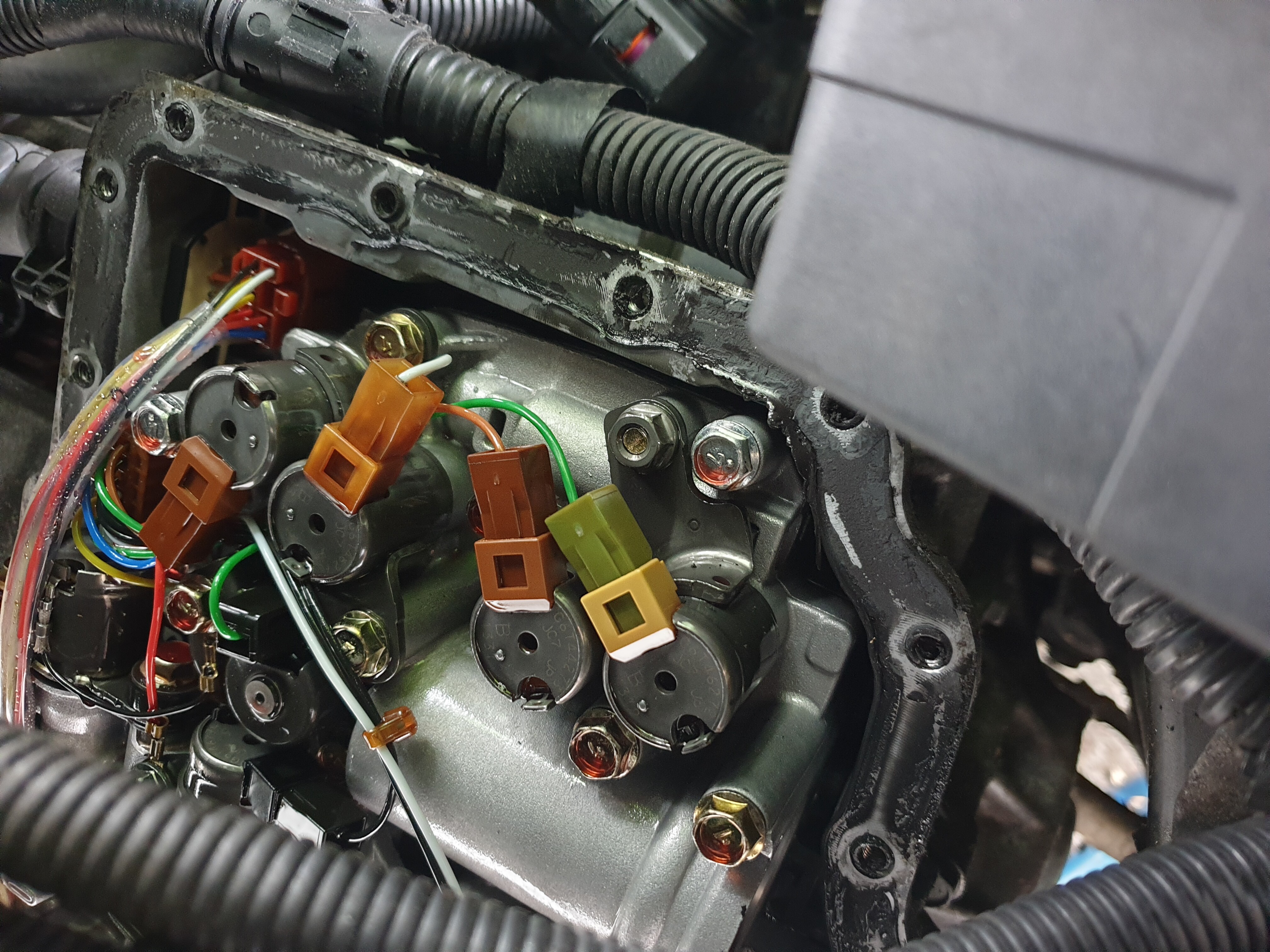

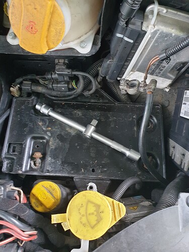

Auch wenn der Beitrag schon älter ist, komme ich nicht drumherum meinen Dank auszusprechen. Habe es erst mit der Getriebe Spülung versucht, war aber leider nicht von Erfolg gekrönt.

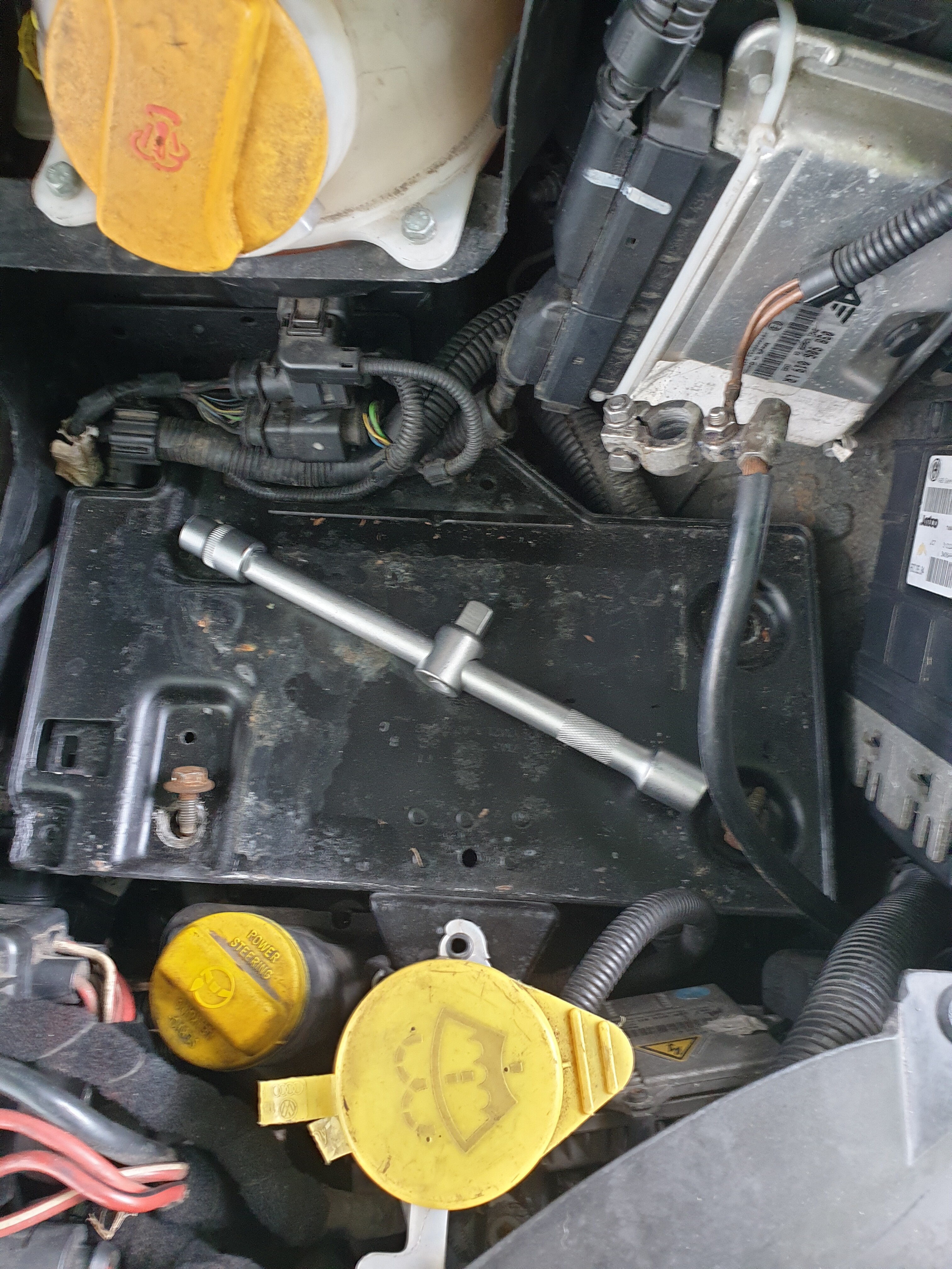

Also bin ich Freitag von Dortmund nach Berlin gefahren, zum GZB und hab mir den kompletten Satz der Solenoiden besorgt, gestern morgen dann die Reparatur durchgeführt wie es die Bilder im Post hergeben.
Zusammen mit meiner Frau haben wir gute sechs Stunden gebraucht um alle neun Ventile zu tauschen und alles wieder zusammen zu bauen. Die erste Probefahrt war durchweg positiv.
Zweieinhalb Stunden nach der ersten Fahrt und dem abgekühlt Motor, fahrt Nummer zwei sauberes ruckfreies schalten aller gänge.
Hat jemand der die Reparatur auch durchgeführt hat evtl Erfahrung und Infos darüber ob es ein langwieriger Erfolg war bzw ist ?
