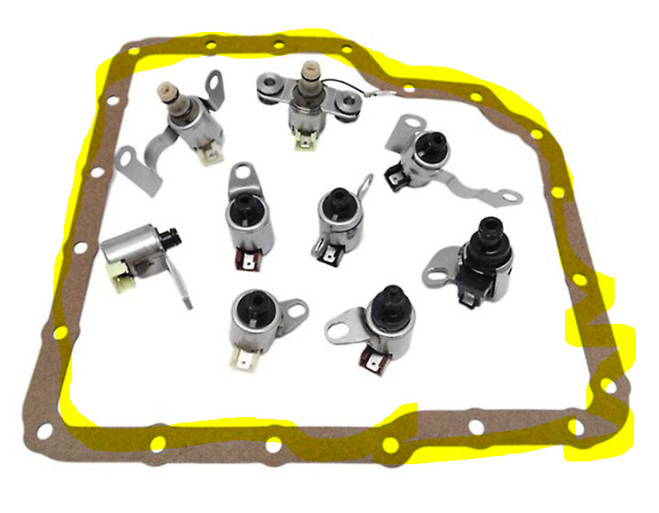

Ich habe den Tausch der Ventile im Mai gemacht, seither alles ok. Habe nur 3 gebraucht und sie über Ebay in USA für ca. 100 € mit Versand etc. gekauft, waren nach 10 Tagen hier. Bei Ebay heißt das so: JF506E 09A SHIFT SOLENOID SET Volkswagen Jaguar Land Rover N88 N89 N92 (99118)
Dann braucht’s noch eine neue Dichtung für den Deckel, gibt’s bei VW (nicht bei Ford).
Die Reparatur ist schon etwas tricky, wenn man das nicht jeden Tag macht, vor allem die Reihenfolge beim Wiedereinbau der ausgebauten Teile sollte man sich genau merken.

Wer die Ventile wechseln will, sollte bei geöffnetem Deckel und während des Ausbaus möglichst viel eigene Bilder machen, ich hatte ein Halteblech übrig, das auf Euren Fotos oben nicht zu sehen ist und das Drecksding hat mich fast 2 Stunden gekostet…
Der Entlüftungsdeckel oben ist beim Entfernen einer der M6er Deckelschrauben arg im Weg, den kann man ganz easy am besten mit einer gekröpften Spitzzange abhebeln und wiederverwenden. (Ist auf dem Bild von boomann („was fürn Dreck“) das Ding links neben dem Schlauch) Da ist nur ein O-Ring, der hält den Deckel. Hab mich nicht getraut den abzuziehen, aus Furcht ihn zu zerstören und ewig an der Schraube rumgefummelt…
