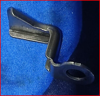

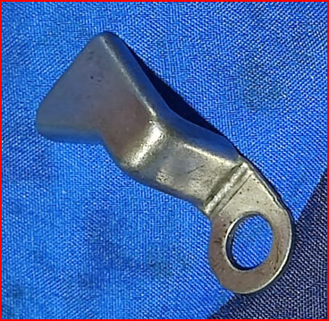

Wir hätten gemütliche 5 Stunden gebraucht zum Aus- und Einbau der Teile, aber als wir 4 Ventile erneuert hatten, fiel diese Nase runter, und wir haben über eine Stunde gesucht, von wo es gefallen ist. Wir haben es dann irgendwo eingebaut, wo es nicht gestört hat :smiley:

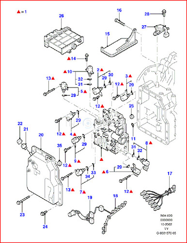

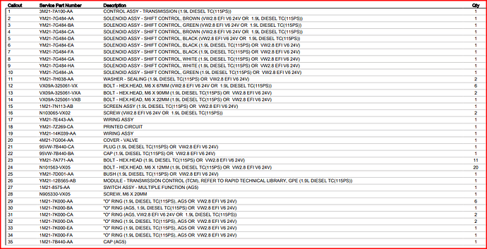

Und hier noch Info vom lieben Ford-Händler:
Ford Teilnummer - FINIS Code
YM21-7G484-AA - 1133039
YM21-7G484-BA - 1133040
YM21-7G484-CA - 1133042
YM21-7G484-DA - 1133043
YM21-7G484-EA - 1133044
YM21-7G484-FA - 1133045
YM21-7G484-GA - 1133046
YM21-7G484-HA - 1133047
YM21-7G484-JA - 1133049

Oha! Kam das Teil von innerhalb, im Getriebeöl liegend? Ich vermute ja, weil es so rostfrei aussieht.

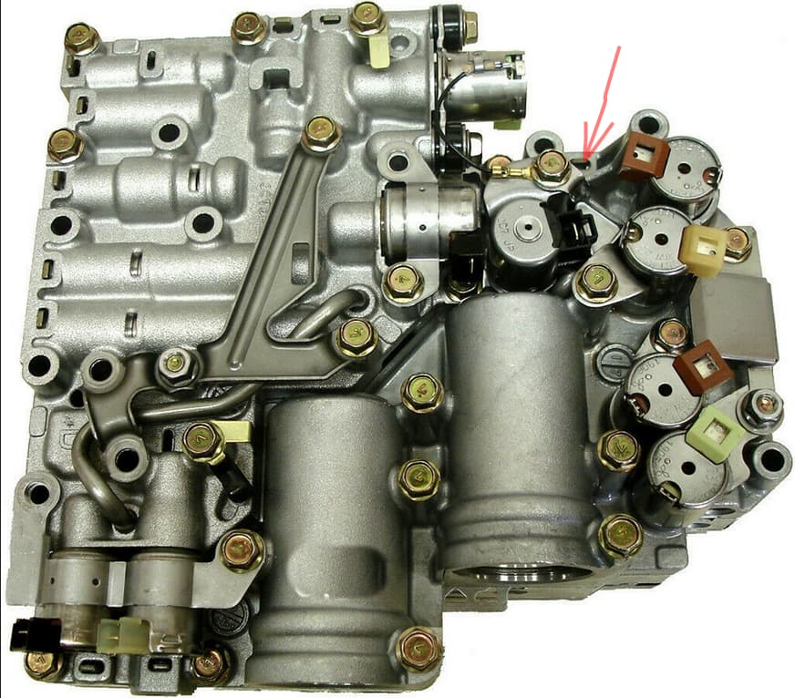

Ist das so ein Schieberkasten? Beim roten Pfeil scheint so ein Teil zu sitzen.
Quelle

Das Teil war definitiv aus dem Inneren.
Aber es war so ca. Mitte oberes Drittel, wo wir es wieder festgeschraubt haben.
Aber in deinem Link steht was von kleinen Filtern… Die habe ich überhaupt nicht gesehen.
Hoffentlich sind sie noch drinnen :frowning:
