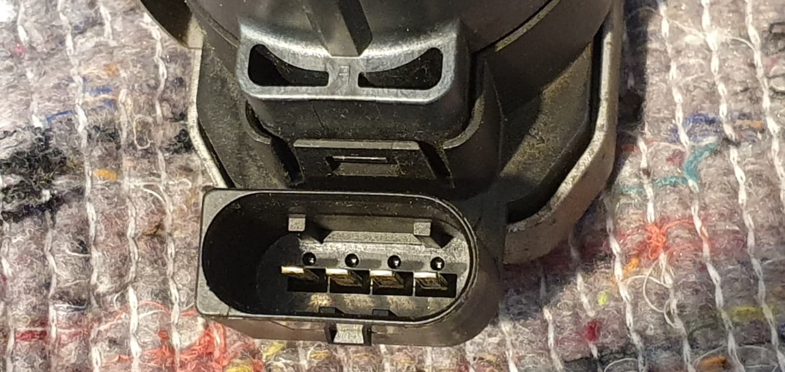

Was mir aber aufgefallen ist, das der Stecker nicht richtig drauf sitzt. Man kann den Stecker locker raus ziehen. Aber fest sitzen tut er auch. Heute gehe ich nochmal zur Werkstatt und schaue was mit dem DPF ist warum der Fehler nochmal auftauchte.
Mit meinem VCDS kann ich ohne Zündung nicht auslesen.
Es gibt keine Verbindung vom Computer zum Auto.
Fest oder locker?
Da ist schon die erste Fehlerquelle.
Wenn das keine sichere Verbindung ist dann sind die Fehler schon vorprogrammiert.
Der Stecker am AGR-Ventil hat eine Rastnase. Die hält die Verbindung fest.
Wenn das Gegenstück am Kabel abgebrochen ist dann ist sicheres Einrasten nicht möglich.
Hallo. Genau diese Rastnase ist abgebrochen. Die hat der von der Werkstatt nicht richtig abgezogen und dann abgerissen. Gibt es eine billige Lösung womit ich das fest machen kann zur Probe ? Mit einem Kabelbinder oder kleber?
Es sind zwei Steller (AGR und Reglerklappe). Also auch zwei Stecker. Ist der Rastbügel an beiden Steckern ab?
Oben bei den Fehlern tauchen Fehler von beiden Stellern auf.
Wenn der Stecker ersetzt werden soll, dann kannst du die Dichtung herauspulen. Dann lässt er sich leichter stecken und bleibt auch bereitwilliger in Position (zumindest für eine kurze Weile).

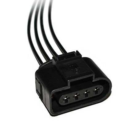

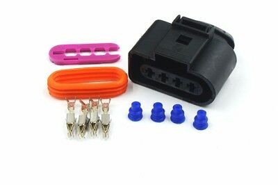

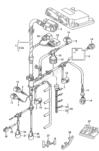

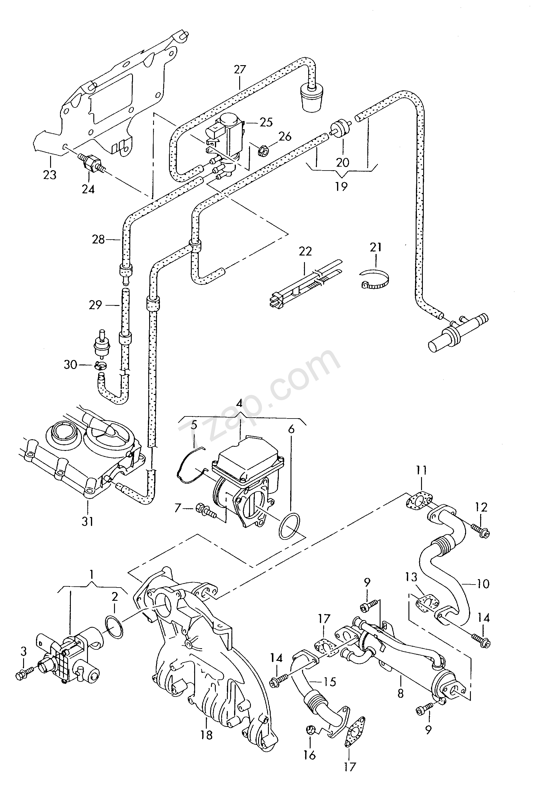

Ich vermute, dass das der Kabelbaum zu deinem Motor ist. Es gibt noch drei weitere für den BRT, evtl. die FIN abgleichen.
Diese dürften die Ersatzteile sein:
14 3D0 973 703 (3D0973703) Flachkontaktgehaeuse mit Kontaktverriegelung Anschlussstueck Abgasrueckfuehrungsventil 3 polig schwarz
16 1J0 973 704 (1J0973704) Flachkontaktgehaeuse mit Kontaktverriegelung Ladedruckregler Regelklappe 4 polig
7,21 EUR bei www.online-teile.com, beim Freundlichen vermutlich ähnlich
Findet man auch bei ebay.

- der Stecker ist für die Drosselklappe, da ist die Nase abgebrochen, jedoch ersetzbar und liegt nicht daran.

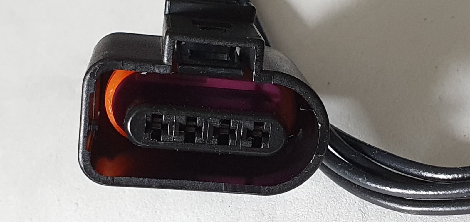

Passen leider beide nicht.
Anschluß vom AGR-Ventil ist 4-polig
Hat leider andere Bauform und Größe

danke für deinen Hinweis. Dann ist 7zap hier wohl nicht sehr genau.
Der TE soll am besten mit seinem Fahrzeugschein beim Freundlichen VW Ersatzteilehändler vorsprechen.
