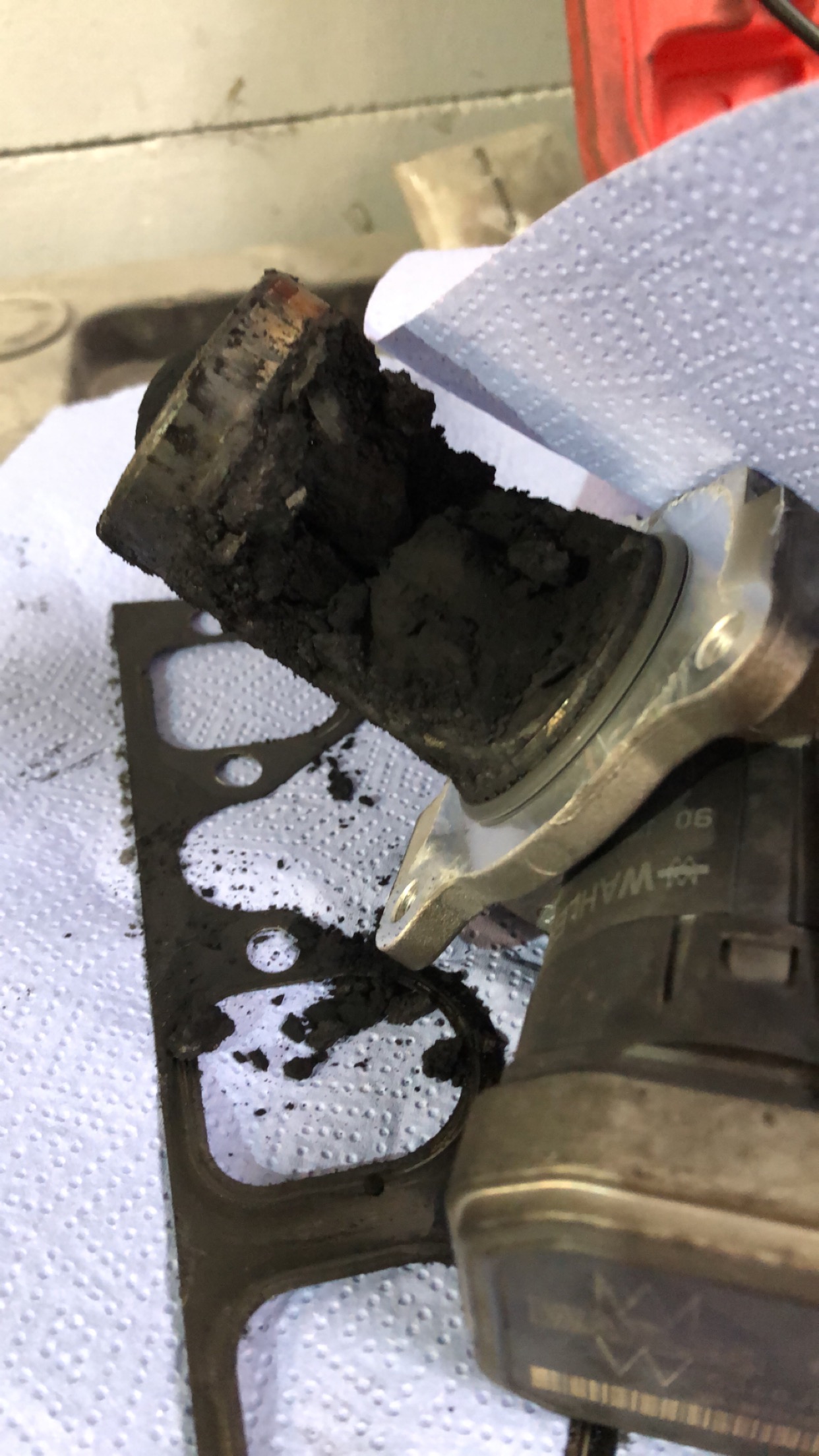

Das war der Zustand von meinem alten AGR.
Ich habe aber auch bemerkt, das der Vorbesitzer dieses schonmal gewechselt hat. Ich fahre jetzt nicht jedes mal Kurzstrecke. Also fahrweise wäre so 4x Stadt 2x Autobahn in der Woche. Ist ja auch ein Familienwagen was etwas in der Stadt aushalten sollte:)
An sich der soll/ist wert passt nicht überein. Das eingebaute agr ist fast durchgehend geöffnet vom Wert her. Daher erscheint wieder das Symbol dass das DPF verstopft ist. Habe jetzt ein originales gefunden und werde es einbauen lassen und hoffen das es dann vorbei sein sollte. Die Batterie an sich zeigt langsam das die gewechselt werden sollte oder zumindest mal wieder geladen sollte. Das ist das nächste was ich vornehme. Danke
Also stand jetzt ein Originales gebrauchtes AGR gefunden und eingebaut. Anlernen lassen, DPF Regenerierung durchgeführt.
Auto fährt sich wieder sehr gut. Verbrauch wieder im normalen Bereich. Hoffe das es jetzt einige Zeit ruhe gibt.
Jo, der sieht ja richtig gut aus :nauseated_face:
Sofern er elektrisch in Ordnung ist, kann man den auch reinigen. Dazu gehören dann aber auch die Rohre davor. Und da die Dinger zwischenzeitlich nicht mehr ganz so einfach zu bekommen sind, macht das auch regelmäßig Sinn. So alle 50 TDM (je nach Fahrweise).
