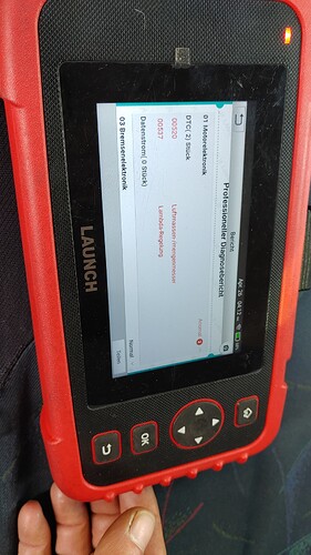

Letzte Woche ist er mir beim fahren wieder aus gegangen, diesmal konnte ich nicht gleich wieder starten. Habs 10-15 mal probiert keine Chance. Hab mich dann an die Seite schieben lasen Adac gerufen und nach ca 10-15 min einfach nochmal probiert. Auto ging sofort an und lief ohne Auffälligkeiten. 30min. Später als der adac da war das selbe, läuft und startet, kein Eintrag im Fehlerspeicher als wenn nichts war.
LM funktioniert laut adac und verteilerkappe hat er noch geguckt auch in Ordnung.
Jetzt dachte ich eventuell das es an der Zündspule liegt, adac meinte aber eher unwarscheinlich da diese dann wohl dauerhaft ausfallen würde.
