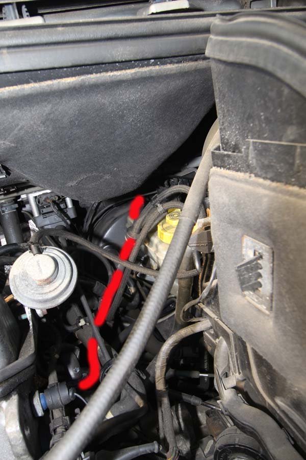

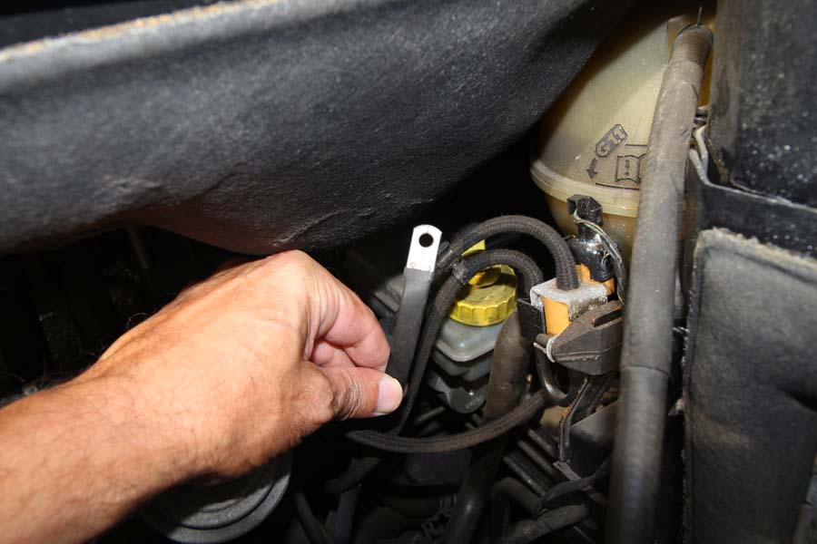

Heute fiel mir im Motorraum Fahrtrichtung links( in der Höhe zwischen Batterie und Spritzwand zum Armaturenbrett)das Massekabel auf
den Bildern auf. Das eine Ende hing da einfach blank herum. Das andere Ende geht zwischen Spritzwand und Motormitte nach unten irgendwo. Anschluss kann ich aber von oben nicht ausfindig machen.
Kann mir jemand sagen, wo der eigentliche Bestimmungsort dieses Kabels ist ?
Ausser Ausbau des Sicherungs-/Relaiskastens (wegen dem Tausch von Relais 30) wurde am Fahrzeug in letzter Zeit nichts gemacht.
Da war auch niemand ausser mir dran. Das Kabel fiel mir in den 16 Jahren bisher nie auf - und das obere Ende ist auch wie zu sehen
schön sauber und blank, kann also nicht schon sehr lange dort „herumbambeln“
Ich habe die Hoffnung, dass das Kabel irgendwie mit der Masse des MSG zusammenhängt und evtl. meine Lösung sein könnte ? hoff…hoff…
Auf dem einen Bild habe ich mit rot den ungefähren Verlauf des (original verlegten) Bandes eingezeichnet.
Für sachdienliche Hinweise schonmal im Voraus besten Dank !

bitte schau mal diese Bildtafel an
… es könnte der Teil 30 sein
… .das würde auch zu deinen Probleme passen.
Bitte überprüfe ob die noch angeschraubte Seite wirklich auf masse liegt - net dass es eine kapitalen Kurzen gibt
hoernchen
Wenn ich mich recht erinnere, sollte die LED beim Anlassen einmal für ca eine Sekunde aufleuchten. Wenn sie beim Anlassen weiterblinkt sperrt sich die Wgfahrsperre …
Das Ende sollte mit an eine der Schrauben die die Zündspule an der Spritzwand halten

Das Massekabel hat seinen Weg zur Zündspule wieder gefunden. Passt von der Länge, Anschluss, Lage.
Die Spule wurde vor 6 oder 7 Jahren mal unterwegs von einem gelben Engel getauscht. Der wird doch nicht…
Danke für den Hinweis & die Bilder !
