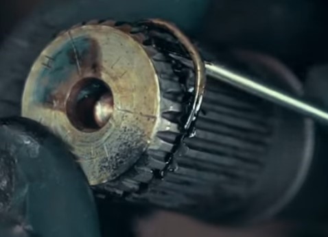

Hallo @uborka ,
hier ein beispielhaftes Bild des äußeren Endes einer anderen Antriebswelle mit Nut und Sicherungsring:
Beste Grüße

Unter der Annahme, dass bei meiner linken Antriebswelle ein solcher Sicherungsring hingehört hätte, bleibt die Frage, wie darauf zu reagieren ist, wenn sich ein solcher Ring in der dazugehörigen Manschette nicht wiederfinden läßt.
