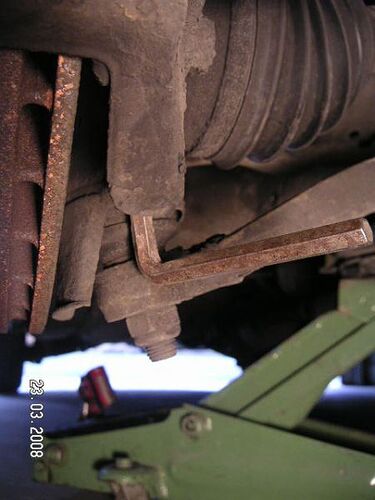

Dann das Achsgelenk mit den zwei Inbus-Schrauben abschrauben
Beim Zusammenbau werden diese Inbus-Schrauben mit 55Nm angezogen
Da es nicht von alleine abging, musste ich mit einem Hammer etwas nachhelfen
Tja, geht doch
Falls das Traggelenk nicht gelöst werden kann, lässt sich die Gelenkwelle nach hinten rausschwenken, wenn das Lenkrad voll eingeschlagen ist.

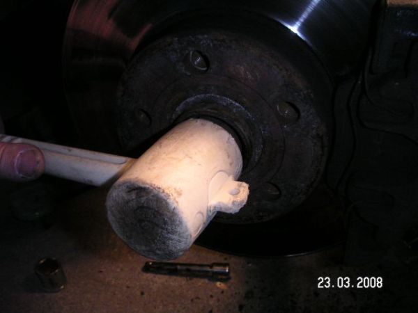

Da auch die Gelenkwelle nicht freiwillig raus kam, habe ich die Zentralschraube nur 2-3 Umdrehungen wieder rein gedreht und mit einem Gummihammer nachgeholfen
Einfach raus ziehen
