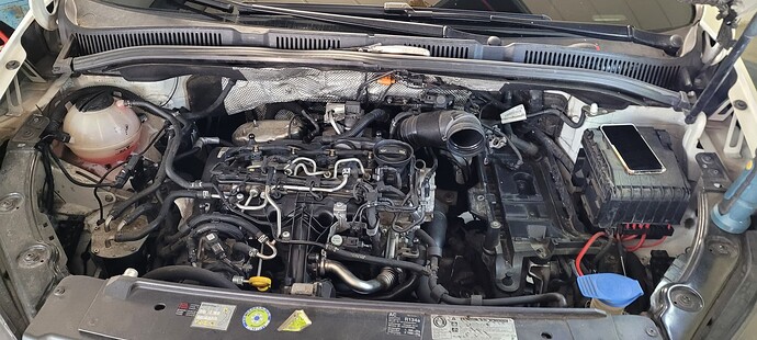

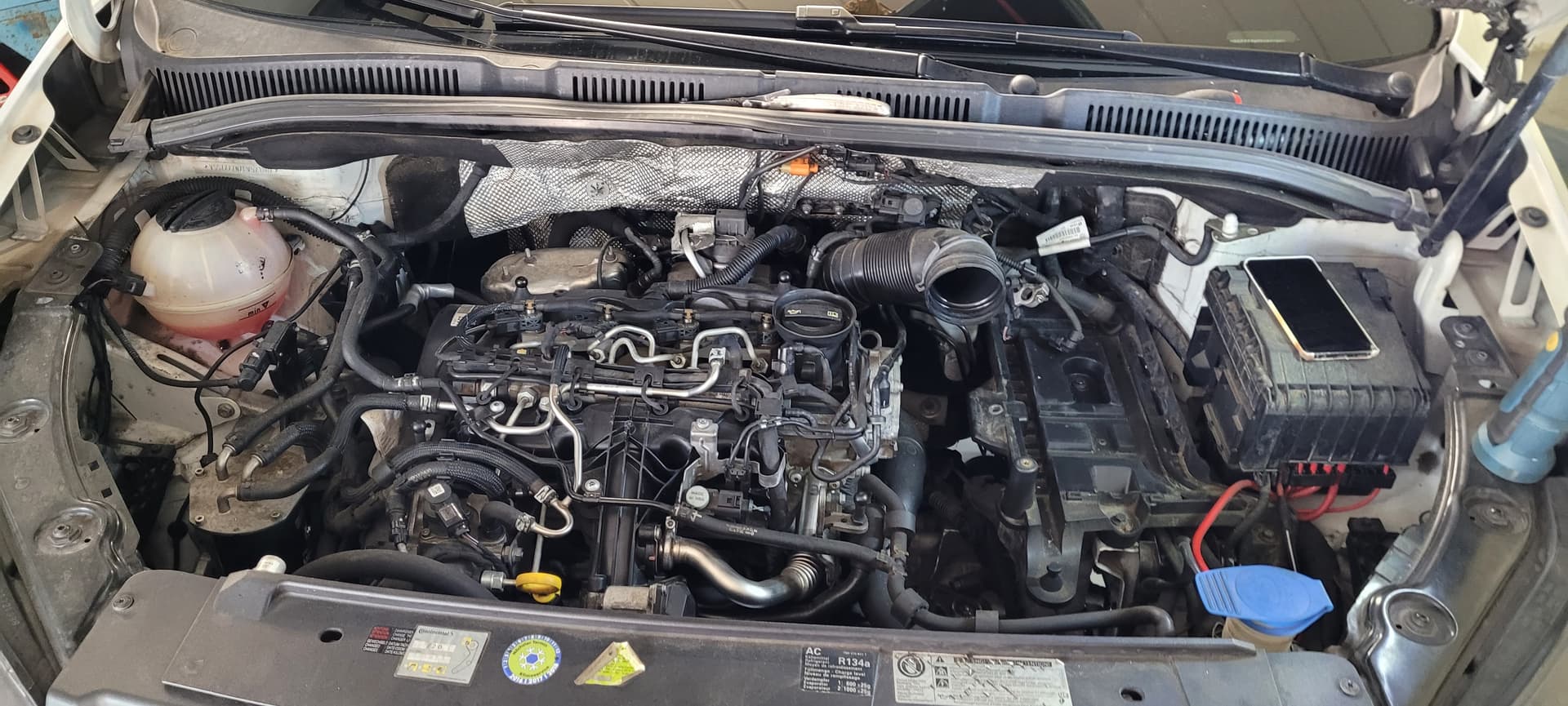

Mein Plan ist nun das ich nachdem Urlaub die Rübe runter hole.
Der Kopf geht zur Reinigung bzw überholung.
Der Turbo und die Injektoren ebenfalls.
Aktuell ist der DPF der neue aus dem Zubehör.
Der SCR Kat aus dem.Zubehör ist ja raus und durch meinen alten ersetzt worden.
Nach nun über 1500 km fahrt zum Urlaubsort und hier bisher 500 hab ich mal den Fehlerspeicher ausgelesen.

Moin zusammen Urlaub vorbei.
Fast 5000 km Autobahn haben keinerlei Besserung gebracht.
Also heute start das der kopf runter kommt.
Naja viel Arbeit wartet. Also dann mal los
