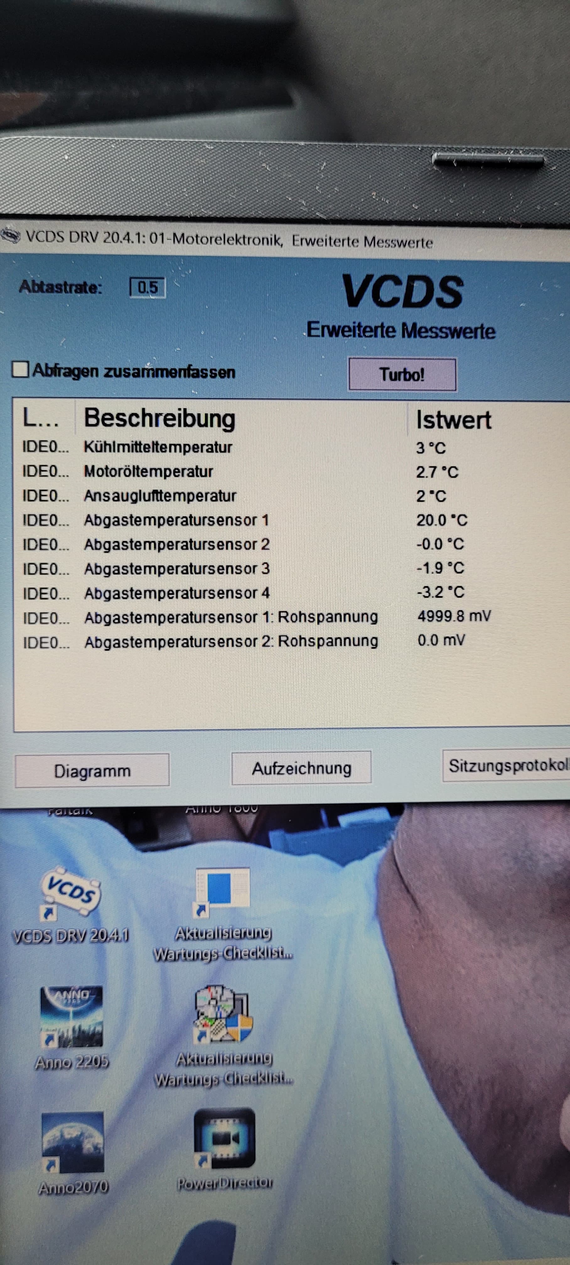

Gerade bei 0 Grad die Temperaturen gelesen.
Schaut mal da kann einer nicht stimmen.
Muss jetzt nur wissen welcher das ist
Steck einen Sensor ab und guck was sich im VCDS ändert. Dann wieder dran und den nächsten ab.
20°C könnte ein Ersatzwert sein.

Sensor 1 ist der am Turbolader…aber da war ich nocht dran

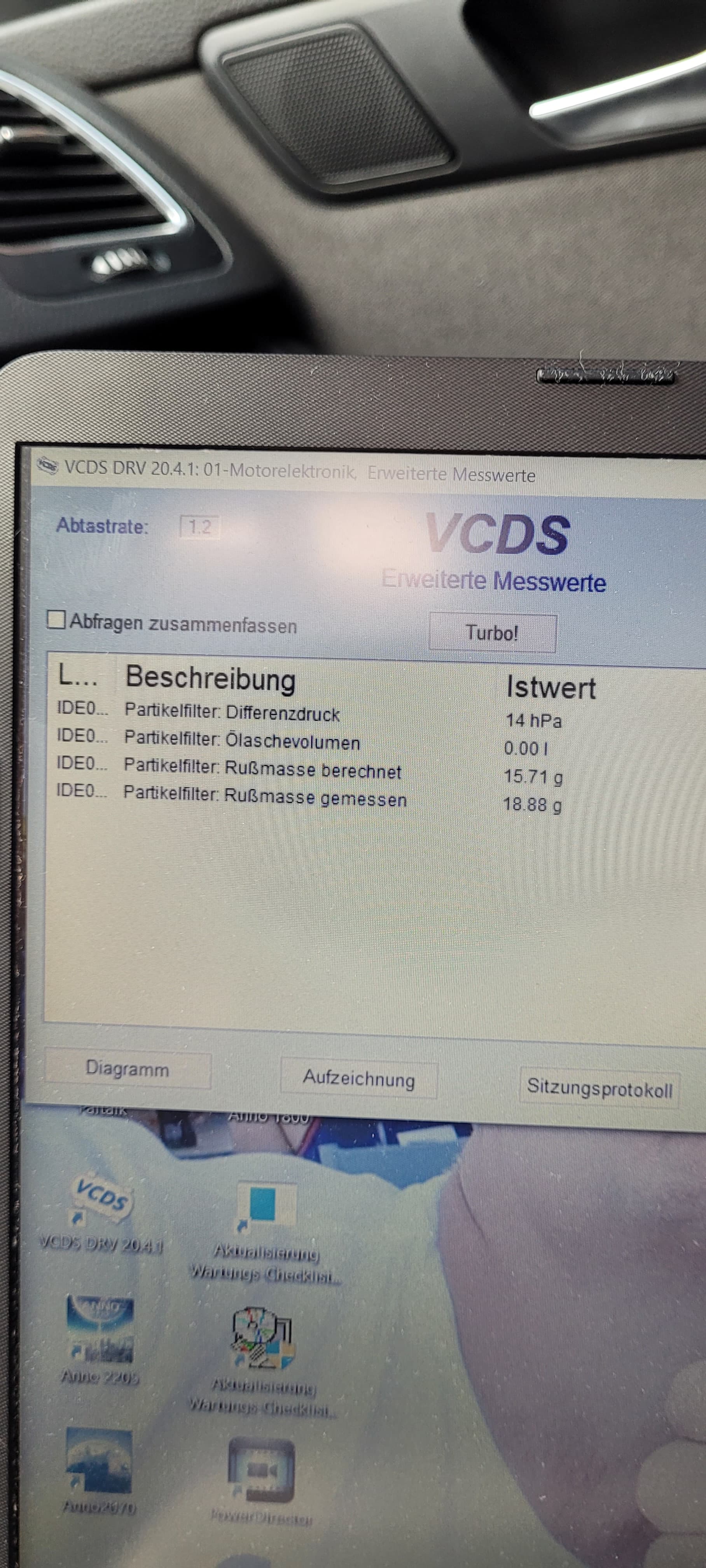

Was mich jetzt bei dem Motor interessieren würde wären die Differenzdruckwerte (z.B. bei Leerlauf, 2.000 / 3.000 U/Min), einmal kurz nach der Regeneration und einmal kurz davor. Die Werte unmittelbar nach der Reinigung wären auch interessant gewesen.

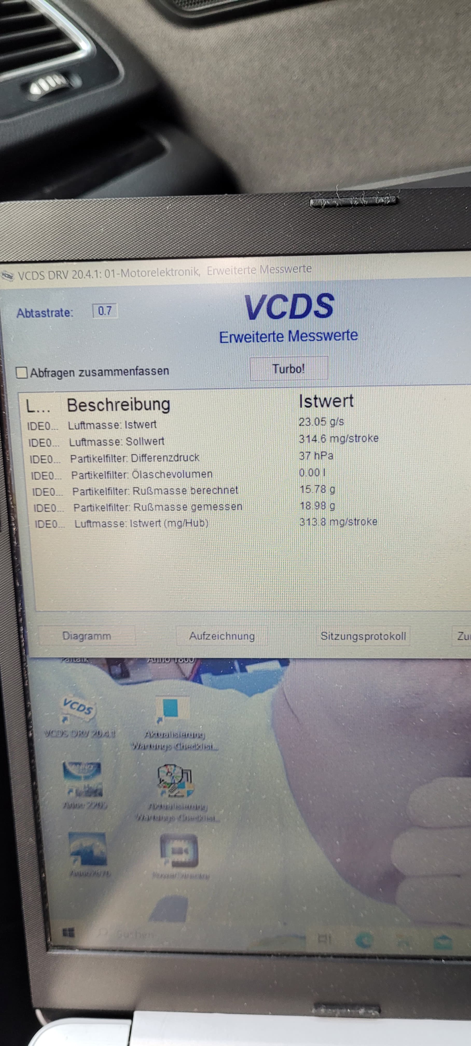

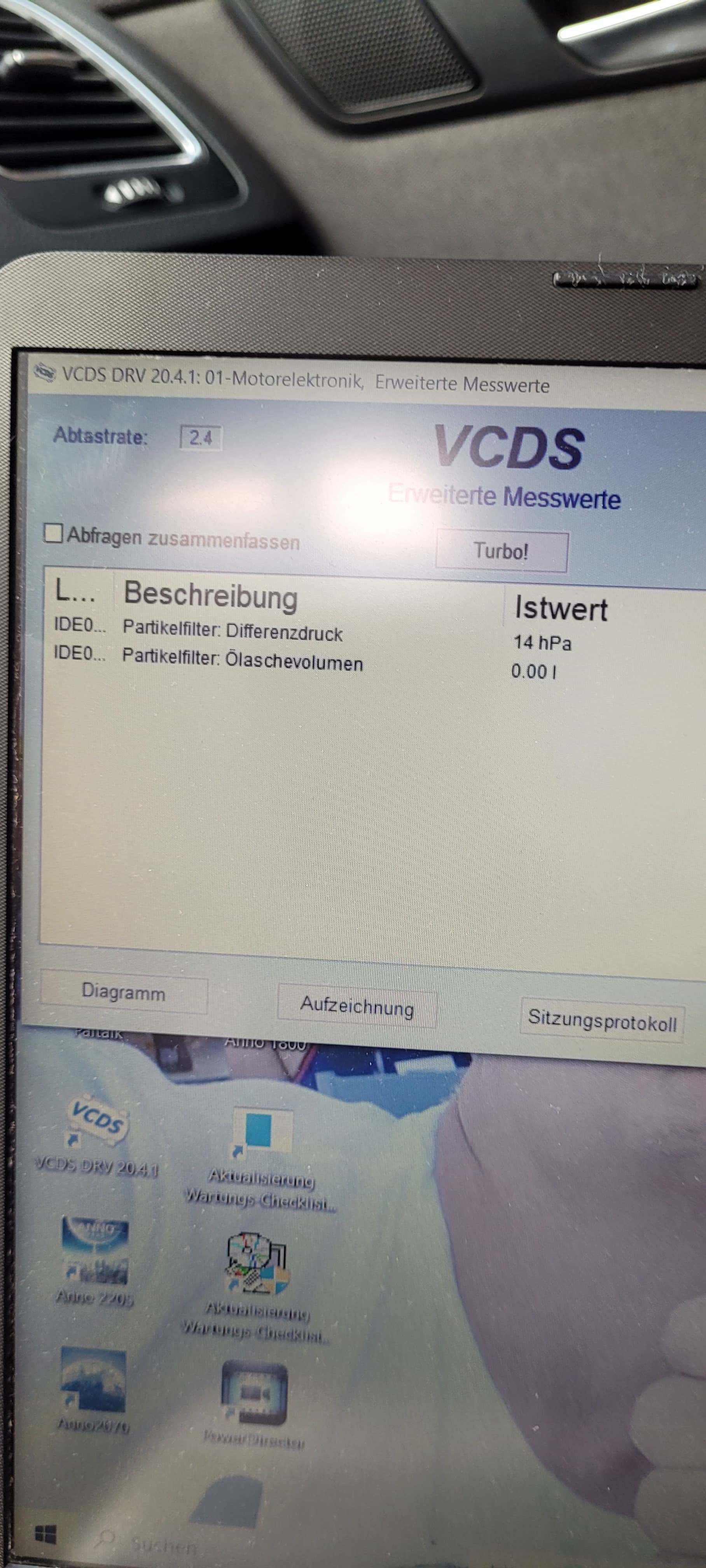

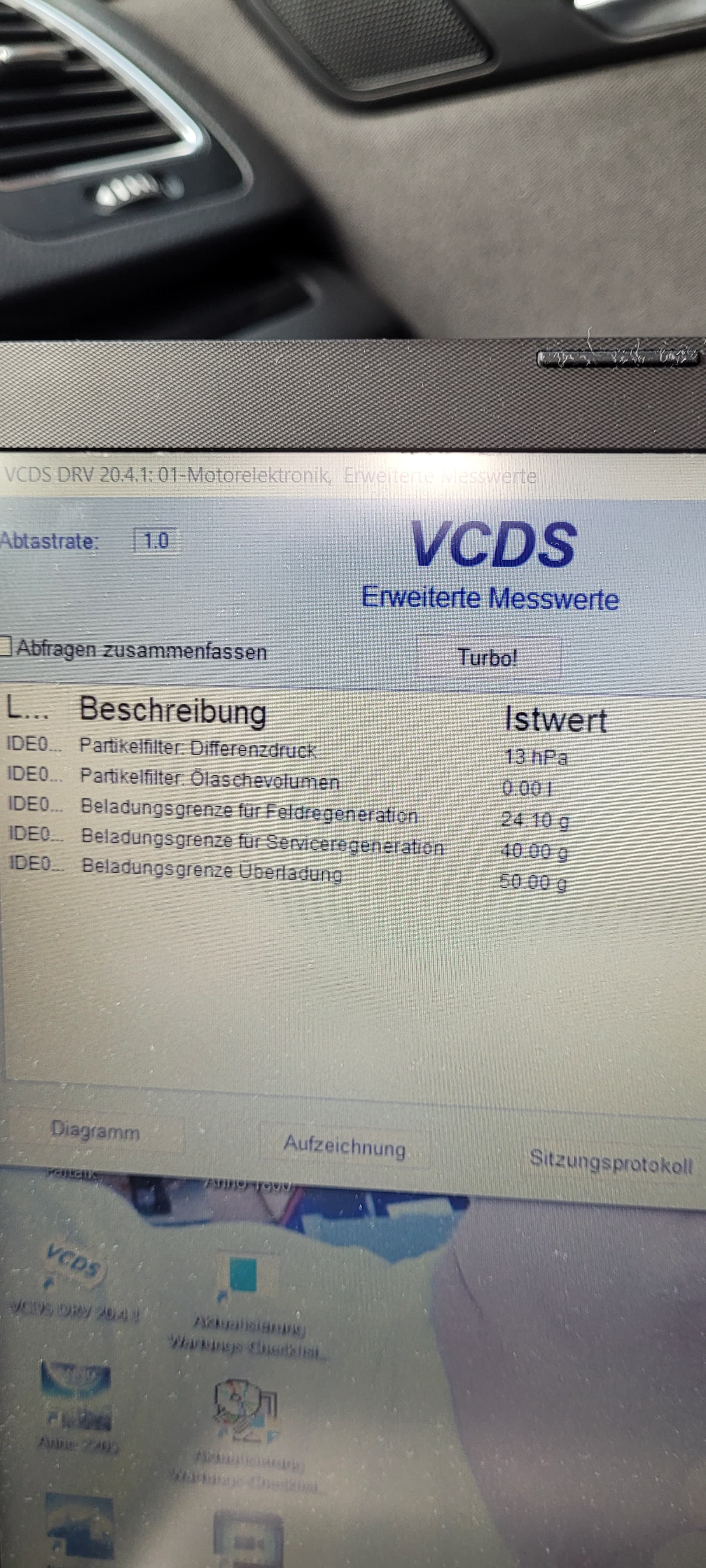

So habe heute morgen im Leerlauf mal folgendes ausgelesen
Letztes Bild war bei 2000 touren

Alles drin. Im Leerlauf habe ich 3hPa gegenüber 14 beim alten gereinigten.
