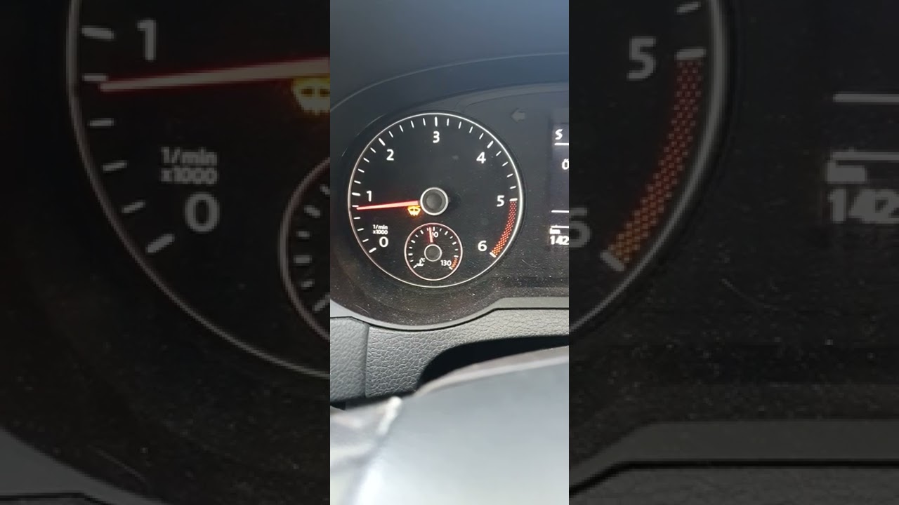

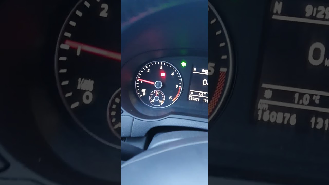

Nach paar Tagen aufgefallen das die Temp Anzeige unter 2000 Touren absackte auf 70 Grad. beliebig zu reproduzieren. Nachgefagt und als Antwort bekommen evt. Luft im System.
Juli kam der Urlaub in Spanien. Zum einen tauchte das AGR wieder im Speicher auf ohne MKL zum anderen auch hier dieses temp verhalten. Deutlich zu sehen an der Ampel. Vorher 90 Grad dann innerhalb von ca 10 Sekunden Abfall auf 70 .

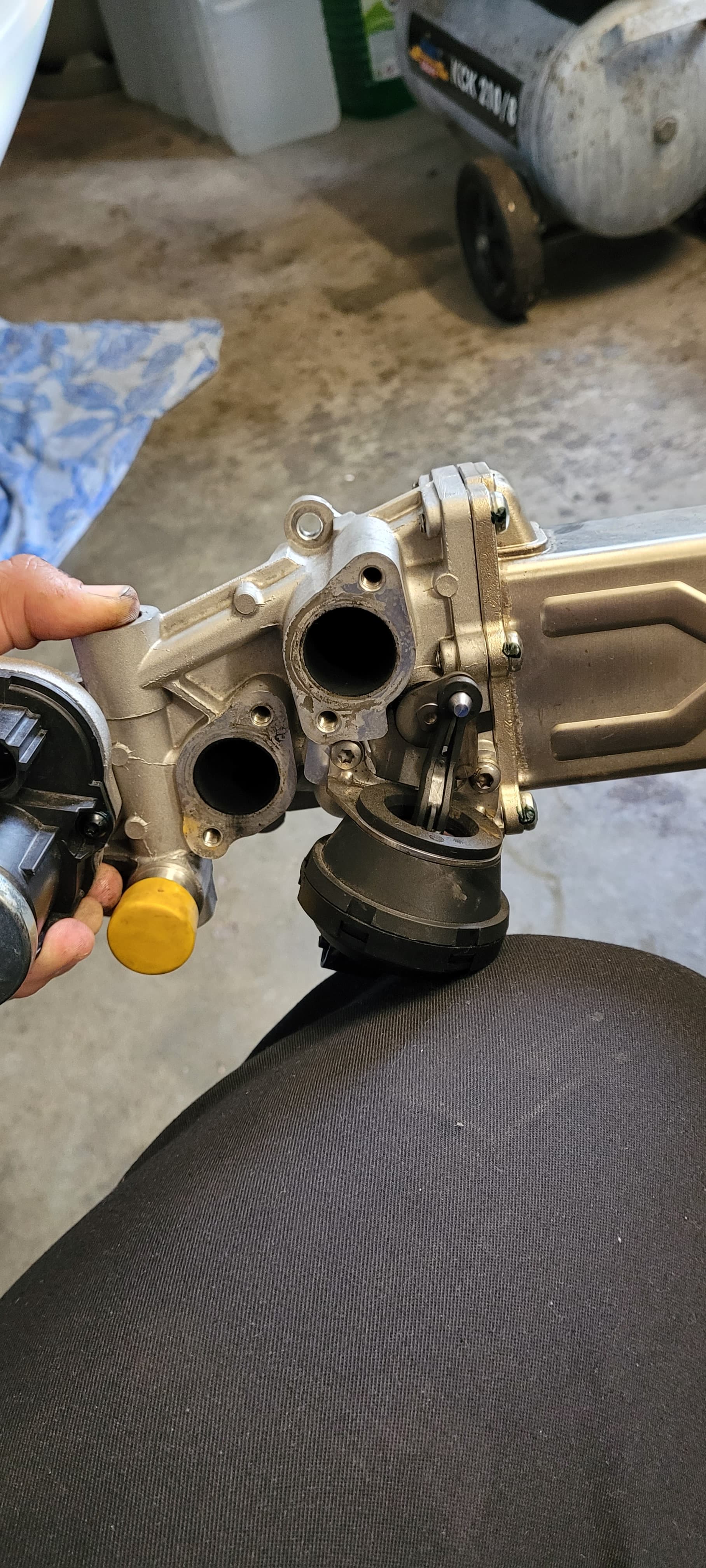

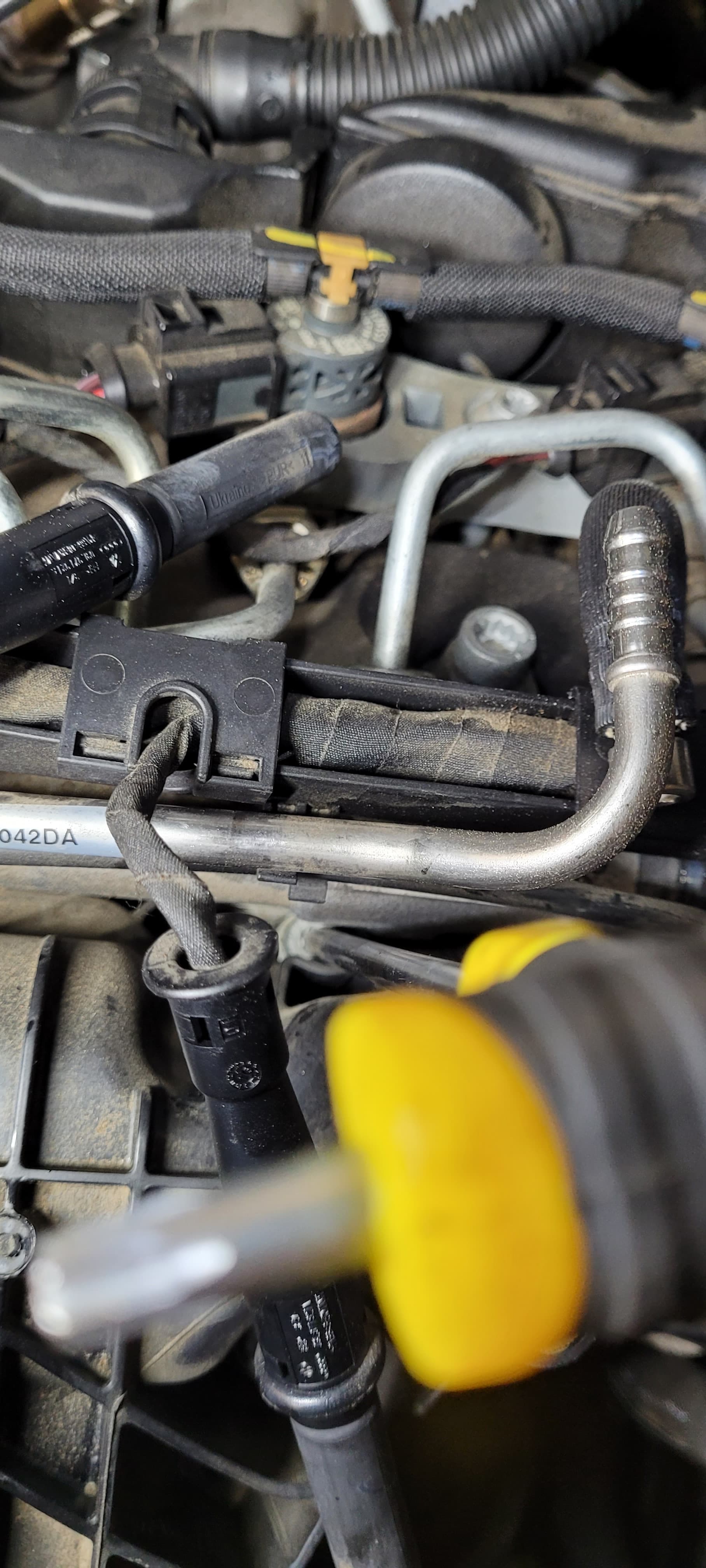

Oktober ist mir dann aufgefallen das es erst seitdem AGR Wechsel war. Also musste der Fehler hier liegen, Durch unzählige Videos gequält und bei einem fündig geworden. Der Monteur hatte 2 KW Schläuche verkehrt angeschlossen Somit stand das KW bei unter 2000 Touren im AGR Still.
Also beide Schläuche gewechselt und Temp bleibt bei 90 Grad

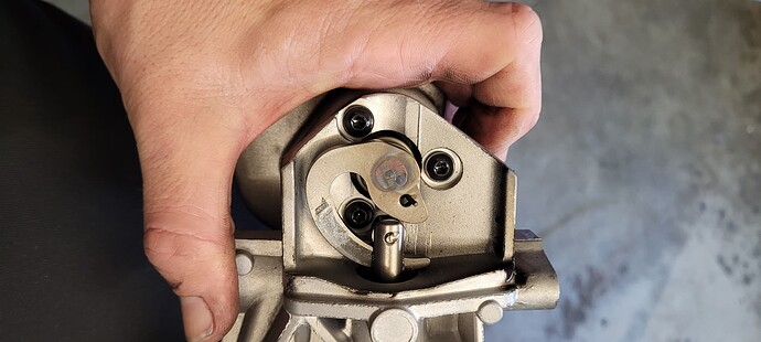

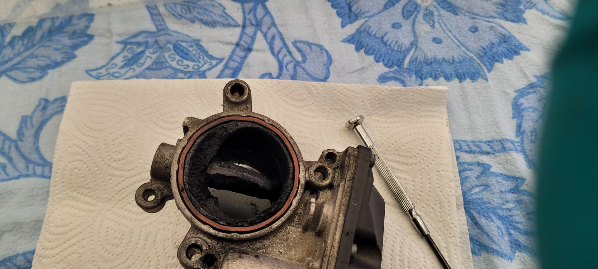

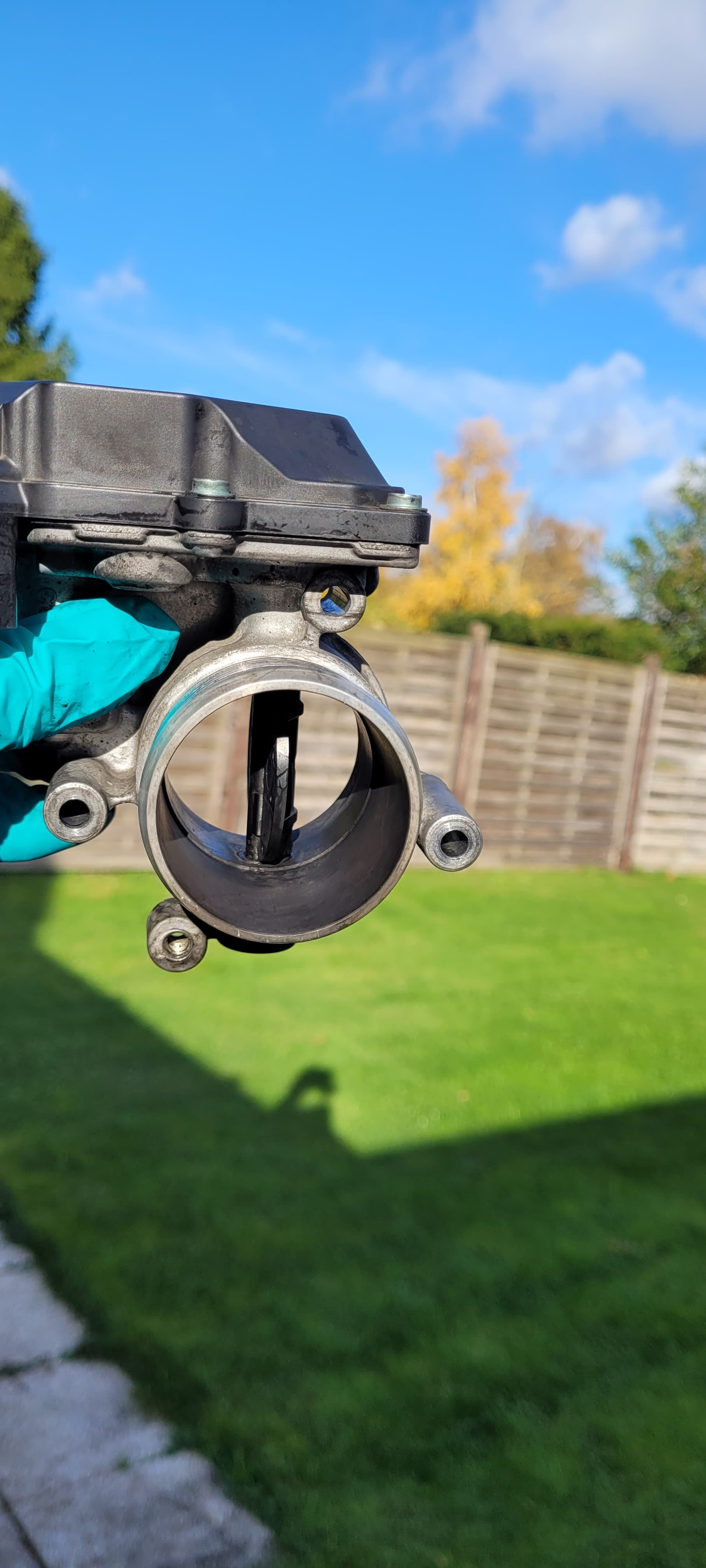

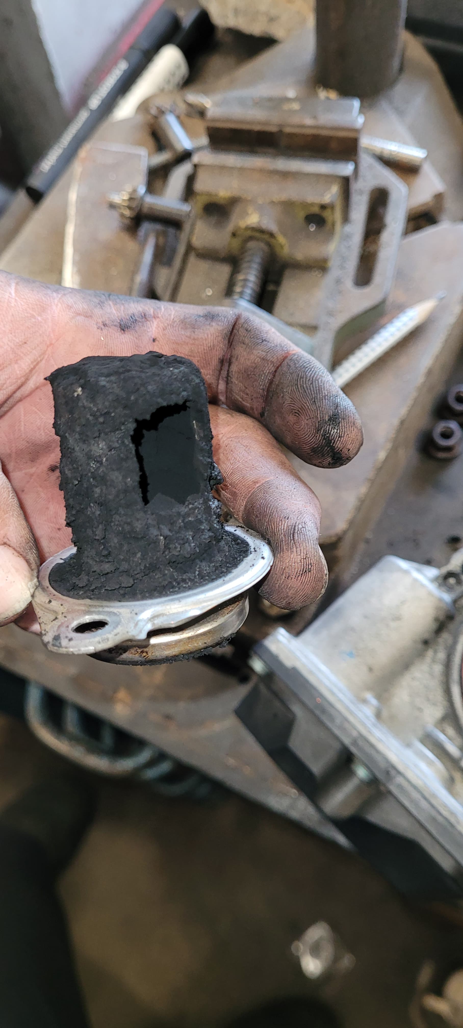

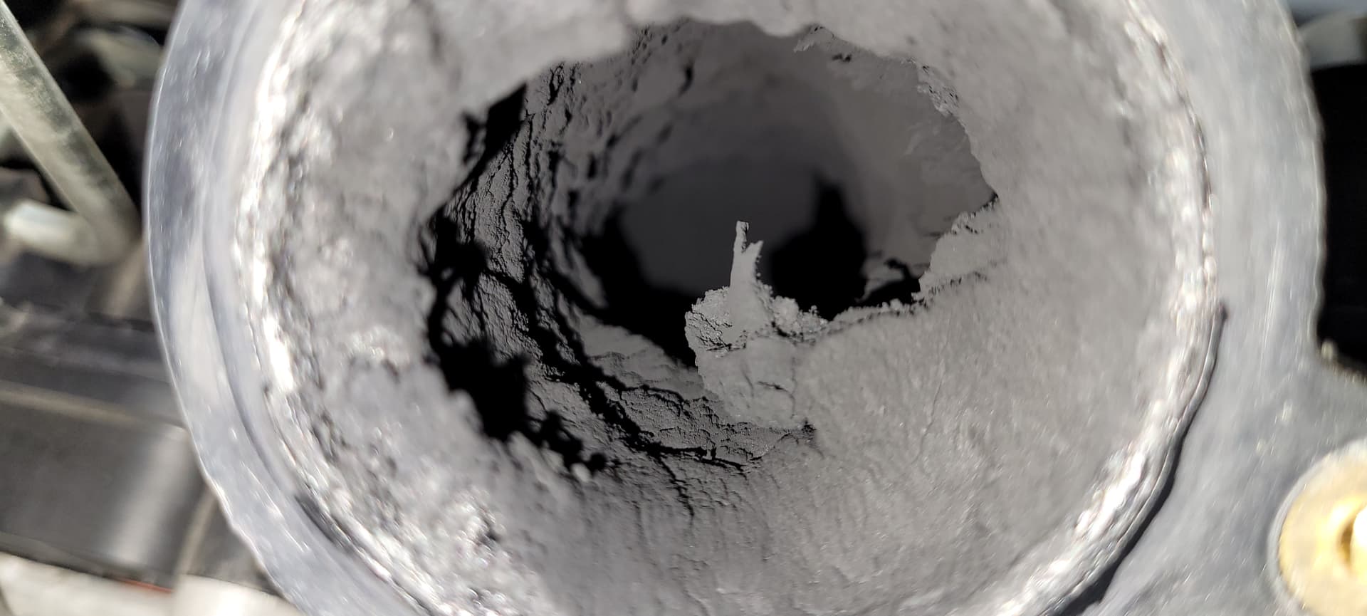

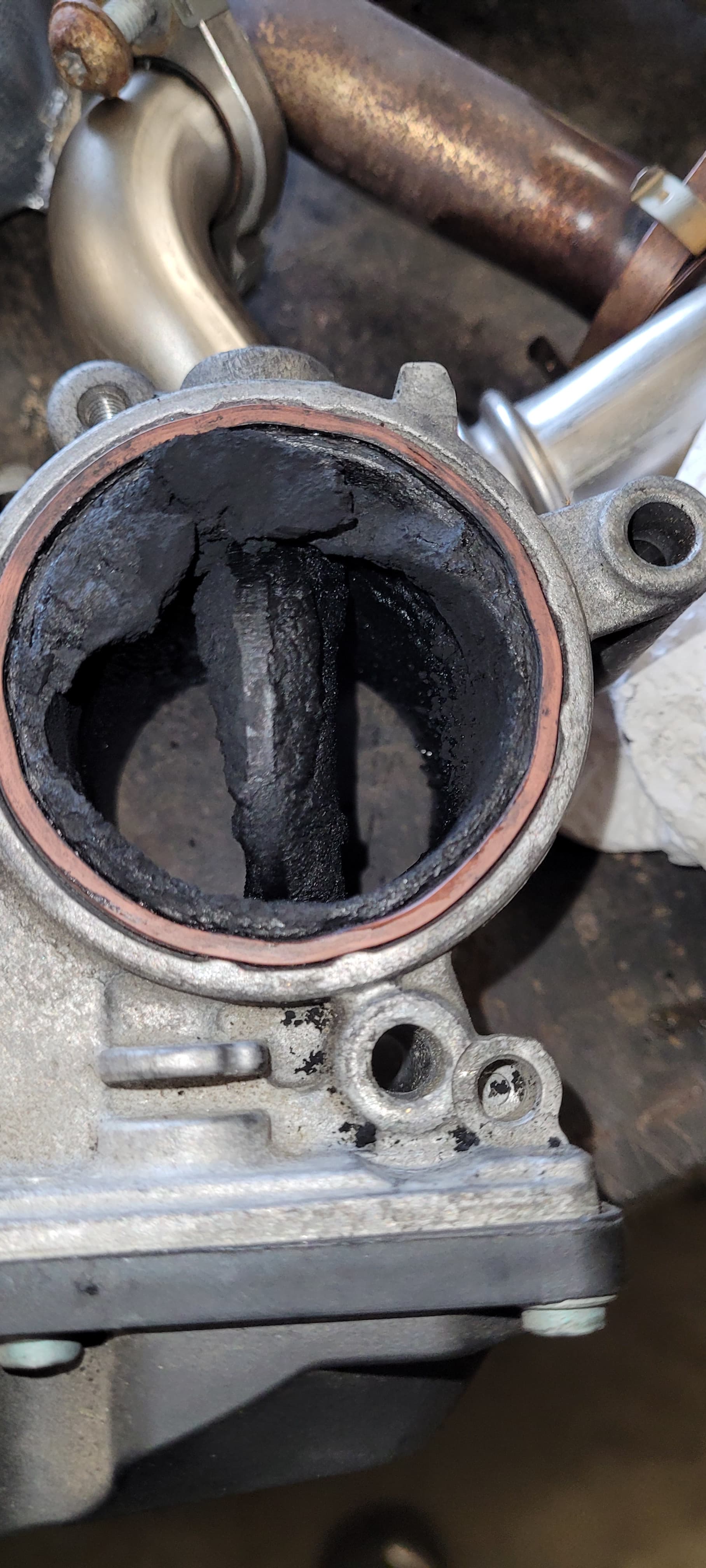

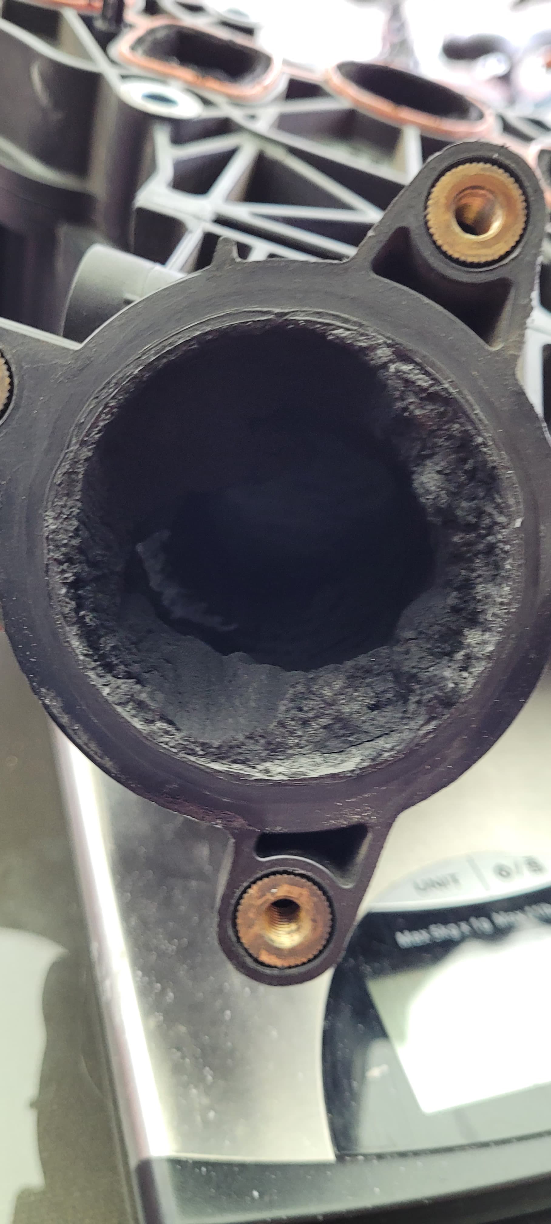

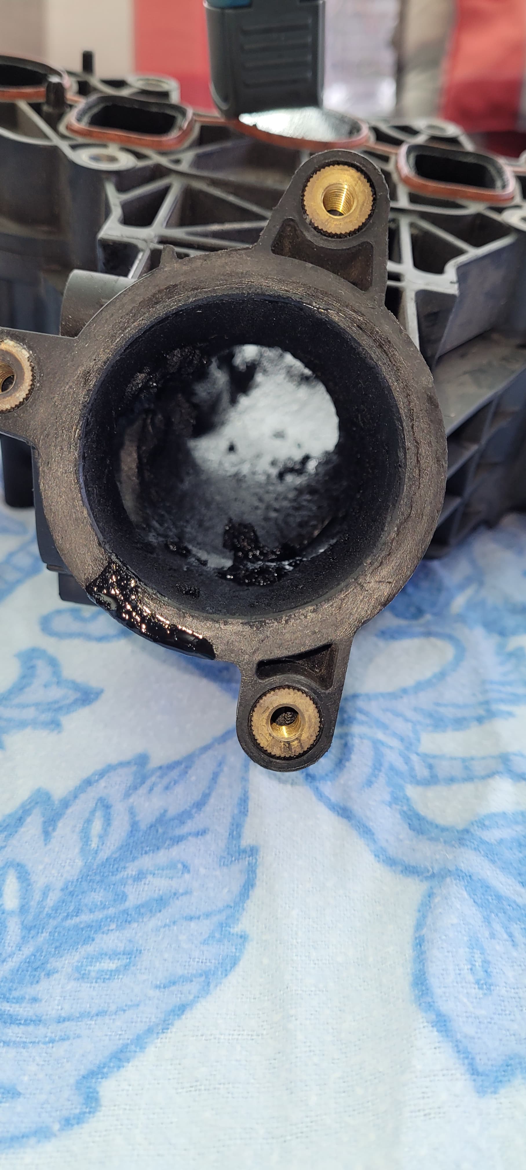

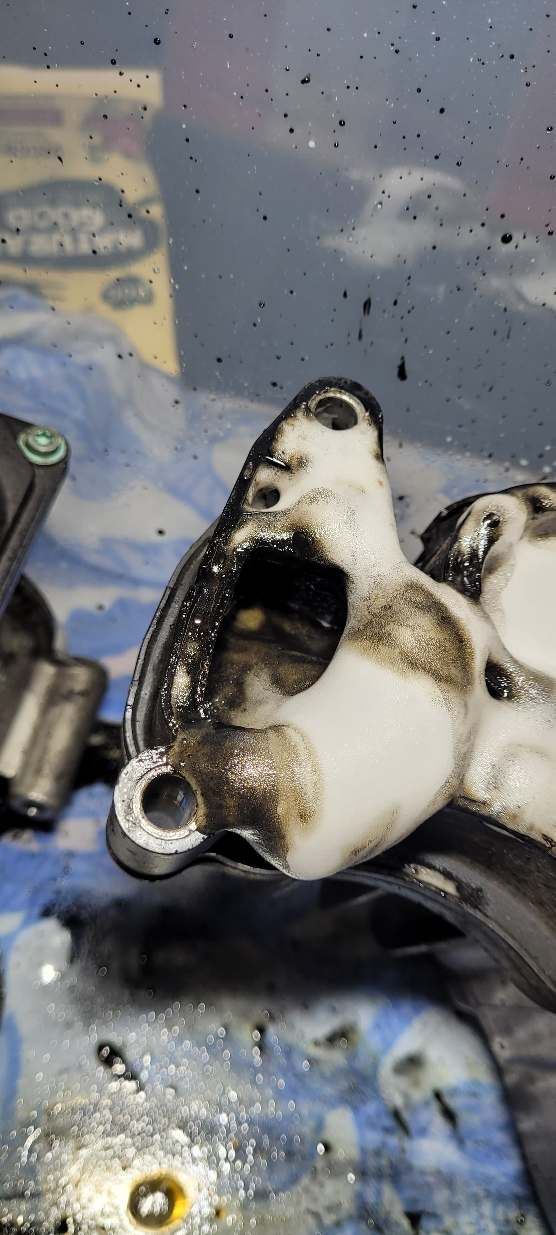

Da mein Altes AGR noch hier lag habe ich dann am 28.01.23 das AGR selber gewechselt und das alte wieder eingebaut. Das neue war buchstäblich gegrillt worden. Russ auch da wo eigentlich keiner sein darf.

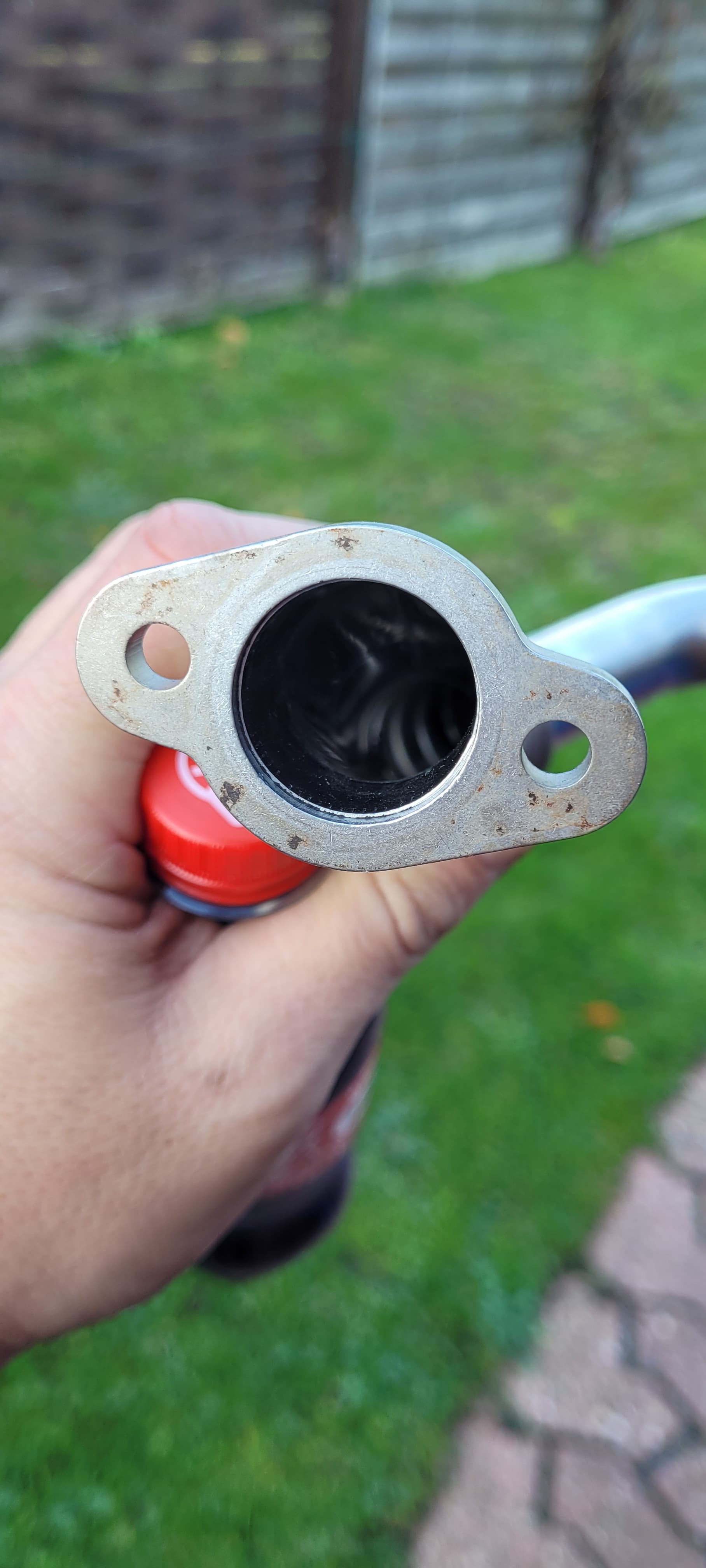

Allerdings ist mir aufgefallen das der DPF seit Oktober 2022 alle 250 bis 300 km in die Regeneration geht. Was darauf deutet das der Voll ist .

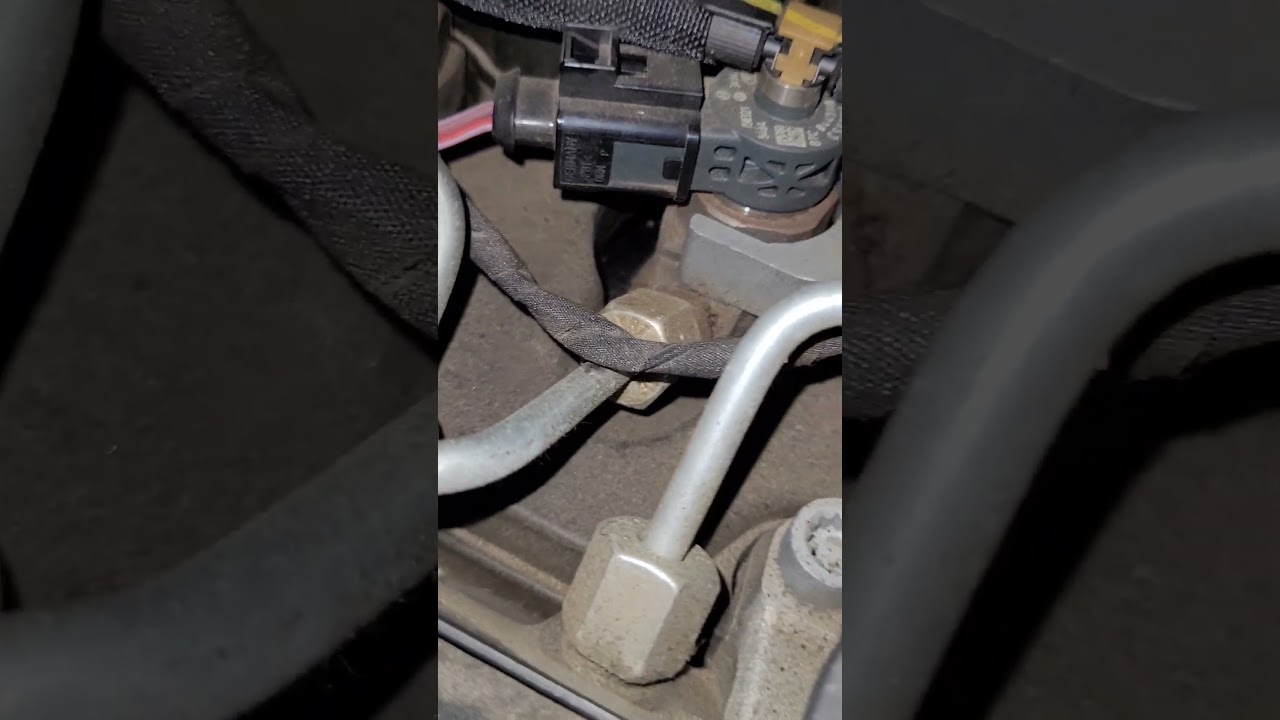

Wer kann mir sagen wo ich die ganzen Werte für die Injektoren finde. bzw welche Verschleißgrenze die haben.
Aktuell habe ich nur die Einspritzmengenabweichung.
Zylinder 1 -0,58 mg/stroke
Zylinder 2 0,46 mg/stroke
Zylinder 3 0,18 mg/stroke
Zylinder 4 -0,06 mg/stroke
Ebenso die Frage wer Erfahrungen mit Bezugsquellen für Injektoren hat bzw Erfahrungen mit Überholten.
