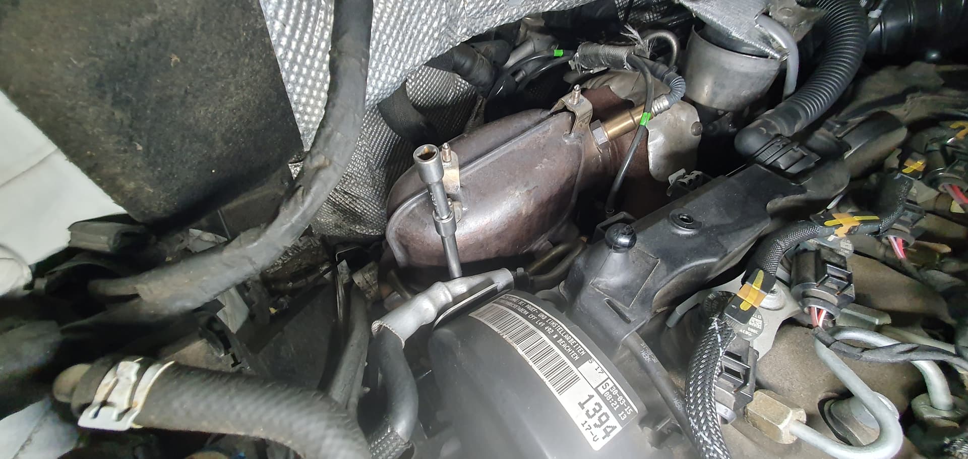

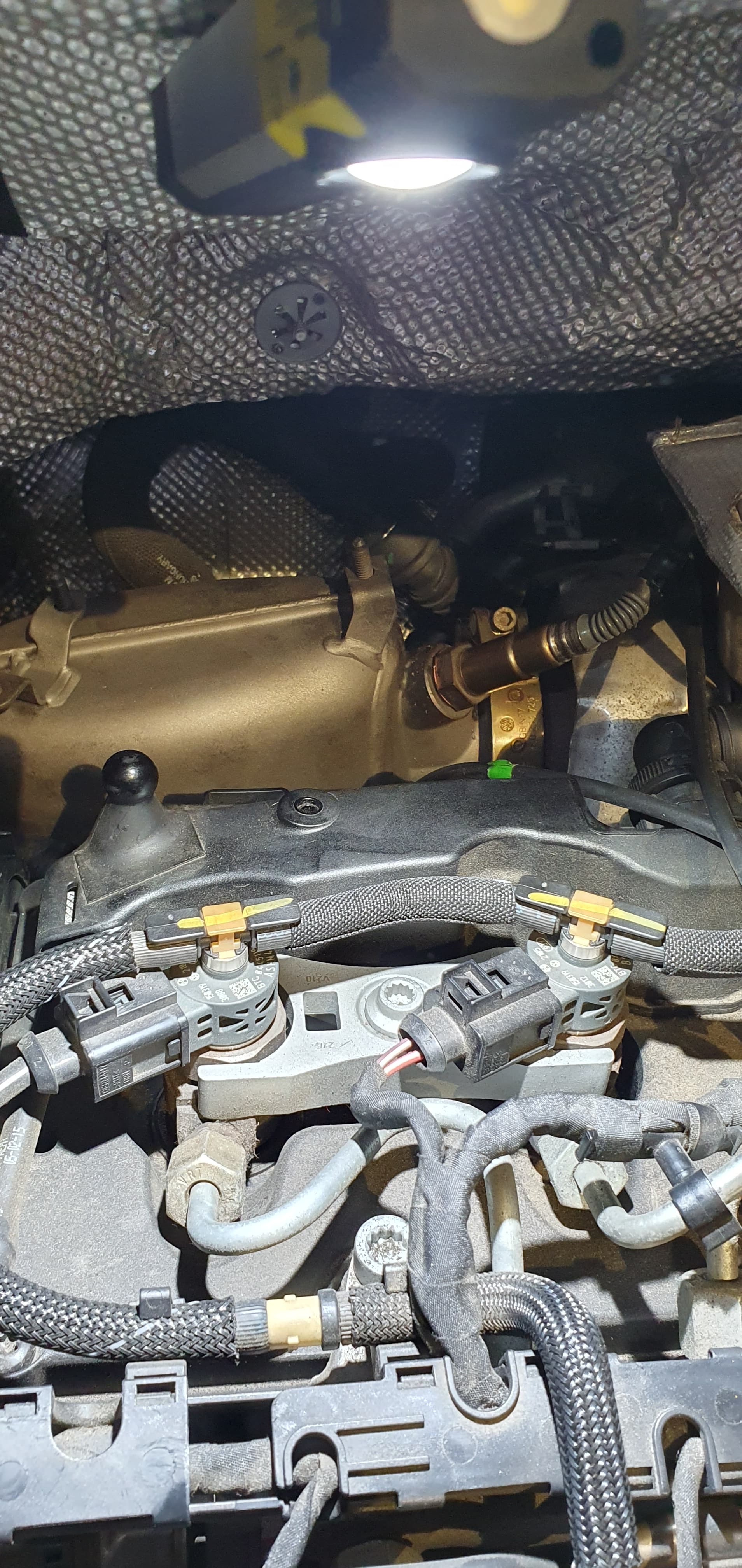

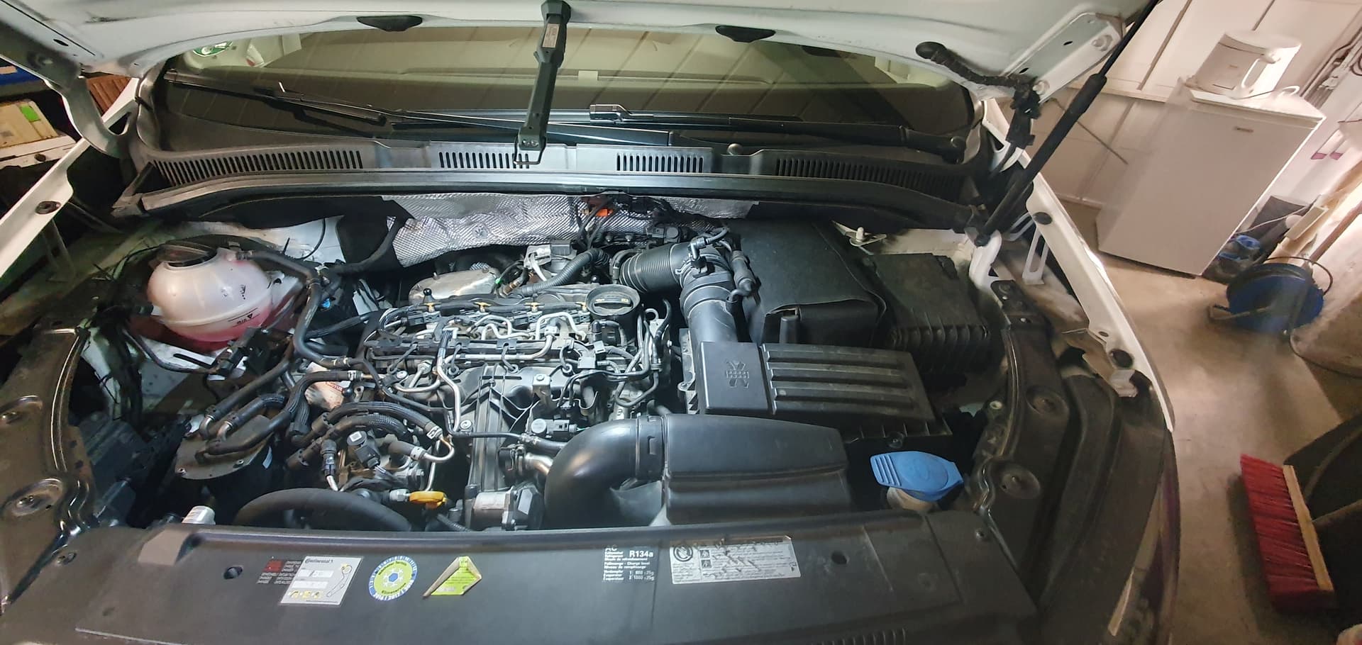

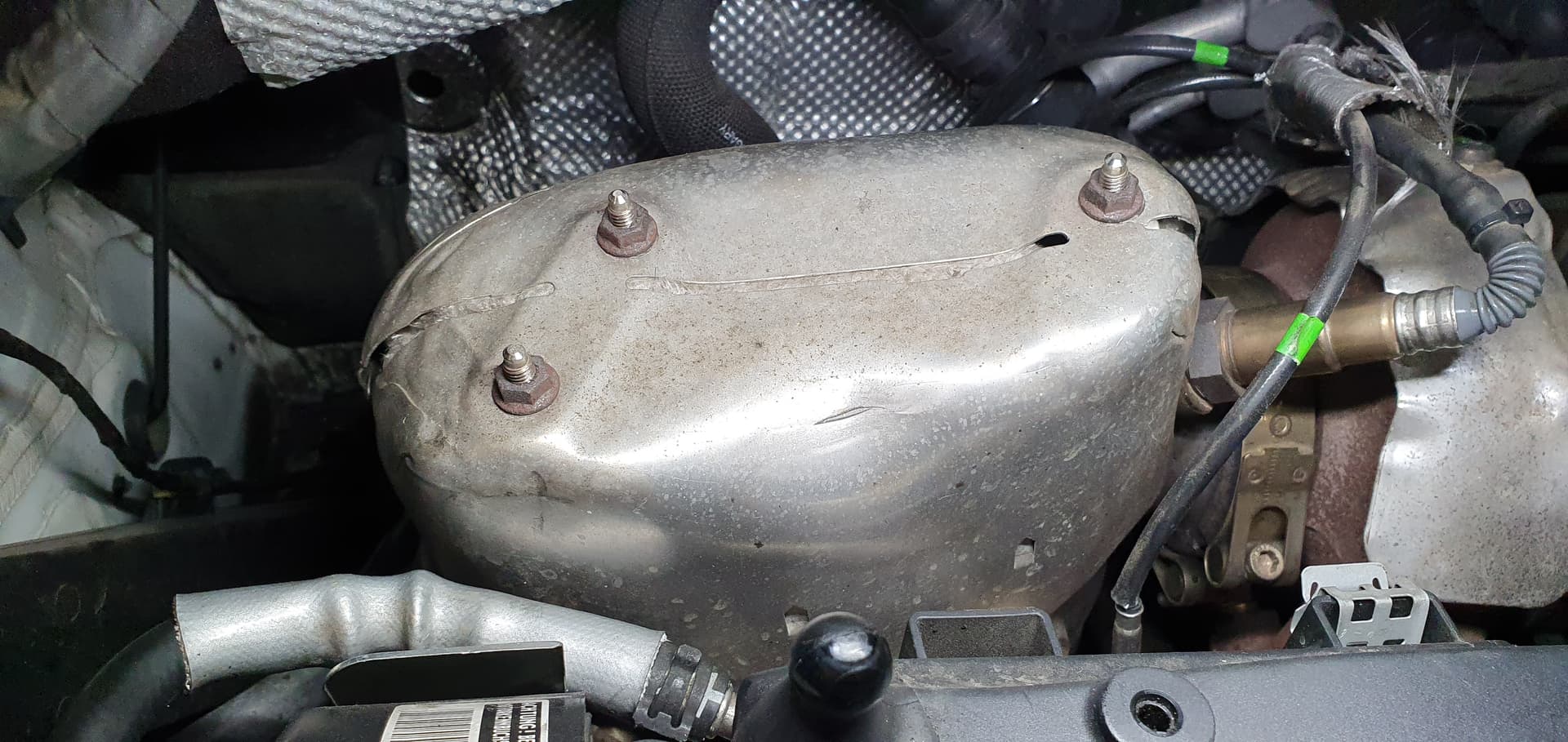

Zuerst Motorabdeckung raus. Dann seht ihr das hier
Das Hitzeschutzblech vom DPF raus. 3 10ér Schrauben

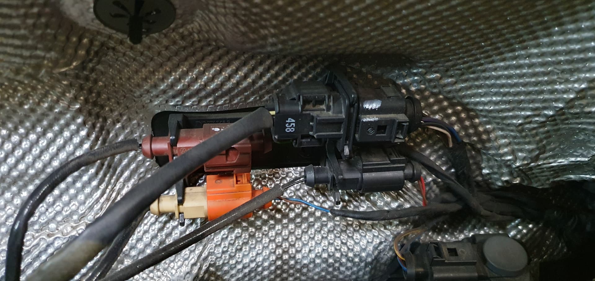

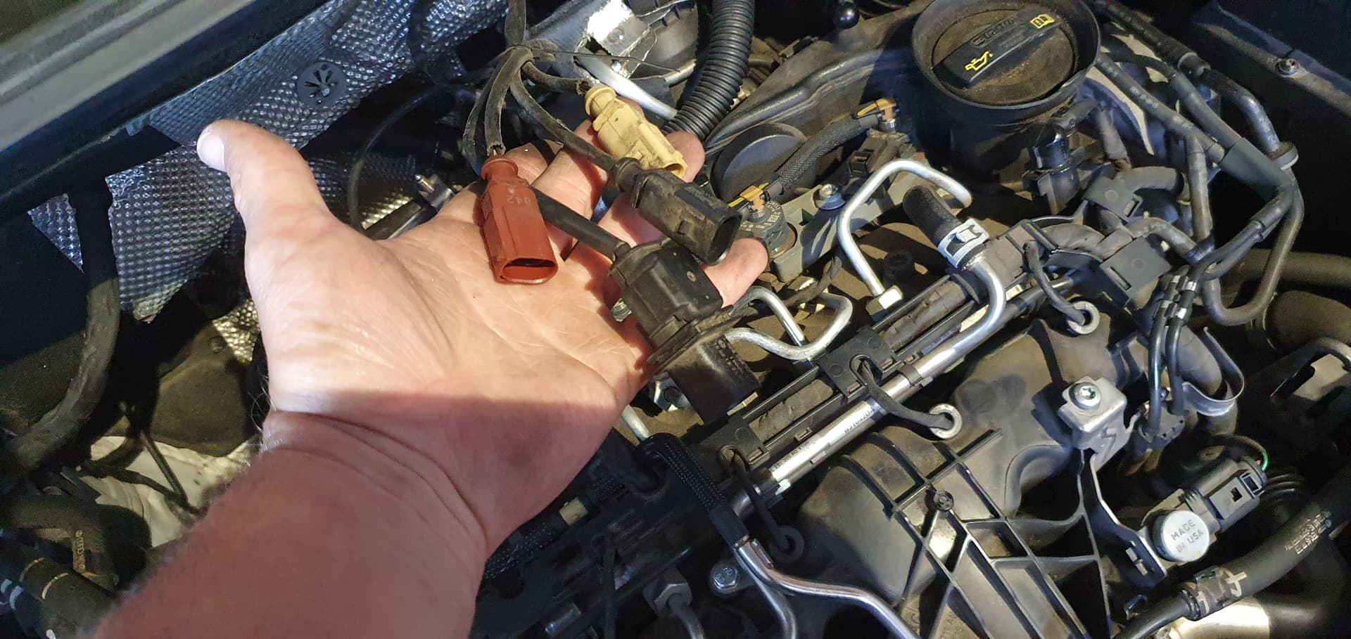

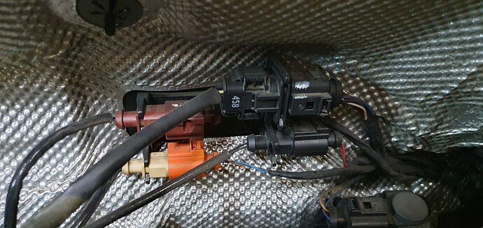

Danach die Stecker der Sensoren lösen. Vorher den Hitzeschutz lösen. 2 Drucknöpfe

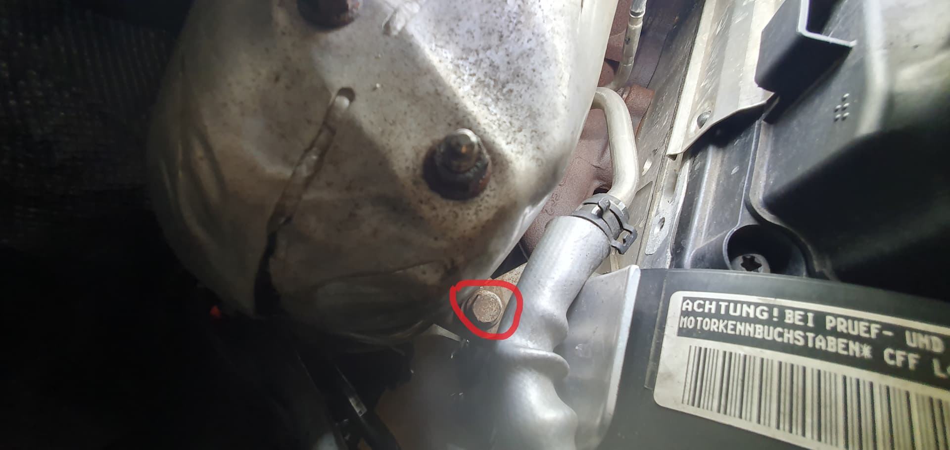

Danach eine 13 ér Schraube lösen

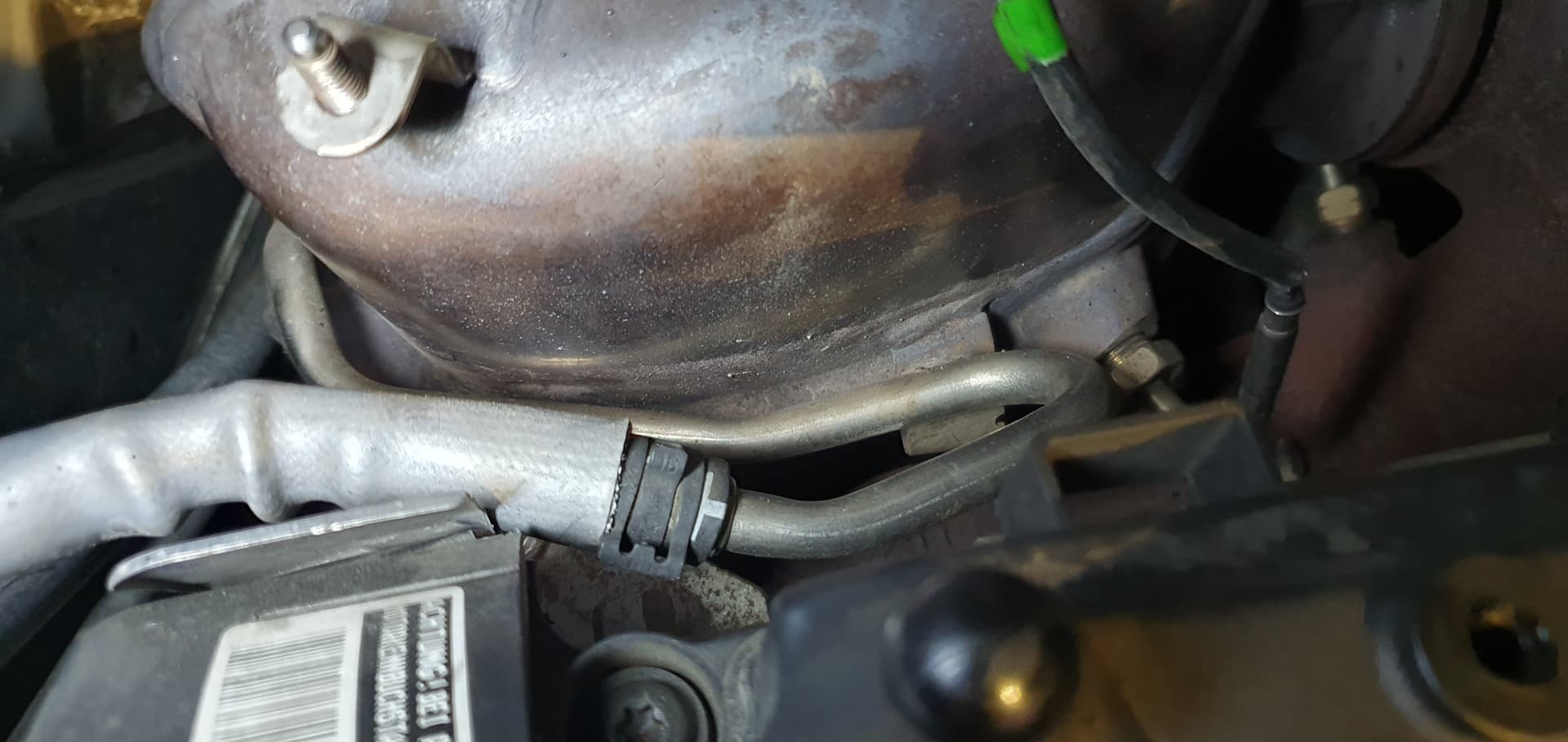

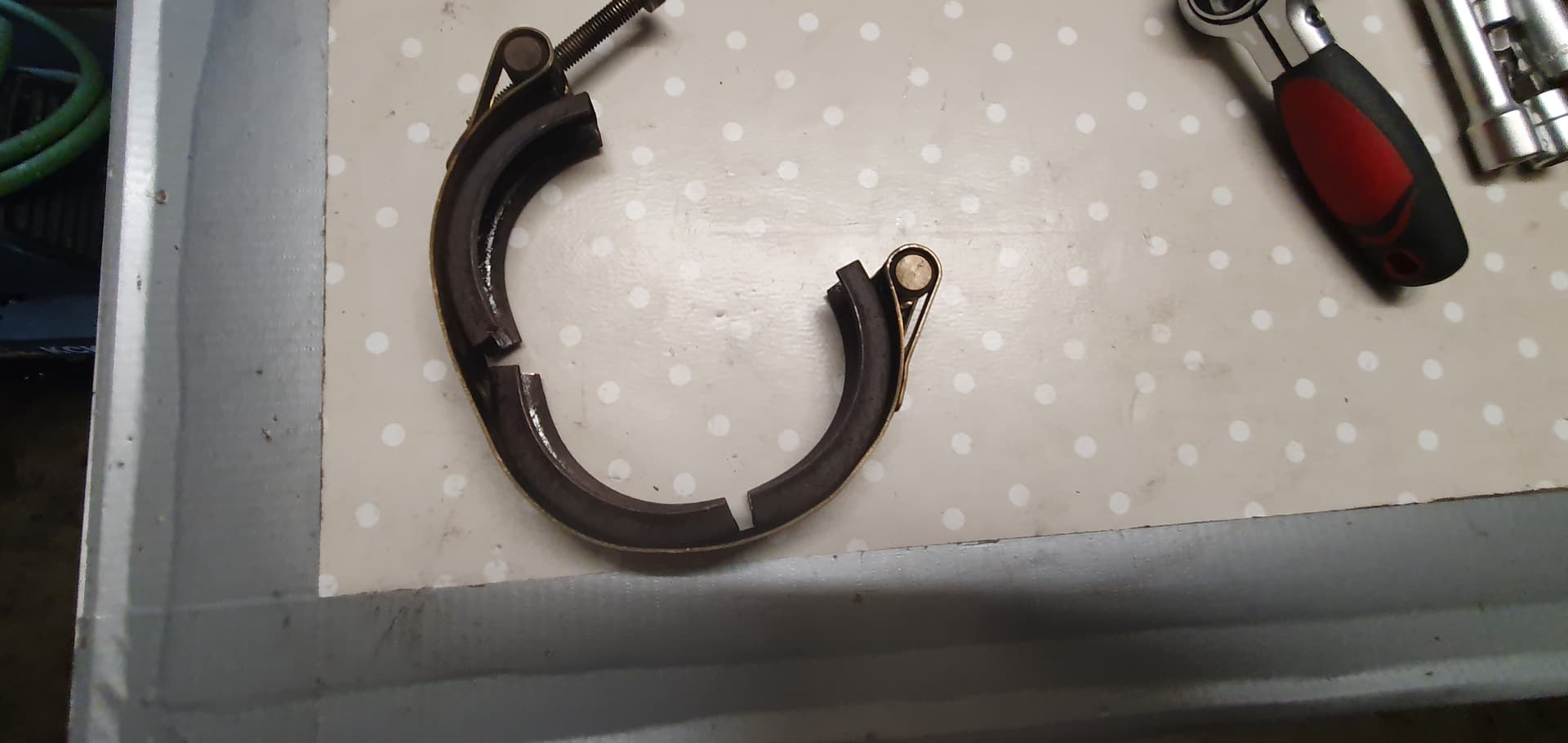

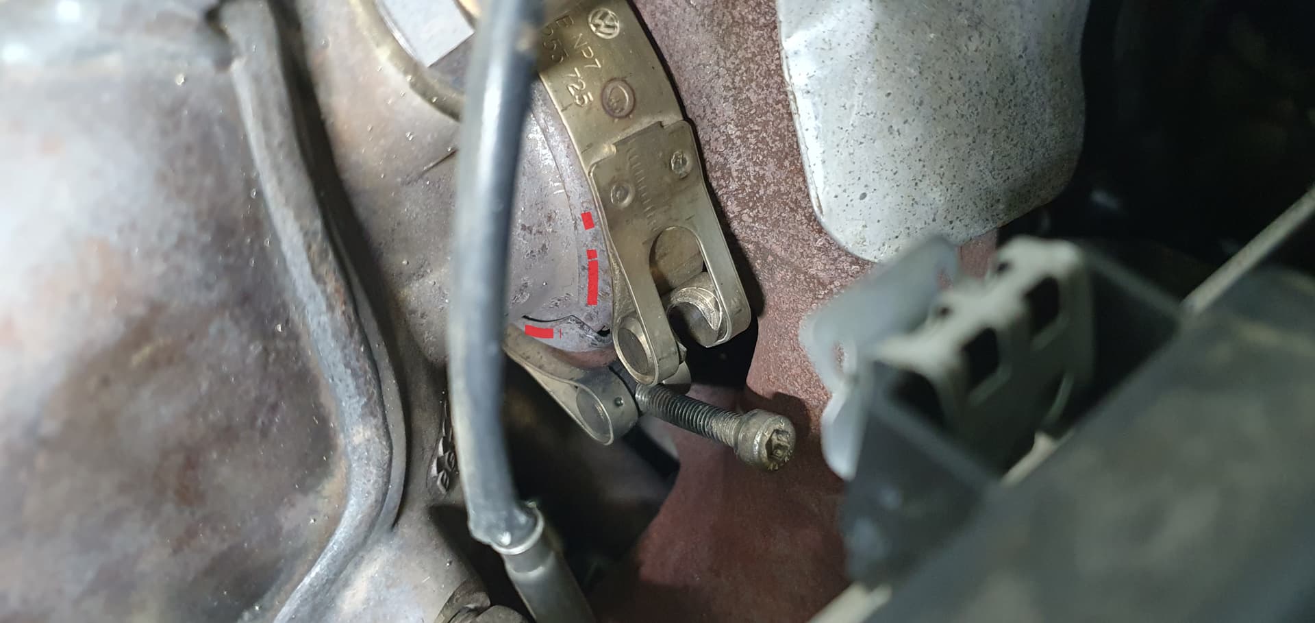

Ist die Schraube los kommt die Schelle vom DPF dran der den Turbo mit dem DPF verbindet.
Ist eine 5ér Inbus
ACHTUNG Die Schelle sitzt sehr fest. Nicht an dem äußerem Blech hebeln. Sondern nur an der Schelle selber.

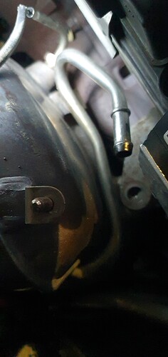

Nun den Schlauch der Vom Differenzdrucksensor kommt lösen.

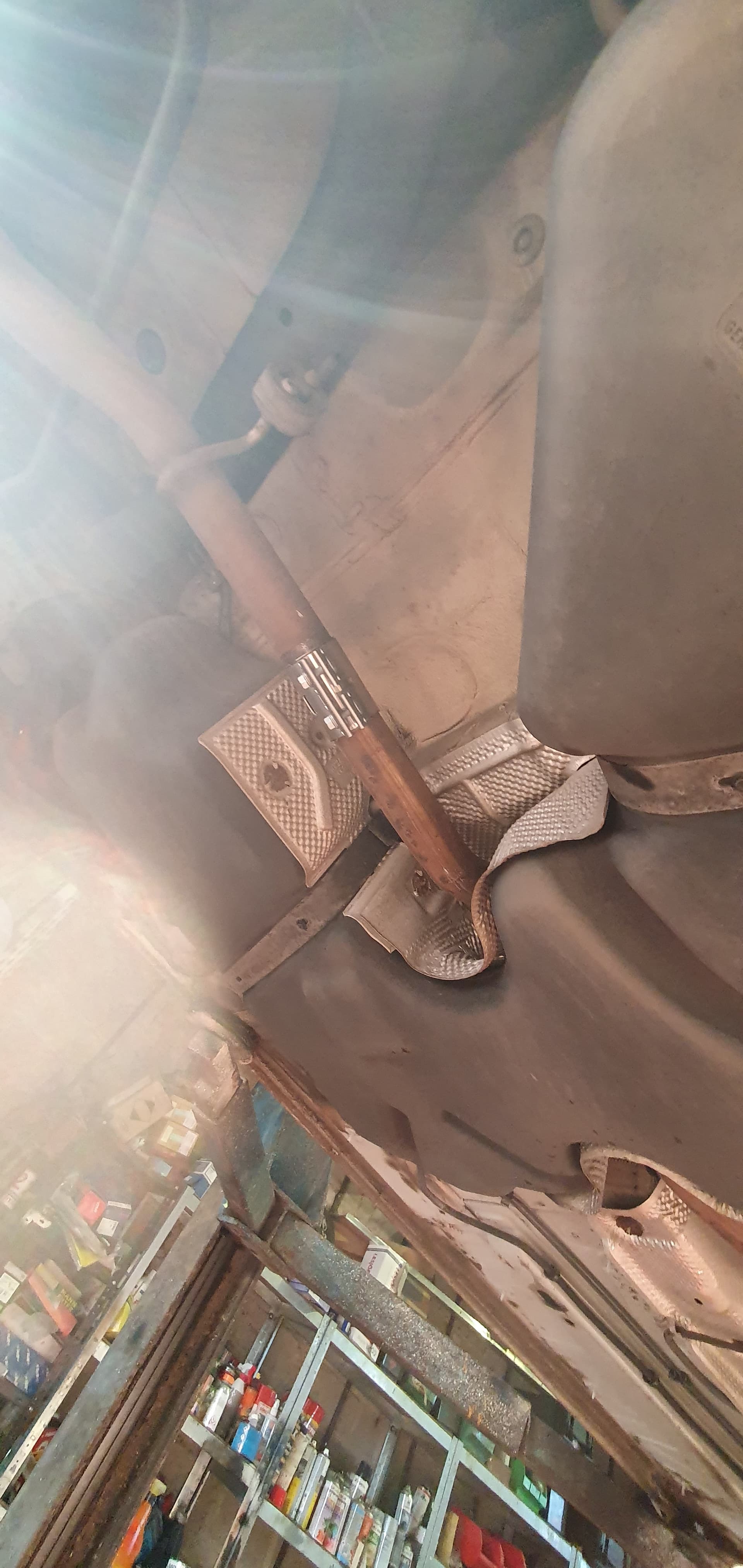

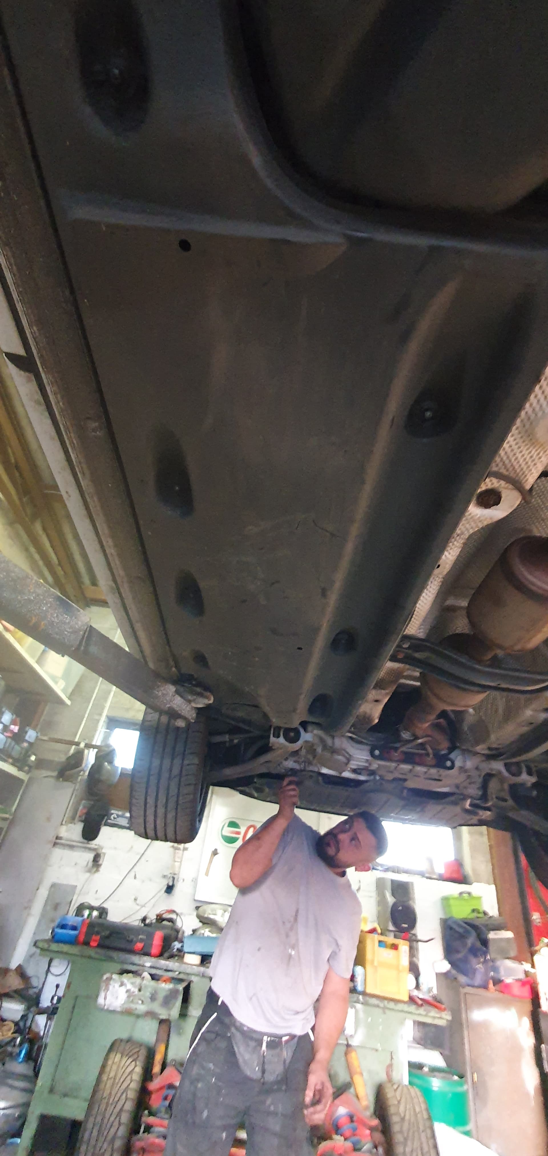

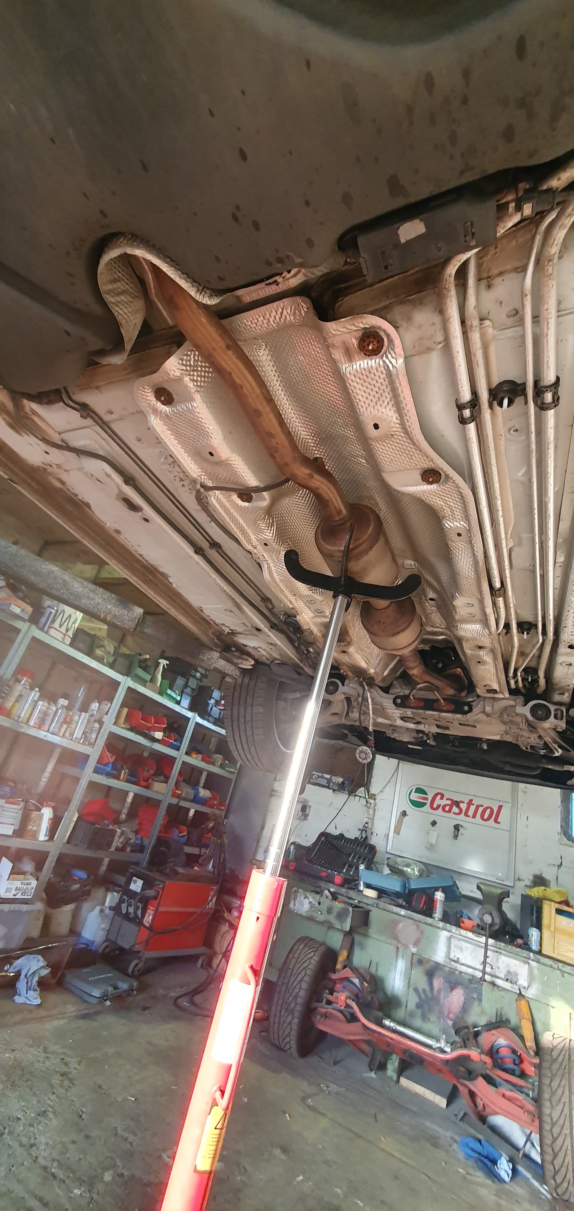

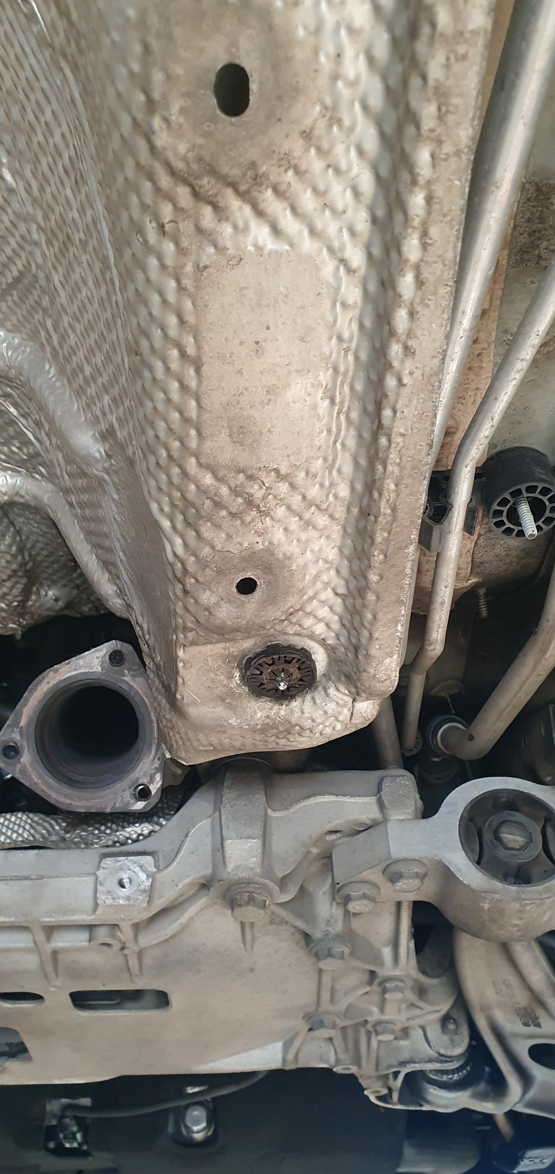

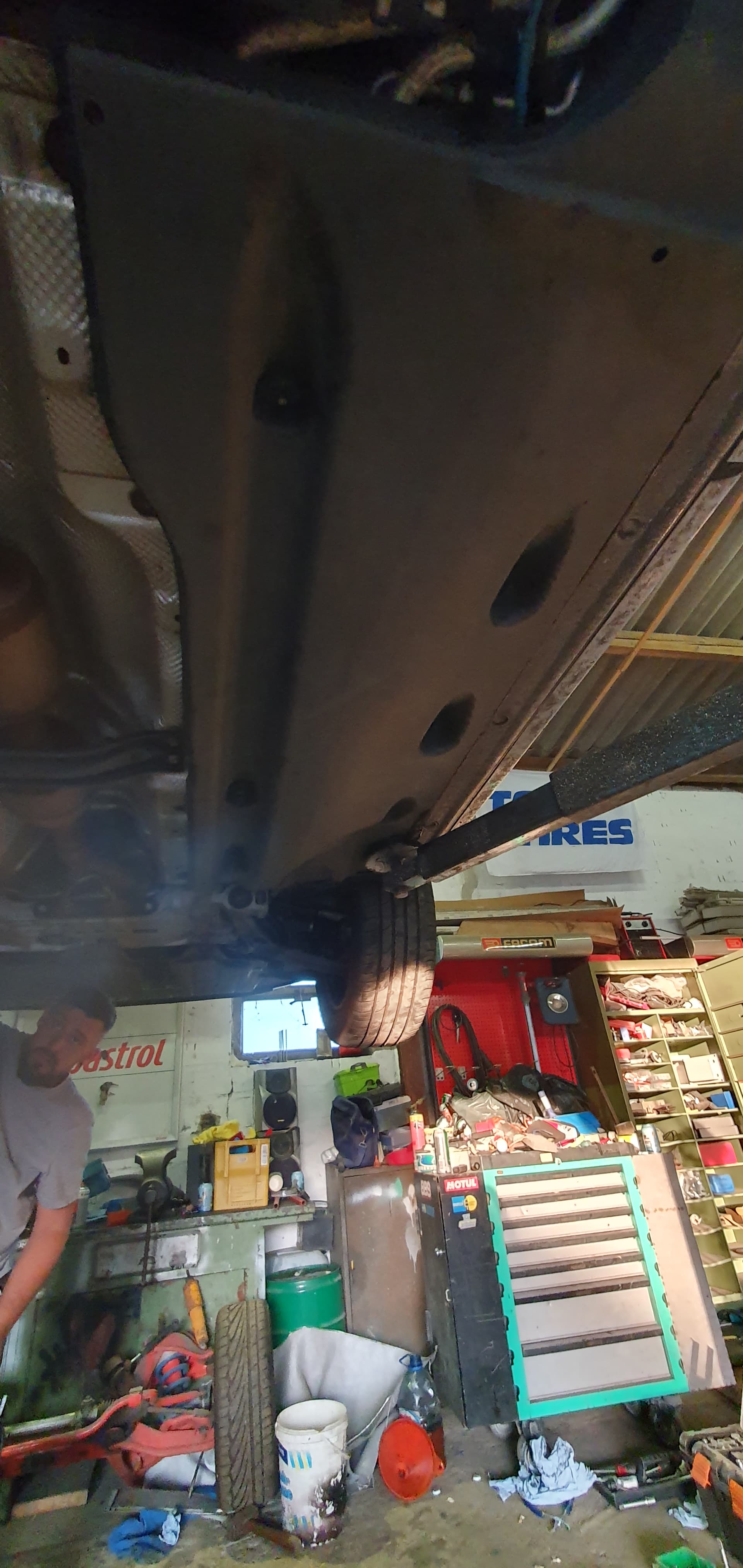

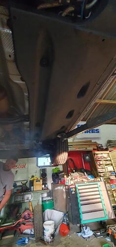

Ist der Schlauch ab gehts unterm Auto weiter. Bilder wie der Unterfahrschutz los geht sind zur genüge hier im Forum.

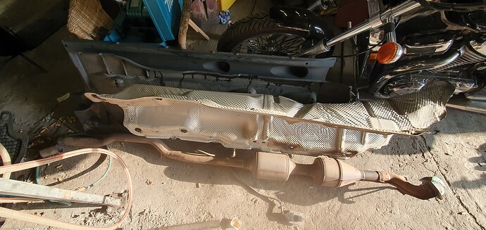

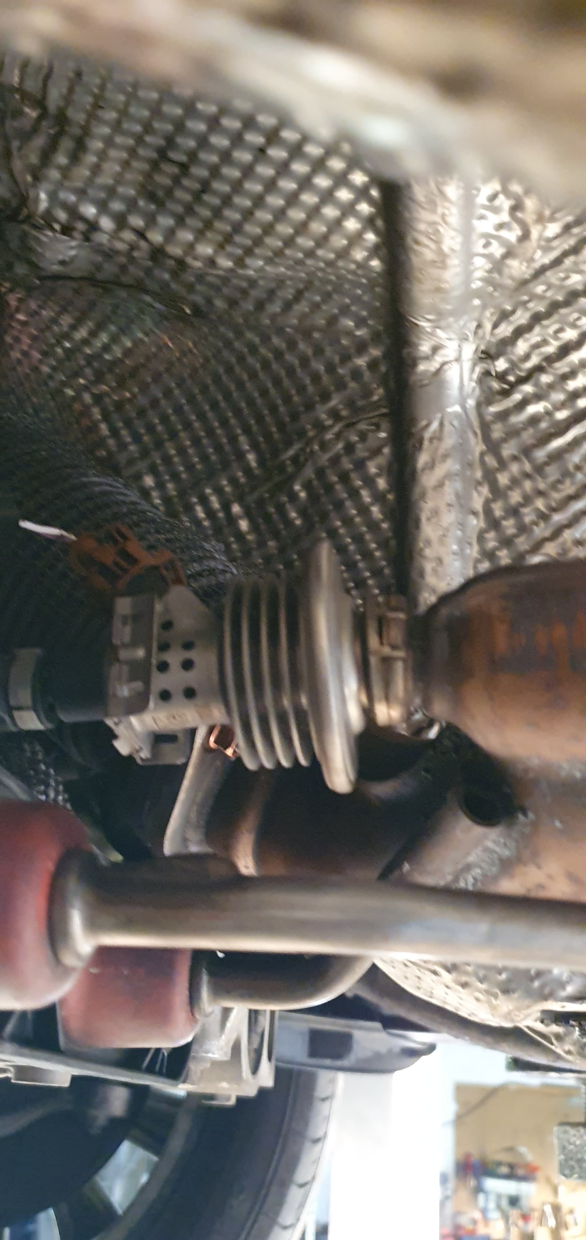

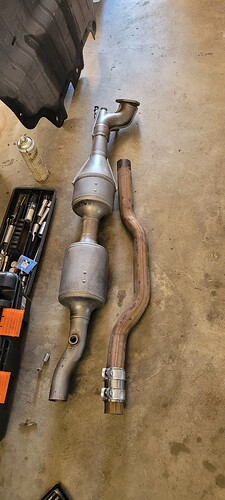

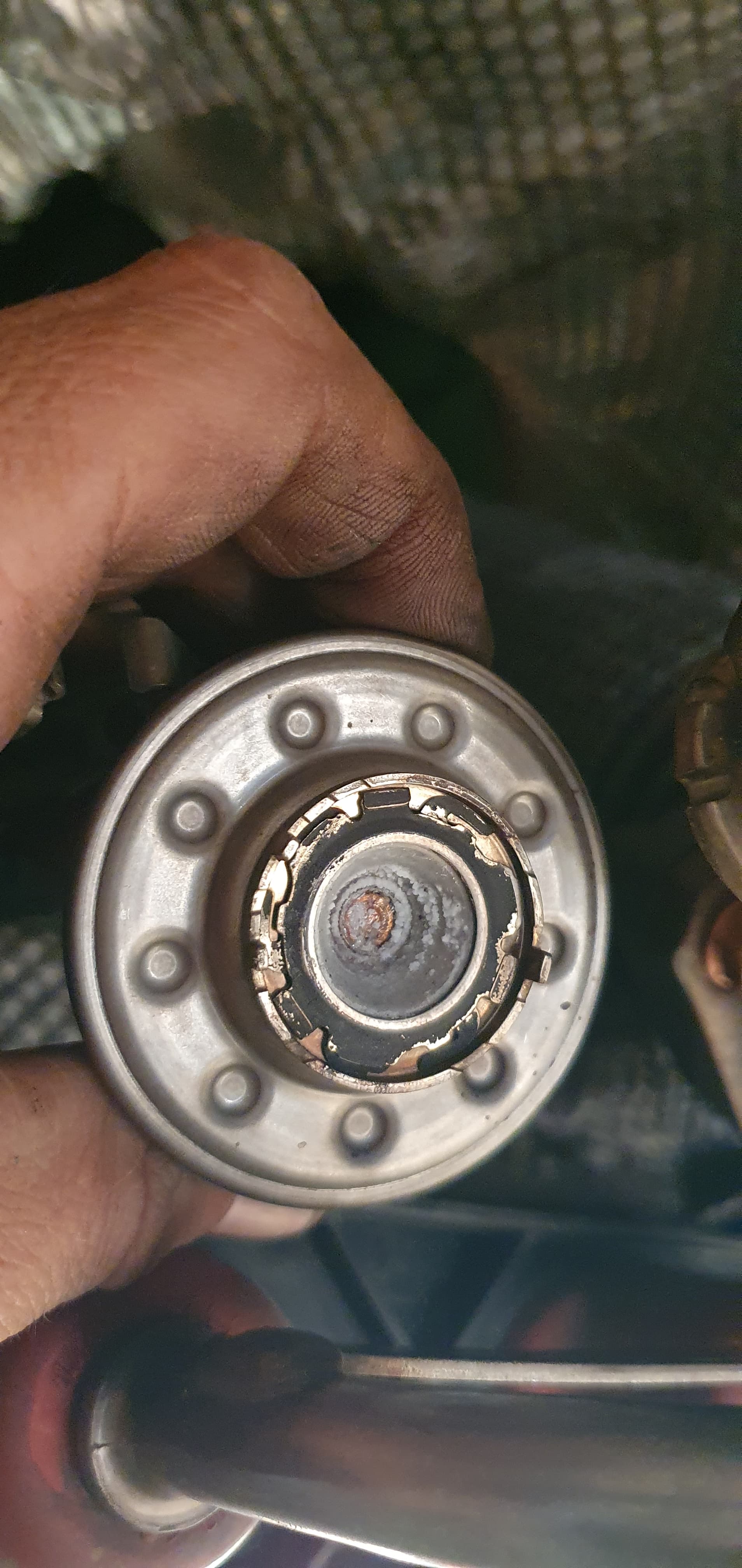

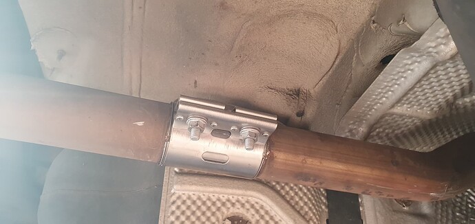

Zuerst die Schelle lösen welche den SCR Kat mit dem Endschalldämpfer verbindet. Die ist in der Regel schrott. Wir haben kurzerhand die Schelle aufgeflext .
Danach die Halterung vom Auspuff lösen.
Ebenso die Strebe

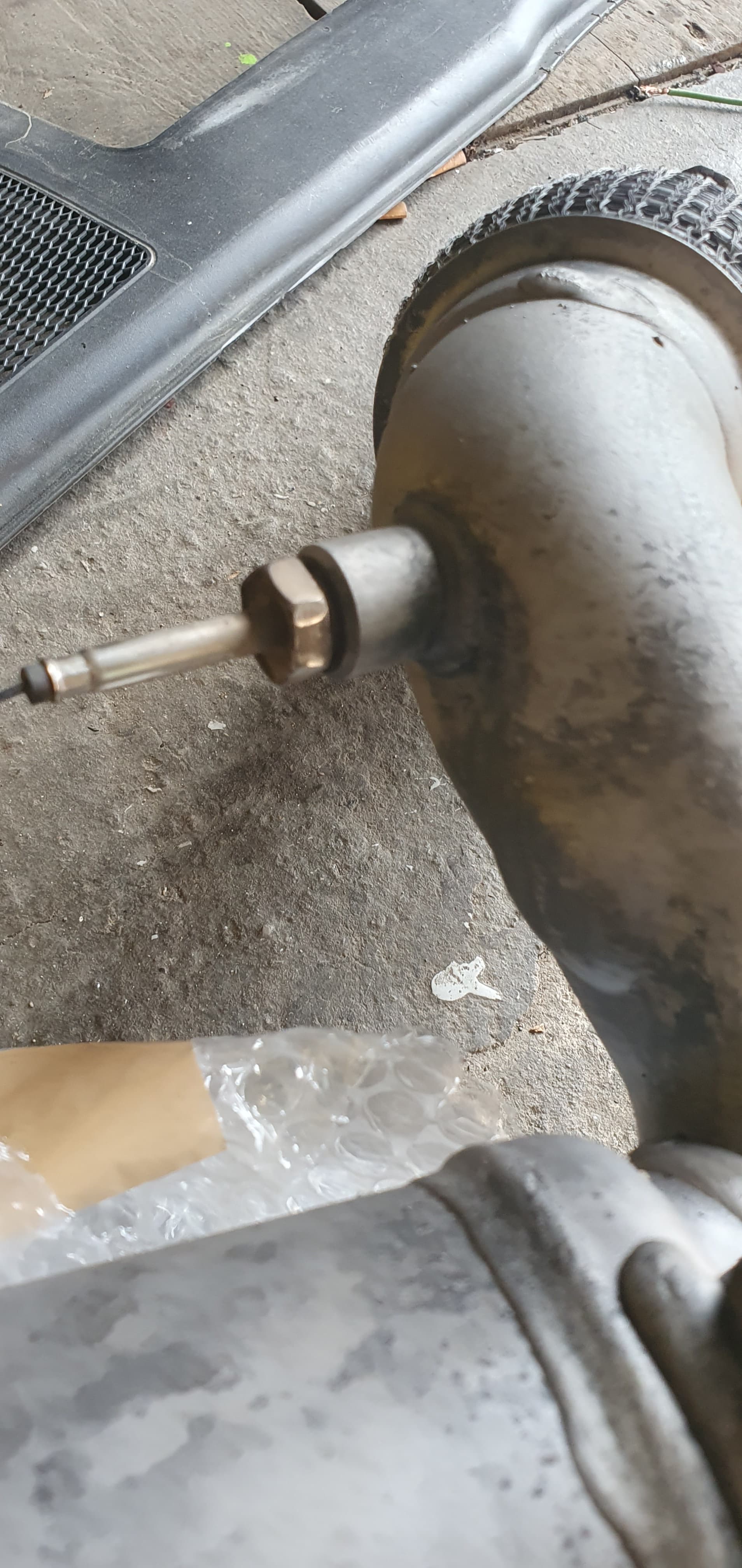

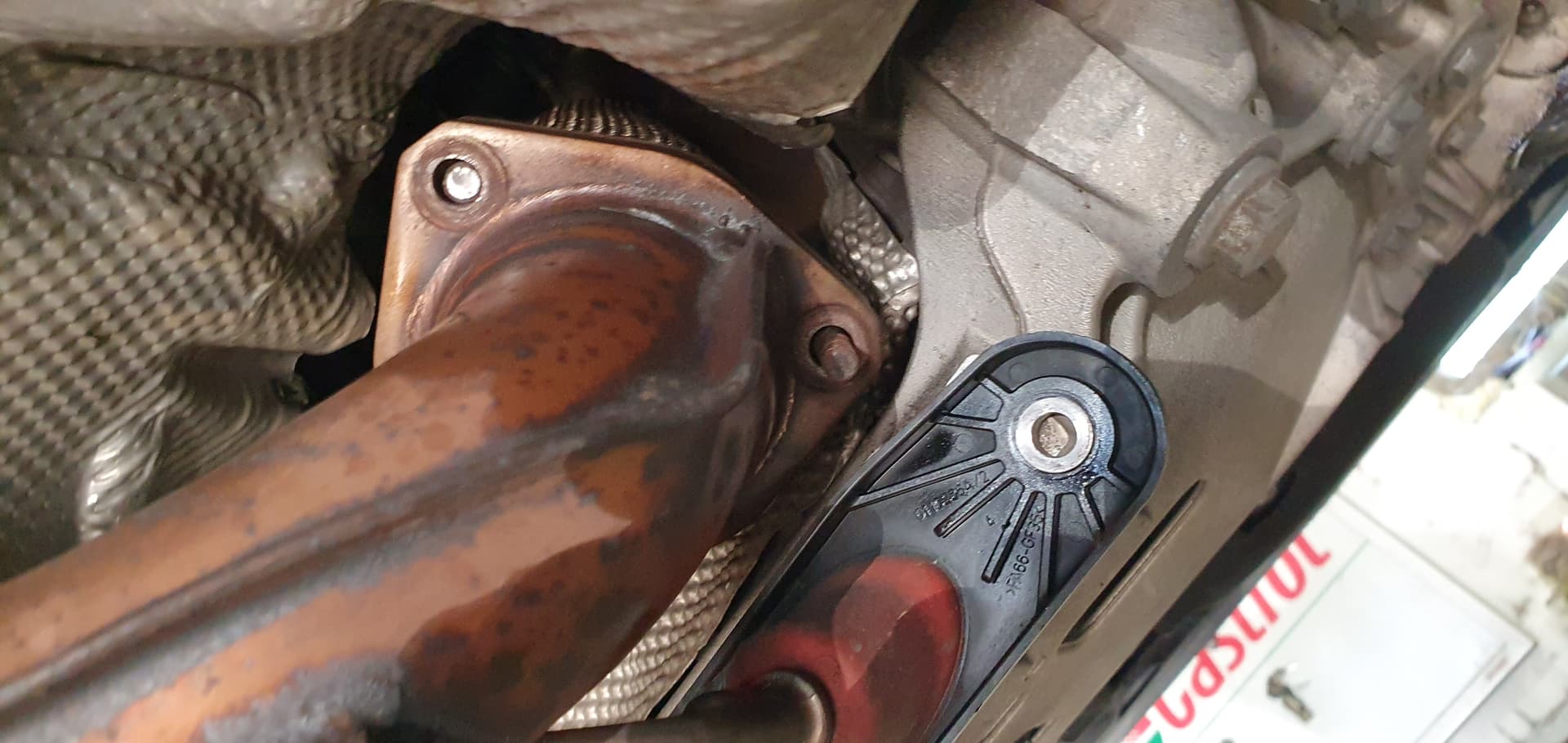

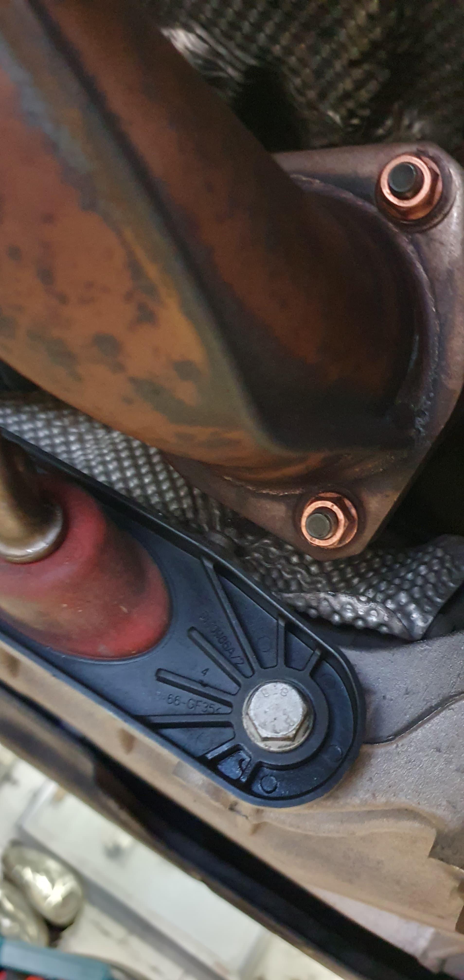

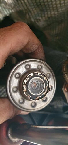

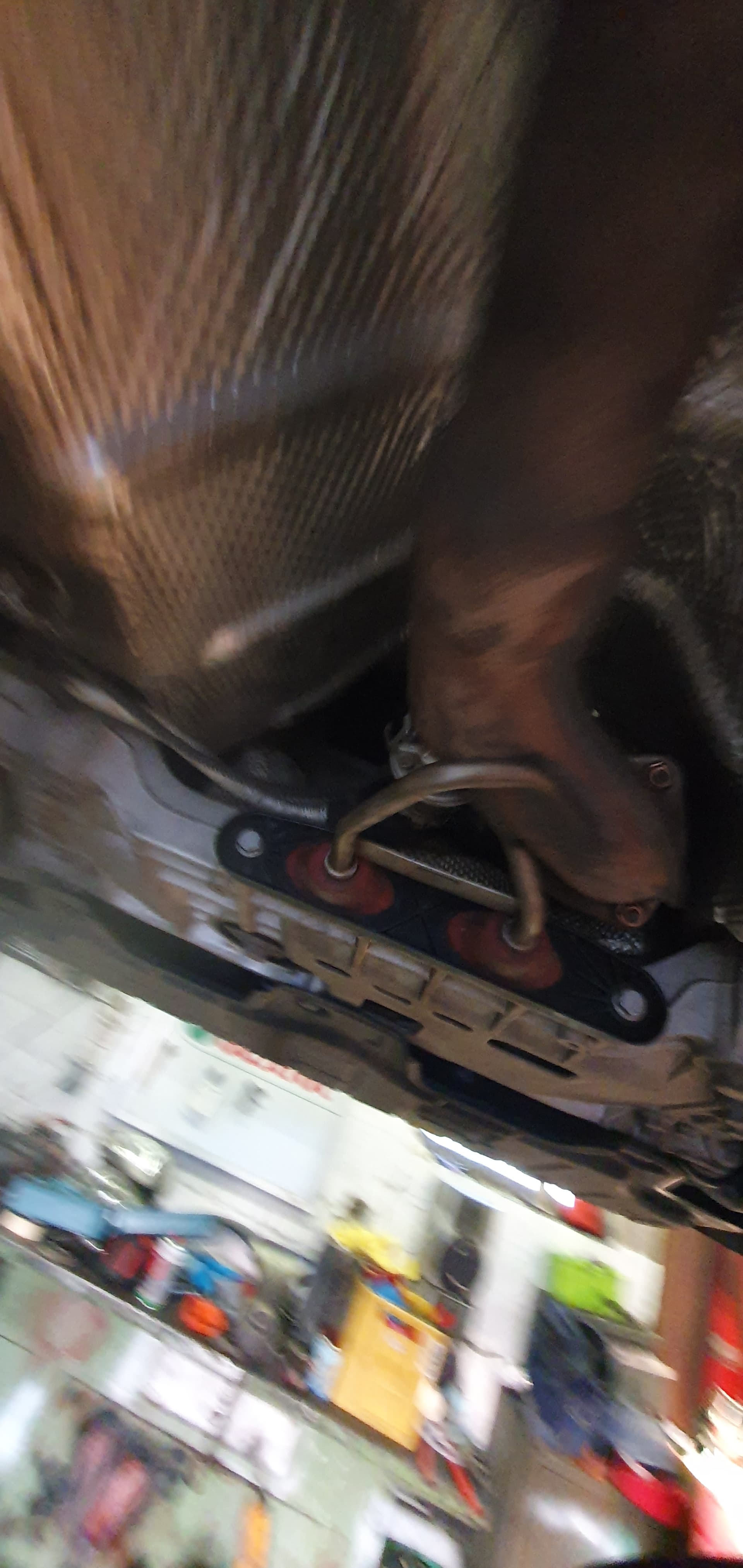

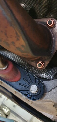

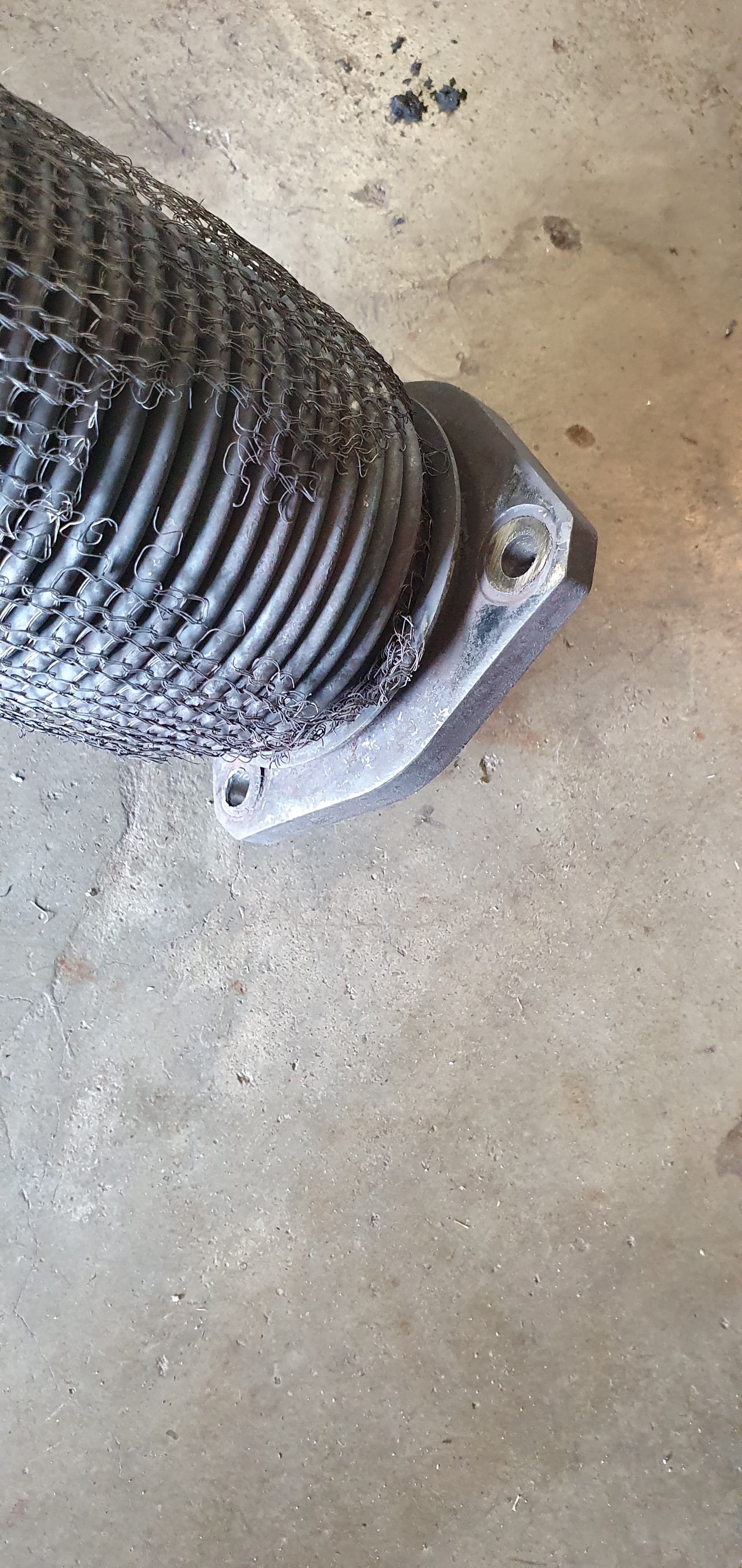

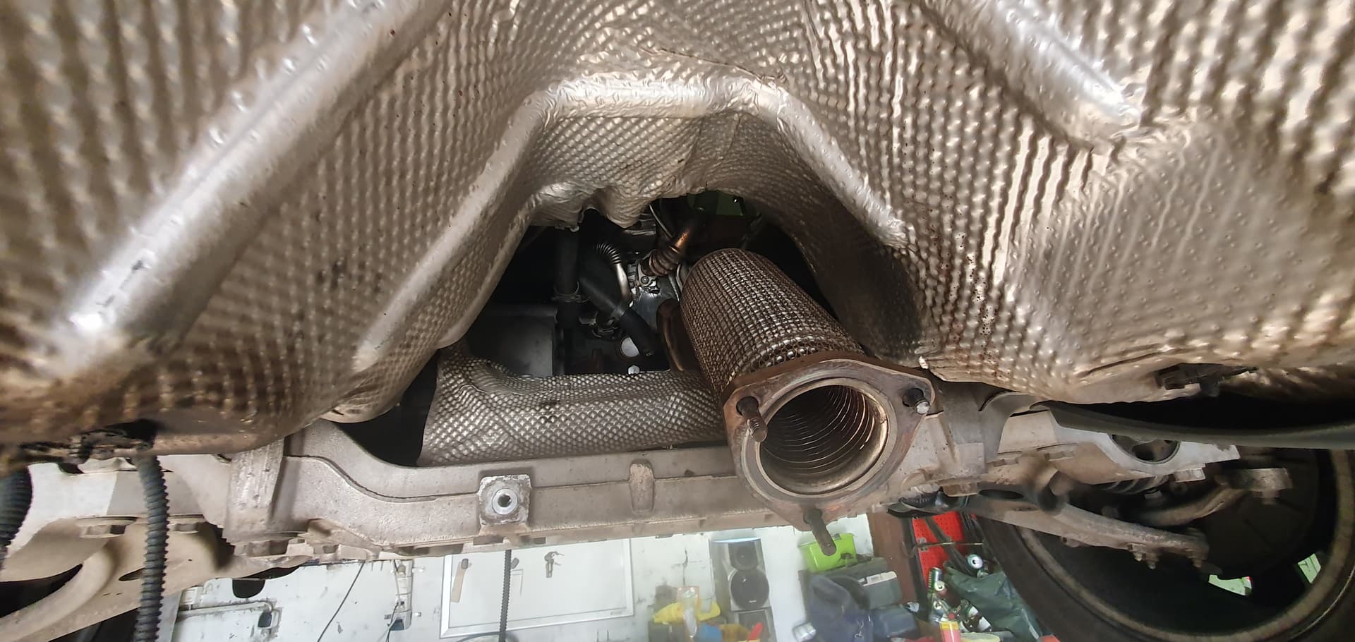

Nun die 3 12´er Muttern vom Flexrohr lösen . Bei uns waren sie nicht zu lösen. Eine ging auf mit Linksausdreher. die anderen mussten geflext werden . Nachteil dabei ist das es Bolzen sind welche nun aufgebohrt werden müssen und durch Schrauben ersetzt werden.
Wenn die raus sind die Linke Plastikverkleidung entfernen um an den Stecker der Lambdasonde zu kommen.
Ebenso den ADBLUE Dosieranschluss lösen.
Wenn die Sonde gelöst ist den SCR Kat entnehmen und Beiseite legen.VW sagt den Kat erneuern bei älter als 5 Jahre oder mehr als 80 tkm wenn der DPF erneuert wird. Nach Rücksprache mit der Reinigungsfirma besteht keine Notwendigkeit wenn der Kat nicht klappert. Dann ist er eh kaputt. Bei mir alles OK.

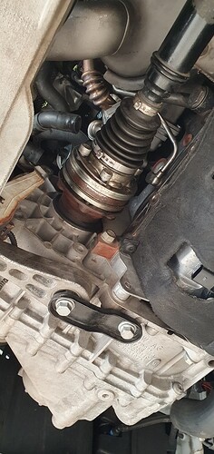

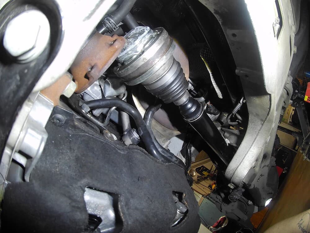

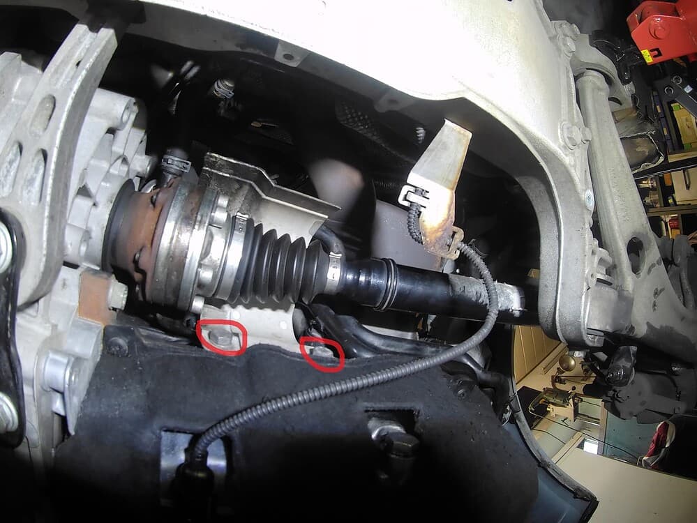

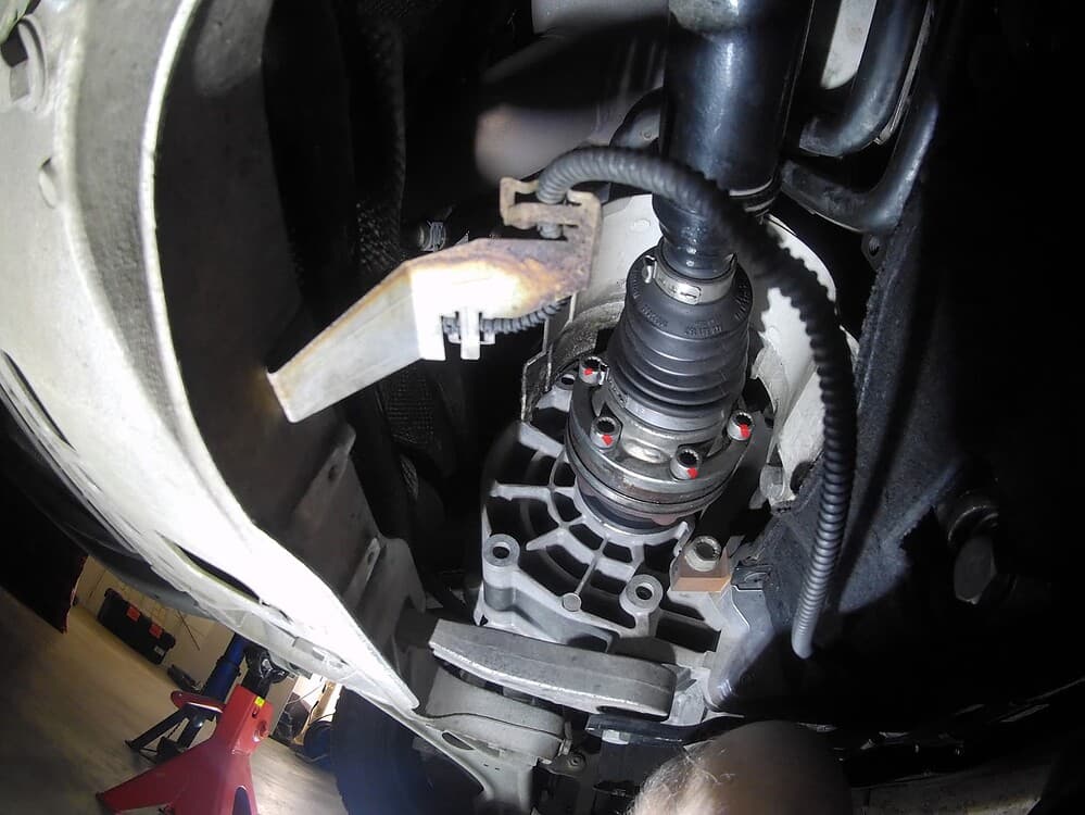

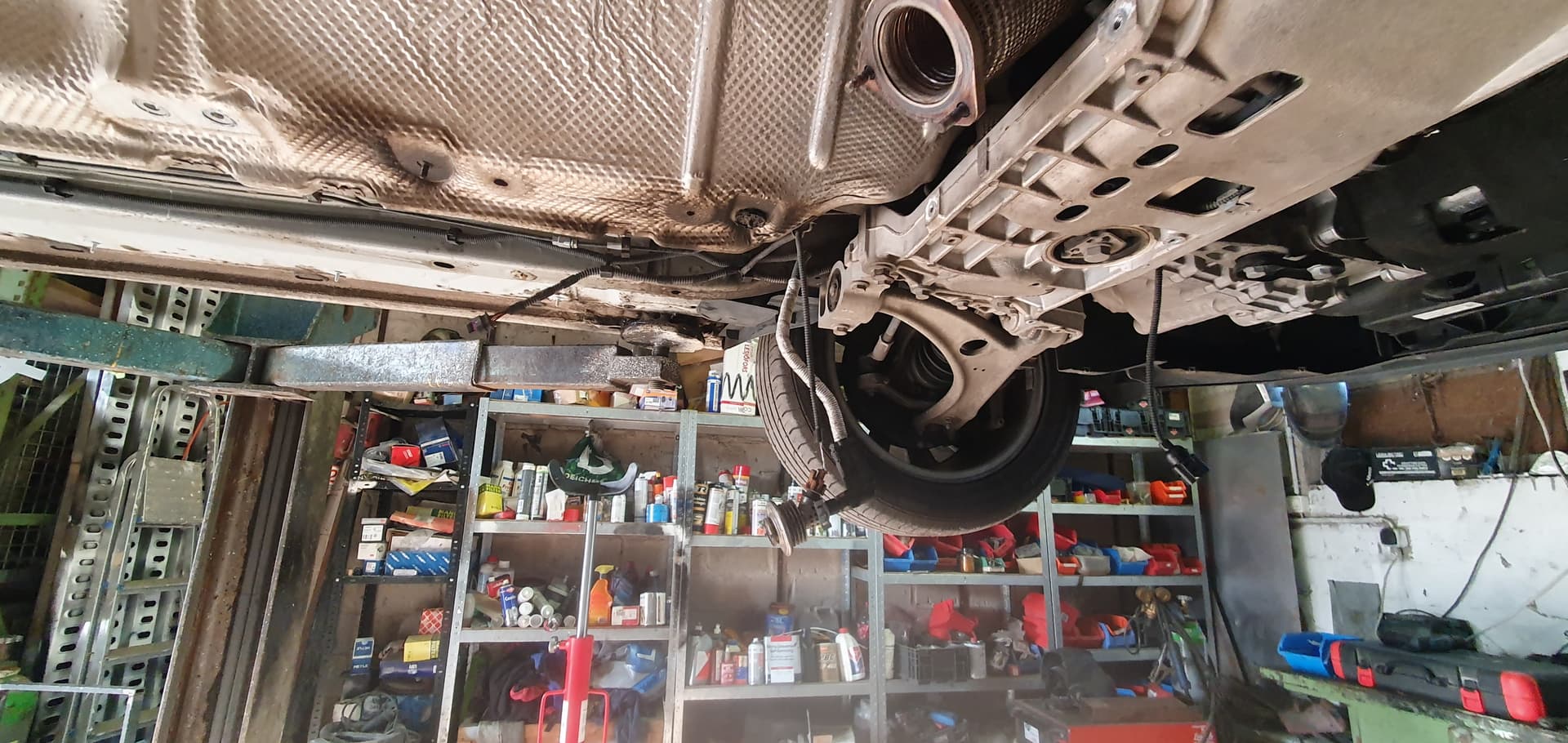

Nun die Schrauben der Abdeckung der Antriebswelle lösen 2 16ér

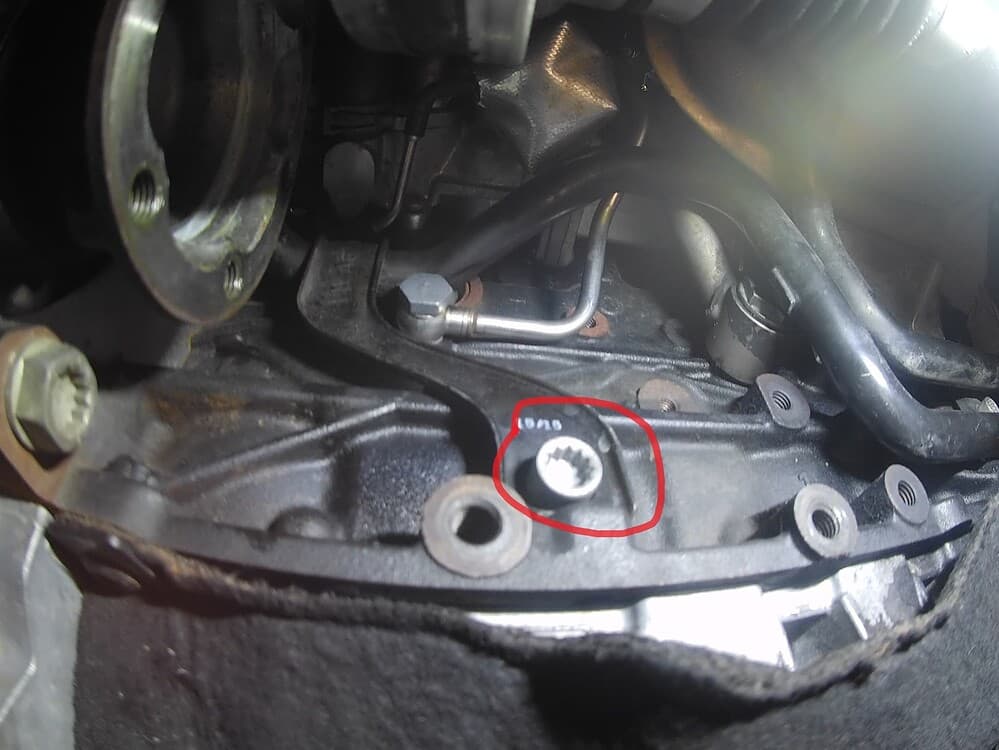

Nun die 6 Schrauben der Antriebswelle lösen M10 Vielzahn

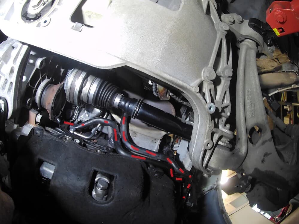

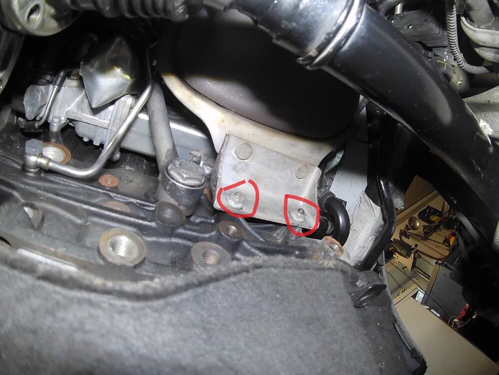

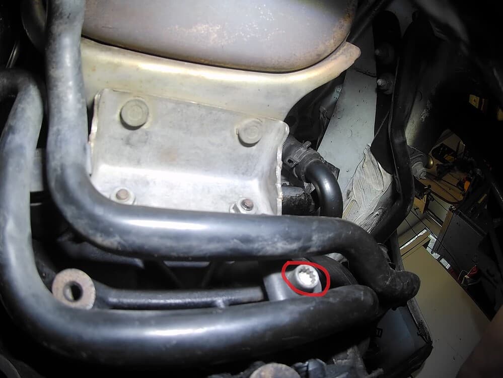

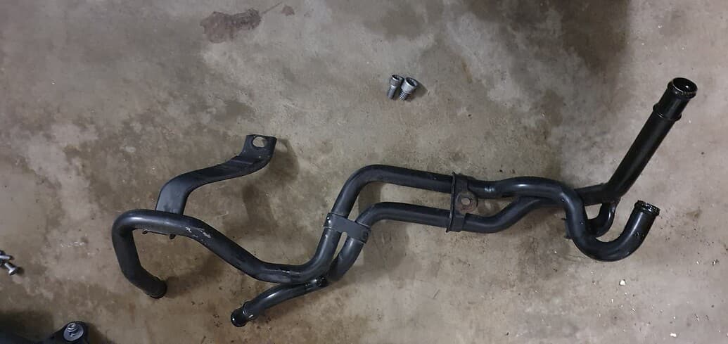

Leider muss der Kühlwasserverteiler raus. Sonst kein Platz
Die 2 Schrauben M10 und M12 Vielzahn lösen und die Schläuche abnehmen. Kühlmittel auffangen .

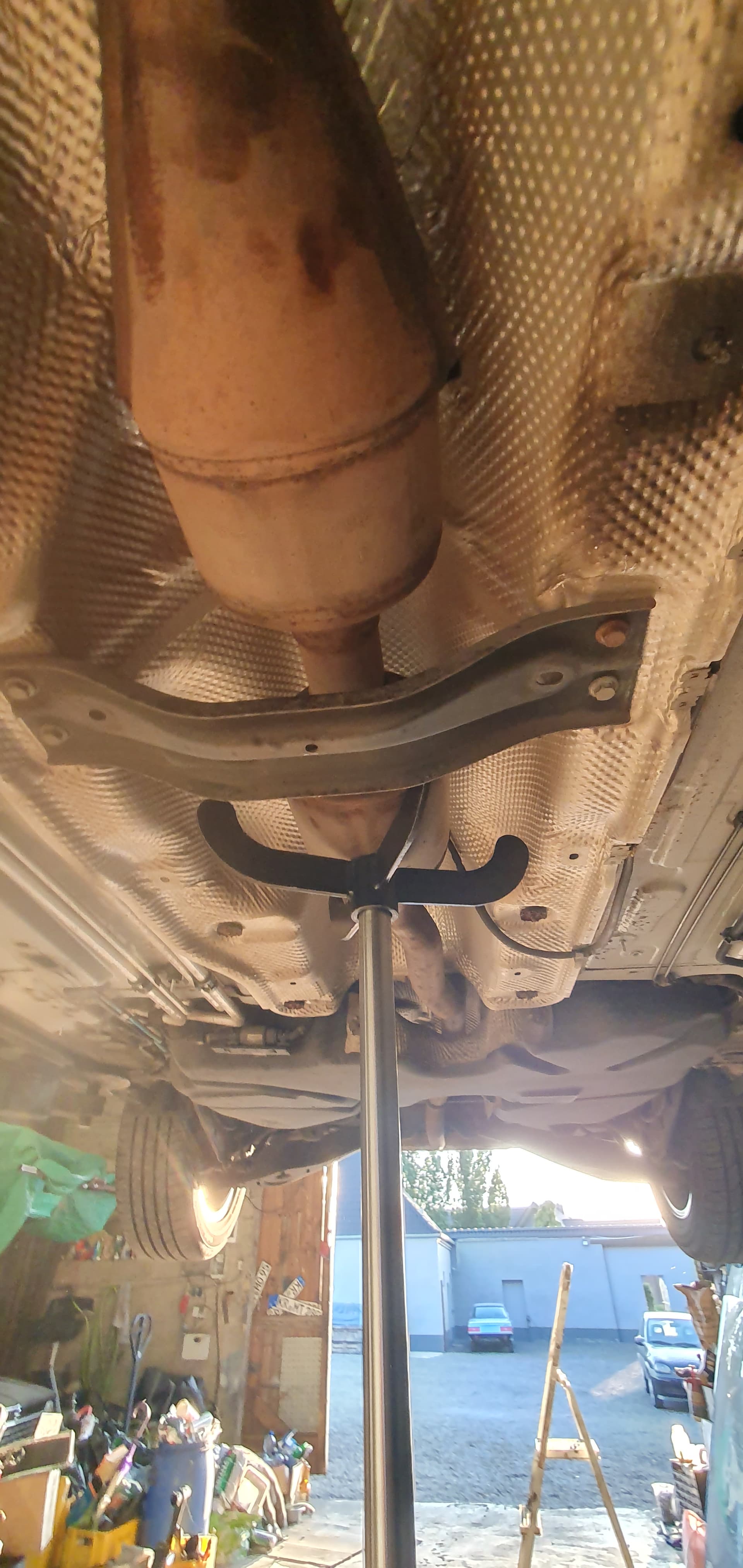

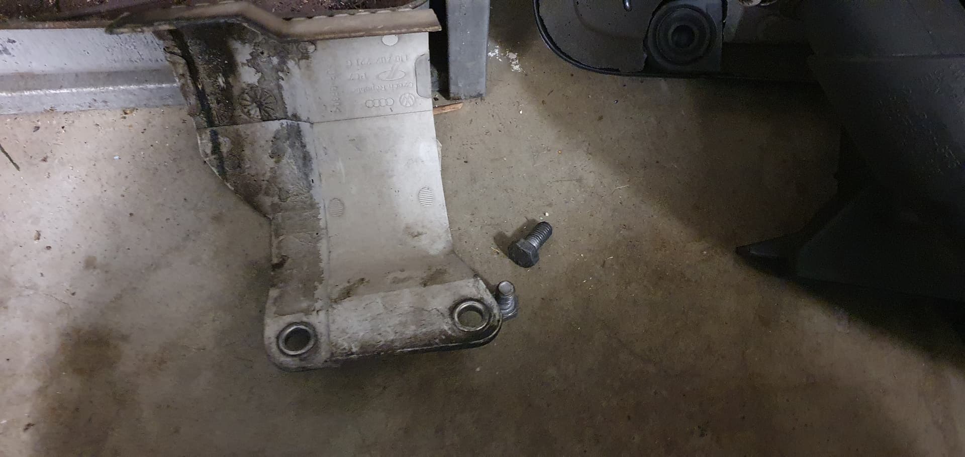

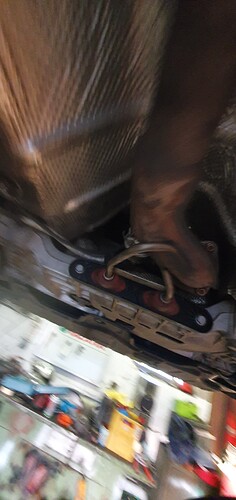

Nun die 2 Muttern vom DPF Halter unten Lösen

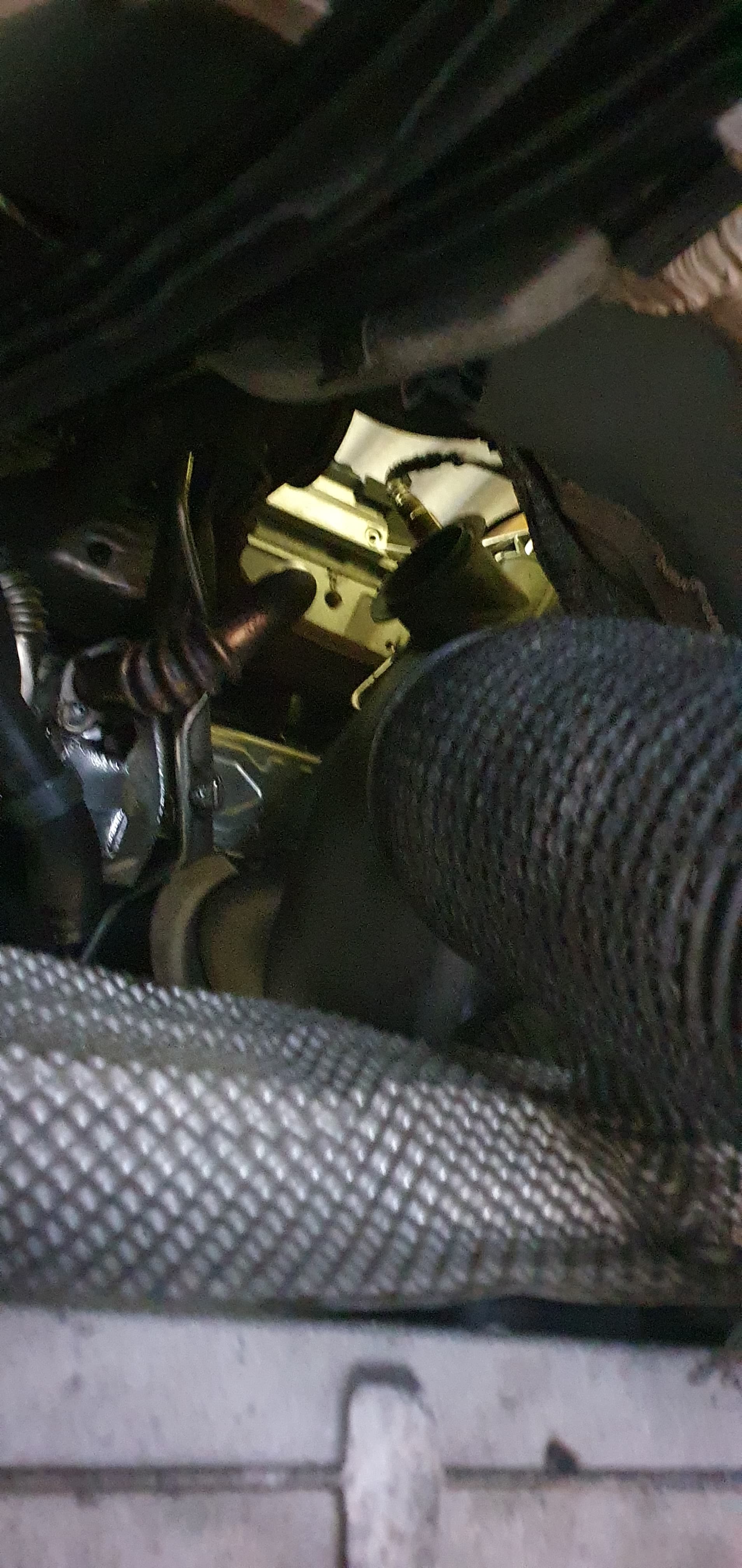

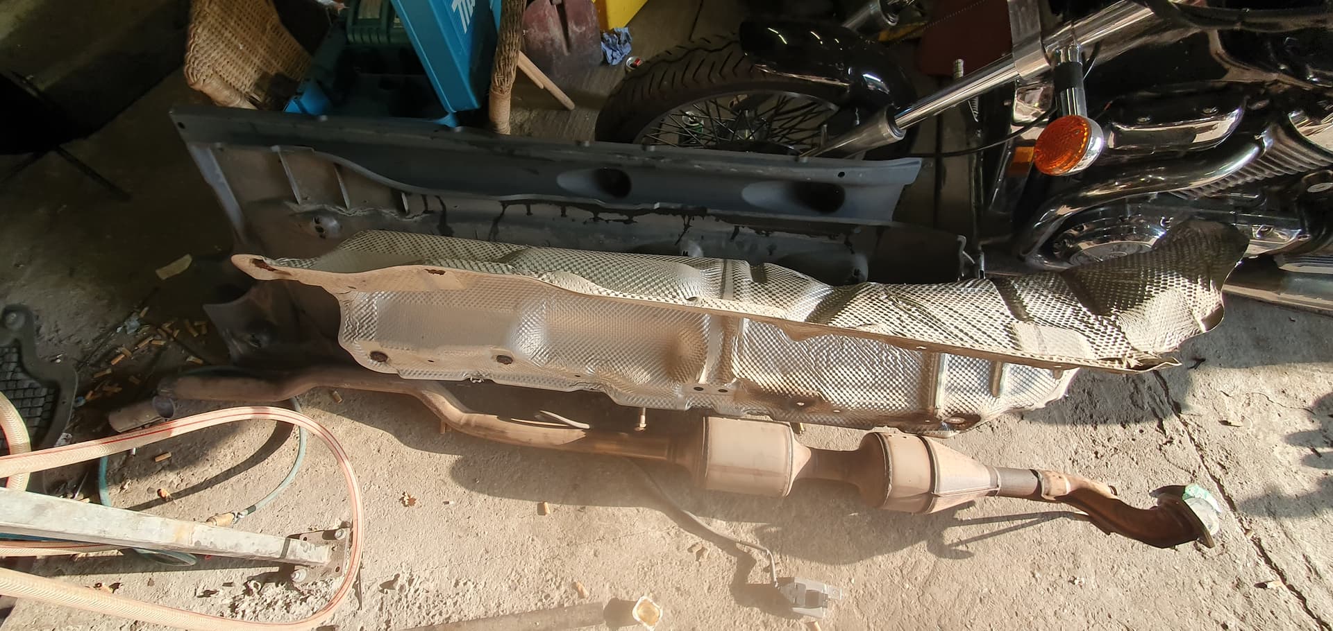

Nun die rechte seite der Plastik Unterverkleidung abnehmen und danach das Hitzeschutzblech
Denn ohne geht der DPF nicht raus. Zu eng. Es ist eine Millimeter Arbeit .

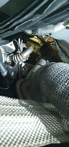

Hier ein Bild mit Hitzeschutz

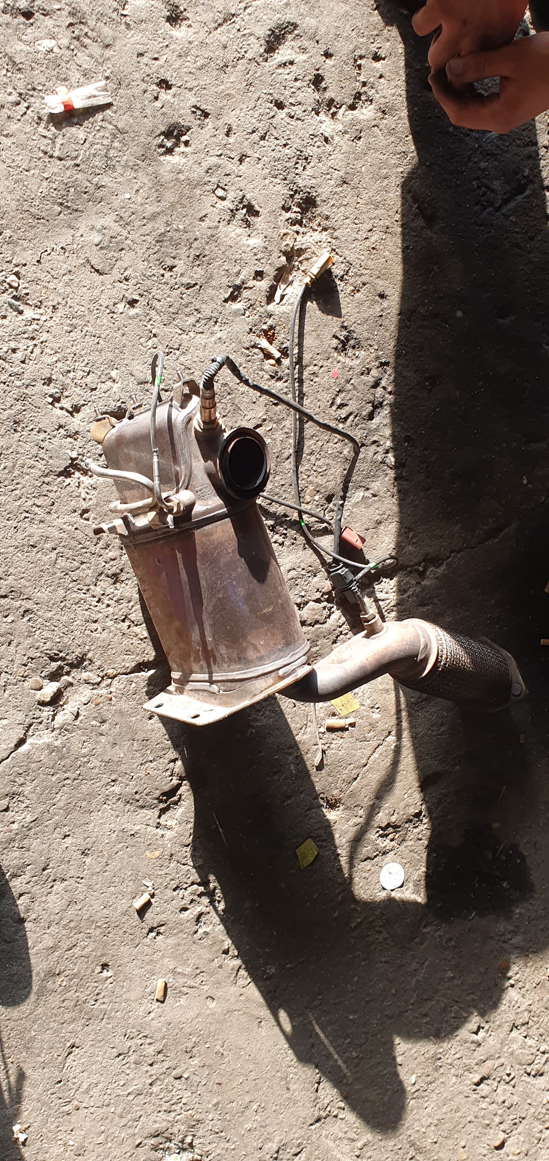

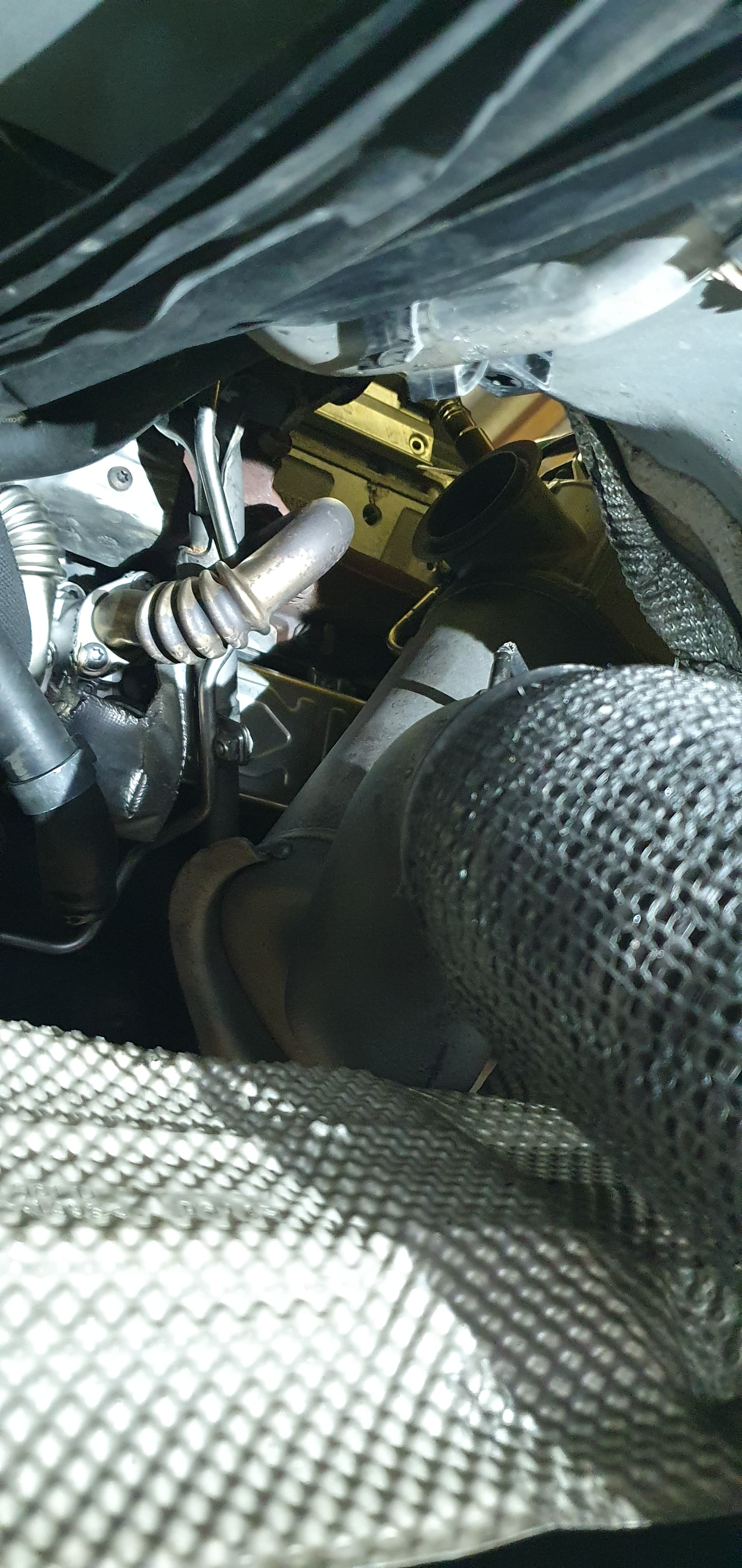

Den DPF dann von der Halterung abziehen . Vorsicht schwer. Dann nach hinten zur Spritzwand schieben. Der Halter vom DPF ist mit 2 13ér Schrauben an den DPF geschraubt. diese sitzen aber in richtung Motor. Also eben diesen Halter abbauen.
(Bild wird nachgereicht.)
Danach den DPF etwas nach unten ziehen dann zum Getriebe hin kippen und um 180 Grad drehen . Dann zeigt das Flexrohr nach unten. Es ist sehr eng. Und bitte auf die Leitungen der Sensoren aufpassen. Dann den DPF nach hinten rausnehmen.

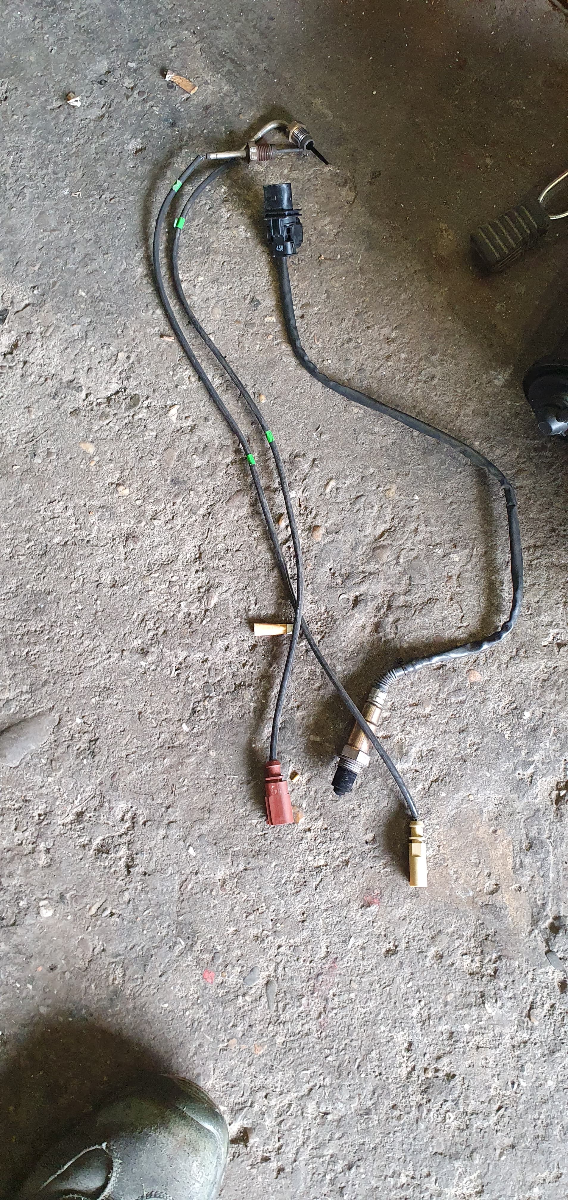

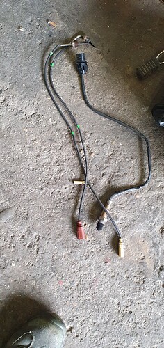

Zum Schluss dann die Sonden ausbauen. 2 gingen gut . eine mussten wir warm machen bzw. den Stutzen .

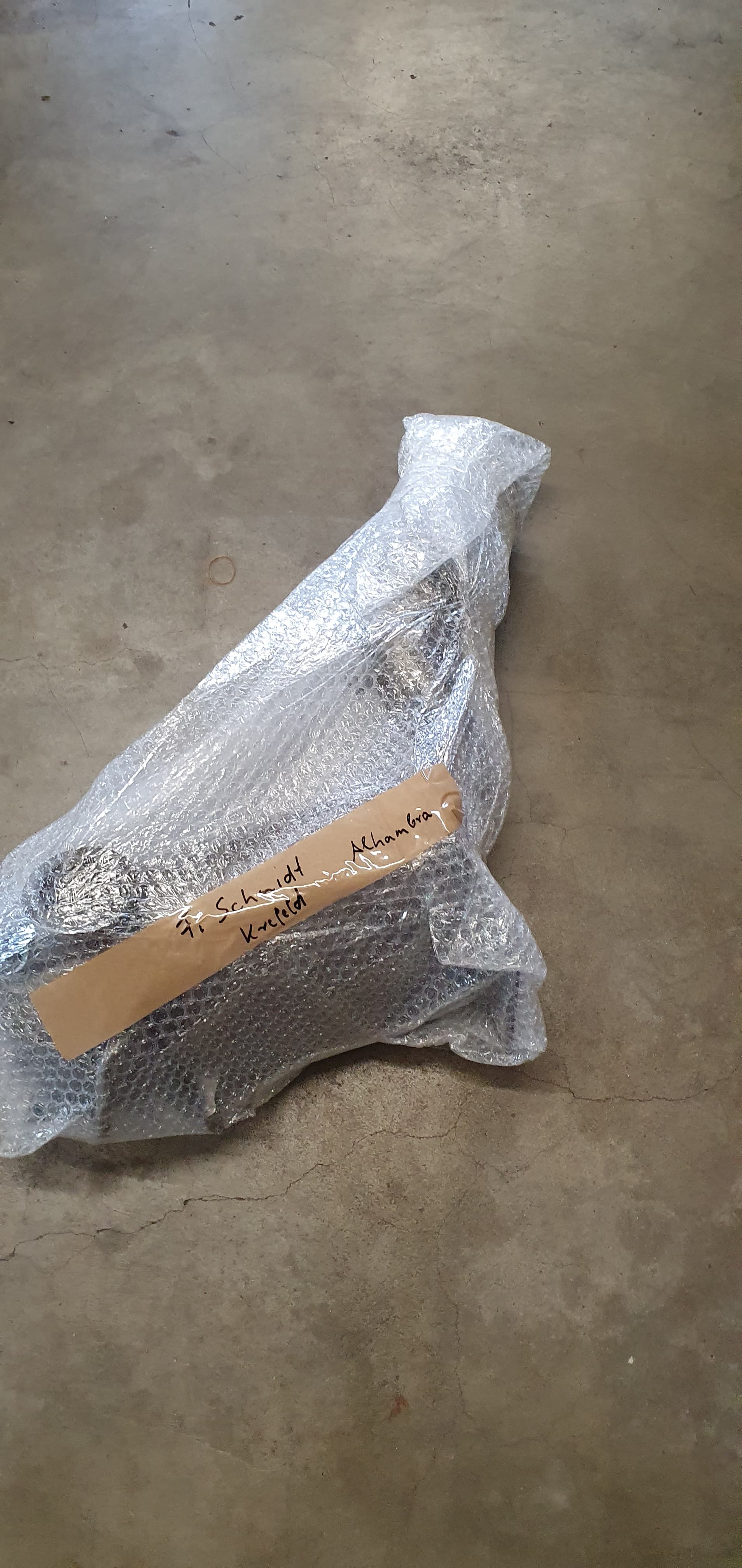

Nun geht der Filter zur Reinigung.
Werde berichten wie es abläuft.
So meine Reinigung vom Filter hat 2 Tage gedauert. VW sagt als Grenzwert 60 gr. im Filter und er ist Voll. Bei mir wurden 101 Gr. rausgeholt. ich hatte einen Eingangsdruck von 38,3 mbar.
Nach der Reinigung habe ich nun einen Gegendruck von 12,01 mbar.
Was wohl den Werten eines neuen Filters entspricht.

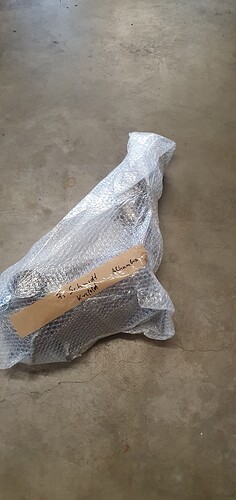

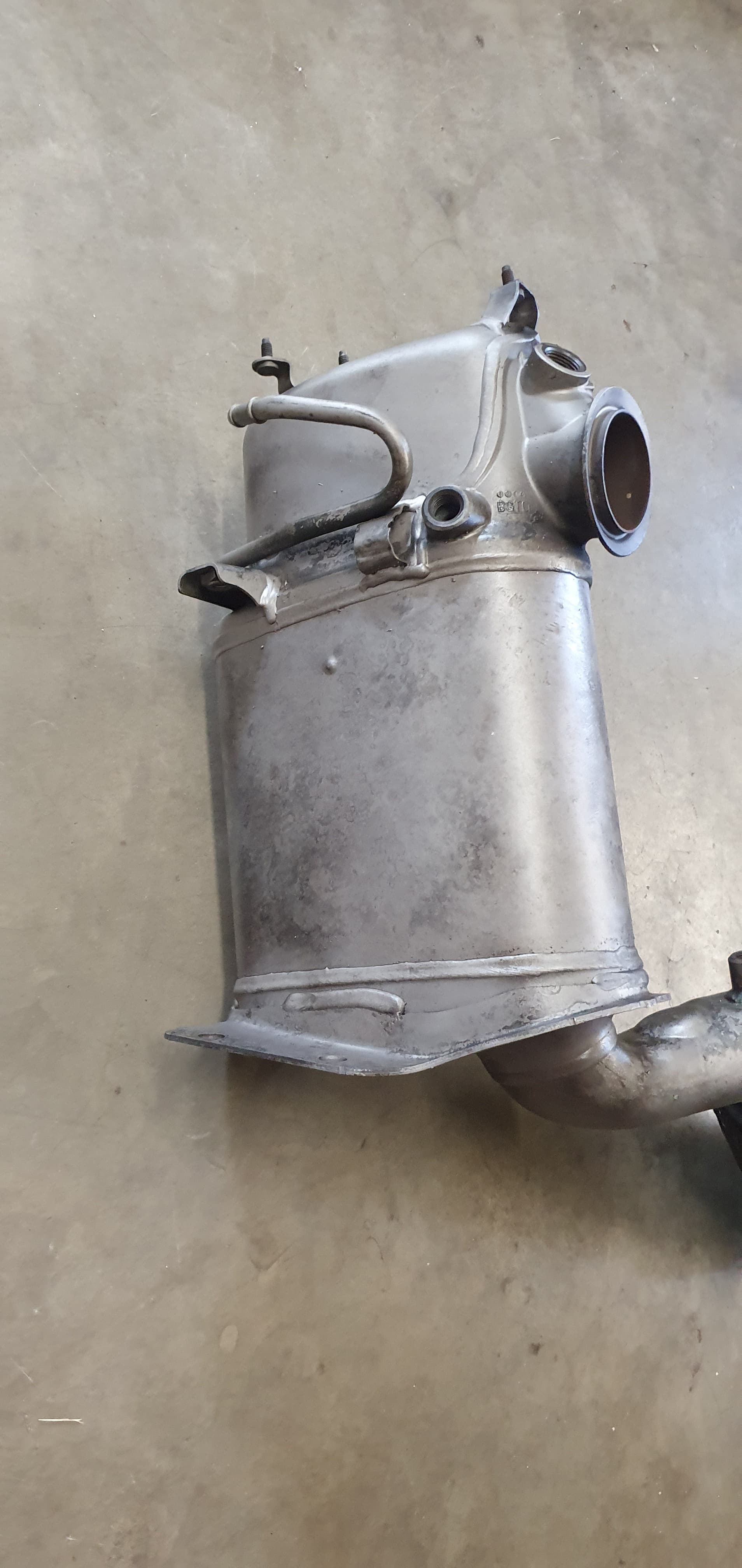

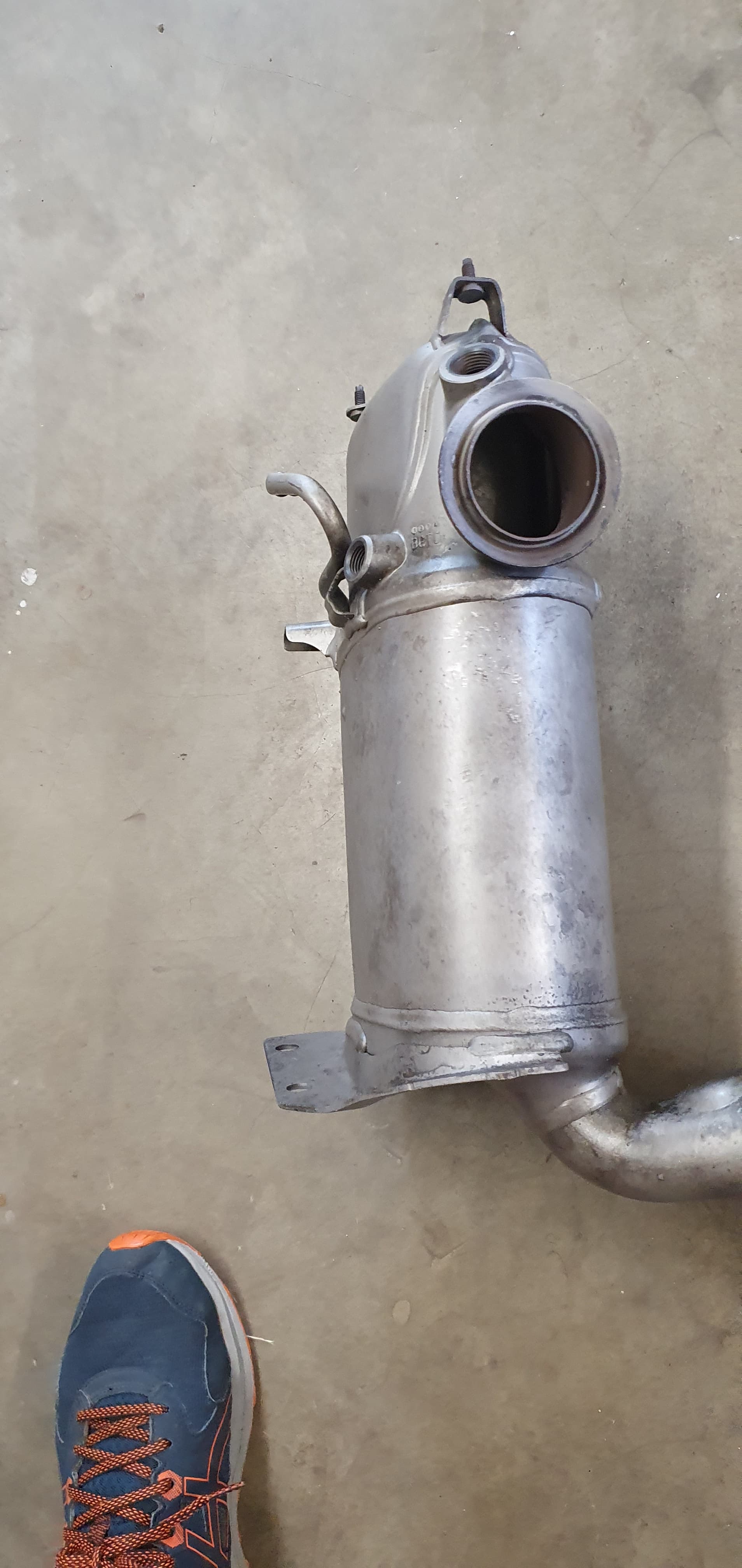

Hab ihn abgeholt und so sieht er aus.
Dann habe ich die Bolzen ausgebohrt.

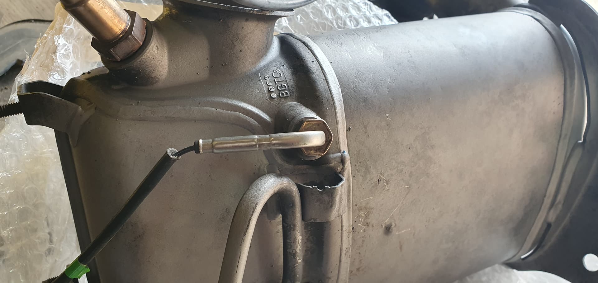

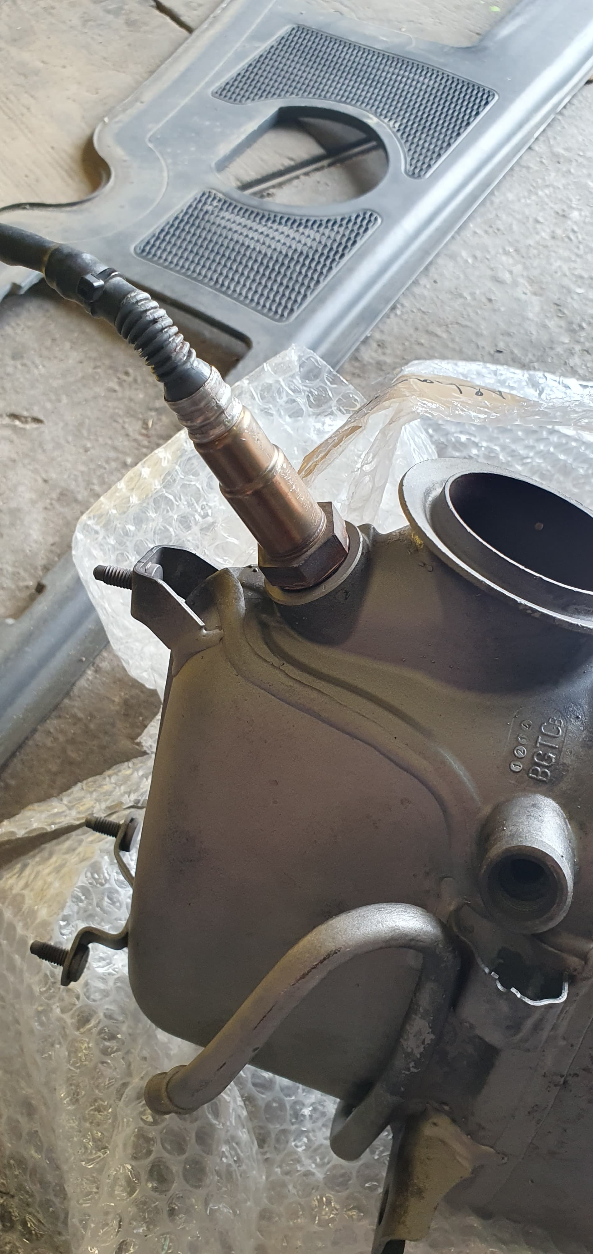

Nun die Sonden montieren. Hierbei darauf achten das die Lambda Sonde mit Heißtemperaturpaste eingebaut werden soll. Ich habe Kupferpaste genommen. Und bitte nicht in die Schlitze kommen lassen.
Die beiden Druck Sensoren bekommen keine Paste . Die Gewinde sind beschichtet . Beide Sonden bekommen 60 Grad. bei der Sonde welche oben am DPF Eingang sitzt darf diese nicht schräg eingebaut werden. Sondern muss gerade nach Oben zeigen .

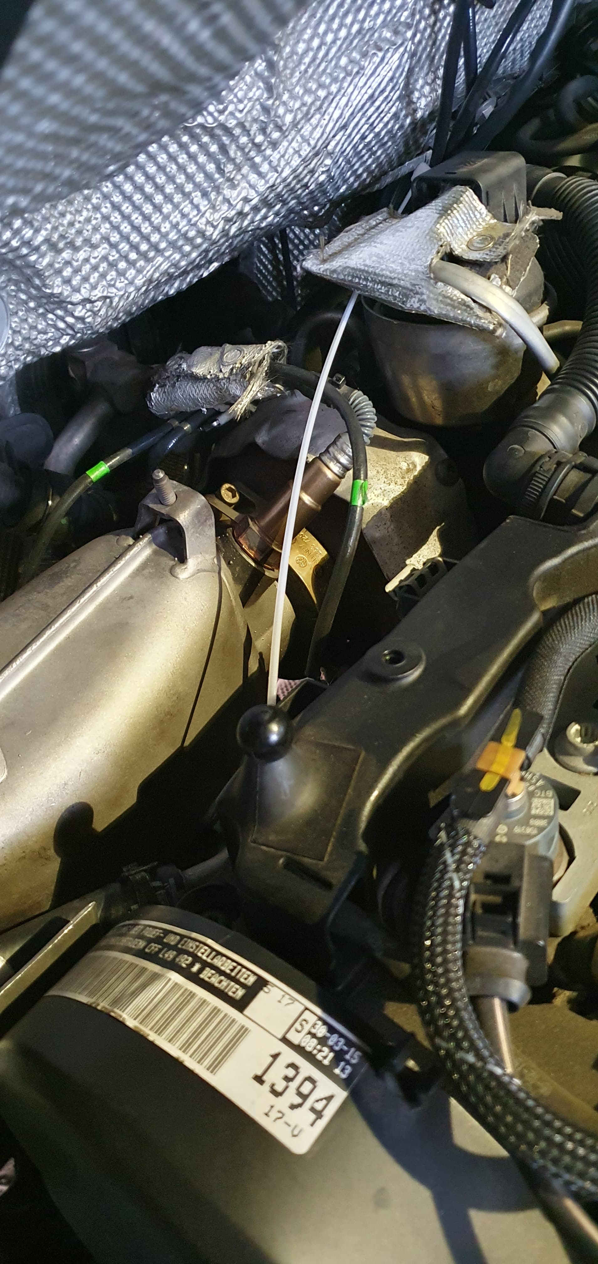

Als nächstes die Kabel der Sensoren wieder genauso verlegen wie vor dem Ausbau. Ebenso den Kabelbinder.

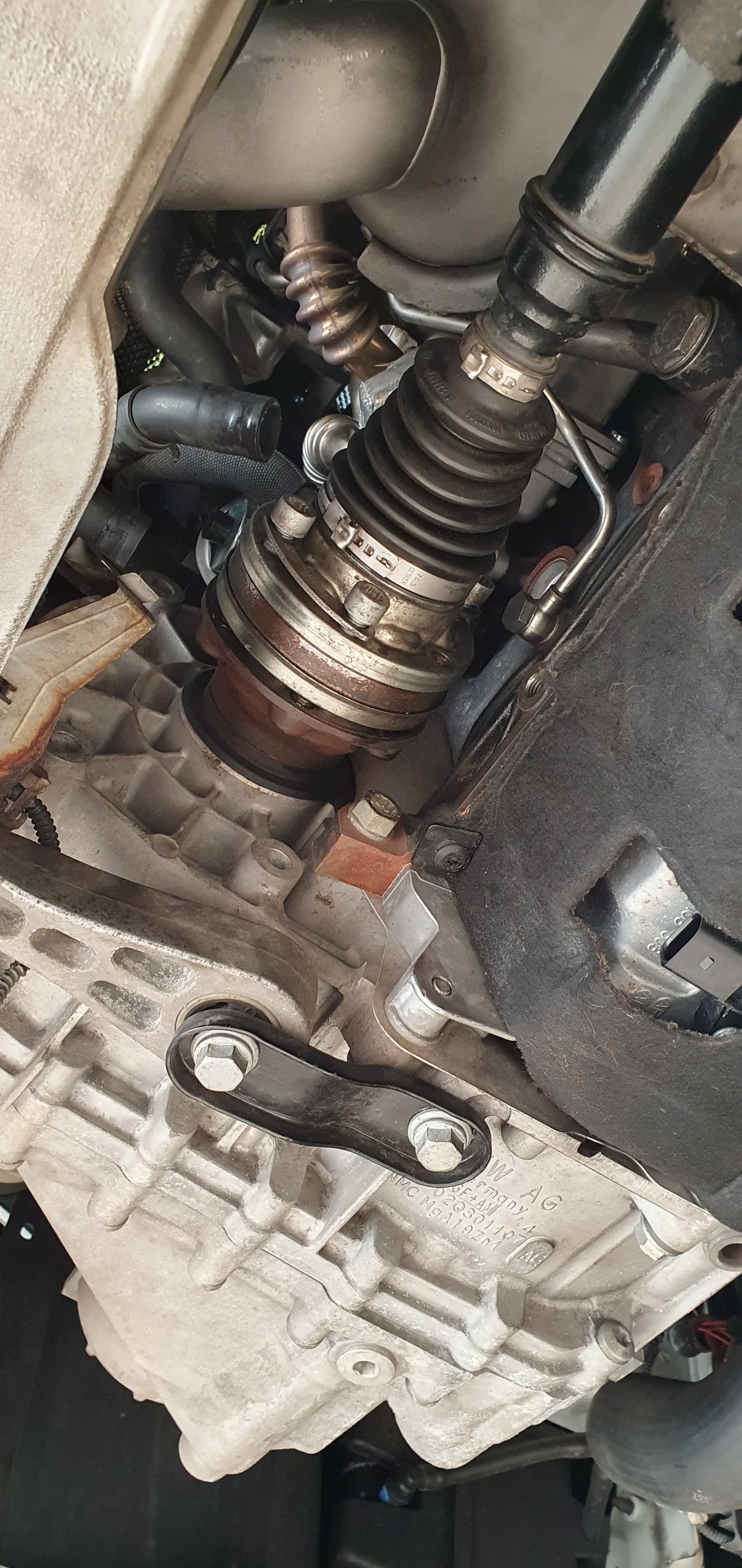

Ist das erfolgt die Antriebswelle und die Kühlwasserleitung wieder montieren .

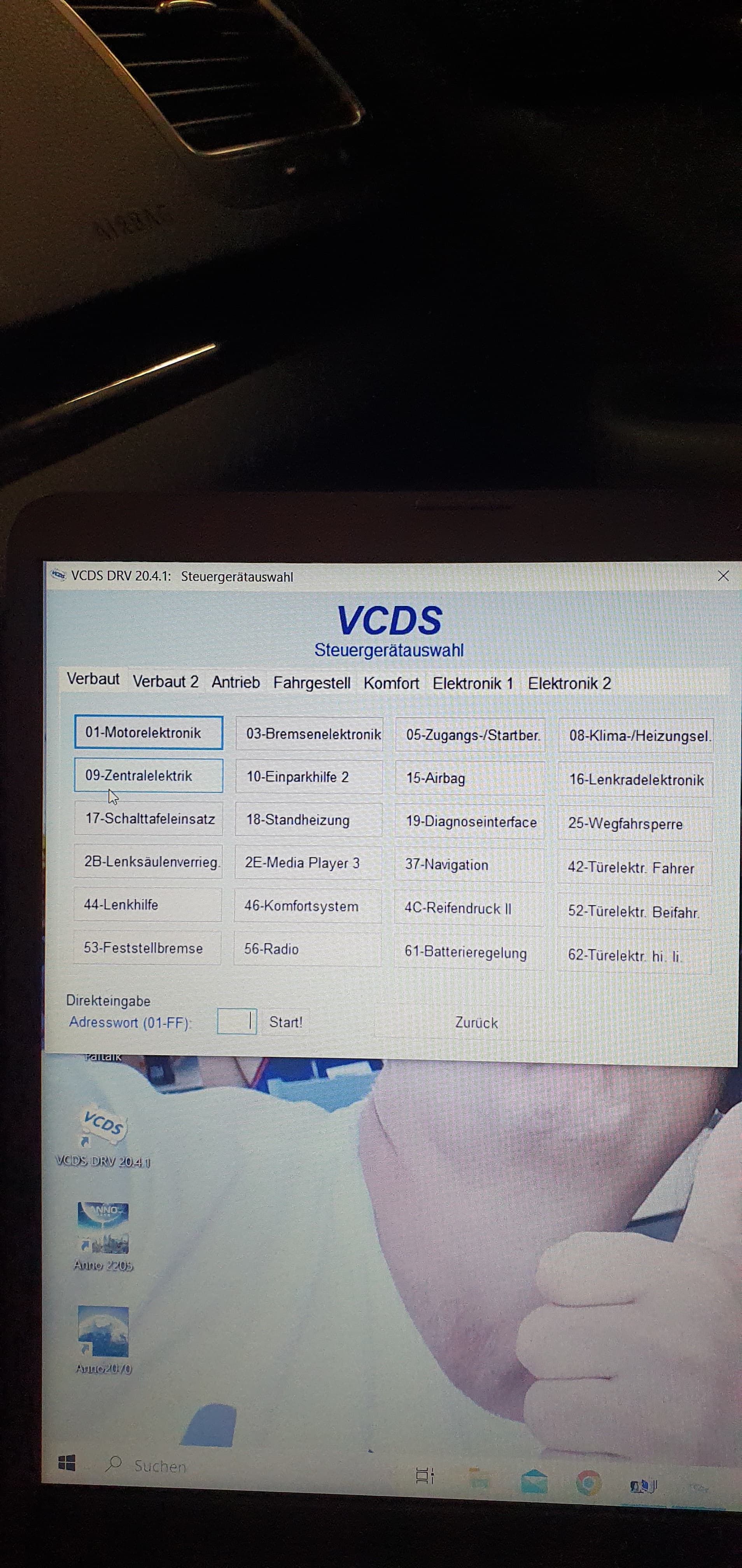

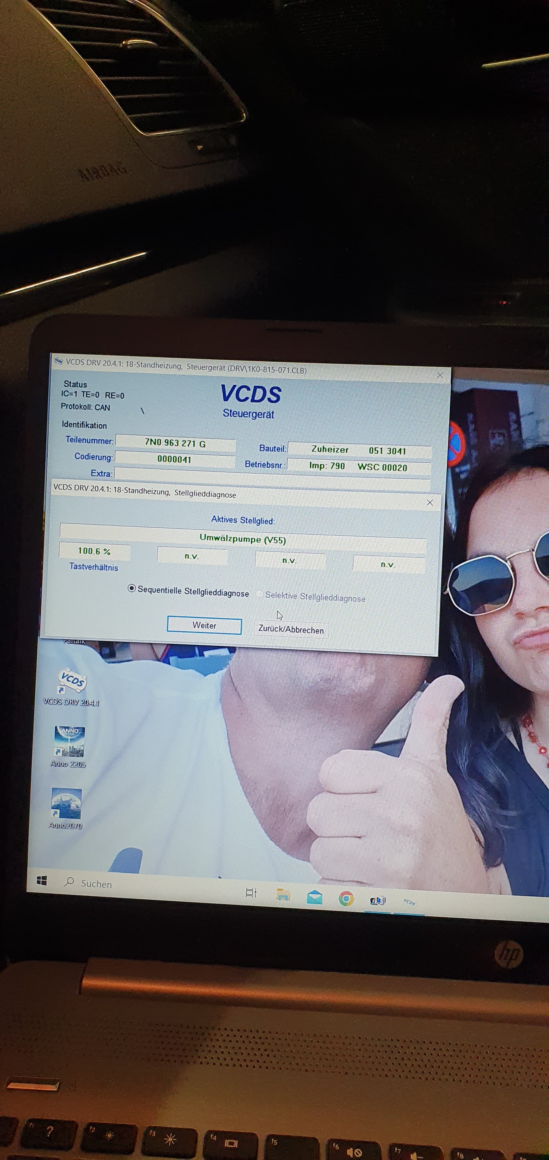

Nun das Kühlwasser auffüllen. Ich nehme mir die Zusatzwasserpumpe vom Zuheizer zur Hilfe. MIttels VCDS ins STG der Standheizung und dort in Stellglieddiagnose . Dann Zusatzwasserpumpe auswählen und starten.
Das ganze mache ich 3 bis 4 mal. damit habe ich das meiste Kühlwasser schon verteilt.

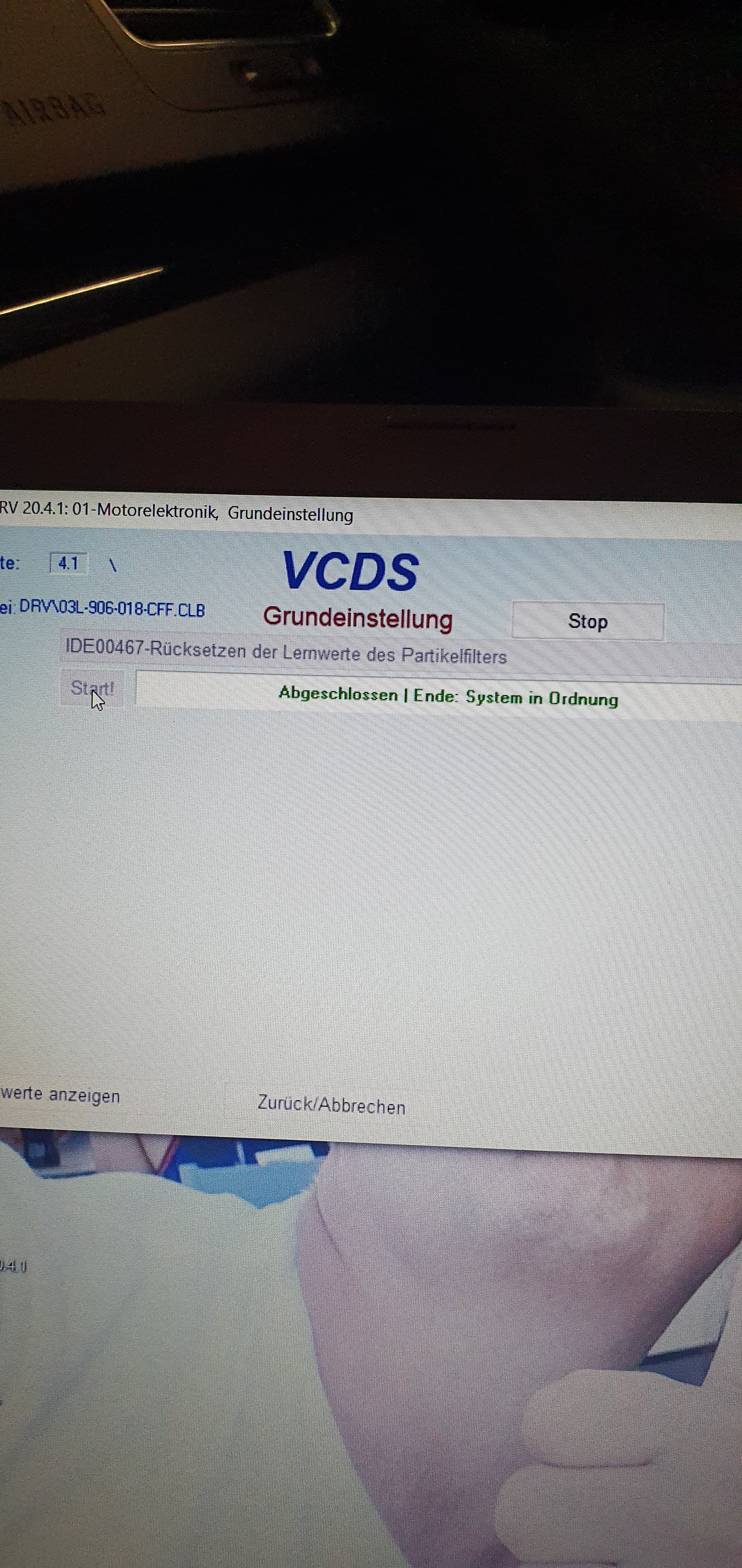

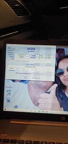

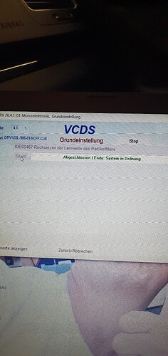

Schluss muss der DPF die Lernwerte zurückgesetzt bekommen.
Dazu mittels VCDS in die Motorelektronik
Und dort dann in Grundeinstellungen und dort Rücksetzten der Lernwerte DPF auswählen.
Danach ist die Arbeit erledigt.

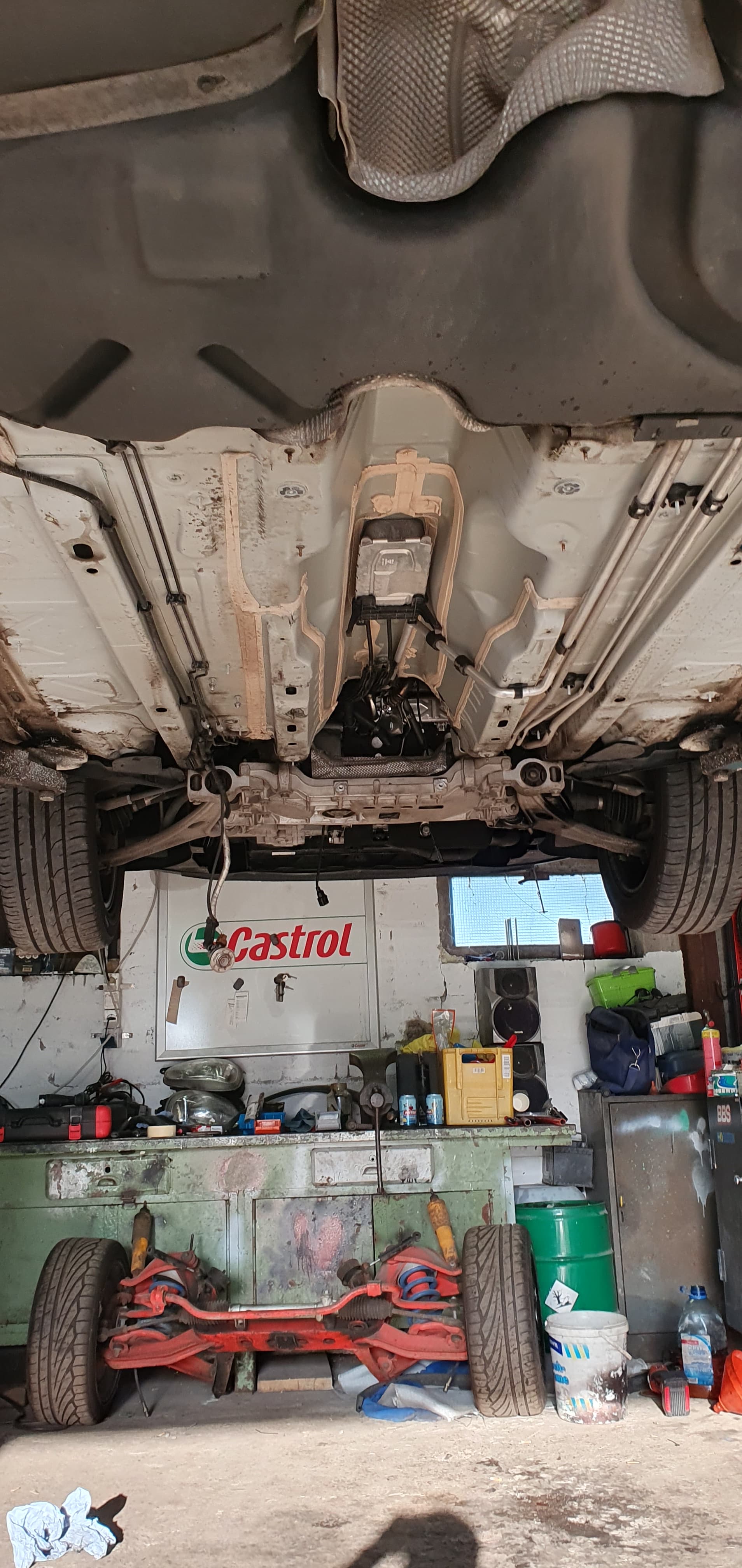

Also habe ich beide Teile wieder Ausgebaut
Allerdings in meiner Garage und nur vorne Aufgebockt.
Ja es geht auch so.

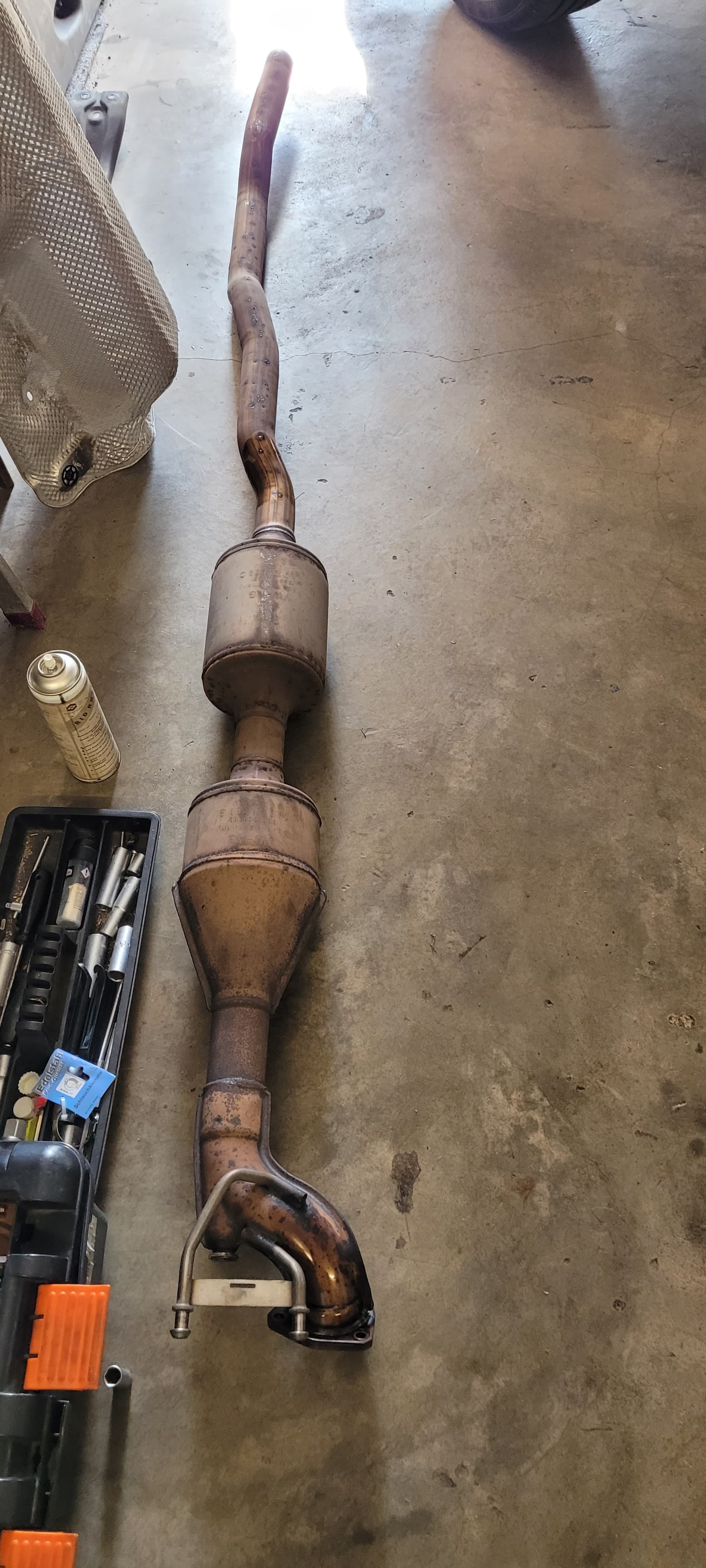

SCR Kat vprher
SCR Kat nachher.

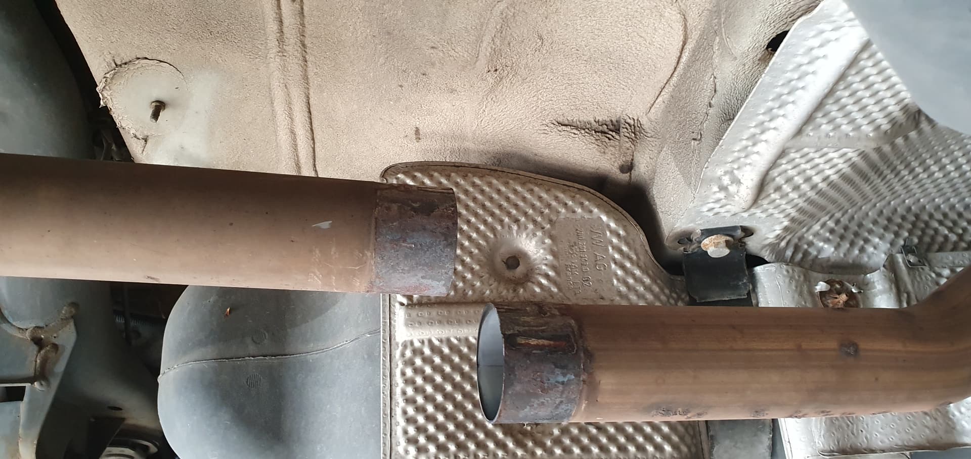

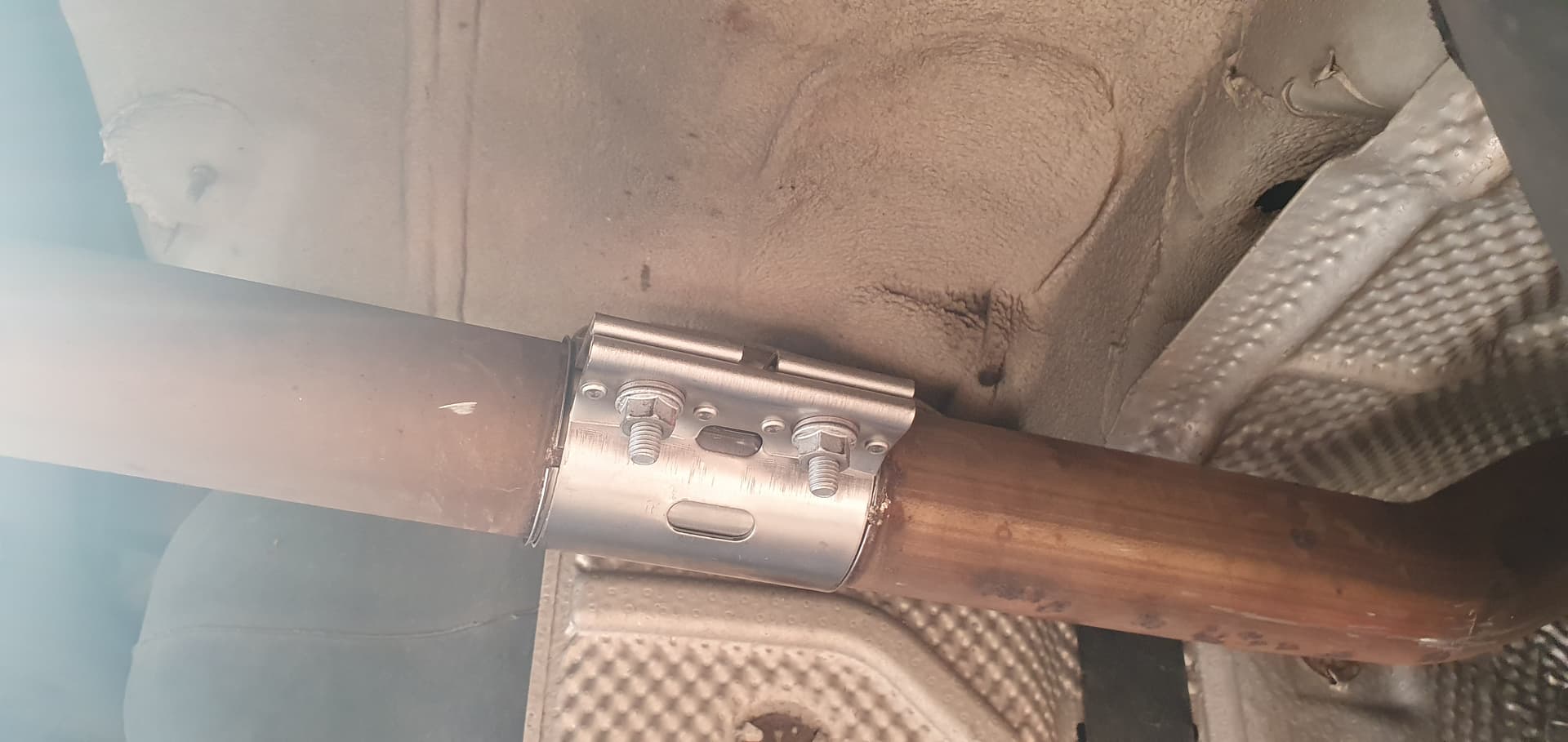

Das Rohr musste gekürzt werden da zu lang.
Es wurden aus dem DPF 48 Gr Ruß geholt.
Aus dem SCR 71 Gr
