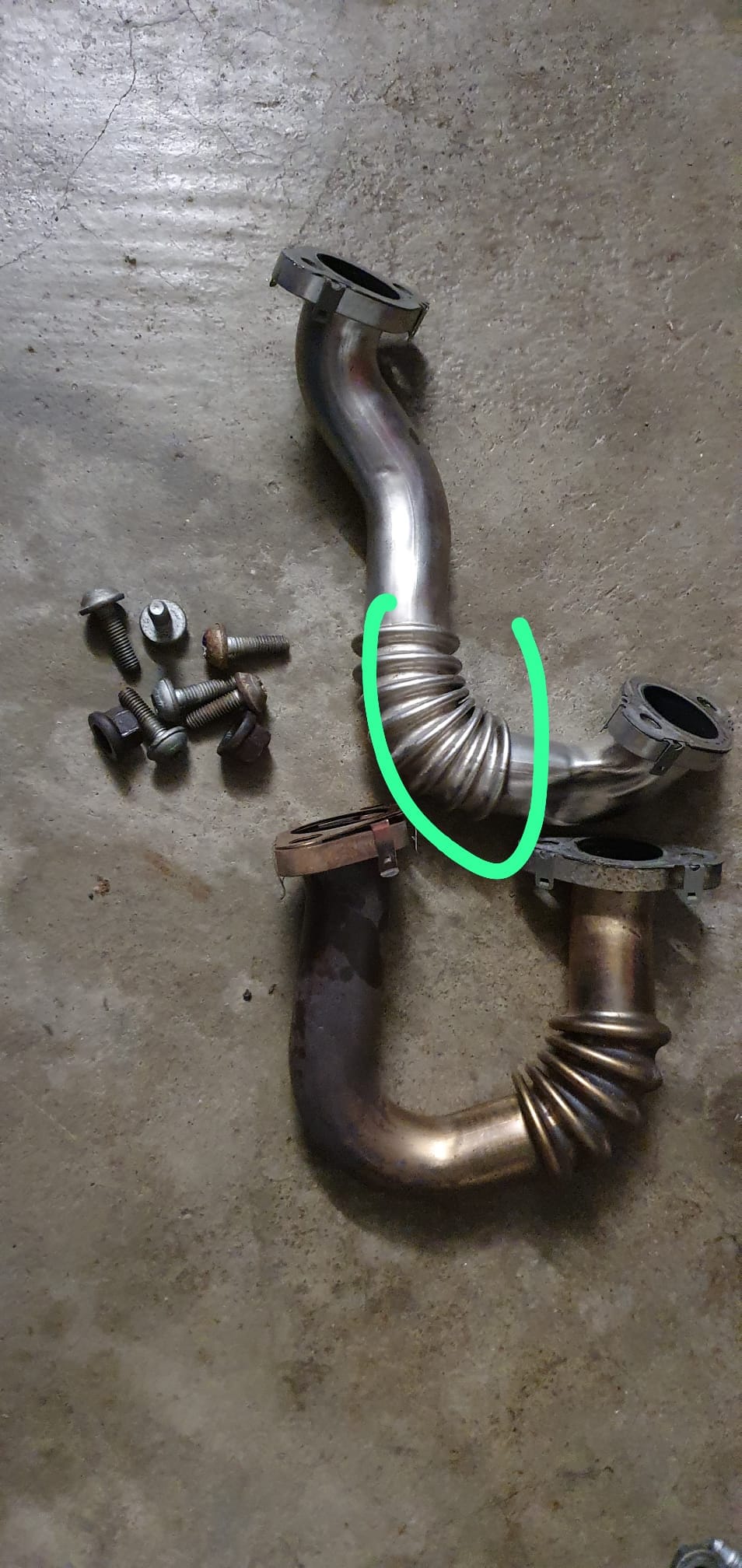

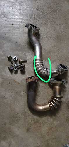

Resultat das AGR Rohr welches vom AGR Ventil zum Zylinderkopf geht war gerissen.
80 euro das Ersatzteil rest Arbeit.
Damit kann ich leben.

Das ist ein Abgasrohr. Richtig? Vom Abgas-Krümmer?
Also wenn da nicht ein Riesenloch drin war, kann ich mir jetzt nicht wirklich vorstellen, dann das irgendwie großen Einfluss auf die Verbrennung nimmt.
Final muss der Ruß, der im AGR hängen bleibt, ja irgendwo her kommen.
Das das AGR eigentlich hinter der Drosselklappe zumischt, erklärt das auch nicht die versiffte Drosselklappe.

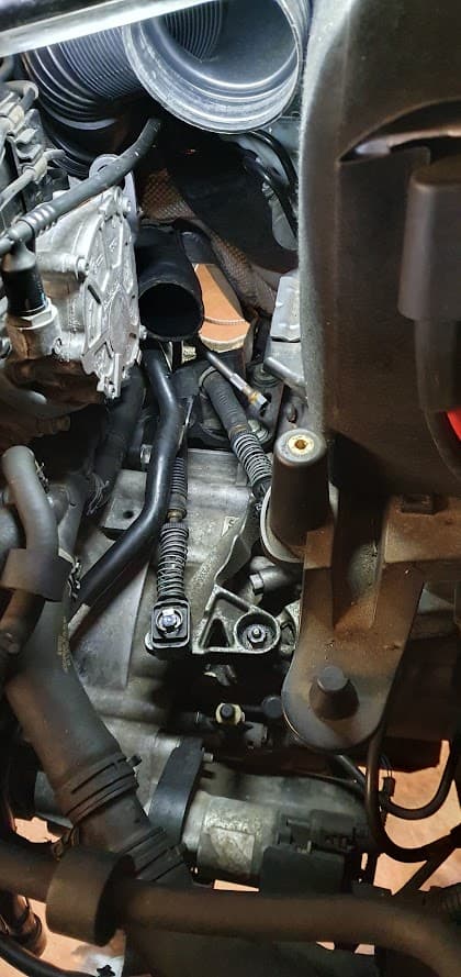

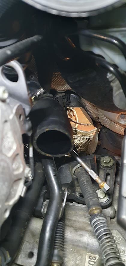

Zum Ausbau des ganzen musste die Ladeluftleitung unten ab außer leichtem Film nix drin.

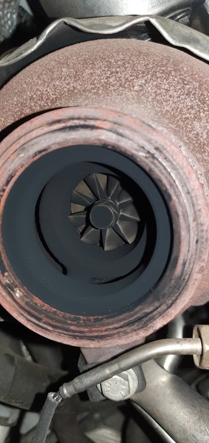

Turbo ebenfalls kein Öl
62 g waren es bei der dritten Reinigung
Abgasseite
Ladedruckseite
Wow, ich glaube Du kennst nun den Motor nun besser als jeder VW Schrauber :wink:
So auf den Bildern sieht das schon mal relativ normal aus.
Hast Du mal an der Welle gerüttelt, wieviel Spiel die hat?
Die Welle „schwimmt“ ja in einem Ölbad. Durch Verschleiß wird die Welle dünner und es drückt Öl durch das Wellen-Lager. Das landet üblicherweise im Ansaugtrakt, der Turbo drückt es ja quasi da durch. Das würde die Drosselklappe erklären.
Theoretisch aber auch denkbar, dass das Öl im Abgas landet und deshalb das AGR und der DPF so zu sifft. Das erklärt aber nicht die Drosselklappe.
