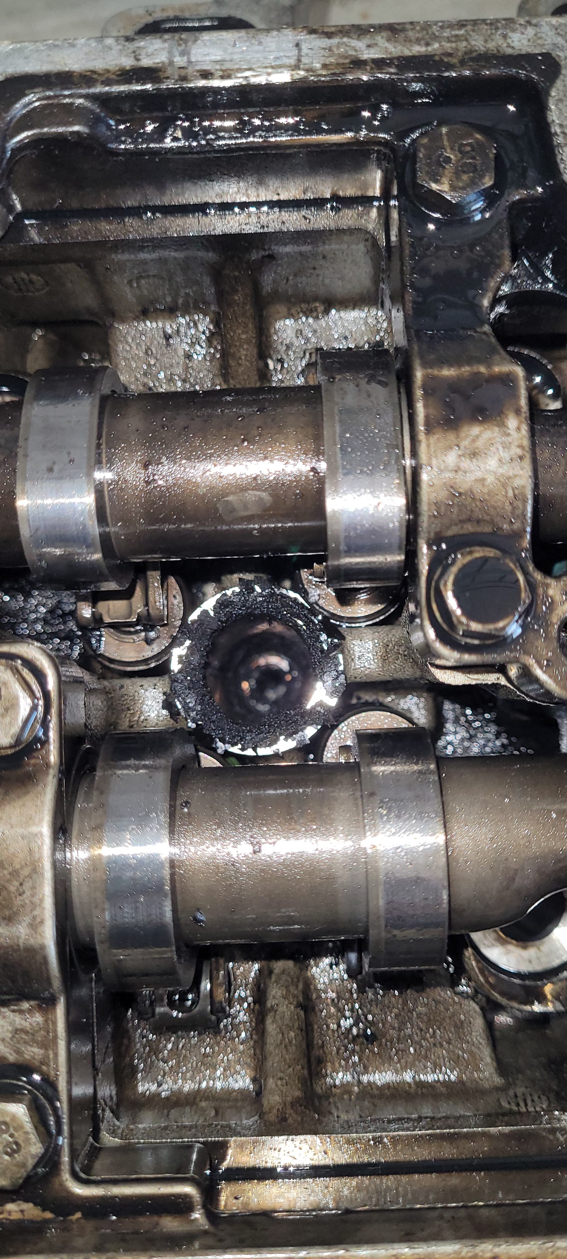

Aktuell gibt es ein Problem mit einen Injektor.
3 gingen ohne Probleme raus der 4. Sitzt fest.
Entsprechendes Werkzeug vorhanden aber bisher ohne Erfolg.

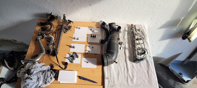

Anbei paar Bilder.
In diesem Sinne.
Bis denne

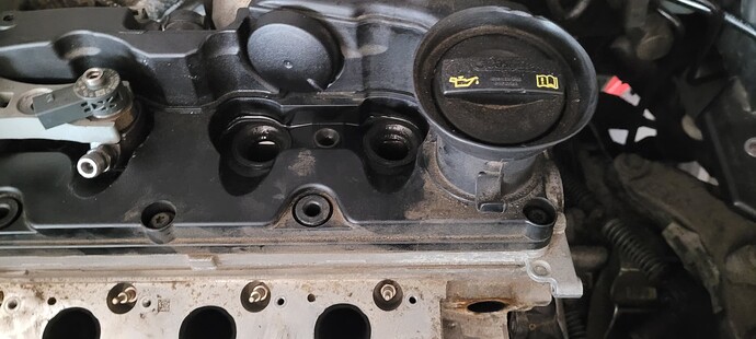

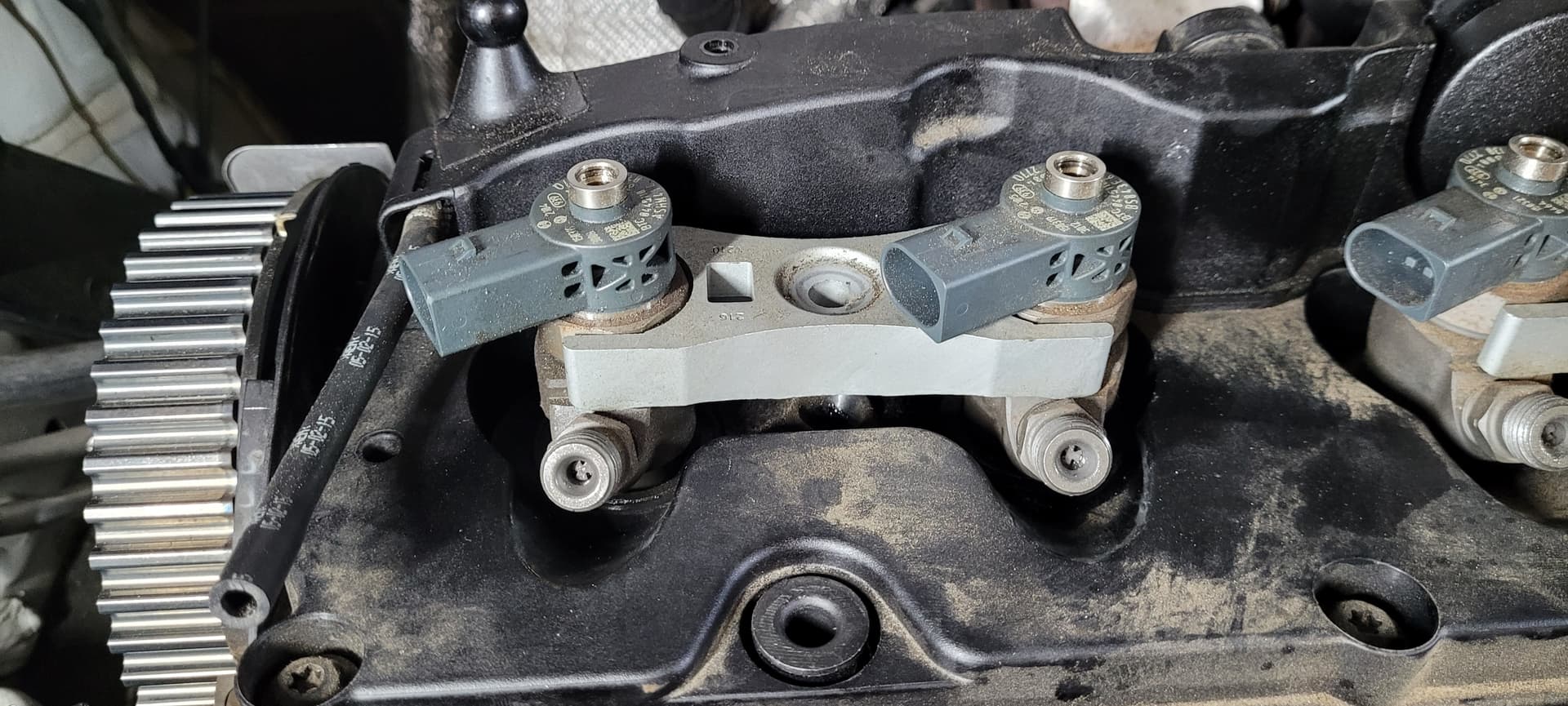

Railrohr

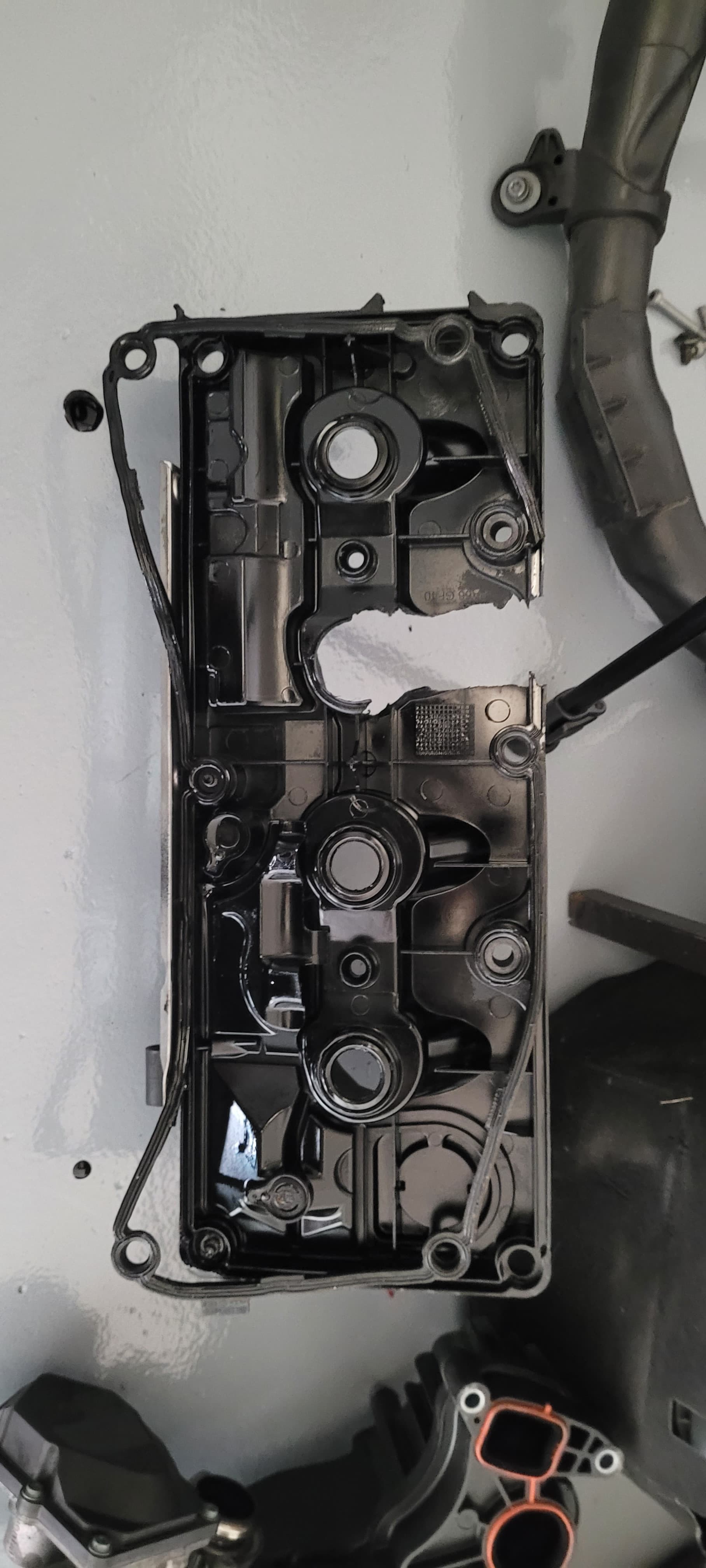

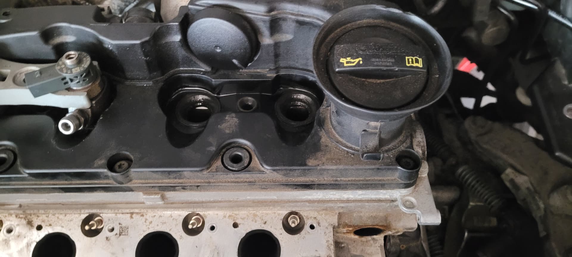

Da der Injektor von Zylinder 2 fest sitzt und der ventildeckel gerissen war kurzerhand den deckel geopfert um den Löser besser an den schaft zu bringen.

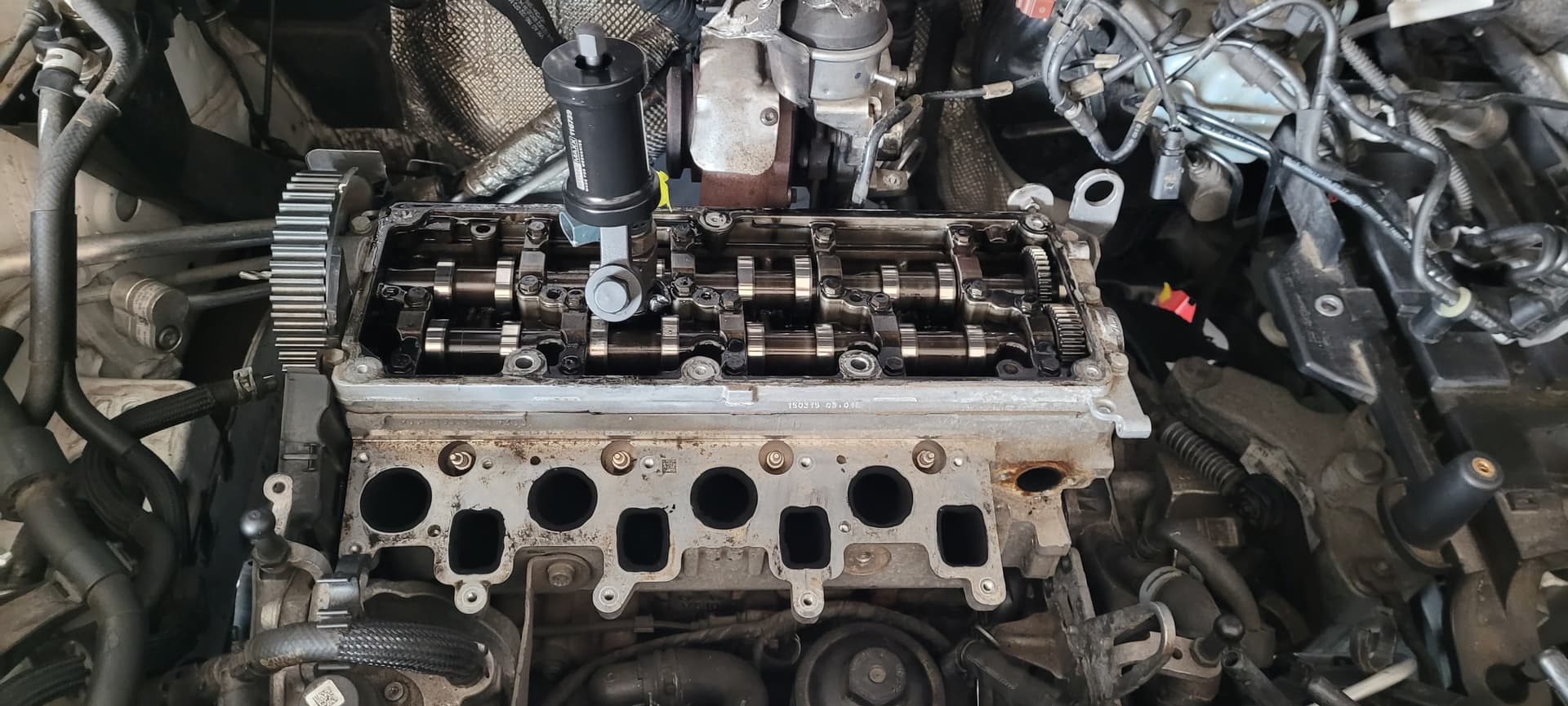

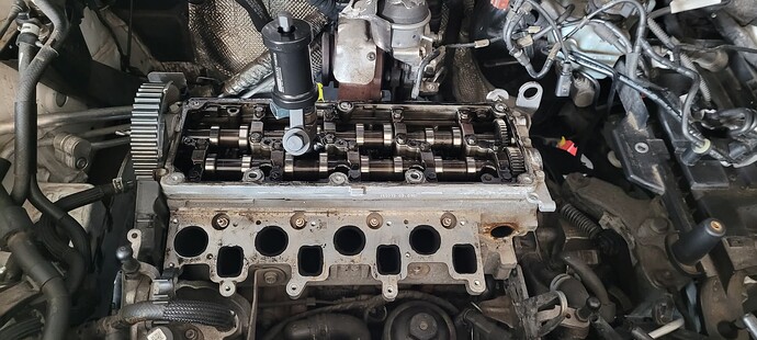

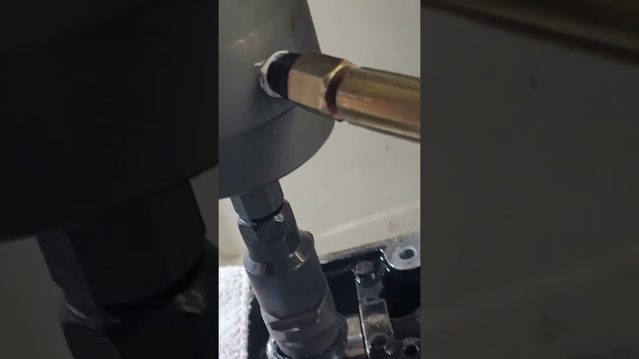

Nachdem mit dem Gleithammer und dem Adapter welcher an die Diesel Zuleitung kommt nix zu machen war habe ich kurzerhand einen pneumatischen Austreiber bestellt.
Hier das Resultat
Nix zu bewegen.

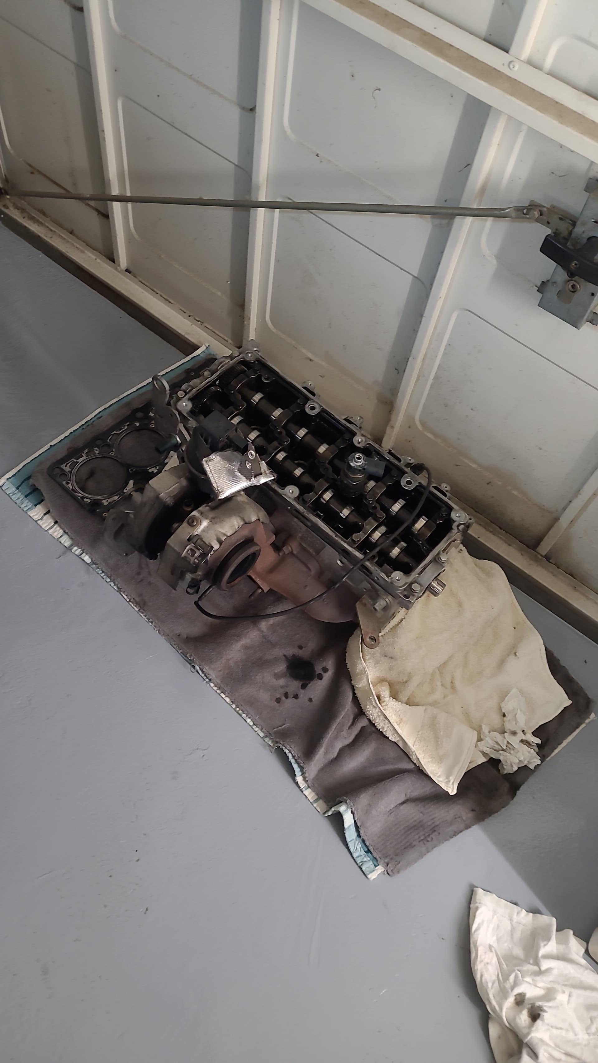

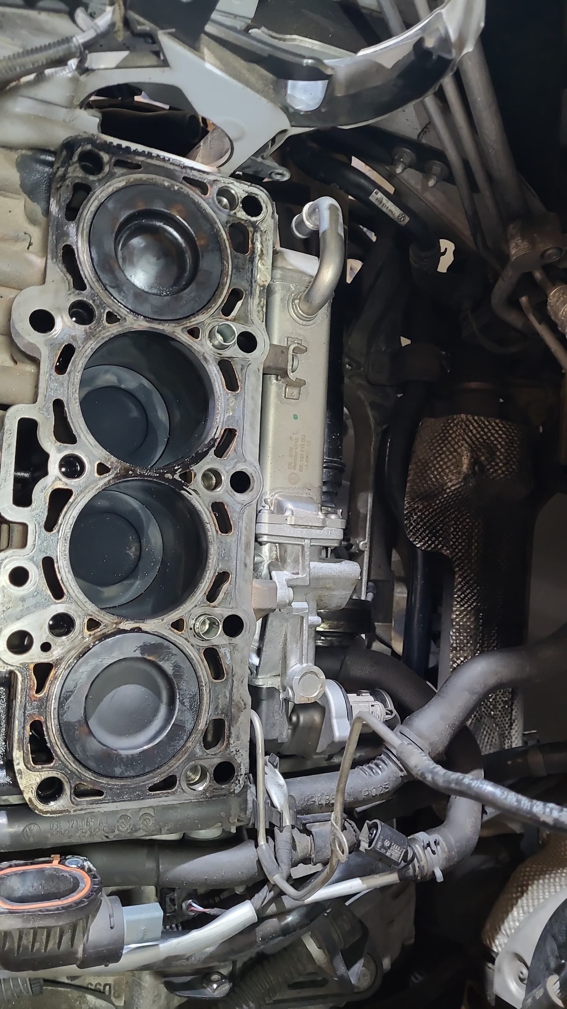

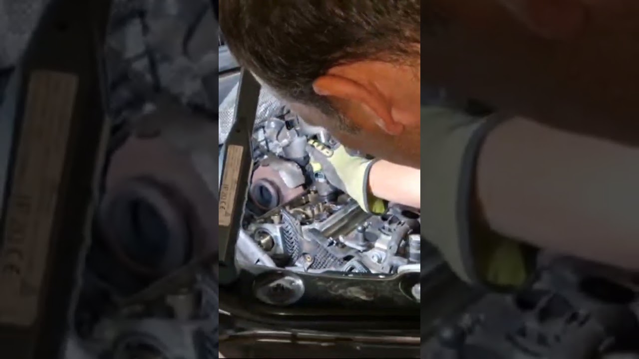

Also eben die 10 Kopfschrauben raus gemacht und den Kopf mit Hilfe vom Junior abgenommen.
Dann den Löser von der anderen Seite rein gesprüht. Und das alle 2 Stunden.
Am nächsten Tag erneut versucht und Fehlanzeige.

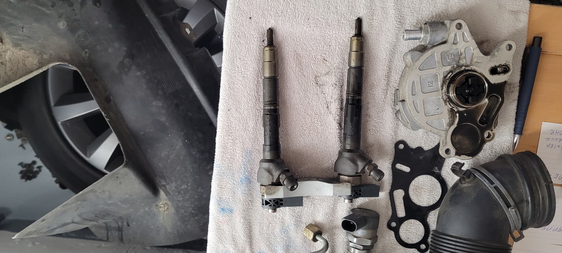

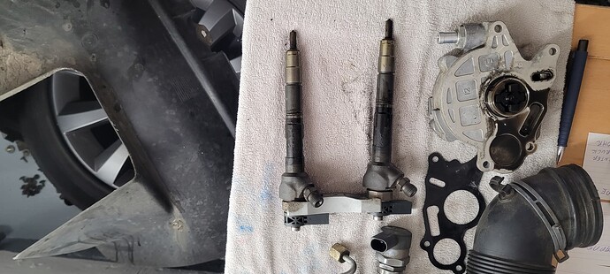

Also dann das Piezo Element demontiert vom Injektor und dann den großen passenden Adapter vom Pneumatik Satz drauf und dann los.
Yes das wars.
Hier mal zu sehen wie es im Schaft aussieht.
So Kopf ist in Grefrath bei BIST Motoren .
Turbolader ist nach HOLEX geschickt
Injektoren gehen am Montag ( haben noch Betriebsurlaub ) nach Bieberach.

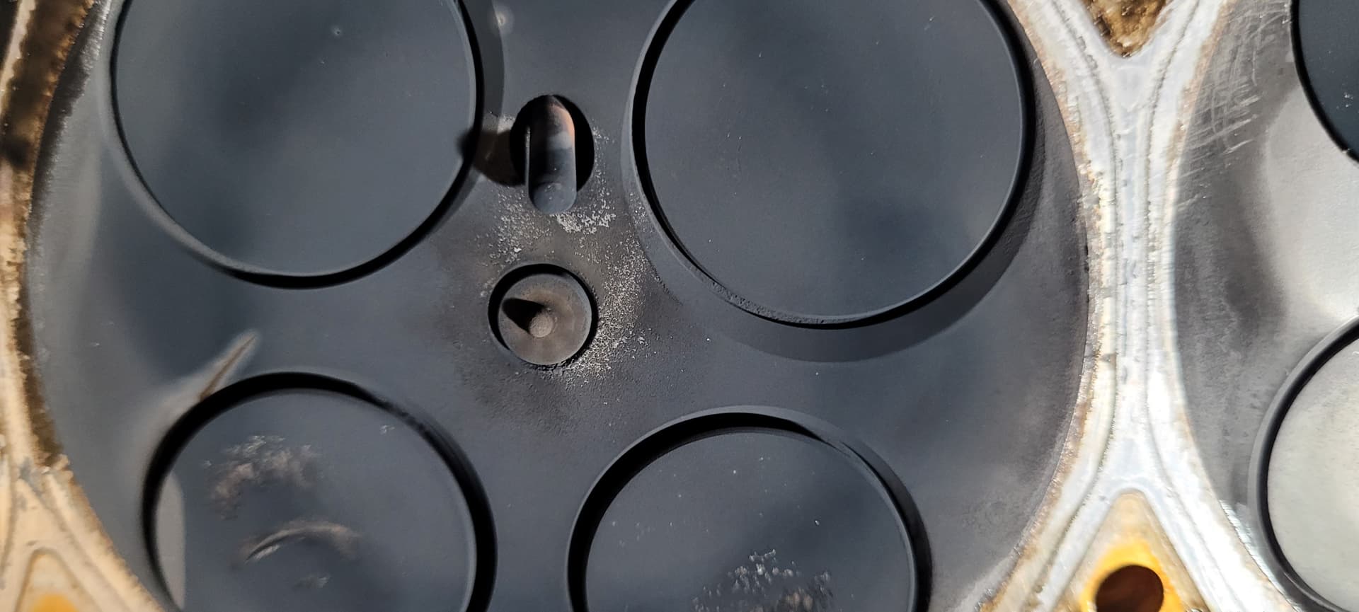

Zum Beispiel an dem feuchten Kolbenboden
Und nicht sauber arbeitende Injektore sorgen schon länger bei Diesel und Benzinern für Probleme bis hin zum Motorschaden
Du meinst immer ich will dir ans Fell, Du hast teilweise gute lehrreiche Videos gemacht, aber bei anderen Dingen stellst Du deine Ohren für mein Verständnis auf Durchzug.
Ich staune vor deinem Durchhaltevermögen an dem Haufen soviel Zeit zu verbraten, ich hätte den längst weiter geschoben so wie in 2021 meinen Touareg 3.0 Tdi als der anfing mich zu ärgern, Ursache undichte Injektore
Ähh der feuchte Kolbenboden kam von der 3/4 Dose löser der über injektor Öffnung von Zylinder 1 rein gelaufen ist.
