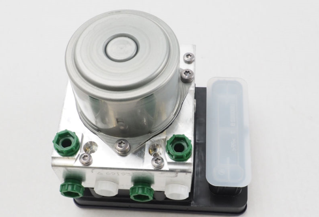

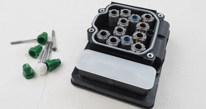

p.s.: Leider ist das Steuergerät auch nicht wirklich gut auf dem Markt verfügbar, auch gebraucht oder defekt relativ teuer. 5N0614109CG
Kannst mal hier anfragen, ob sie deine Endbuchstaben auch behandeln (der aufgerufene Preis für die anderen TRW ABS Blöcke ist rund 300€ incl. MwSt.). https://ecu.de/search?keywords=5N0614109
ABS-Steuergeräte Teilenummer für 5N0614109CG : 5N0 907 379 N REP
