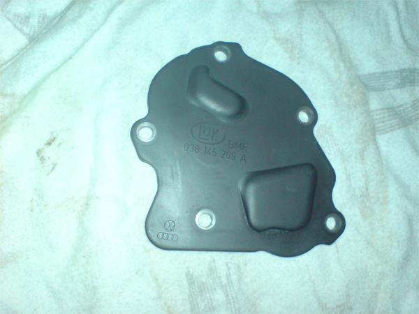

fiel, bin ich also frohen Mutes her gegangen und habe mal den Deckel abgemacht.
Es bietet sich an, vorher den Kraftstofffilter samt Halterung auszubauen, dann kommt man besser an die Schrauben ran. Das sind übrigens 5 Torx-Schrauben in der Größe T30.

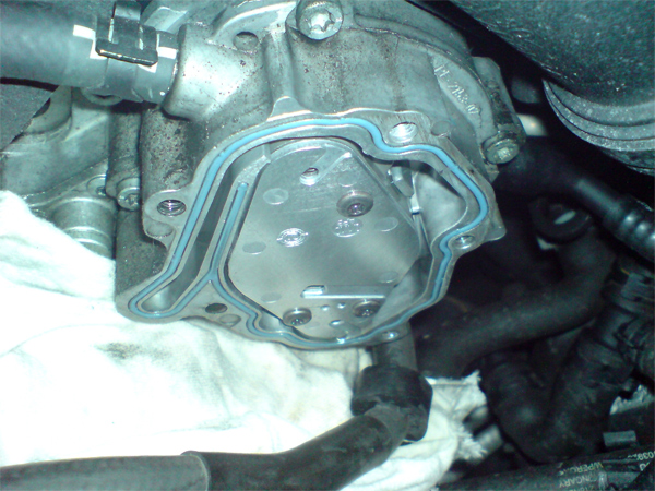

Das Ganze sieht dann so aus:
Da es diese blaue Dichtung nicht einzeln gibt, hab ich zunächst alles schön fettfrei sauber gemacht und dann im Bereich der Dichtung dünn hochtemperaturfestes Silikon von Petec aufgetragen. Es ist ein spezielles Silikon zum Abdichten von Ölwannen, Wasserpumpen usw. Allerdings ist wirklich darauf zu achten, dass man nicht zuviel aufbringt. Es könnte sonst passieren, dass sich im Inneren der Pumpe sog. Silikon-Wülste bilden die sich mit der Zeit lösen und Kanäle zumachen könnten.
Tja, zu guter letzt dann nur noch den Deckel wieder anbringen und die Schrauben anziehen. Als Drehmoment habe ich 18 Nm gewählt. Der oben genannte Freundliche meinte zwar, dass es 25 Nm sein müssten, mir kam das aber für die 8er Schrauben etwas viel vor. Ich hatte keine Lust, dass mir dies hier passiert: ![]()
