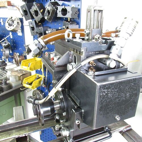

Hier gibt es Prüfequipment im Einsatz zu sehen (Pomsan): https://www.youtube.com/c/pomsandiesel/videos
Vom Eindruck her eher Trucks, so wie es mir scheint.
Dayel, lohnt sich allein schon wegen des Sprechers im Video!
Pumpe, Düsen Injektoren, Prüf und Einstellmaschine - UNIT PC EG (Deutsch) - YouTube
Edit: Wer schnell ist (bevor die Fotos gelöscht werden, da bereits verkauft), kann hier noch Fotos vom Cambox CAM847 Aufsatz für Bosch EPS815 Prüfstand finden (der Preis war übrigens 16.850 € VB).
