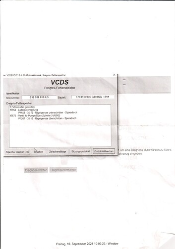

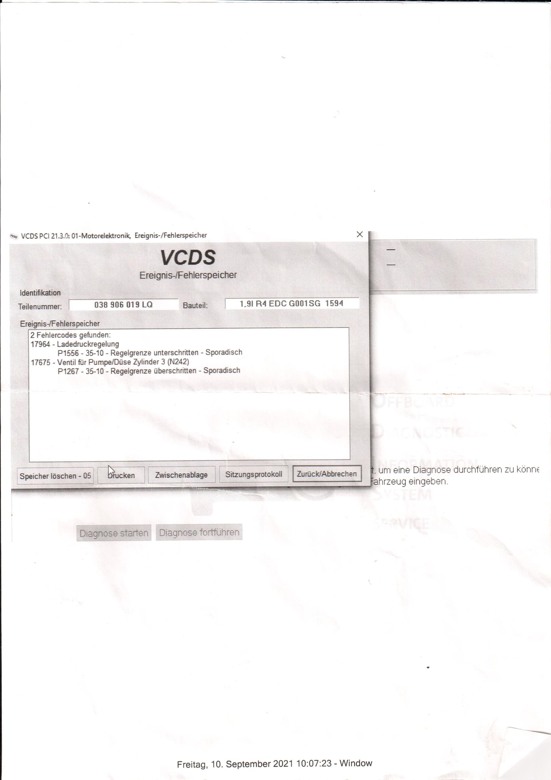

Ausgelesene Fehlercodes waren zu Beginn der Misere: 17964 und 17575, ich versuche eine Kopie des VCDS Ausdruckes 12.2021 anzuhängen.
Nach mehreren Werkstatt-Besuchen ist nun wohl sicher, dass die PD-Elemente von Zylinder 2, 3 und 4 defekt sind.

Wie man da auf die PD-Elemente als Fehlerursache kommt ist mir bisher noch schleierhaft.
In dem Fehlerausdruck steht Ladedruck und ein PD-Element.

der Fehlerausdruck ist von einer anderen Werkstatt, im Dezember 2021, den habe ich mir damals erbettelt, eigentlich würde der nicht mitgegeben. Der Meister dieser VW-Service-Werkstatt lehnte damals jede Aussage zu den Kosten ab. Ich fragte nur nach einer Hausnummer, also zwischen 1000,00, 2000,00, 3000,00 oder mehr. Wollte ja nur eine Orientierung, doch der Herr meinte freundlich aber bestimmt, dass ich dazu von ihm nichts höre, das könnte so viele Ursachen haben…. .
Es war also etwa Anfang Dezember nur 1 PD-Element defekt.

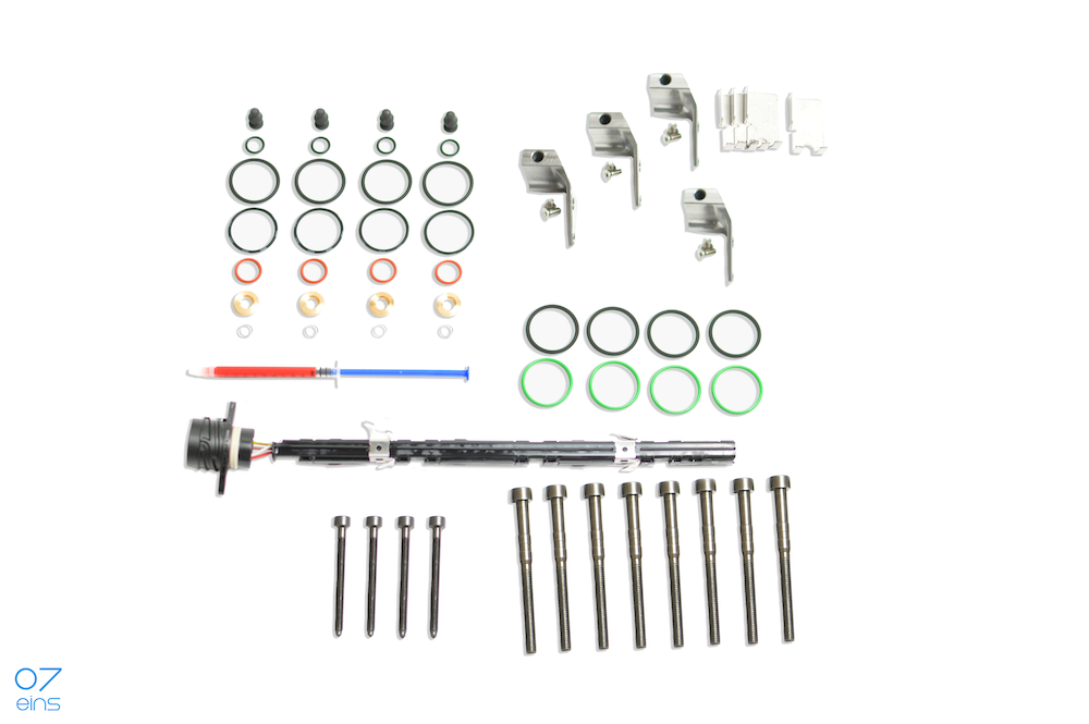

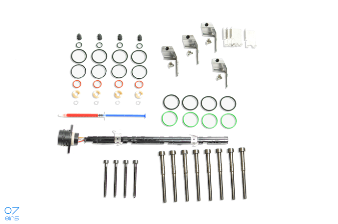

Hier der Link zu einem Komplettset für Korpushalter, bessere Viton Dichtungen, Kabelbaum und Schrauben.
Die bieten sogar eine Geld- Zurück Garantie wenn die Probleme nicht verschwinden, wobei deine Probleme eher keinesfalls auf undichte PDe´s schließen lassen (wofür man diese Teile einsetzt).
Ungeachtet dessen kann es sinnvoll sein wenn man Schäden am Kopf vorbeugen will - wenn die PDe´s schon mal raus sind…

Lese doch erst mal die aktuellen Fehler aus ( Diagnosestecker gibt es für 10 € bei ibäh) und Dokumentiere diese, dann Fehlerspeicher löschen und schauen was wieder kommt.
Dann hast Du eine saubere Basis mit der Du/ wir hier arbeiten können.
