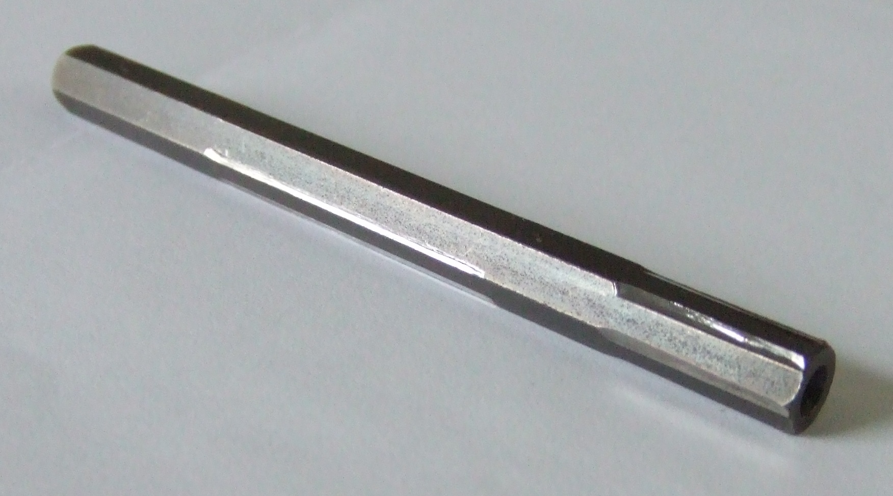

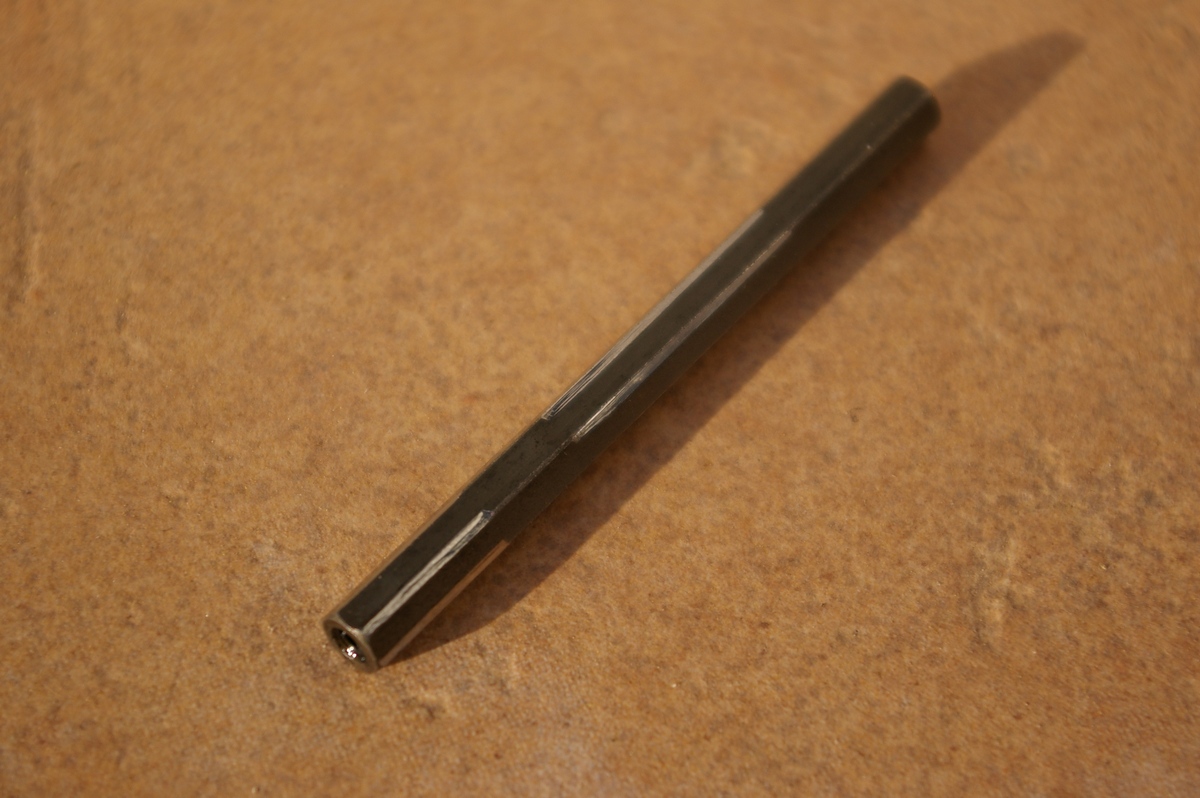

ich habe bei meinem BRT nun auch den Mitnehmer der Ölpumpe gewechselt! Meiner hat knapp 140 tkm abgespult und der Mitnehmer sah wie auf dem Bild zu erkennen nicht mehr so toll aus. Bei mir war der kurze Mitnehmer (75mm) verbaut.

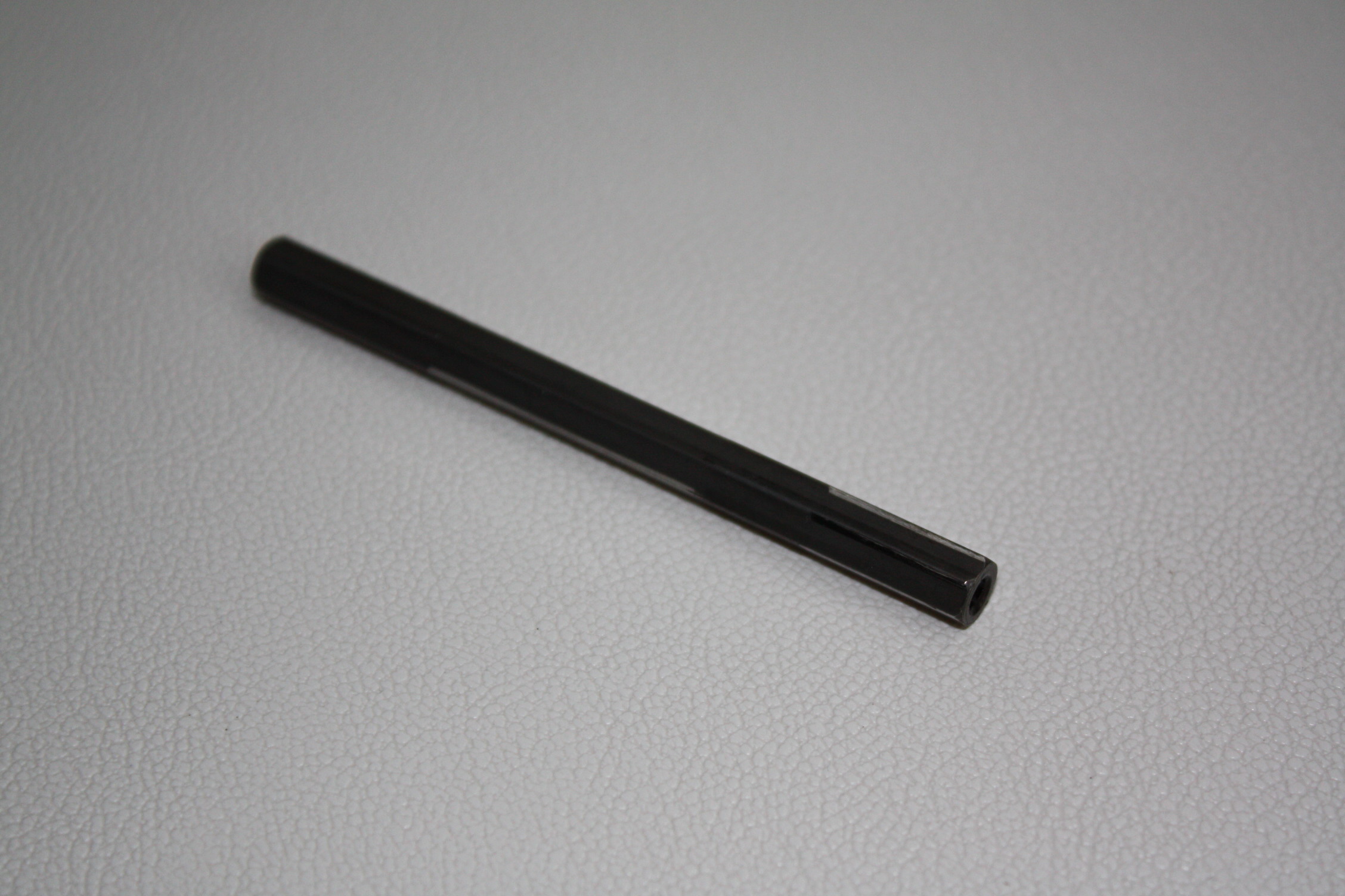

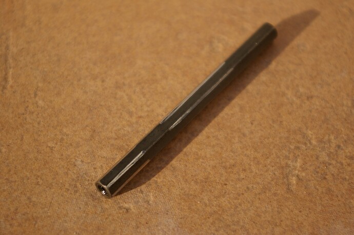

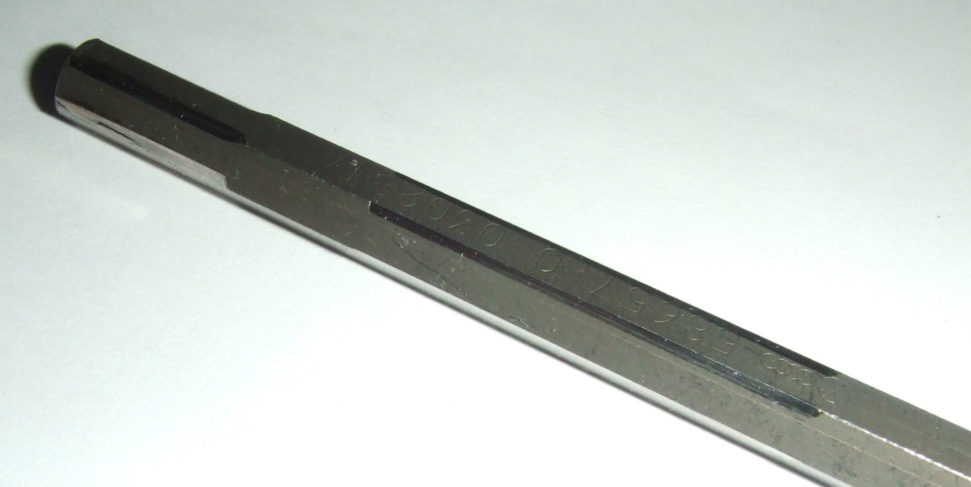

Hallo noch einmal,

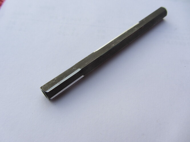

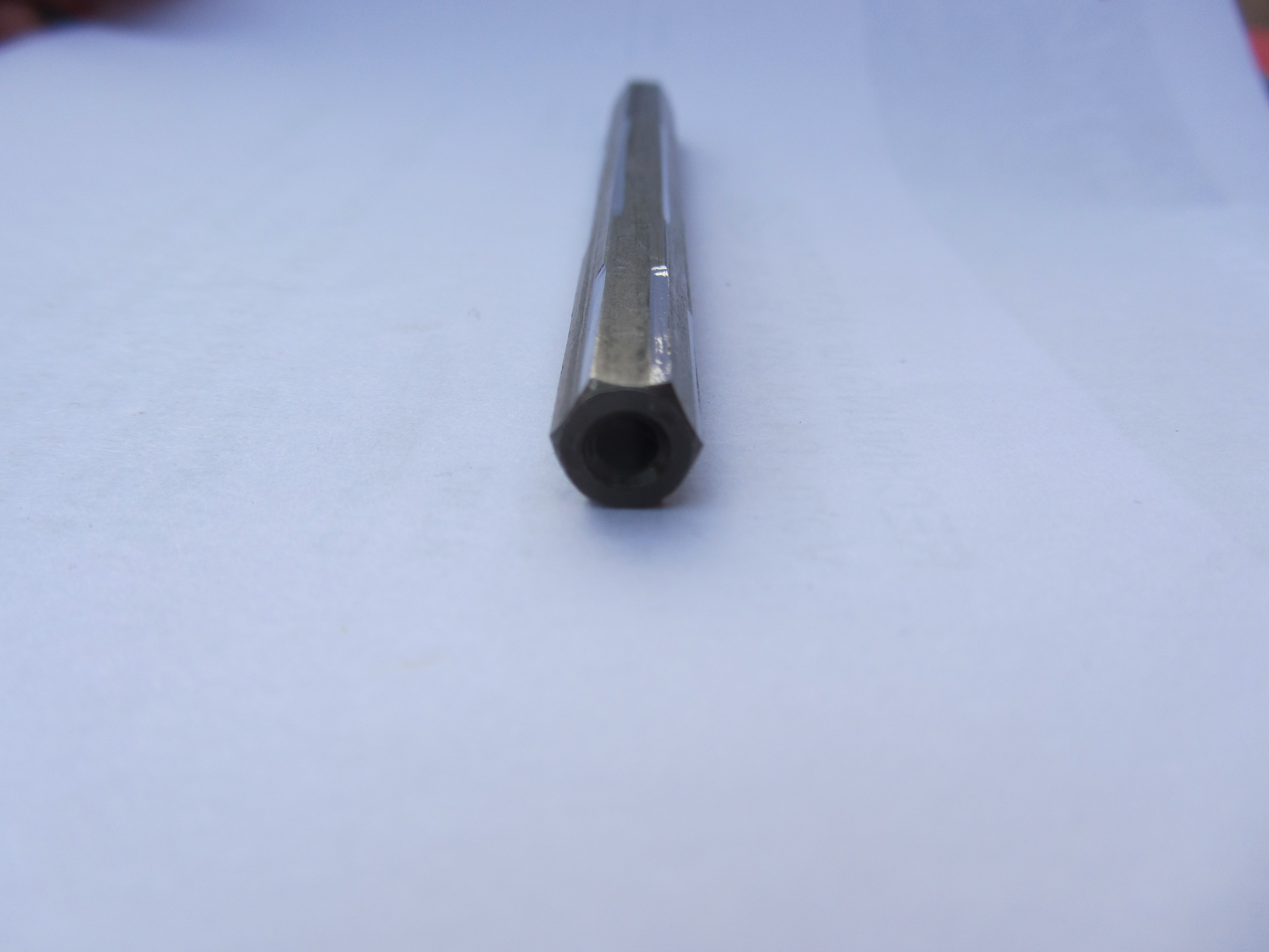

hier nun auch die Bilder zum Mitnehmer:
Auf dem ersten Bild macht es den Eindruckt, als wäre die Abnutzung sehr stark, dass liegt aber eher daran, dass die Flächen „blank poliert“ sind. Wenn man mit dem Finger aber drüber fährt, dann merkt man gut, dass die Kanten des Sechskant noch sehr gut erhalten sind, das sieht man auch auf dem zweiten Bild.

#506
#505: Man sieht beim 2. Bild aber schon dass sich der Mitnehmer mindestens 2/10mm in den Sechskant eingearbeitet hat.
#507
#506 Ja, aber anscheinend nur im hinteren Bereich. Vorn ist der Sechskant noch fast vollständig erhalten, das sieht man nur auf dem 2. Bild. Generell siehts auf dem Bild aber stärker abgenutzt aus, als es sich tatsächlich anfühlt.
Was ich aber sagen will: Vermutlich gibts hier starke Unterschiede in der Passgenauigkeit. Wenn man Glück hat, ist das Spiel des Sechskant vielleicht nicht so stark, und die Abnutzung damit geringer. Es wird vermutlich auch schon Laufleistungen über 300T km ohne einen einzelnen Mitnehmer-Wechsel gegeben haben. Ich bin aber froh, dass ich den Wechsel gemacht habe, jetzt ist erstmal Ruhe…

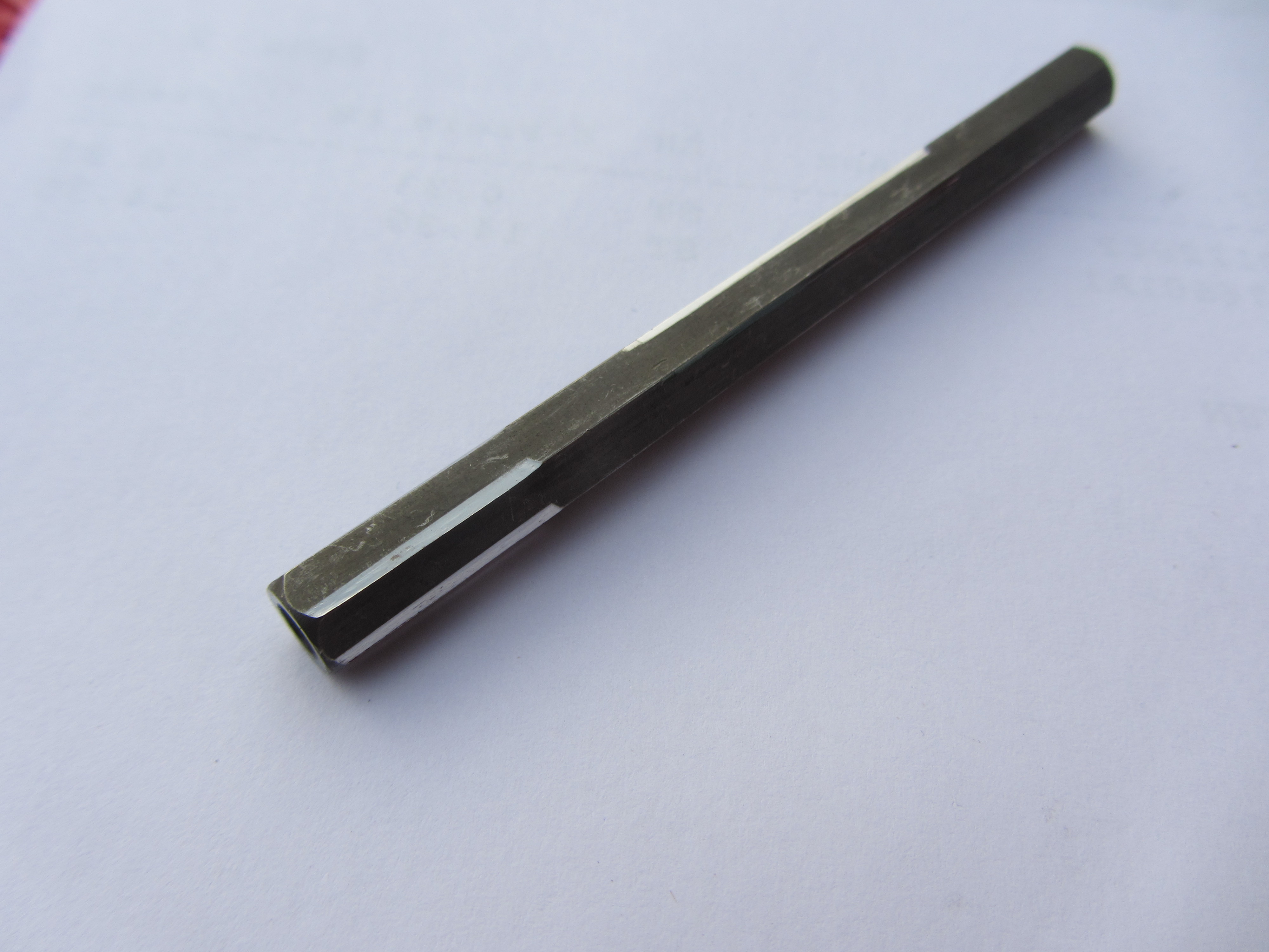

Hallo zusammen
#498
@ Paul:
waren die beide im selben Fahrzeug und im selben AGM verbaut?
@ all:
Ich habe meinen Mitnehmer vergangenen Freitag bei 135800km getauscht. Dank der Anleitungen hier im Forum war es kein Problem und gottseidank lief auch alles glatt. Ich denke der Mitnehmer hätte noch ein paar tausend km gehalten, aber schade drum war es trotzdem nicht mehr, da die Flanken schon ordentlich in Mitleidenschaft gezogen sind.
#511
@ #510
das ist der 75/77 mm Mitnehmer…
und die „paar tausend Kilometer“ sind eher im einstelligen Tausenderbereich anzusiedeln…
denn: für mich sieht der „kurz vor rund“ aus…
Glück gehabt!!!
