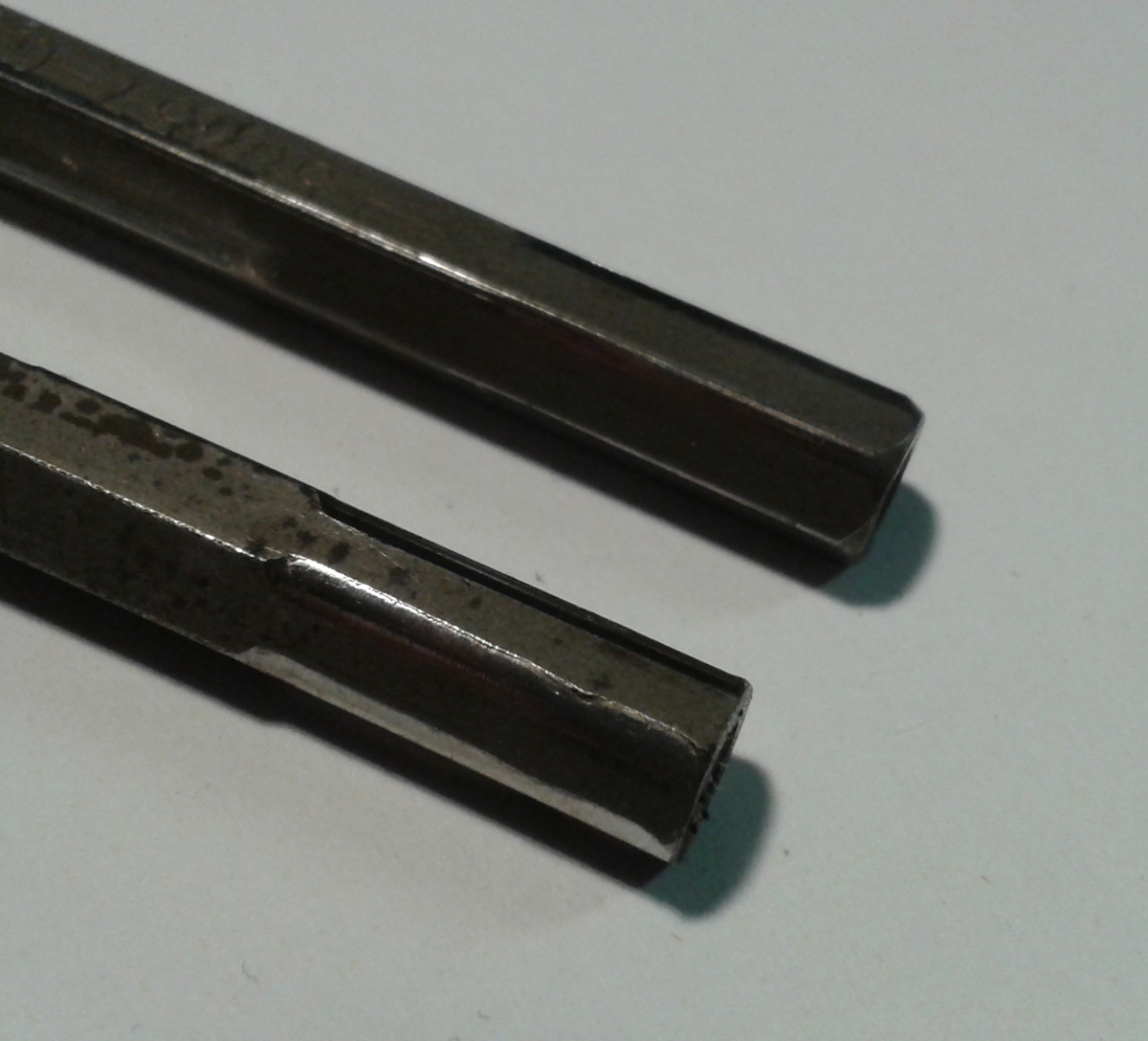

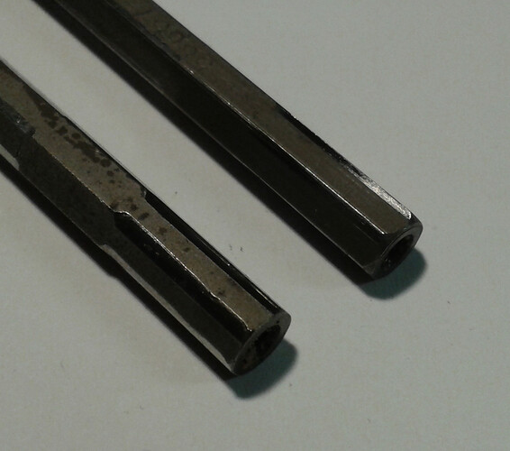

gestern den Mitnehmer gewechselt, km-Stand 103000 km. Auf den Bildern sind 2 Mitnehmer sichtbar: weniger verschlissen ist der von gestern und der stark verrundete von einer früheren Reparatur-leider bereits durchgedreht. Hier einige Meßwerte für die Techniker: Schlüsselweite der Mitnehmer 5,95-5,96mm. Max. Diagonale 6,71-6,74mm. Diagonale nach 103000 km 6,69mm, Diagonale verschlissen 6,20mm.
Gruß, Paul
