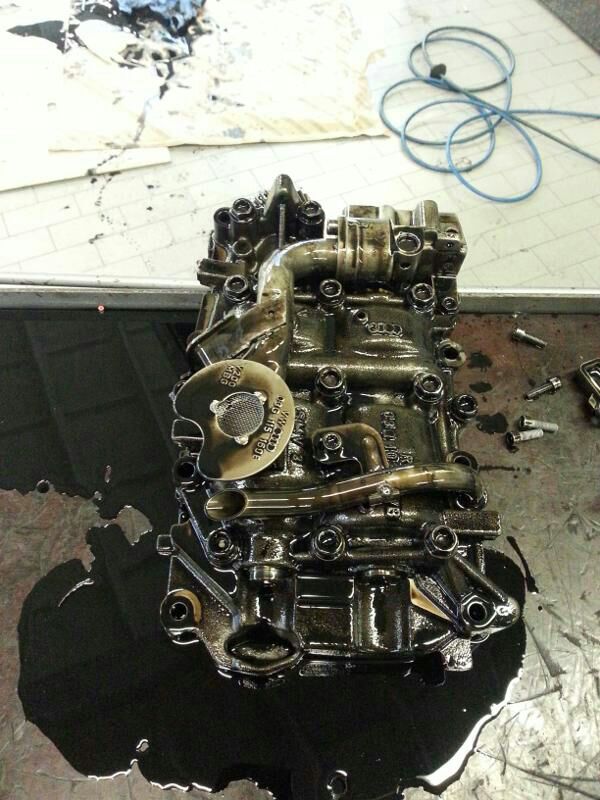

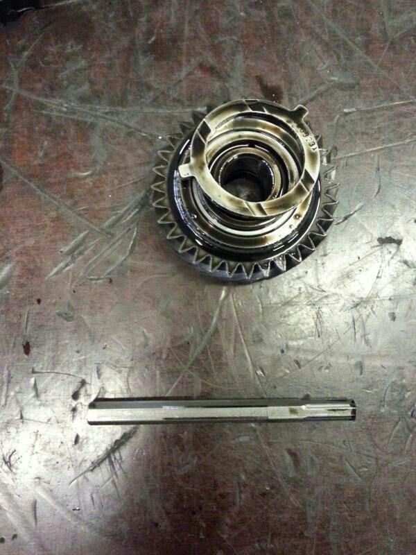

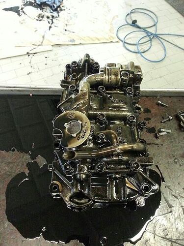

Hier 2 Bilder eines defekten Mitnehmers und Ausgleichswellenmodul. (BRT)
Dank an @Roman84 für die bereitgestellten Bilder.
