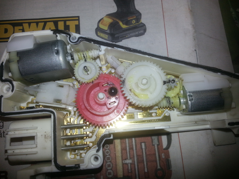

Jo genau danach habe ich die auseinandergebaut. Dank noch mal für den Link.
Also das Ergeniss:
Beide Federn sind 1a die Führung sieht aus wie neu, nichts verdreckt oder sonst irgendwie müllig. Das InnenLeben sieht aus wie Neu.
Das gleiche bei der Beifahrertür.
OK, das heisst das die Schlösser selber ok sind. Ergo : Weitersuchen *seufz*

Die Schlösser habe ich ausgebaut, aufgemacht und nach diesem Link : www.sgaf.de/node/253260 kontrolliert. Das Innenleben war Sauber und ok, die Federn auch ok, nichts vergammelt oder angerostet oder oxidiert. Aus und Einbau verlief ohne Problem aber mit Fummelarbeit auf der Fahrer und Beifahrerseite was den Türgriff anging :slight_smile:
