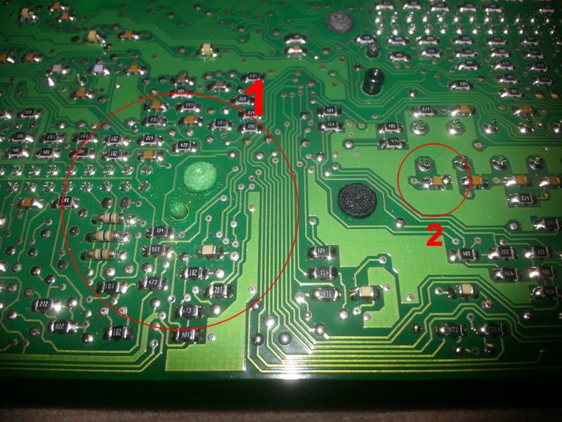

Aber was ich sehr komisch finde, also ich die MFE mir mit einer schönen Lupe angeschaut habe, waren da an einigen Widerständen Lötspuren zusehen die nicht von einer Industrieverlötung her kommen. Zugrosse Lötpunkte, teilweise grösser als der Widerstand, hauchfeine und swehr kleine Lötzinsprizer auf der Platine die ich nur mit der Lupe gesehen habe. ( ich bin kein Brillenträger und habe eine Sehr gute Sehschärfe ).
Das bedeutet für mich das irgendwie mal an der MFE rumgefummelt wurde, da ich den Wagen neu gekauft hatte im Jahre 2001 und er mehrmals in der Werkstatt war, mache ich mir jetzt so langsam gedanken zur Werkstatt. Wenn man einen Wagen neu kauft, ist keine alte überarbeitete Platine drin oder ?

Du hattest mir am Telefon von einem reparierten Kabelbruch erzählt, vielleicht hatte es dabei damals einen Kurzschluß gegeben und die Platine ist an diesen Stellen heiß geworden.
#45
Den Kabelbruch hatte ich selber repariert und nicht zur Werkstatt gebracht.
Bei 1. sieht man die kleinen Lötsplitterchen…
Bei 2. sieht man einen zugrossen Lötpunkt der durch nicht maschinelle Lötung kommt.
hier noch mal einen externen Link wo das Bild in einer grösseren Auflösung zu sehen ist.
tocserver.de/galaxy/images/MFE_1.png
Sollte der Link nicht erwünscht sein, so bitte ich um Entschuldigung, der Link zeigt das Bild nur noch mal in einer grösseren Auflösung und ist daher in der Datei um einiges Grösser ( ca.10 MB ) und darum auf meinem Webspace abgelegt.
Ob das jetzt an Hiess werden gelegen hat kann ich nicht sagen… Schaut das Bild euch an und entscheidet selber …

Nicht funktionierende Platinen werden durchaus manuell nachgearbeitet. Dabei kann es auch zu den Lötspritzern kommen…
Wegen eines Lötfehlers wirft man doch nicht die ganze fertige teure Platine weg :dudu:
