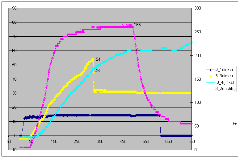

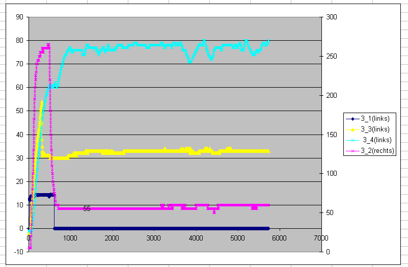

Kann jemand mit dem Temperaturen in den Diagrammen was anfangen?
NEues Steuergerät ist gerade nicht lieferbar :frowning:

Am Punkt wo die rosa Kurve einknickt (nach 1200s), habe ich folgende Temperaturen:
Erstes Diagramm:
Kanal 1 (blau): 11V
Kanal 2 (rosa): 280°C
Kanal 3 (gelb): 32°C
Kanal 4 (?): 62°C
Zweites Diagramm:
Kanal 1 (blau): 11V
Kanal 3 (gelb): 30°C
Kanal 4 (?): 60°C

Auch wenn Hoernchen da anderer Meinung ist: Die Differenz zwischen Vorlauf und Rücklauf (Kanal 4 und 3) finde ich sehr hoch. Bei mir (D5Z-F) ist die Differenz selten höher als 2 oder 3 Grad, an mehr als 5 kann ich mich gar nicht entsinnen während des Betriebes, nach 20 Min. Betrieb schon gar nicht. Wenn der Vorlauf um ein Grad wärmer wird, dauert es kaum eine Minute und der Rücklauf steigt auch.
Bleibt also Steuergerät oder einer der Temperaturfühler (ich tippe eher auf Rücklauf). Untern Auto SG wechseln halte ich für schwer machbar, weil beim D5Z-F dazu mindestens ein Schlauch runter muß. Dann kann man gleich das Gerät ausbauen und drinnen in Ruhe schauen.

Ich kapiere die Kanäle noch nicht so richtig.
1 ist definitiv irgendeine Lüfterspannung.
2 ist sehr heiss - Brennraum?
3 und 4 ergeben bei meinen Messungen kein so schlüssiges Bild… Welcher Fühler sitzt denn genau wo? Also 4 muss ja eigentlich im Kühlwasser sitzen, da der auch wärmer wird nachdem der ZH abgeschaltet hat.
