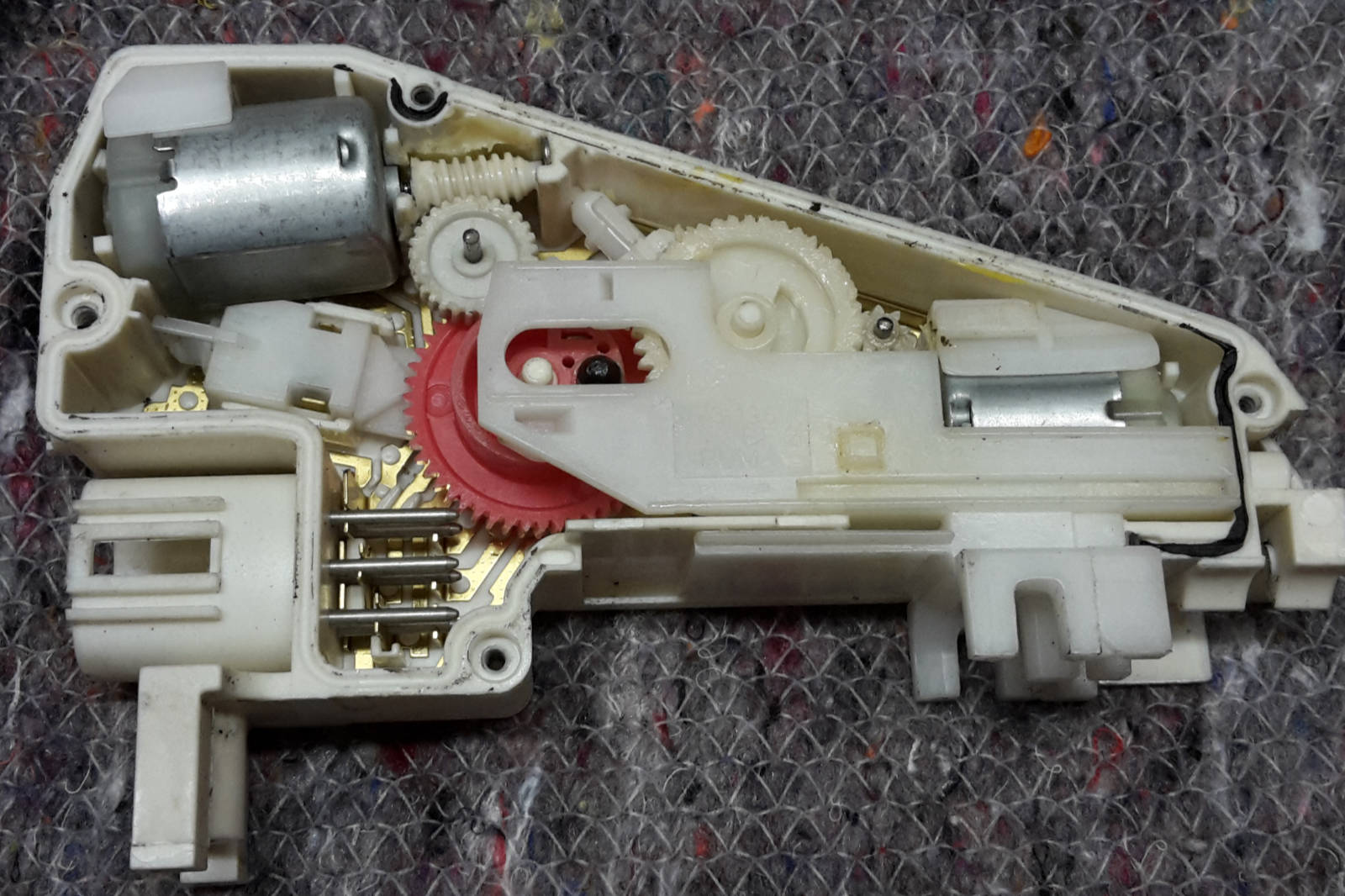

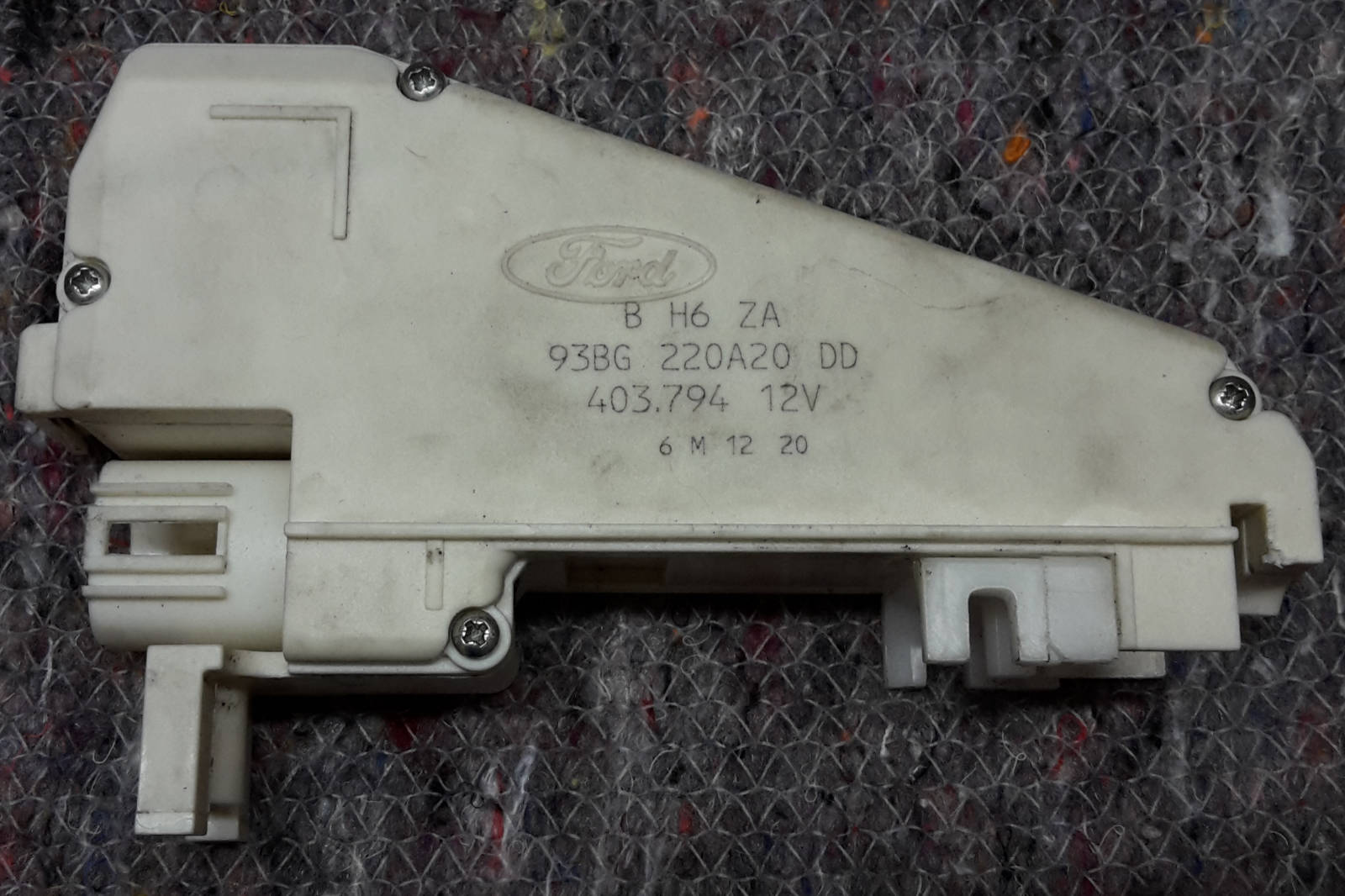

Hast du nur den Motor ersetzt oder den ganzen Antrieb?
Zum Antrieb gibt es diese Details:
Du wirst also nochmal die Türverkleidung abmachen und schauen müssen, ob sich die mechanische Blockade im Stellantrieb, im Bowdenzug, im inneren Hebel oder im Türschloss befindet.
