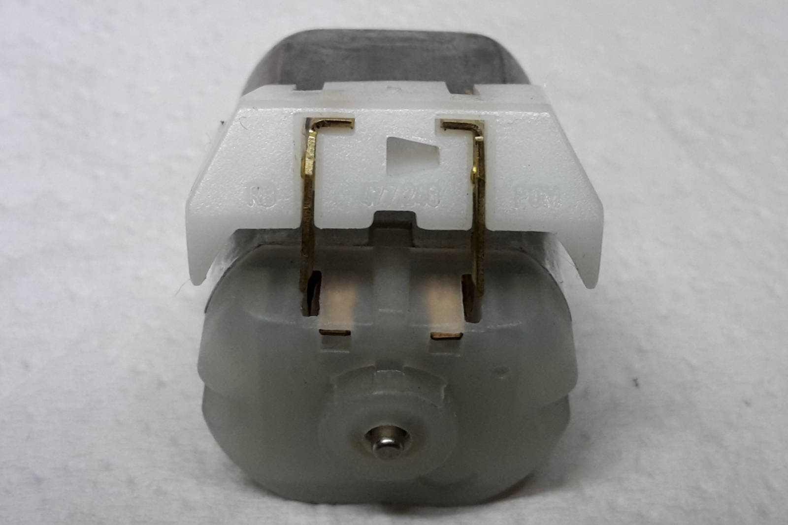

Bei der Suche nach einem Ersatzmotor bin ich schließlich hier gelandet: www.amazon.de/FXCO-T%C3%BCrschloss-Antrieb-Mabuchi-Toyota/dp/B07FZ1B2YW

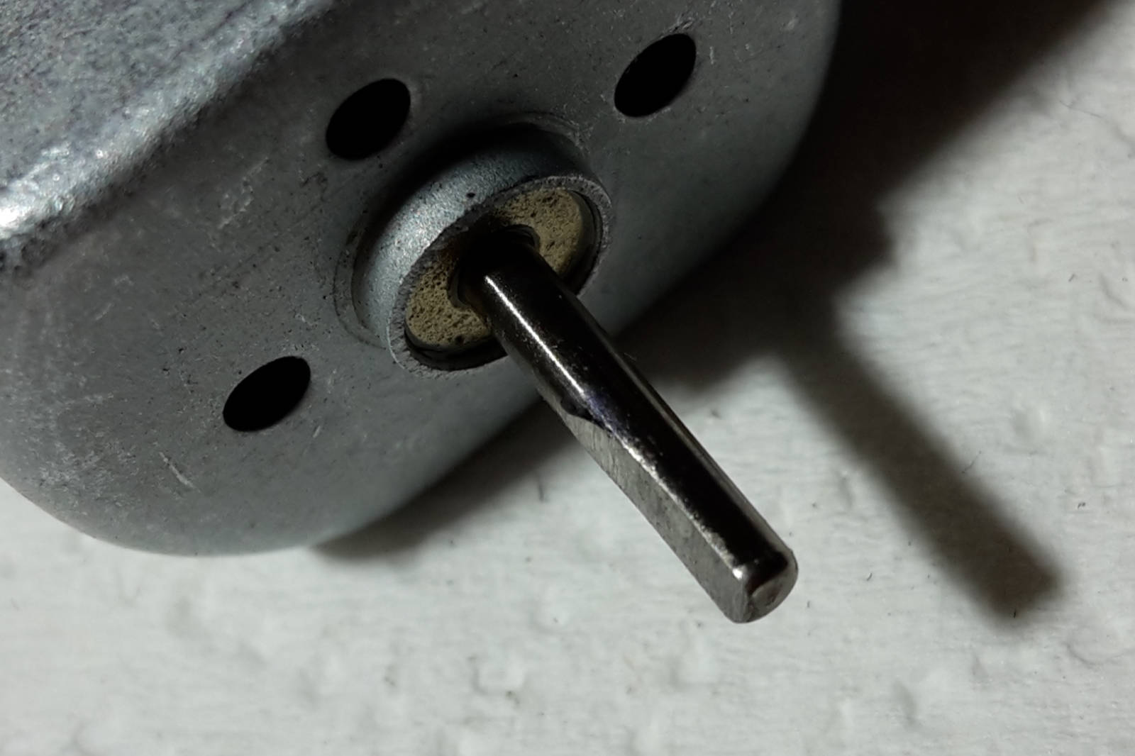

Dieser Motor entspricht tatsächlich weitgehend dem Original. Jedoch ist die Welle vollständig rund, die Einfräsung für die Antriebsschnecke fehlt. Hier ist etwas Nacharbeit angesagt. Durch schleifen war das schnell hergestellt. Durchmesser der Welle 2mm, es wird auf 1,4mm reduziert, nur am Ende. Die ersten 5mm am Gehäuse bleiben rund. Zwischendurch testen ob die Schnecke draufgeht.
Danach in der umgekehrten Reihenfolge zusammenbauen. Vorher die Reste der alten Dichtmasse entfernen und neue aufbringen. Ich habe Dirko HT verwendet, weil vorhanden.
Die Suche nach einem passenden Motor war etwas mühsam weil das Angebot unübersichtlich ist.
Es sind viele ähnliche Motoren zu finden die sich nur in (entscheidenden) Feinheiten unterscheiden. Weitere geprüfte Quellen können gerne mitgeteilt werden.

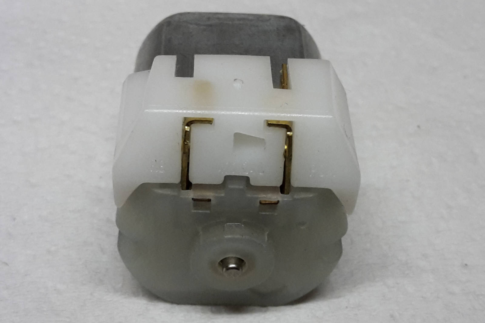

Man kann (manchmal) auch „einfach“ den Motor reparieren. Bei mir lief der Motor am externen Netzteil noch an – allerdings sehr langsam:
  • Plastikseite mit Gefühl vom Metallgehäuse entfernen
  • Schmodder vom Kommutator + Kohlen mit Spiritus etc. säubern. Bei mir war da ein Fettkohlefilm drüber. Evtl. könnte man auch noch mit sehr feinem Schleifpapier evtl. Riffen entfernen.
  • Beim Einbau darauf achten, dass die Welle wieder richtig gelagert ist. Die ist nämlich im Plastik noch in einer kleinen Metallhülse gelagert.
Bei mir läuft der Motor jetzt wieder einwandfrei.
