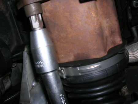

Benötigtes Spezialwerkzeug: Innenvielzahl-Einsatz XZN Größe M8 (?), für manche Modelle M12 (Innenvielzahn = 12-zackig - die Verwendung eines Torx Einsatzes (6-rund gezeigt auf den Fotos) ist nicht zu empfehlen - es besteht die Möglichkeit dabei den Innenvielzahn zu beschädigen, das Entfernen der Schrauben mit beschädigtem Innenvielzahn an dieser Position ist aufwendig.

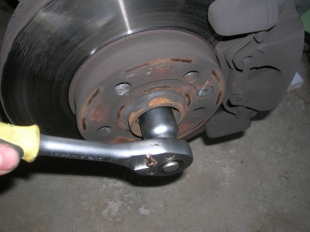

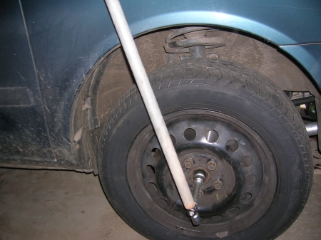

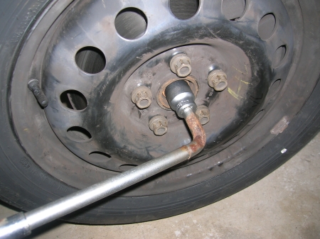

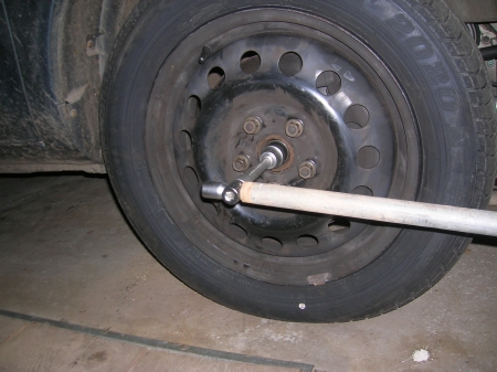

- mit Hebel die zentrale Sechskantschraube SW 27 in der Radnabe ¼ Umdrehung lösen (nur bei Tausch äusseres Gelenk oder kompletter Antriebswelle)
- Radmuttern lösen und Fahrzeug vorne aufbocken /anheben (Handbremse anziehen & Keile unterlegen)

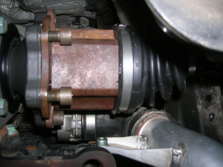

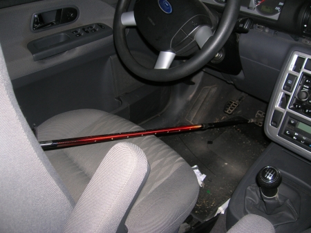

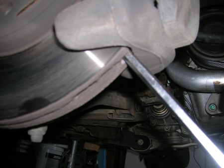

- Bremse blockieren so
oder so

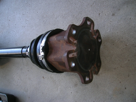

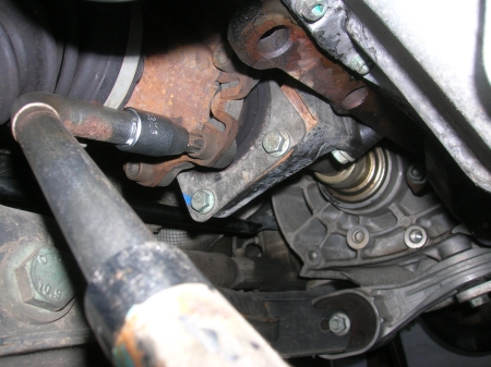

- 6 Innenvielzahn Zylinderschrauben M10 entfernen Keinen Torx Einsatz wie auf dem Fotos verwenden um den Innenvielzahn nicht zu beschädigen!

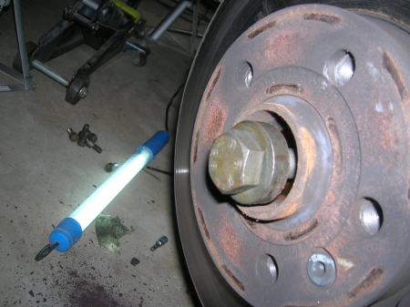

- Zentralschraube weiter lösen, ggf. mit Schonhammer einen kleinen Schlag auf die gelöste Schraube um die Antriebswelle aus dem Radlager zu lösen, Schraube komplett ausschrauben

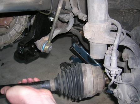

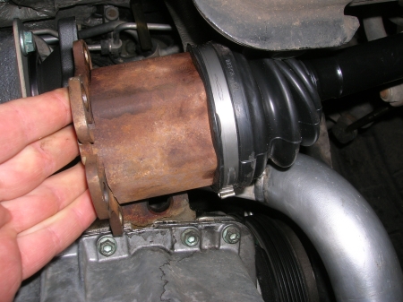

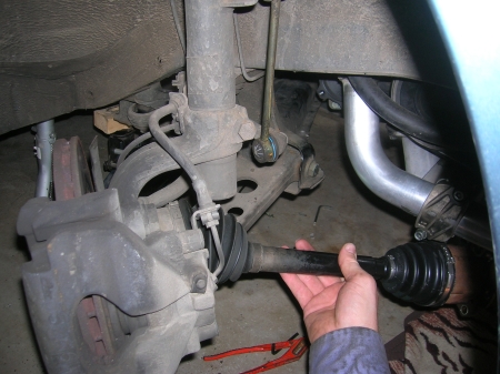

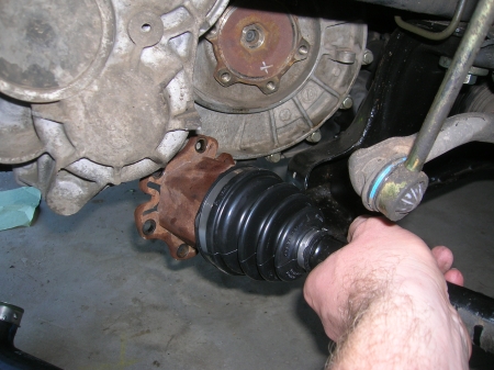

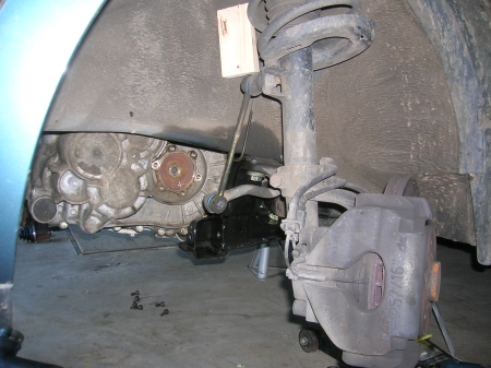

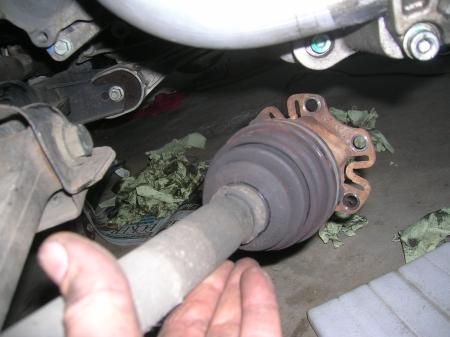

- Antriebswelle auf Motorseite anheben und über Dreieckslenker nach vorne in Richtung Kühler schwenken

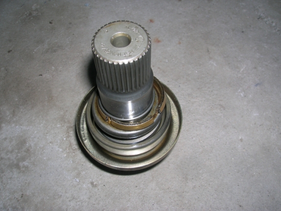

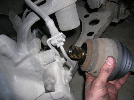

- Antriebswelle aus der Radnabe herausgeziehen (nur bei Tausch äusseres Gelenk bzw. Antriebswelle)

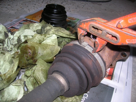

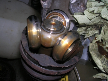

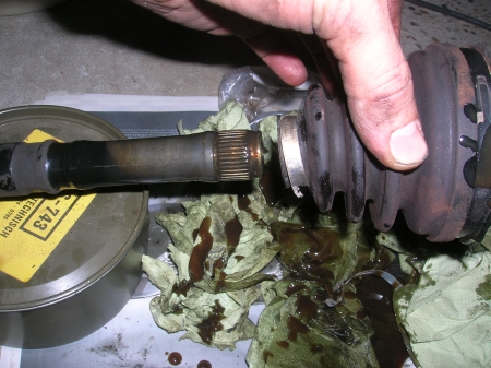

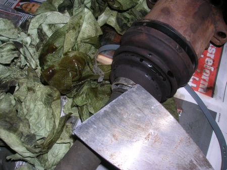

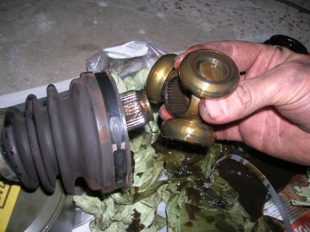

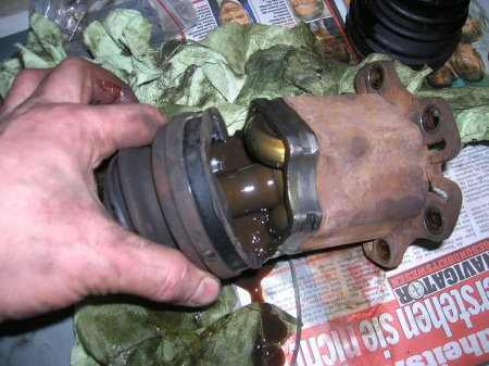

- Position (Sitz) der Manschette auf der Antriebswelle markieren / messen, Sicherungsschellen der defekten Manschette entfernen und Tripodegelenk aus dem Gelenktopf entnehmen

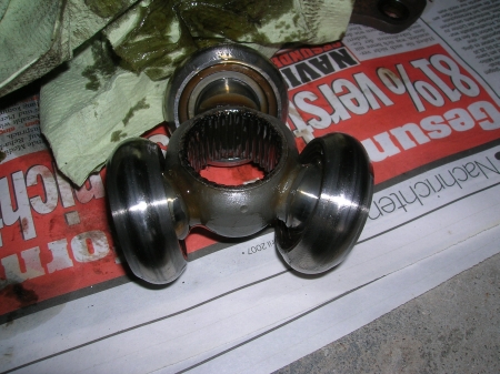

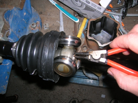

- Sicherungsring abnehmen, auf Markierung am Tripodegelenk achten und Tripodegelenk von der Antriebswelle abziehen. Nun kann man sowohl die innere als auch die äußere Gelenk-Manschette tauschen.
- Alles sauber machen

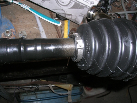

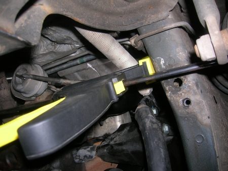

- Sicherungsschellen und neue Manschette vorsichtig auf die Antriebswelle schieben (keine neuen „Sollbruchstellen“ fabrizieren)
- Spannring anziehen
- Tripodegelenk wieder auf die Antriebswelle stecken (Markierung beachten)und Sicherungsring einsetzen. Auf korrekten Sitz in der Nut achten

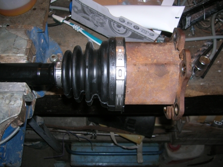

- Fett in die Manschette einfüllen und in den Gelenktopf einstecken
- Manschette auf den Gelenktopf aufziehen, dabei darauf achten, dass die Manschette nicht eingedrückt oder geknickt bleibt

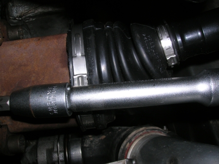

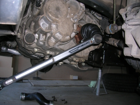

- Bei der Montage des Spannringes darauf achten, dass die Verschlussstelle ZWISCHEN zwei Befestigungsschrauben sitzt, da sonst das Ansetzen des Innenvielzahn Steckschlüssels erschwert wird. Achtung keinen Torx Einsatz verwenden!

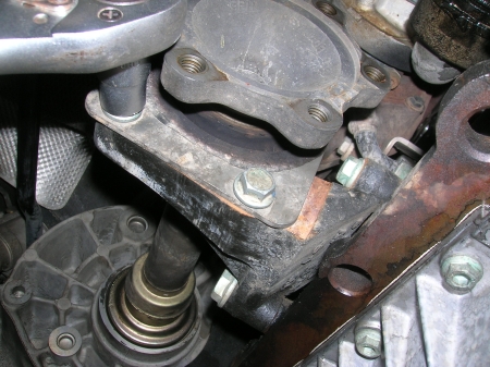

dazu die 2 Befestigungsschrauben des Lagerbocks vom Halter abschrauben

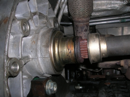

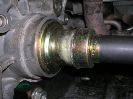

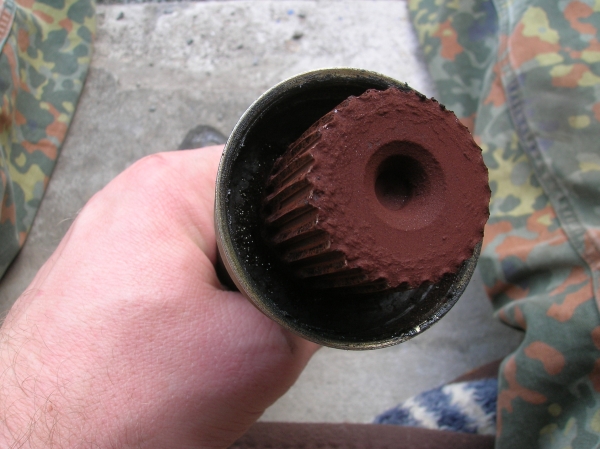

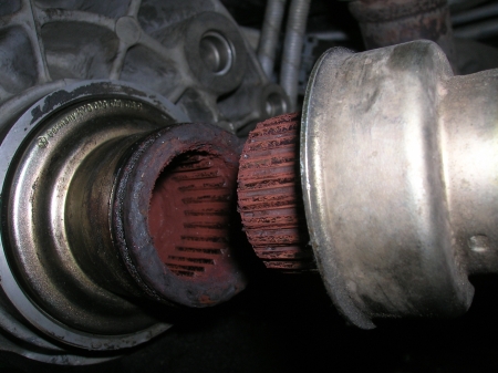

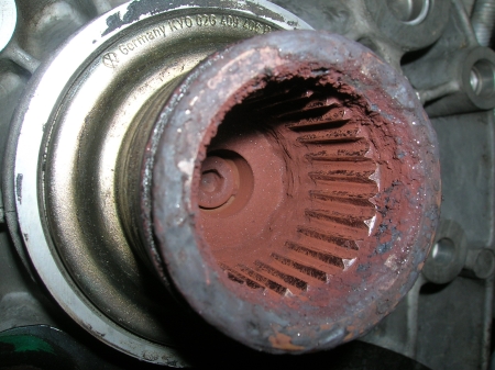

- danach kann die Zwischenwelle aus der Steckwelle herausgezogen werden – bei mir sah es trotz Dichtungsring nach 96tkm so aus:
- Zur Demontage der Steckwelle die Inbusschraube entfernen (vorsichtig Arbeiten, um den Inbus nicht zu beschädigen)

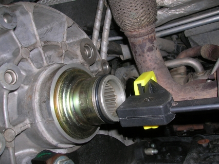

- Die Steckwelle ist federgespannt und kam bei mir mit dem Lösen der Inbusschraube aus dem Getriebe.
- Der Messingring war gebrochen

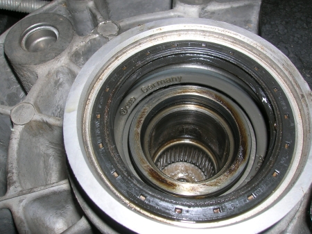

- in der Aufnahme am Getriebe habe ich auch den Wellendichtring erneuert

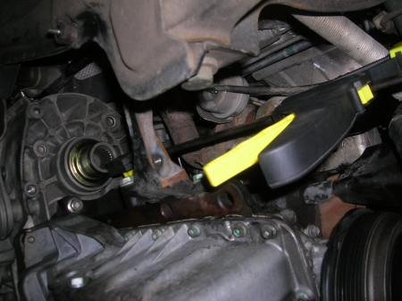

- Zur Montage der Steckwelle (Feder vorgespannt) habe ich eine „Einhandzwinge“ mit umbaubarem Gegenhalter verwendet, da meine Schraubzwingen nicht groß genug sind um den Getriebeblock zu umfassen

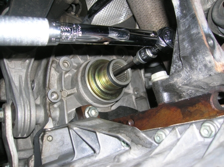

- neue Inbusschraube mit Drehmoment anziehen

- die Zwischenwelle vorsichtig in die Verzahnung der Steckwelle einschieben und die 2 Befestigungsschrauben am Lagerbock wieder anschrauben. Achtung beim Anziehen um das Gewinde nicht zu beschädigen! Die Schrauben M8x20 werden mit 20 Nm angezogen.

Um mir die Sache (montieren & fotografieren) zu erleichtern habe ich das Federbein mit einem Holzklotz vom Getriebe weggehalten, dadurch hat man 2 Hände für die Antriebswelle frei.War links möglich, da auch der Dreieckslenker demontiert war.

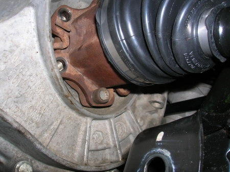

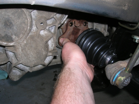

- Welle von vorne an Getriebe vorbei einschwenken und 6 Vielzahn Zylinderschrauben leicht eindrehen, Gelenktopf am Getriebe / Zwischenwelle auf korrekten Sitz (Absatz) prüfen und Schrauben anziehen. Achtung keinen Torx Einsatz verwenden!
Links:

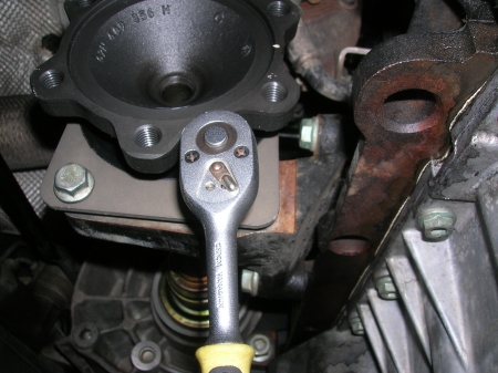

- Vielzahn Zylinderschrauben am Getriebe mit Drehmoment anziehen. Achtung keinen Torx Einsatz verwenden!
hier sieht man, dass die Position der Verschlußstelle an der Manschette das Ansetzen des Steckschlüssels behindert. Achtung keinen Torx Einsatz verwenden!

- Bremse blockieren und Zentralschraube mit Drehmoment anziehen, anschließend noch ¼ Umdrehung weiter (Bilder habe ich nachgestellt
nachdem ich fertig war, daher sind die Räder schon montiert und auf dem Boden!)

Punkt 6 Auf dem Foto ist deutlich ein Torx-Einsatz sichtbar, es sind aber Innenvielzahnschrauben
Punkt 31 Lagerbock ist aus Stahl, nicht aus Alu -Text geändert-
Punkt 39 Auf dem zweiten Foto ist wieder Torx-Einsatz in der Innenvielzahnschraube zu sehen, das ist eindeutig falsch.
Dieser Einsatz heißt auch nicht Inbus (Begriff mehrfach verwendet). Inbus ist ausschließlich ein Innensechskant. - gerne ergänzen wir entsprechende Fotos mit einem Innenvielzahn Steckschlüssel-
Hinweis von Dr. Fraggle:
Punkt 6: ein Torx-Bit ist definitiv nicht zu empfehlen! Hab das seinerzeit auch mangels XZN benutzt und mir damit rund die Hälfte aller Schrauben vergnaddelt. In der Kombination kann das XZN-Profil das entsprechende Drehmoment zum Lösen nicht mehr aufnehmen und reißt weg.
Würde daher empfehlen, mindestens einen dicken entsprechenden Warnhinweis einzubauen, falls das Foto bleibt. Rundgedrehte Schrauben an dieser Stelle sind absolut kein Spaß mehr.
